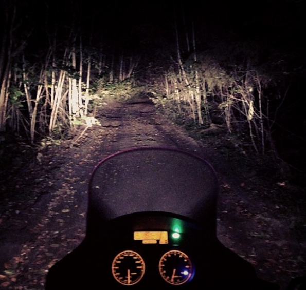

Lisatud pildil Varadero, millele paigaldatud 2x55w H4 Osram Night Breakerid. Ei, antud pildi tegemise hetkel ei põlenud kaugtuled. Night Breakerid valgustasid hästi, kuid eluiga oli neil suhteliselt lühikene. Õhtuti hämaras lähituledega sõites, vilgutasid vastu sõitvad autod tulesid, andes märku, et (kaug)tuled maha võtaksin.
2xH4, 55w Osram Night Breaker
Night Breakerid öösel, kottpimedas metsas.
Night Breakerid kottpimedas metsas

Varaderol on ka ilma nende Osram NB-ta suht head tuled,võrreldes enamuse tsiklitega.Kui TDM ja Varadero pimedas kõrvuti sisselülitatud lähitulega seisma panna,siis TDM-i tuli sadulas istudes vaadates justkui ei põlekski.:)
Kuna NB hõõgniit natuke teise kohapeal ja põleb heledamalt,siis tuled vajasid naise autol igaljuhul maha keeramist võrreldes eelnevatega.Sul Ojamaa oli äkki asi selles,et vilgutama kippusid.
