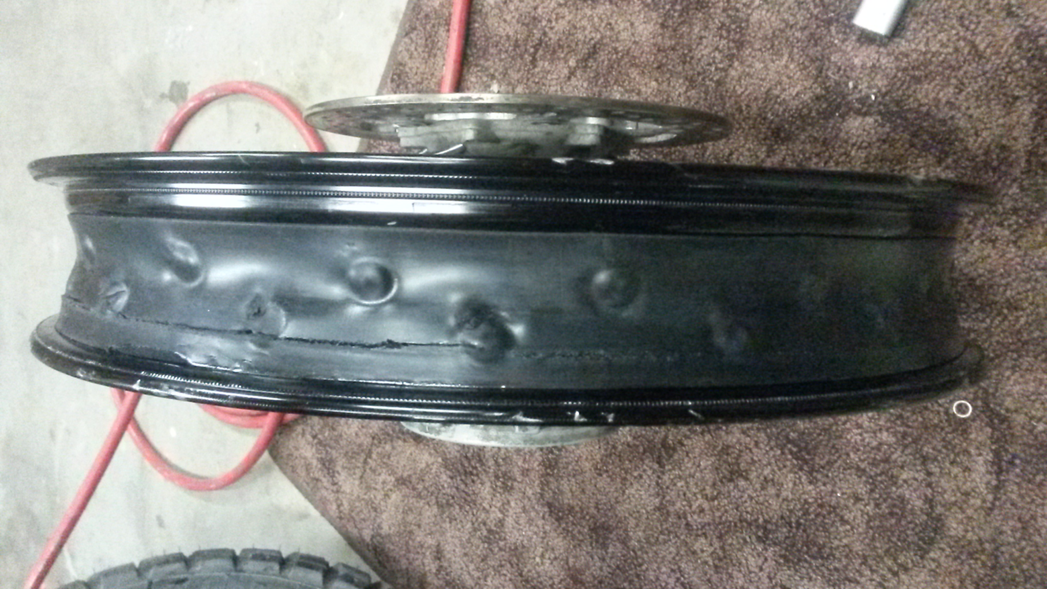

Sai vahetatud tagumine velg/pöid kitsama ja tugevama vastu. Alguses võttis kodarate kokkuladumine otsaesise päris märjaks. Aga mingil hetkel "läks lahti" ja tegelikult ei olnudki nii hull. Kogu musta tööga sain ise hakkama. Lõpliku pingutamise ja timmimise jätsin siiski spetsialistile.

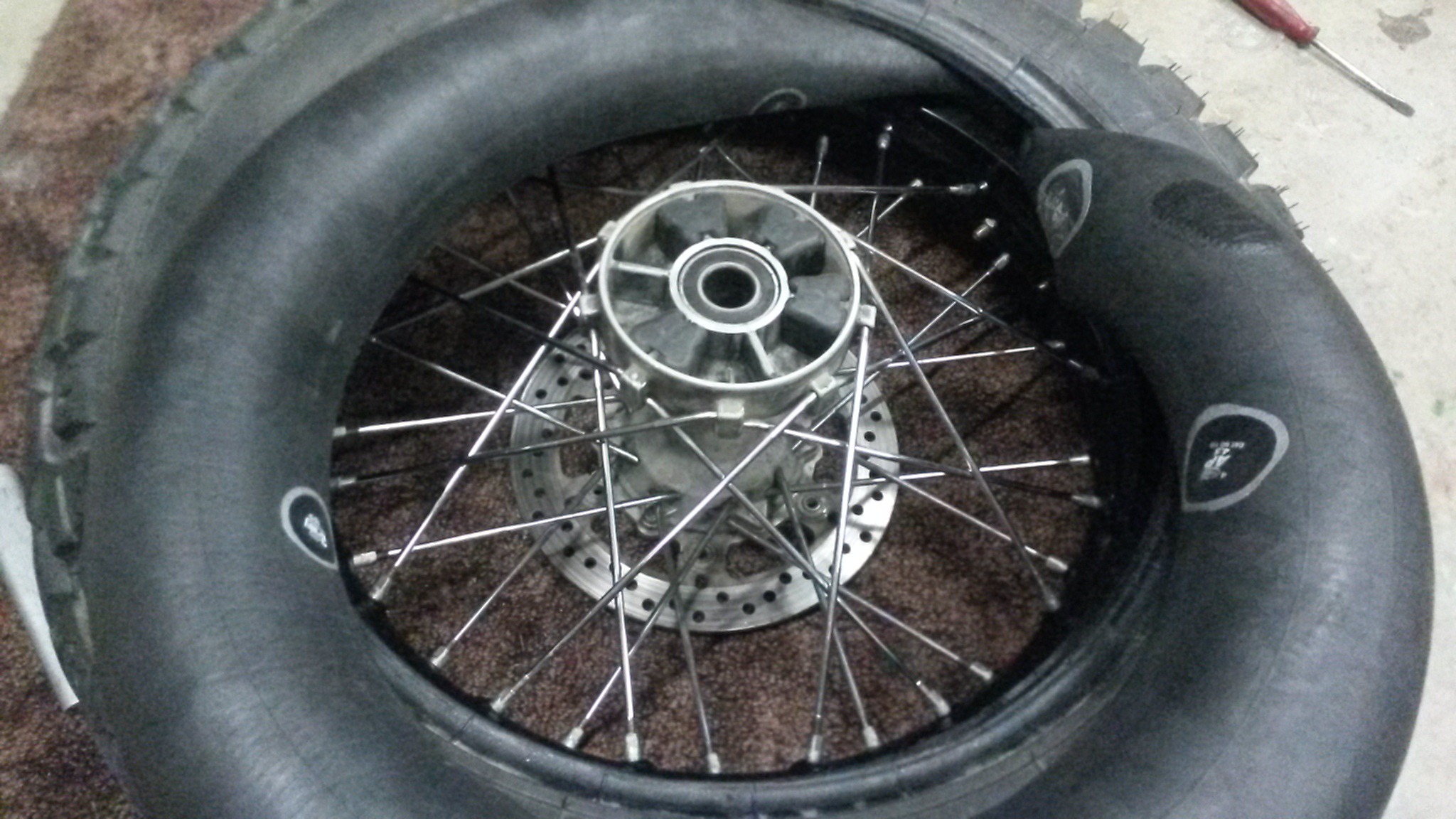

Tõsisem pull algas siis kui järjekord jõudis rehvi paigalduseni. Kõigepealt sain rehvi kenasti peale aga unus kodaraniplite kattelint paigaldamata. Seejärel suutsin neli korda heeblitega lohvi katki näpistada.
Lapitud lohv
Lapitud lohv
Lõpuks siiski õnnestus rehv peale saada. Ja kohe järgmine häda- ühel pool ei veni rehv ühtlaselt velje servani. Määrisin serva silikoonõliga, ei midagi. Lõpuks põrutasin 6 BARi sisse. Peaaegu venis õigeks, mingi gramm jäi ikka puudu. Ei andnud rahu, uuesti rehv maha. Selgus et kodaraniplite kattelint oli liiga lai ja jäi velje ning rehvirandi vahele.

Uuh, lõpuks sai valmis.
Kui nüüd kokkuvõtteid teha (milleks on küll veel vara kuna sõidukogemus võrdluseks veel puudub ja järgnev on pigem teoreetiline mõtisklus) siis praeguse teadmise baasilt ma väga kindel ei ole et sedasama velje/pöiavahetust matkarattale soovitada julgeksin. Nii laial kui kitsal on omad eelised. Originaalveljega kannatab ka pooltühja rehviga pisut edasi sõita, kuna rehv istub tugevalt velje peal kinni ja laia velje peal on rehv ka madalam. Selle kitsaga paraku kui tühjaks vajub siis ongi kõik. Omakorda hakkab ta tõenäoliselt velje peal libisema ja tulemuseks on ilma ventiilita, lõplikult purunenud siselohv. Samas, naela korral on kitsa velje pealt naljamäng rehv lahti vajutada, ta pm ei olegi kinni velje küljes. Rehvi paigaldades tuleb kitsa veljega ülitähelepanelik olla et siselohvi heeblitega ei vigastaks, laia velje peal on lohvil ruumi eest ära libiseda. Samas laia velje pealt rehvi lahti vajutada kusagil metsas või mülkas, eriti kui üksi (ühe rattaga) oled, on paras pähkel.
Ma ei kahetse et see kitsam velg sai soetatud aga hetkel ei ole päris kindel et sellega pikemale matkale tahan minna. Kodus mudas möllata või orienteerumas käia on kitsaga kindlasti hea.

No siis pole ju ime, et rehvi peale normaalselt ei saa. Mõtlesin, et rehv ka läks vastavalt veljele ikka :roll: 140 velje peale 160 rehvi venitades ka rehvipoisid just kõige õnnelikumad polnud. Rääkimata sellest, et kui halb selle 160 rehviga veel sõita oli.
Ma näen selle koosluse suure miinusena juba seda, et katkise lohvi vahetus on peavalu. :roll: See ei käiks ümbermaailmareisi rattaga ju üldse kokku.
Velg ja rehv peavad jah olema omavahel sobivad,aga mina olen alati lohvi sisse ajanud täitsa tühjana.Miks ei teagi,ilmselt keegi nii kunagi poisiksele õpetas.Mulle on nii see protsess kuidagi lihtsam tundunud.
Pistad ventiili pessa ja siis tõmbad mantli üle selle koha ning hakkad lohvi edasi sisse ajama.Kui lohv sees,siis hakkad kahe heebliga rahulikult mantlit peale ajama jälgides,et vastaspool on samal hetkel soones.Õhku täis lohvi on isegi jalgrattale keerulisem paika saada.

Praeguseks olen seda krdi tagumist rehvi tänase päeva jooksul täpselt 7 korda peale ja maha ajanud ja mingi hägune ettekujutus hakkab asjast tekkima. Rehvi peale ajamisel oleks abi heeblitest, millel on otsas suht väike hammas või jõnks vms. Mitte need suured kulbid. Vaatasin netist, on täitsa olemas. Ühes otsas mahavõtmiseks kulp ja teises otsas peale ajamiseks kumer kael ja väike hammas otsas. Sellised ma soetan ka. Ei viitsi praegast linki otsima hakata, saun ootab :bsmile:
Pisut õhku võib pallooni lasta aga väga pisut. Sest viimast otsa peale venitades on tark teises otsas rehv velje keskele kokku pressida, siis läheb lõpp paremini peale. Kui palloon õhku täis siis see jällegi ei õnnestu.
