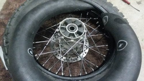

Sai vahetatud tagumine velg/pöid kitsama ja tugevama vastu. Alguses võttis kodarate kokkuladumine otsaesise päris märjaks. Aga mingil hetkel "läks lahti" ja tegelikult ei olnudki nii hull. Kogu musta tööga sain ise hakkama. Lõpliku pingutamise ja timmimise jätsin siiski spetsialistile.
Tõsisem pull algas siis kui järjekord jõudis rehvi paigalduseni. Kõigepealt sain rehvi kenasti peale aga unus kodaraniplite kattelint paigaldamata. Seejärel suutsin neli korda heeblitega lohvi katki näpistada.
Lapitud lohv
Lapitud lohv
Lõpuks siiski õnnestus rehv peale saada. Ja kohe järgmine häda- ühel pool ei veni rehv ühtlaselt velje servani. Määrisin serva silikoonõliga, ei midagi. Lõpuks põrutasin 6 BARi sisse. Peaaegu venis õigeks, mingi gramm jäi ikka puudu. Ei andnud rahu, uuesti rehv maha. Selgus et kodaraniplite kattelint oli liiga lai ja jäi velje ning rehvirandi vahele.
Kodaraniplite kattelint
Uuh, lõpuks sai valmis.

Miks see kitsam pöid tugevam peaks olema? :roll: Mingi erisulamist?
Muidu kui väiksena sai kakutud rehve, siis 2 inimest ja kolm heeblit töötas väga hästi.

ranel kirjutas:
Ma sulamite kohta ei oska öelda aga kitsamal on deformeerumiseks õlg väiksem. Ehk siis velje serv on kodarate joonele lähemal. Samas tagumist ma ise ei ole seni veel kõveraks sõita jõudnud, küll aga üks originaal esimene sai kunagi viga.
Oleks ma tark, ma oleks vait.
Postitusi: 3294
Aga kodarad pöiaga moodustavad ju kolmnurga ...? Kitsamal rehvil peaks ju väiksem kandevõime ka olema ju?

ranel kirjutas:
Ma ei mäleta et kusagil oleks juttu olnud kitsamast rehvist ;) :bsmile:

ats30 kirjutas:
ats30 kirjutas:
No siis pole ju ime, et rehvi peale normaalselt ei saa. Mõtlesin, et rehv ka läks vastavalt veljele ikka :roll: 140 velje peale 160 rehvi venitades ka rehvipoisid just kõige õnnelikumad polnud. Rääkimata sellest, et kui halb selle 160 rehviga veel sõita oli.
Ma näen selle koosluse suure miinusena juba seda, et katkise lohvi vahetus on peavalu. :roll: See ei käiks ümbermaailmareisi rattaga ju üldse kokku.

Velg ja rehv peavad jah olema omavahel sobivad,aga mina olen alati lohvi sisse ajanud täitsa tühjana.Miks ei teagi,ilmselt keegi nii kunagi poisiksele õpetas.Mulle on nii see protsess kuidagi lihtsam tundunud.
Pistad ventiili pessa ja siis tõmbad mantli üle selle koha ning hakkad lohvi edasi sisse ajama.Kui lohv sees,siis hakkad kahe heebliga rahulikult mantlit peale ajama jälgides,et vastaspool on samal hetkel soones.Õhku täis lohvi on isegi jalgrattale keerulisem paika saada.
Sama siin. Kuskilt noorusest on meelde jäänud, et nii tuleb teha. Aga eelmine kord proovisin nii nagu kurisookaru teeb, et paned lohvi tühjana sisse, siis paned natuke õhku lohvi, et poleks väga vedel, siis ei jää heeblitega jebides ette, või kui jääb, siis on nö ümar, et ej saa katki teha. Õnnestus. Aga alati on ka teisiti õnnestunud.

Praeguseks olen seda krdi tagumist rehvi tänase päeva jooksul täpselt 7 korda peale ja maha ajanud ja mingi hägune ettekujutus hakkab asjast tekkima. Rehvi peale ajamisel oleks abi heeblitest, millel on otsas suht väike hammas või jõnks vms. Mitte need suured kulbid. Vaatasin netist, on täitsa olemas. Ühes otsas mahavõtmiseks kulp ja teises otsas peale ajamiseks kumer kael ja väike hammas otsas. Sellised ma soetan ka. Ei viitsi praegast linki otsima hakata, saun ootab :bsmile:
Pisut õhku võib pallooni lasta aga väga pisut. Sest viimast otsa peale venitades on tark teises otsas rehv velje keskele kokku pressida, siis läheb lõpp paremini peale. Kui palloon õhku täis siis see jällegi ei õnnestu.

aga ükspäev siis ikka valgusta milline heebel see kõige parem heebel on. :) ma tahaks ka väga asjaliku heeblit osta.
kui hea mõte see silikoonõli selle rehvi peale ajamisel üldse on? kas seebist "pudru" tegemine poleks hea mõte? seep vast reisil ikka kaasas.
muidu tore, et viitsid peensusteni rääkida!

Erik kirjutas:
Mul oli juba rehv peaaegu peal ja vaatasin mis riiulis eespool oli, sellepärast silikoonõli läkski. Tegelikult ei oleks õldse midagi vaja olnud, lihtsalt see kummivõru velje põhjas oli liiga lai ja segas.
