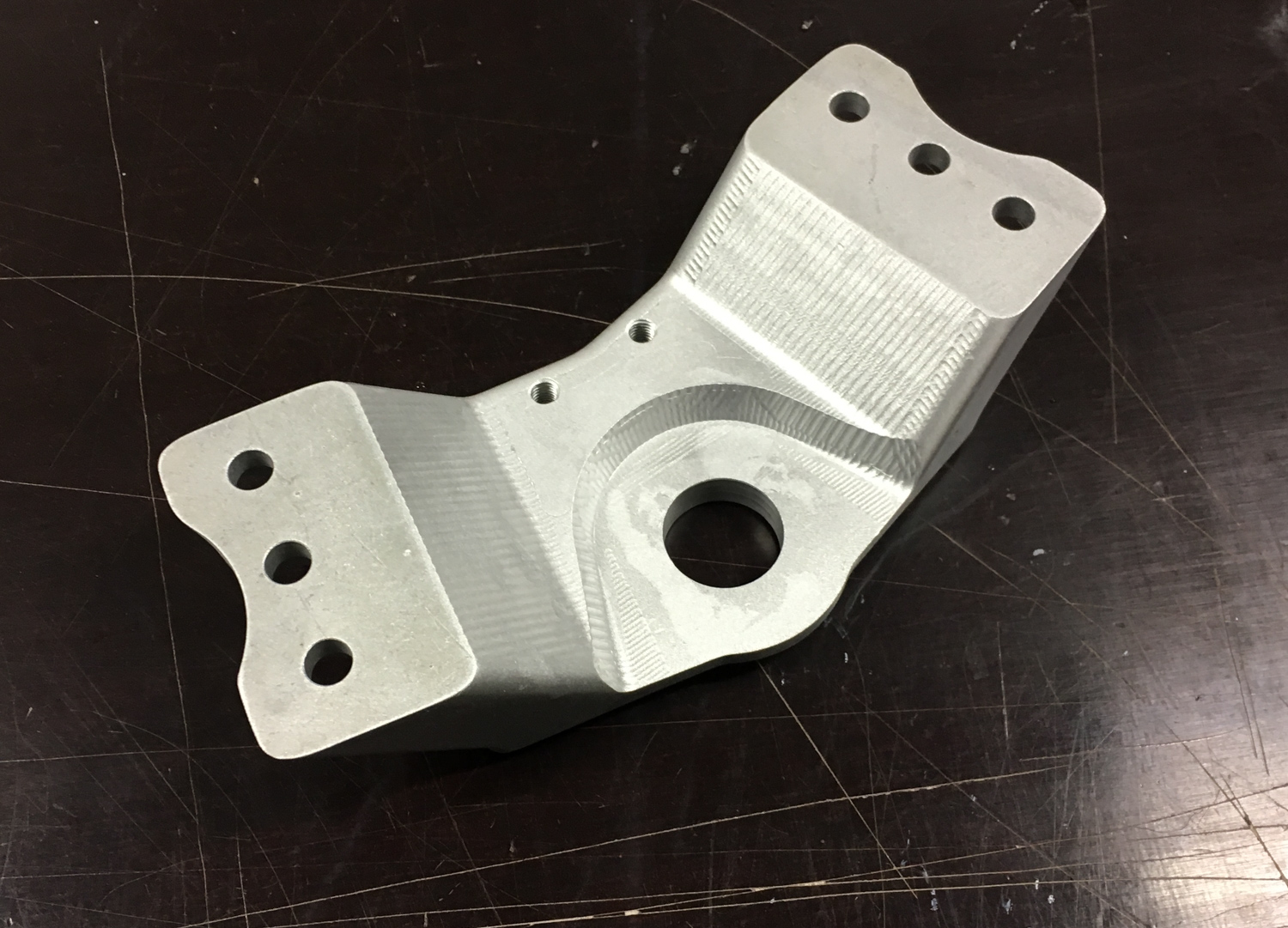

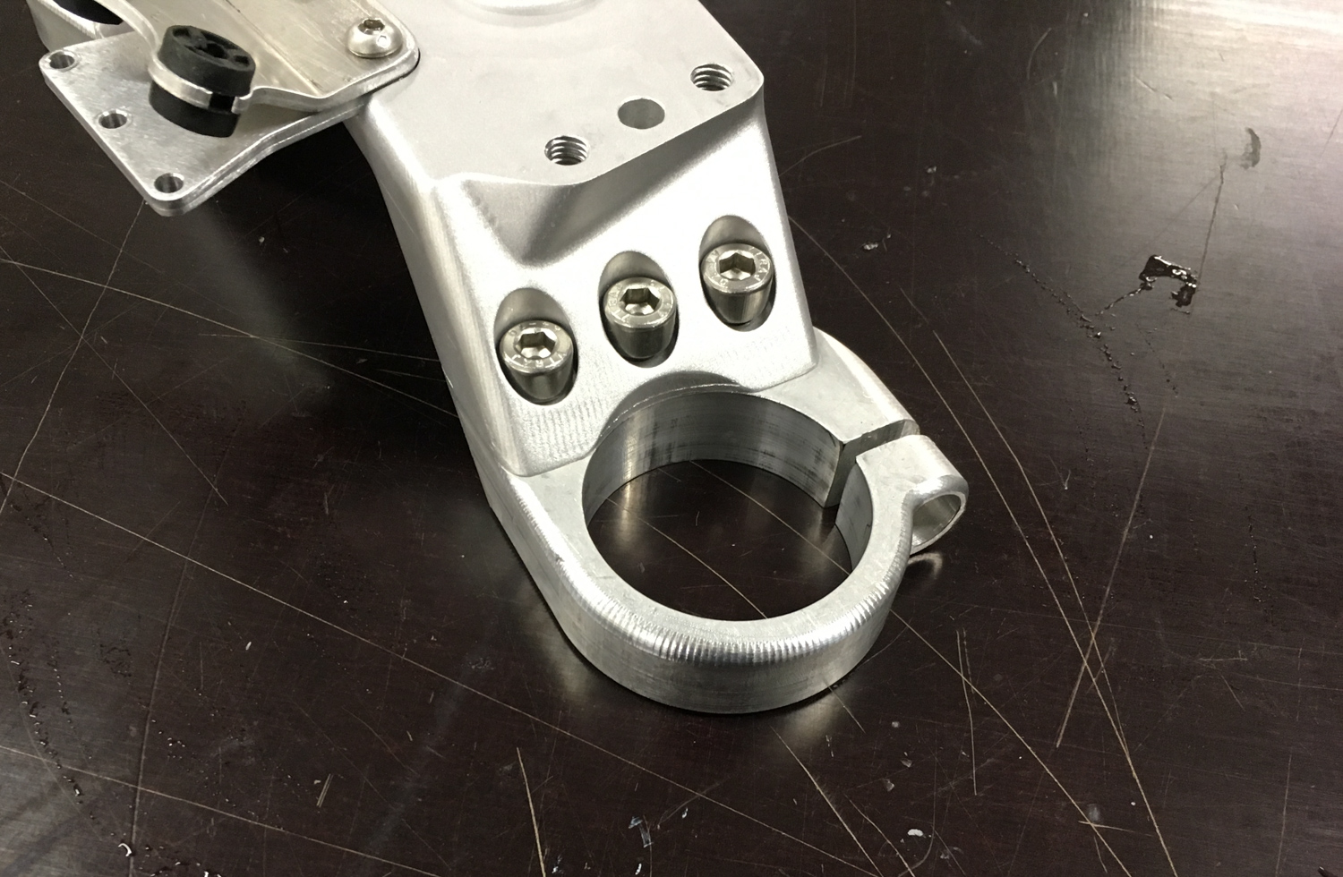

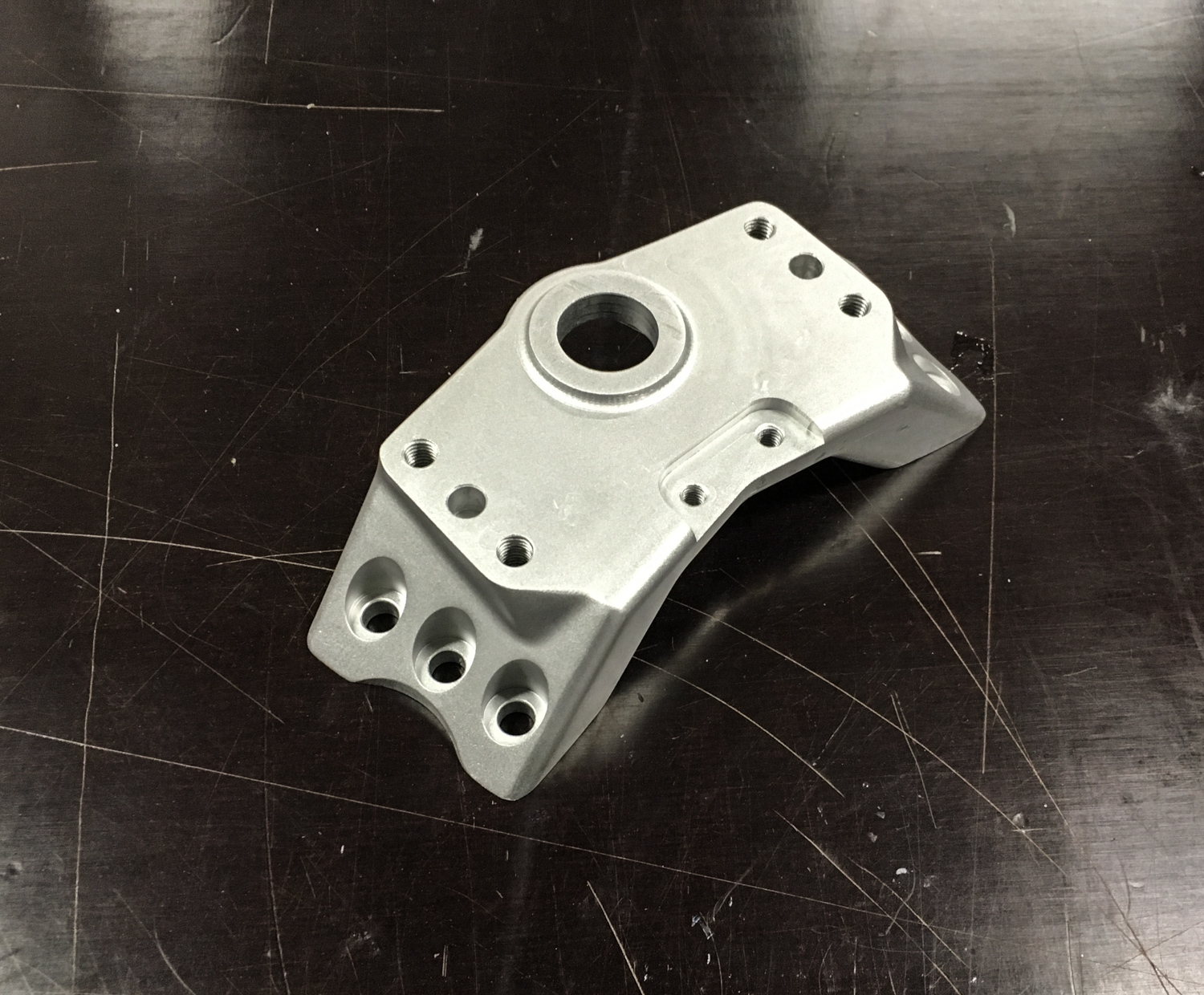

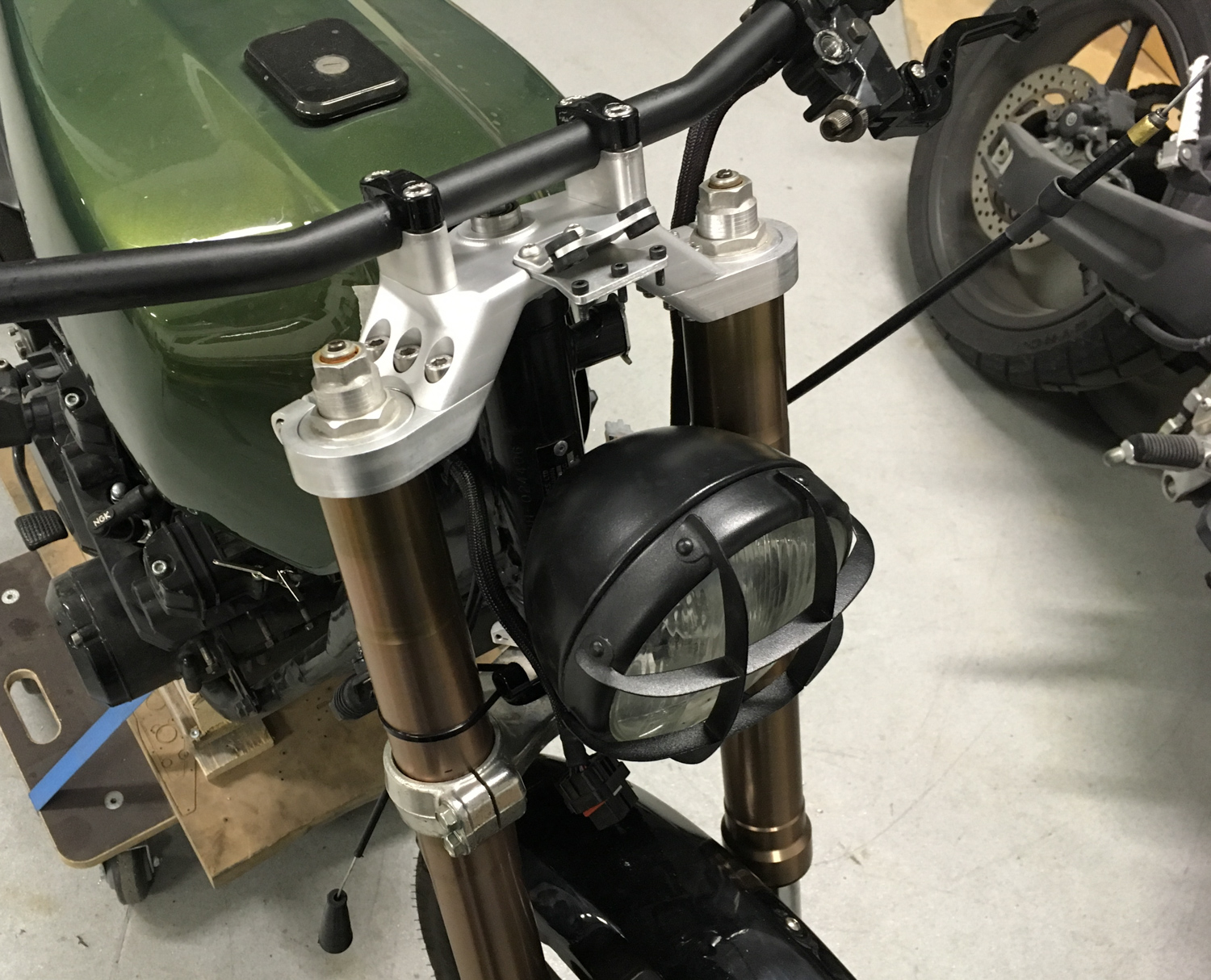

Pühad läbi ja tagasi rakkes. Sai pinki piinatud ning ülemise prilli keskosa uuesti freesitud + lapatsi ning spidokronsteinid. Sai ka vastsoetatud klaaskuulipritsi proovitud, igati väärt 30 euri. Alumine külg jääb peitu, seega lihtsalt pritsitud, ülemisel küljel freesijälg muist tasa lihvitud + väiksem ebatasasus klaaskuuliga tasaseks. Peab kõik uued jubinad sedasi üle käima, väga ilus matt pind jääb, happekrundile kindlasti mokka mööda.
Ülemise prilli amordiklambrid tuleb kah ilmselt korra uuesti pinki visata, nüüd koostatuna mõjuvad servad siiski liiga kandiliselt, vaja ümaraks lasta.
Üldiselt hakkab ilmet võtma, tuli on veel nipukaga kohale riputatud vana, aga tuleb asemele selline, mis algselt enne avariid oli. Tuulelapats vajab kah facelifti, see jääb aga kõige lõppu, kui kõik esiotsas omal kohal ja õiget värvi, enne ei saa ilmest täpset aimu.
Kui tuli kohal siis tule+suunatulede kinnituskronsa alumise prilli külge, seni aga aega lenksuvõll lõpuks ära keevitada, praegu hoiab keermelati jupp kaht juppi koos.

Korralik projekt ja väga mõnus lugemine :bsmile: Miks sa ülemisi prille ühes tükis ei teinud?
mart63
Postitusi: 155
Tänanud: 66 korda
Re: Kawasaki KZ550 '84 - mart63
Tänud!
Ühes tükis tehes oleks tööaeg ning materjalikulu kordistunud, kuna summas detail kokku 60mm kõrge. Suure jäiga pingiga oleks see tund-paar, aga mul kulus kesktükike juba 7.5h.. Tükk nii kõrge, sest amordid täpselt paar cm liiga lühikesed ning tuli alla suunas offseti anda. Mulle see polditud lahenduse välimus täitsa meeldib. :)

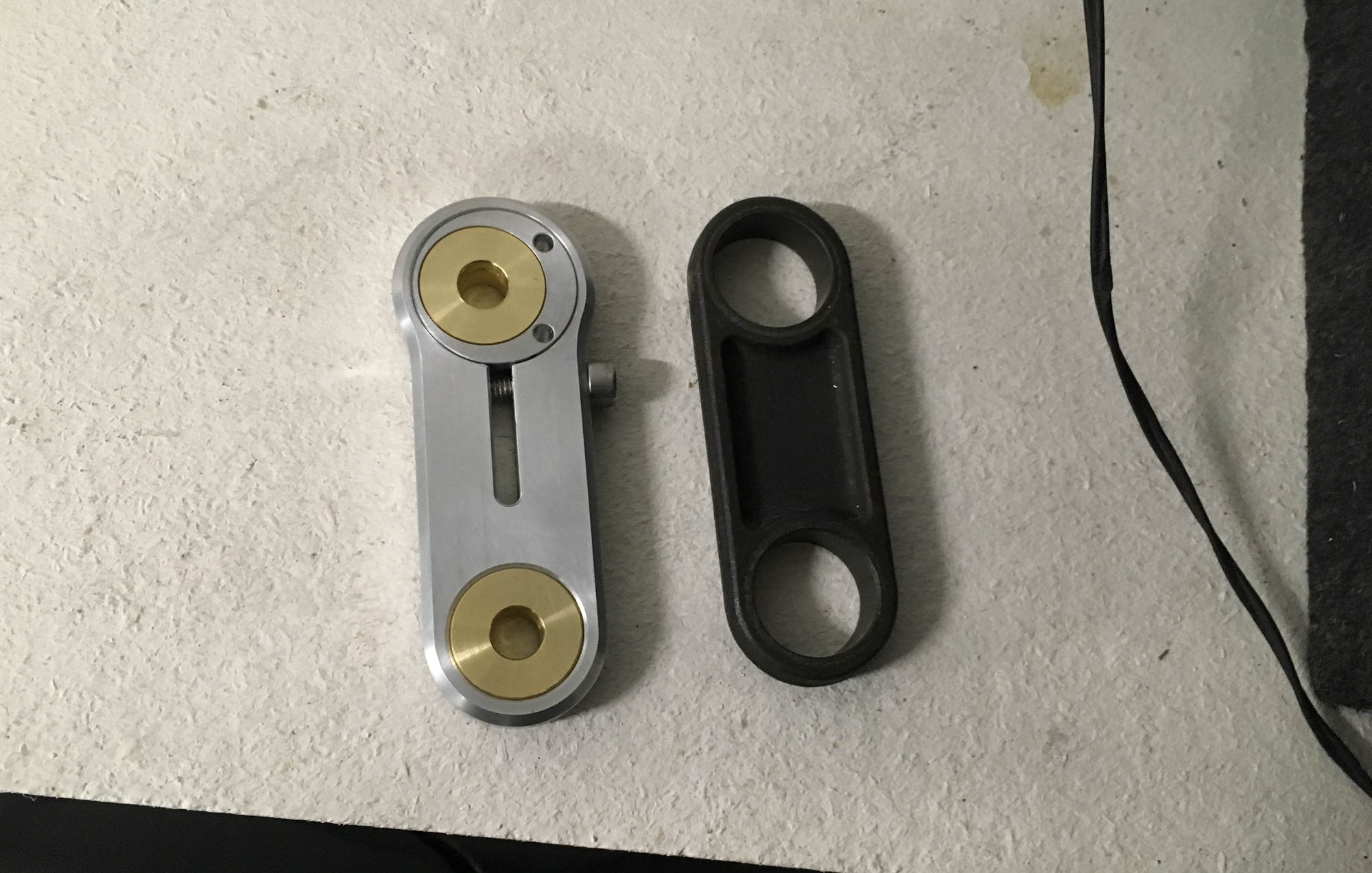

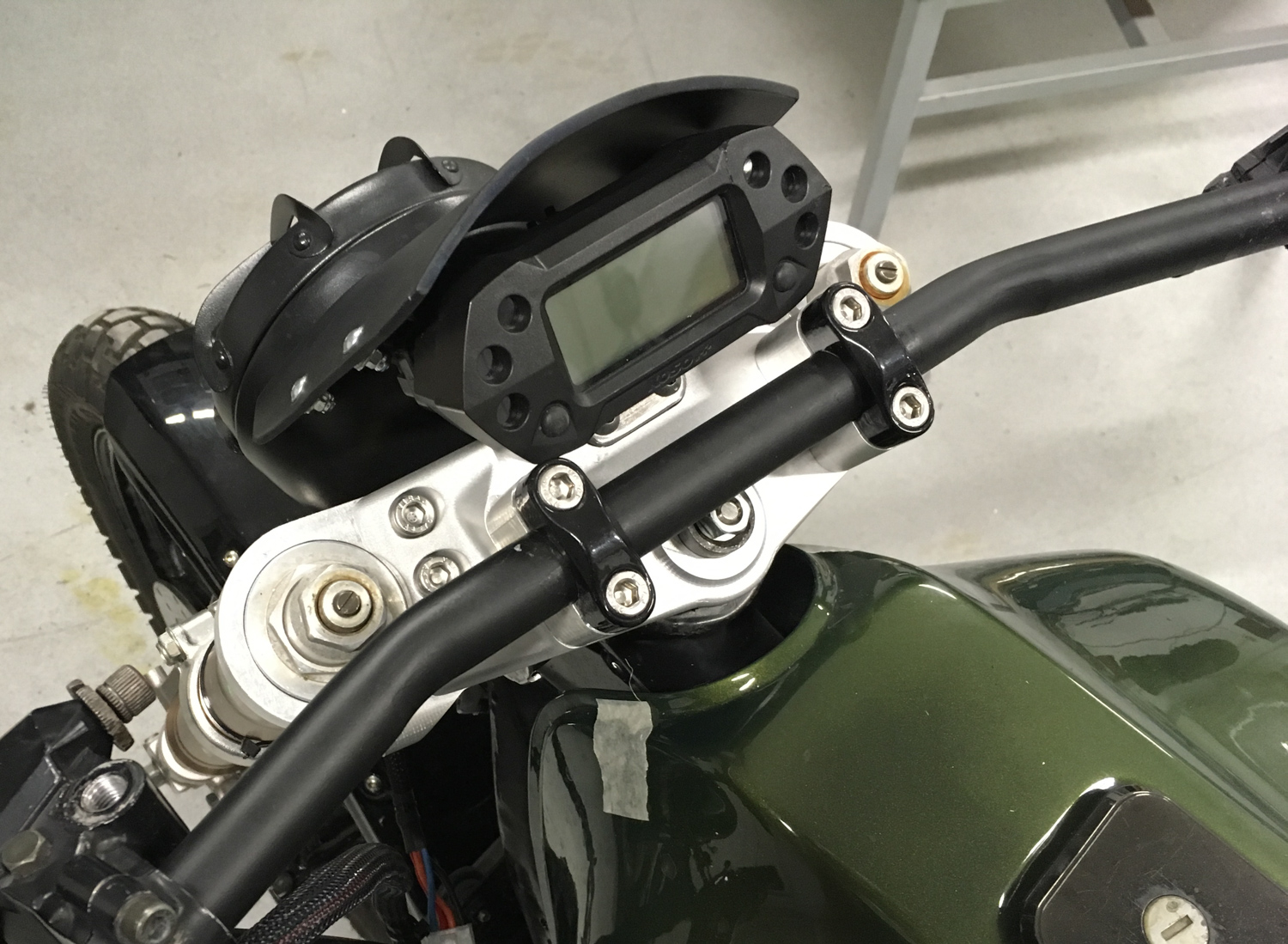

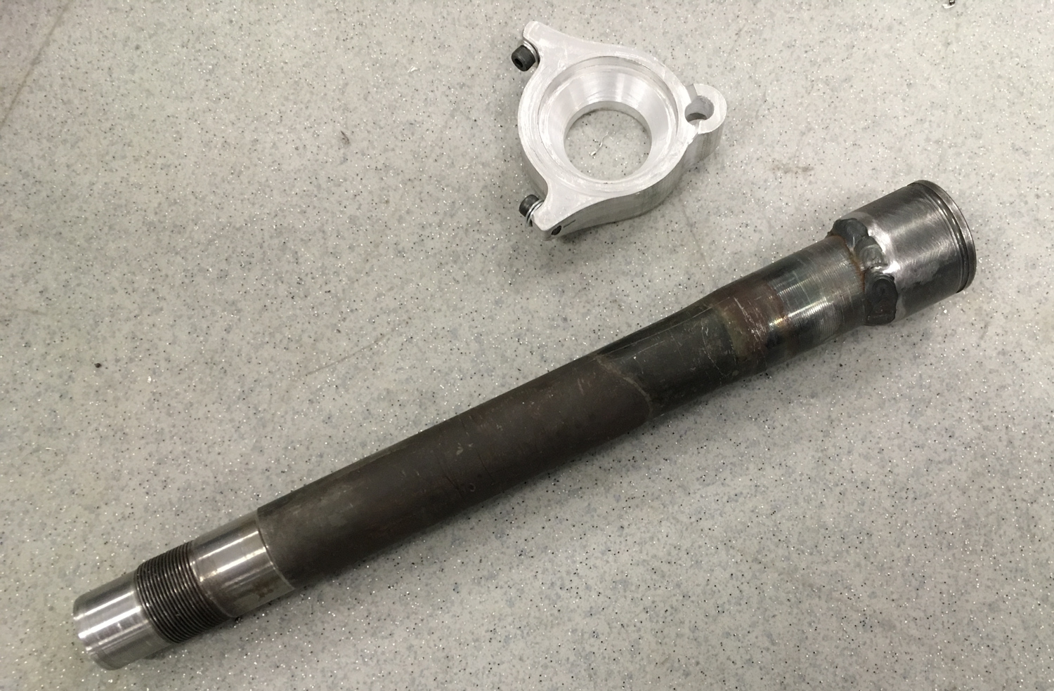

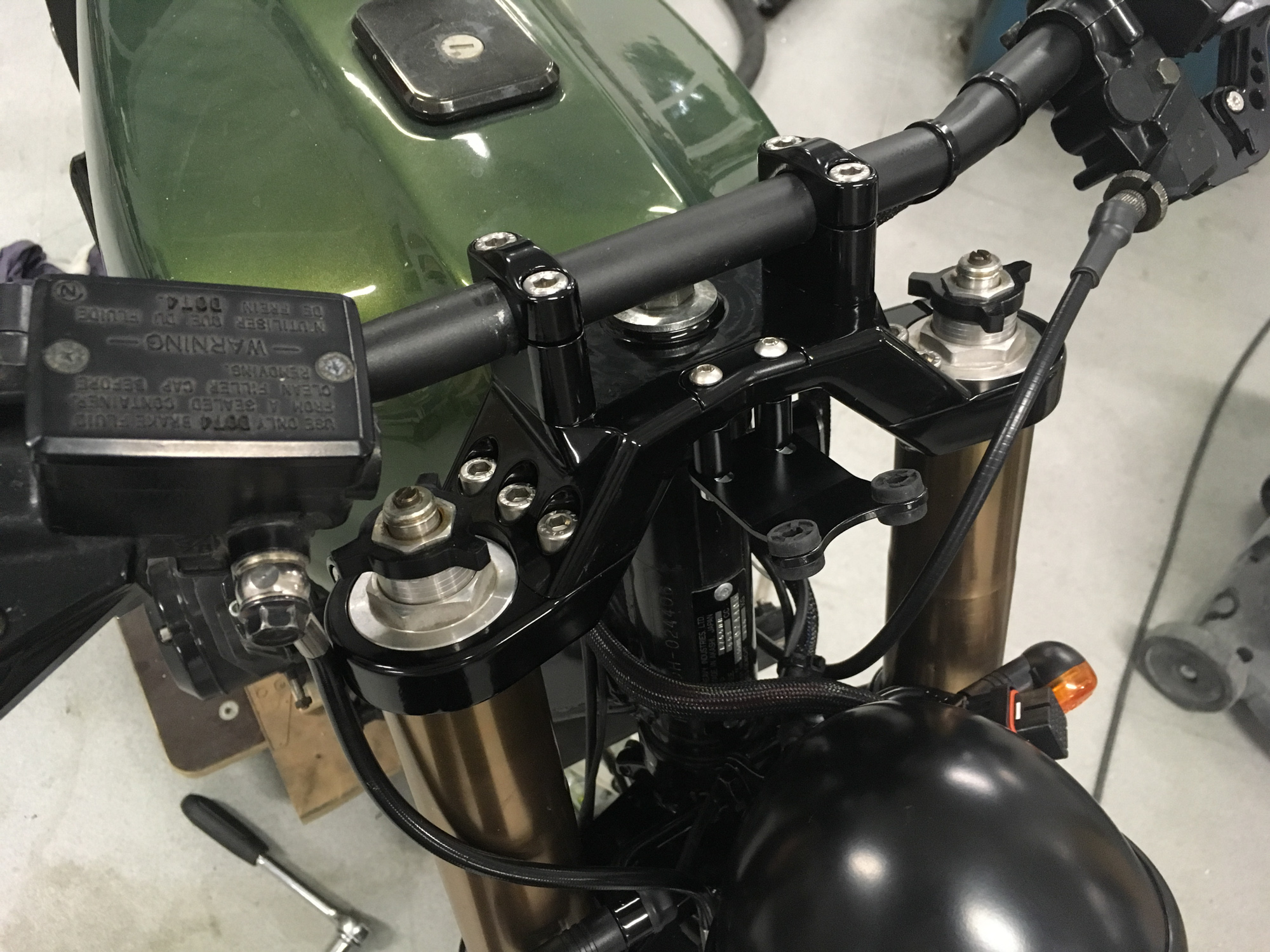

Taas veidi nokitsetud.
Esmalt sai ülemise prilli amordiklambrid natuke kumeramaks lastud, pildil üle lihvimata veel ning lõplik roolivõll kahest kokku keevitatud.

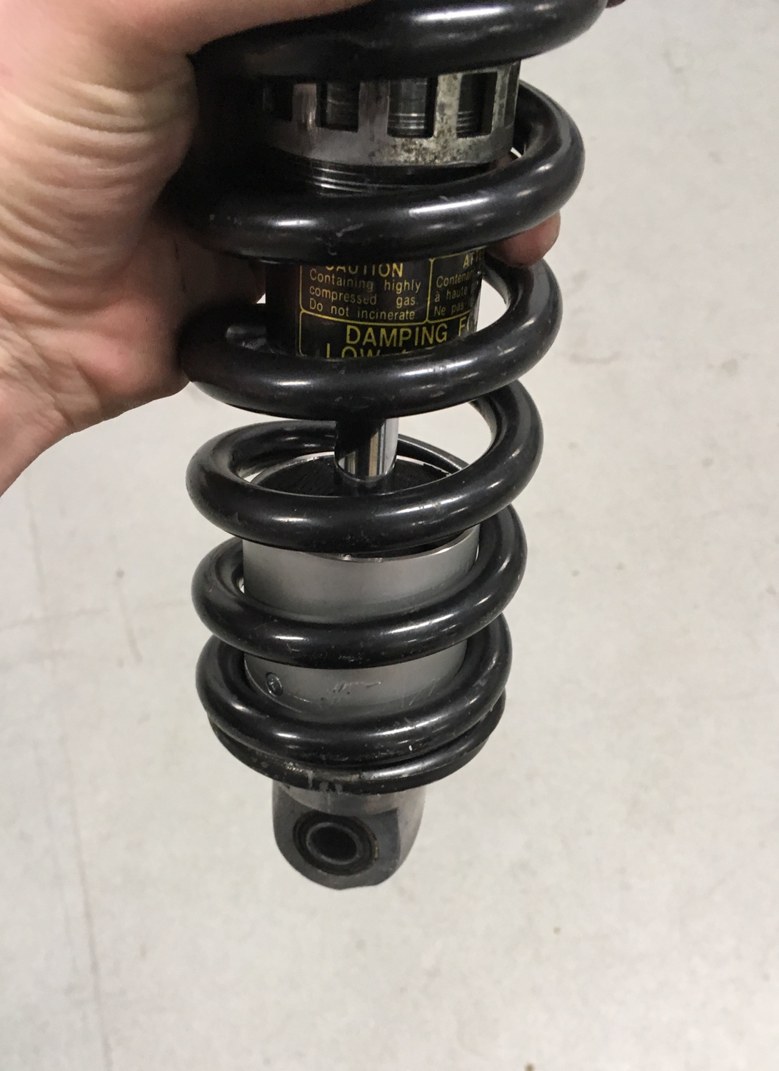

Uus esituli polnud veel kohal, seega sai natuke tagavedrustusega tegeletud. Nimelt sai lisatud läbilöögipuks, et taga porikasse (poldipeadesse) ei ulataks napilt.. Kuna puksi ümber saamiseks tuli see lõhki lõigata, siis läks hülss ümber. Sai ilma vedruta peal istutud, kenasti pool cm jääb porikast puudu peal hüpates. Kui lahendus siiski ei päde, siis leidsin koha, kust mõõdu järgi jäigem vedru osta, väga laias pikkuste/jäikuste valikus.
Lisandub ka reguleeritav vedrustuse link, see vajab veel lõpliku lahenduse projekteerimist.

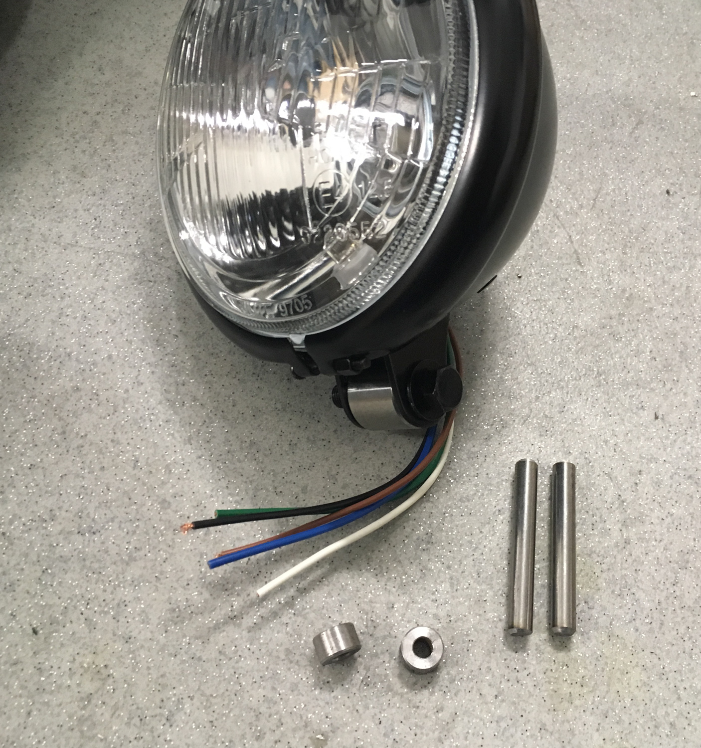

Siis jõudis uus esituli ja sai taas natuke ümarlatti treipingis keerutatud ning 8mm vardad välja otsitud.
Suunatulesid tahaks veidi vingeimaid.. Muus osas nüüd esiosa raud paigas, järgmiseks uuesti pukile ja esiots alt ning värvitööd.

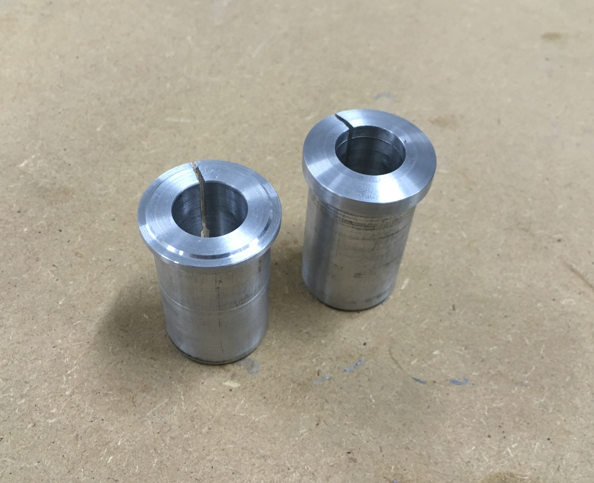

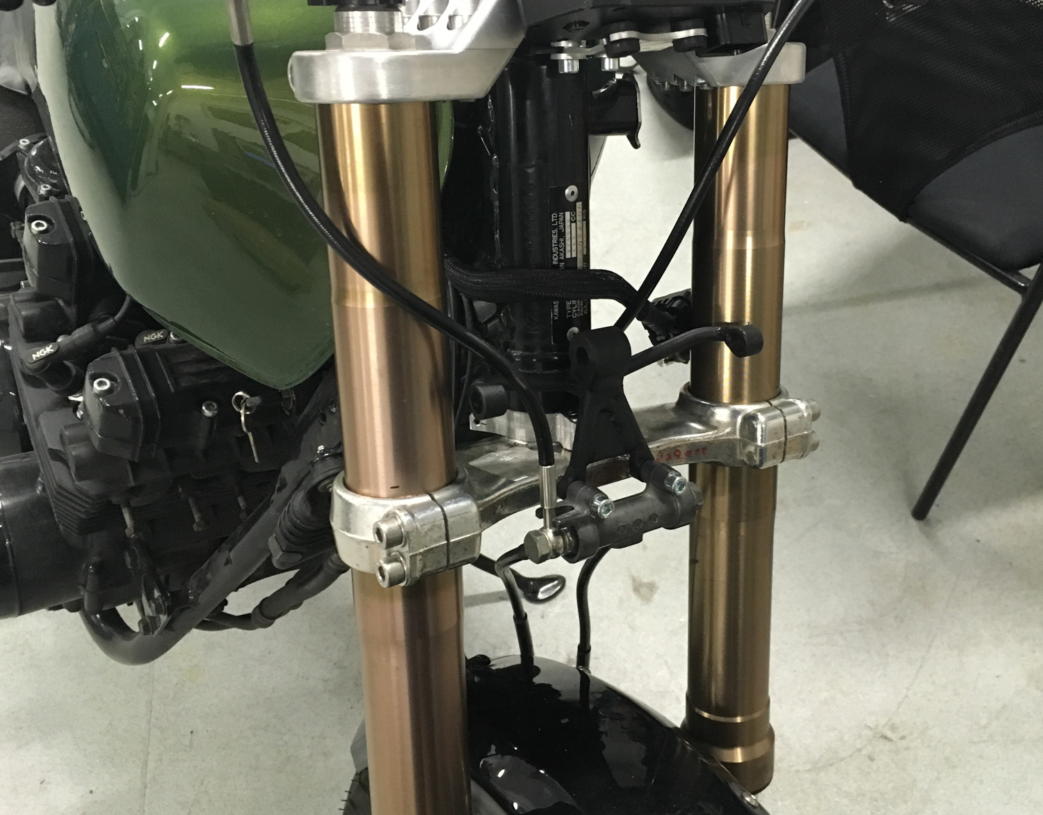

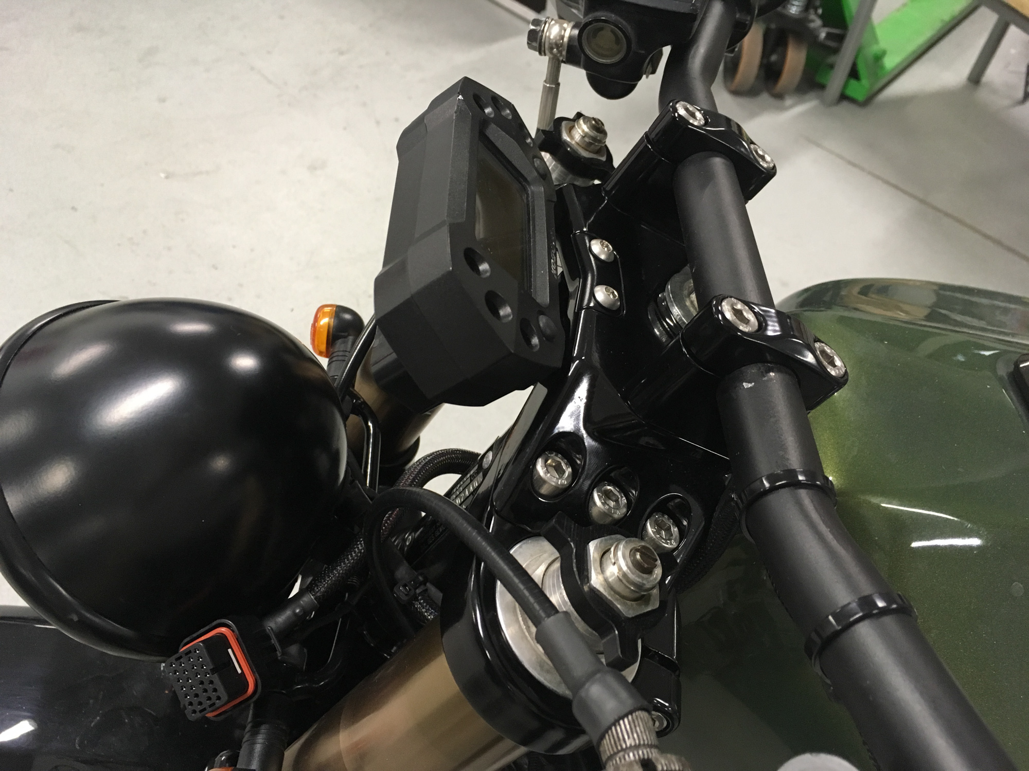

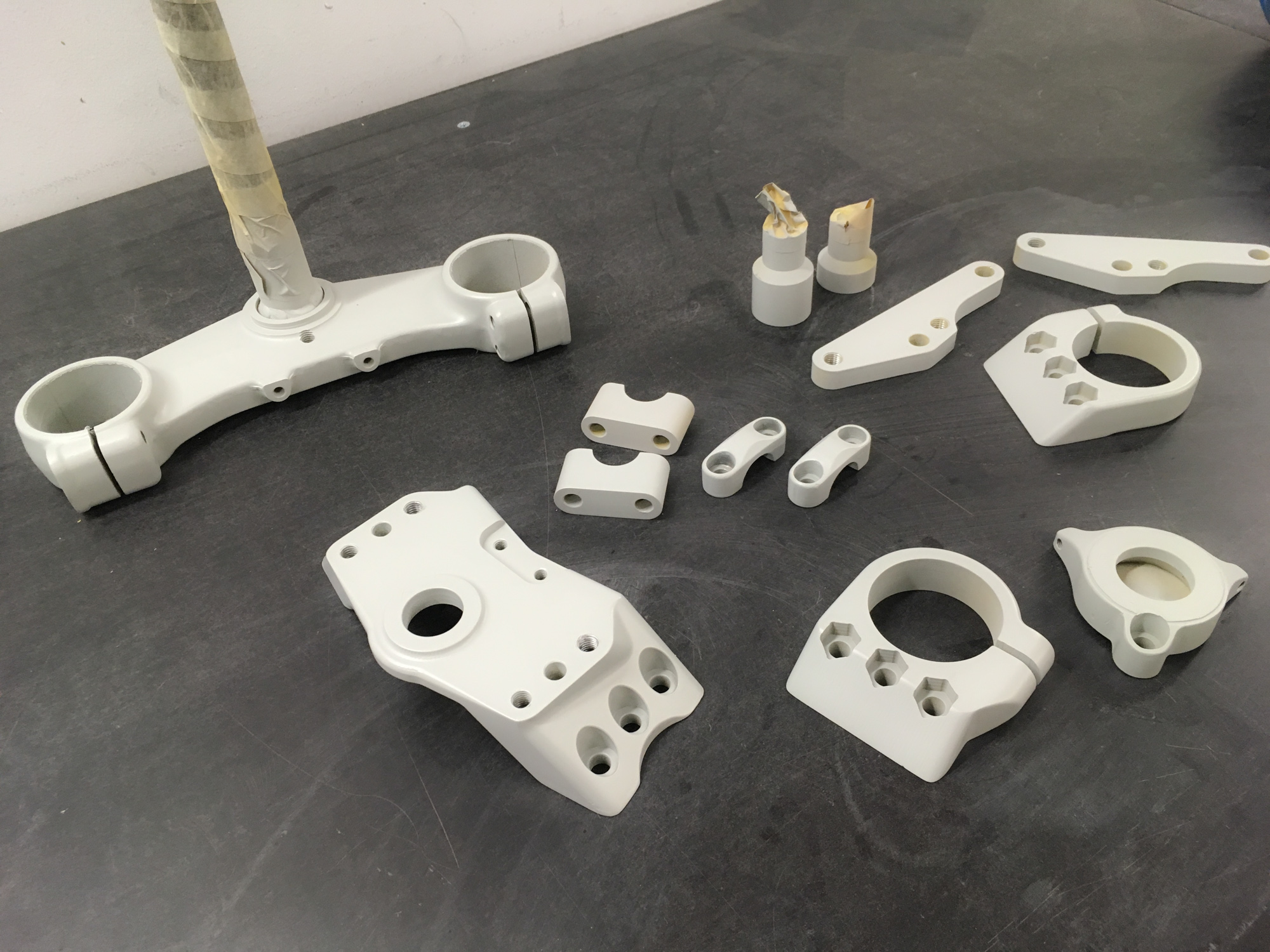

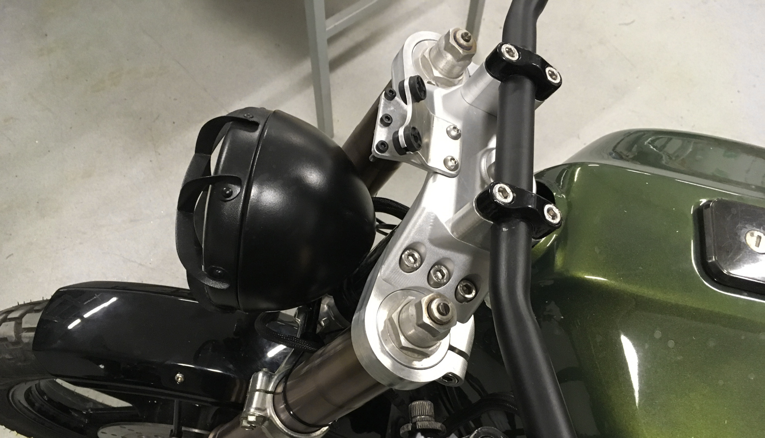

Sai siis esiots taas maha kistud ja tükid ära värvitud. Kokku pannes sai ka uued kaelalaagrid pandud koos värskete simmeritega.
Lisaks sai esiratta võllile kangest alust adapterpuksid treitud, seni olid testiks plastikust. Spido lasin madalamale, et tule kohale jäävat tühimikku täita. Kuna spidokronsa oli mõeldud algselt prilli peale kinnituma, tuli kavaldada. Esipiduri pumbast jagajasse jooksva vooliku tahan uue hankida, paar cm pikema, saab amordi tagant vedada. Lisaks tuleb valmistada uued "aasad" kust supportitesse jooksvad voolikud läbi jookseks, praegu nipukaga porikaraami küljes.

Kas värvimise teostasid ise? Kuidas protseduur välja nägi, kui saladus ei ole? :D
mart63
Postitusi: 155
Tänanud: 66 korda
Ise ikka. Esmalt lihvisin kõik suuremad töötlemisjäljed tasaseks, siis kõik üleni klaaskuuliga matiks. Pesin jupid lahustiga puhtaks, siis läks õhuke kiht happekrunti ja paar kihti täitekrunti selga. Järgmine päev lihvisin krundi tasandil veel mõningad läbikumavad töötlemisjäljed tasasemaks ning kõik pinnad karukeelega matiks. Peale poolmatt pinnavärv, kuhu lisasin törts elastikut, et ekspluateerimise või koostamise käigus värv liiga kergelt kildu ei viskaks, osade eelmisel talvel värvitud juppidega oli see probleemiks. Lootsin, et jääb veidi matim, aga mis teha, enam üle värvima ka ei hakka.. :wack:

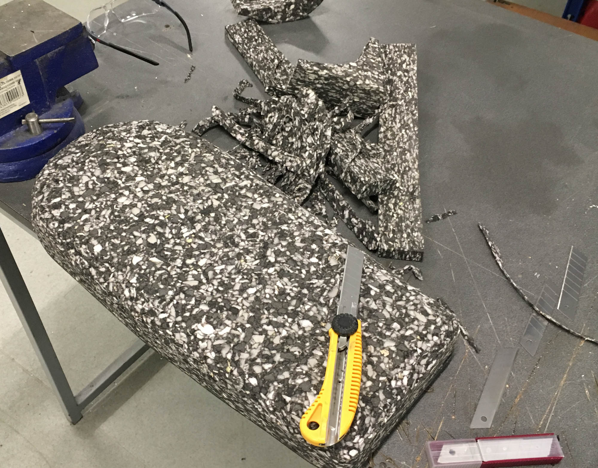

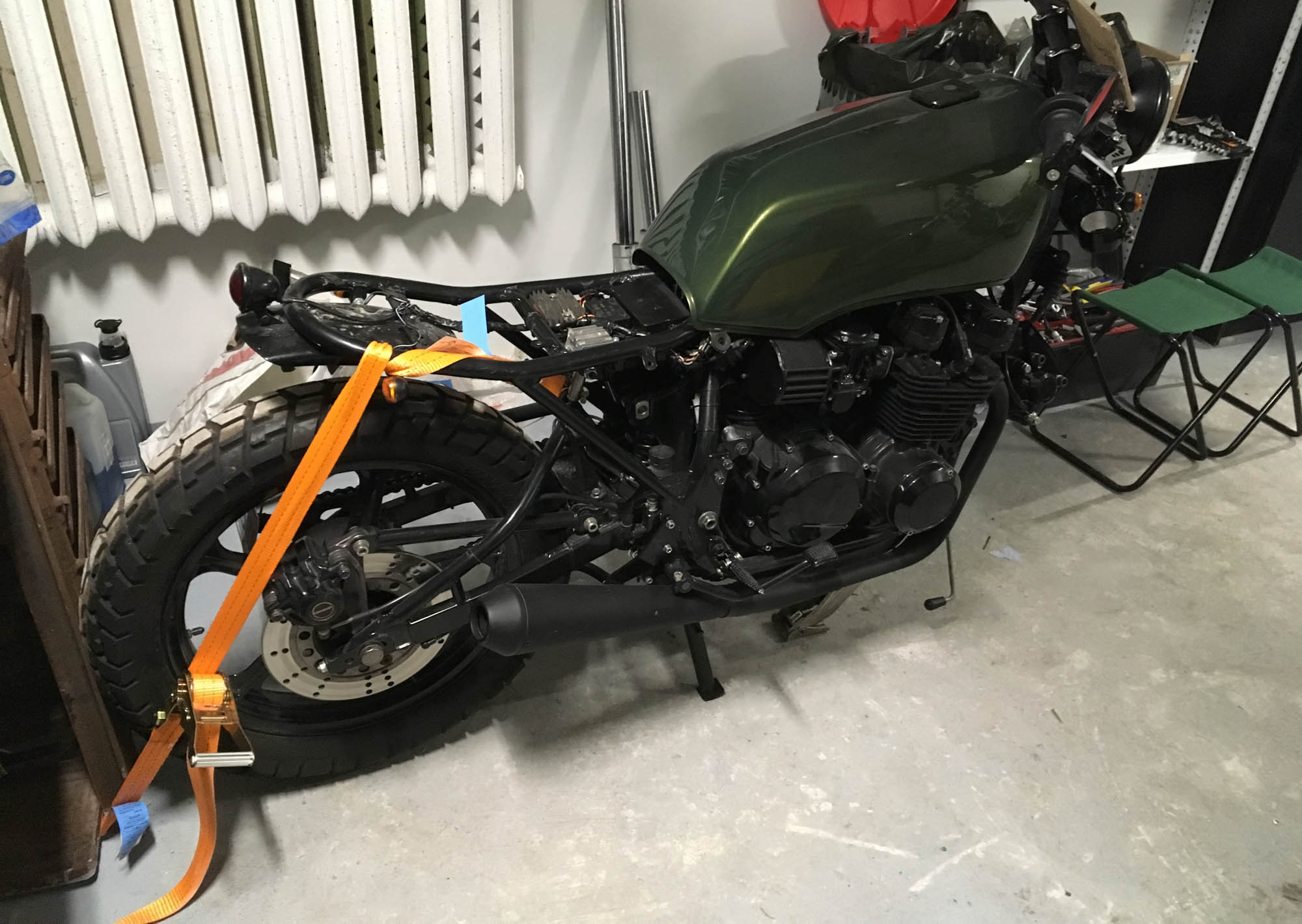

Kevad läheneb, veel mõned viimased asjad.

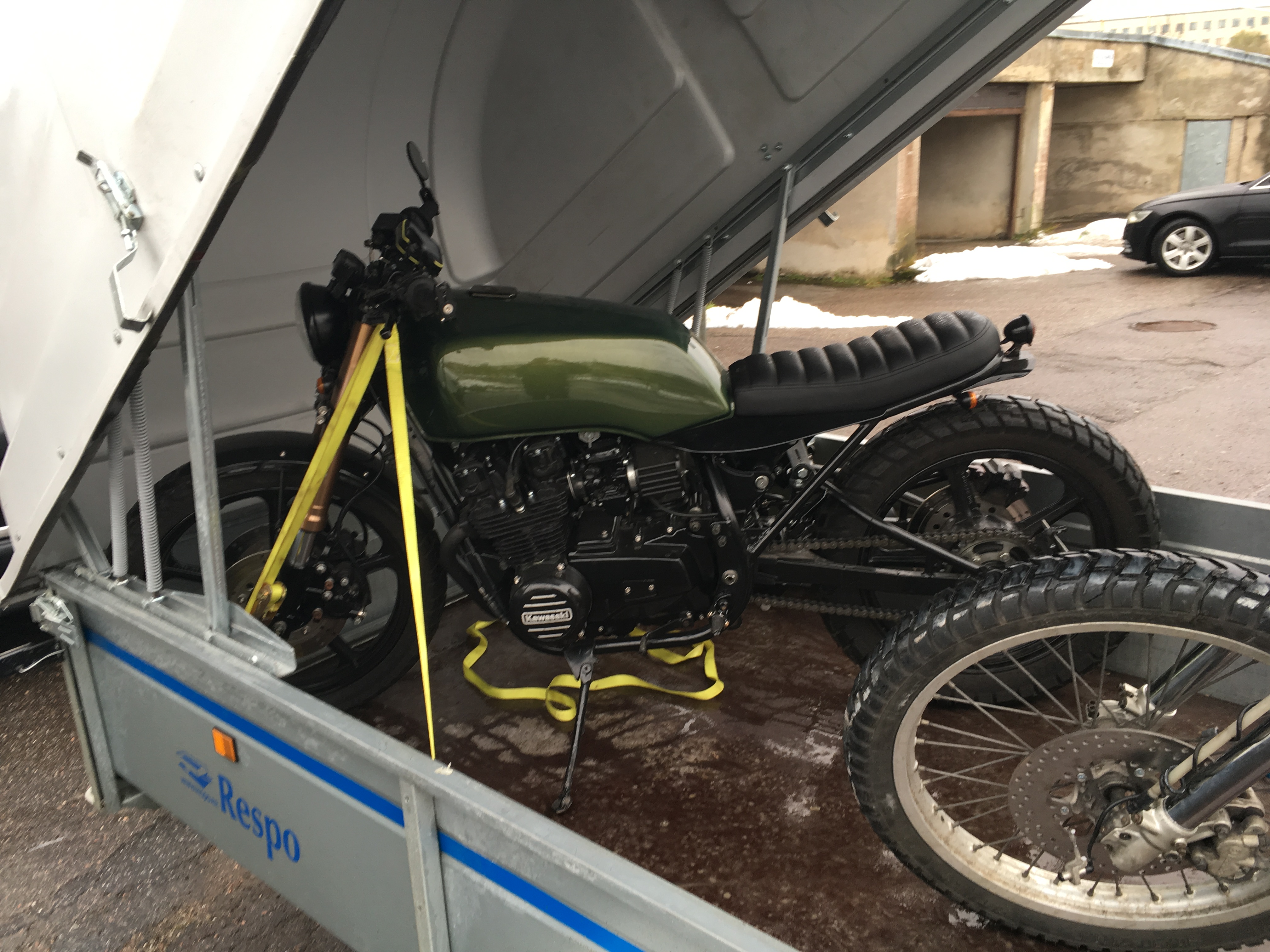

Sai vahepeal garaazi asukohta vahetatud, uues kohas sai kohe ära proovitud sirge 150m maaalune "testrada".. Uued amordid on mõnusalt amordi moodi ikka, aga kuradi kurat, putked lõid juba selle väikese proovimisega leemeseks.. Ega's midagi, uuesti esiots maha. Eelnevat ratastega käru ei saanud enam kasutada kuna see toimib vaid siis kui väljalaset all pole, toda ei viitsind aga uuesti maha kakkuda. Raami hakkides jätsin keskpuki kinnituskohad raamile alles ja sain neid nüüd mugavasti kasutada, koormarihmaga pidi vaid saba maas hoidma.. Kui juba laiali kiskuma hakkasin, panin amortidesse lisaks uutele tihenditele ka uued liugpuksid, sai tihe. Lisaks võtsin sadula uuesti käsile, nokkisin vana svammi ära ja vormin uue jäigast vahust. Vana oli 50:50 pehme+jäik, pehmest istusid koheselt läbi ning siis seda jäika ka palju enam polnud, sadula ääred soonisid inetult. Nahatada tahaks seekord professionaalidel lasta.
Ühtlasi on natuke ka arengut tagavedrustusega, sai siiski reguleeritav tagumine link tehtud. Pronkspuksid on vaid prooviks hetkel, kuulliigendid on teel.

Kus seda toredat švammi sadulale pakutakse, kui küsida võib?

http://www.kickstartershop.de/en/sitzba ... hierschaum
Võtsin sealt, seal on seda sama erinevates paksustes ning ka paar muud tüüpi.

Tartus saab ka Sohvameistrist: https://goo.gl/maps/PypVsG5mHwJ2
Pole küll väga palju erinevaid paksusi, kuid midagi eelmine aasta oli saada küll.

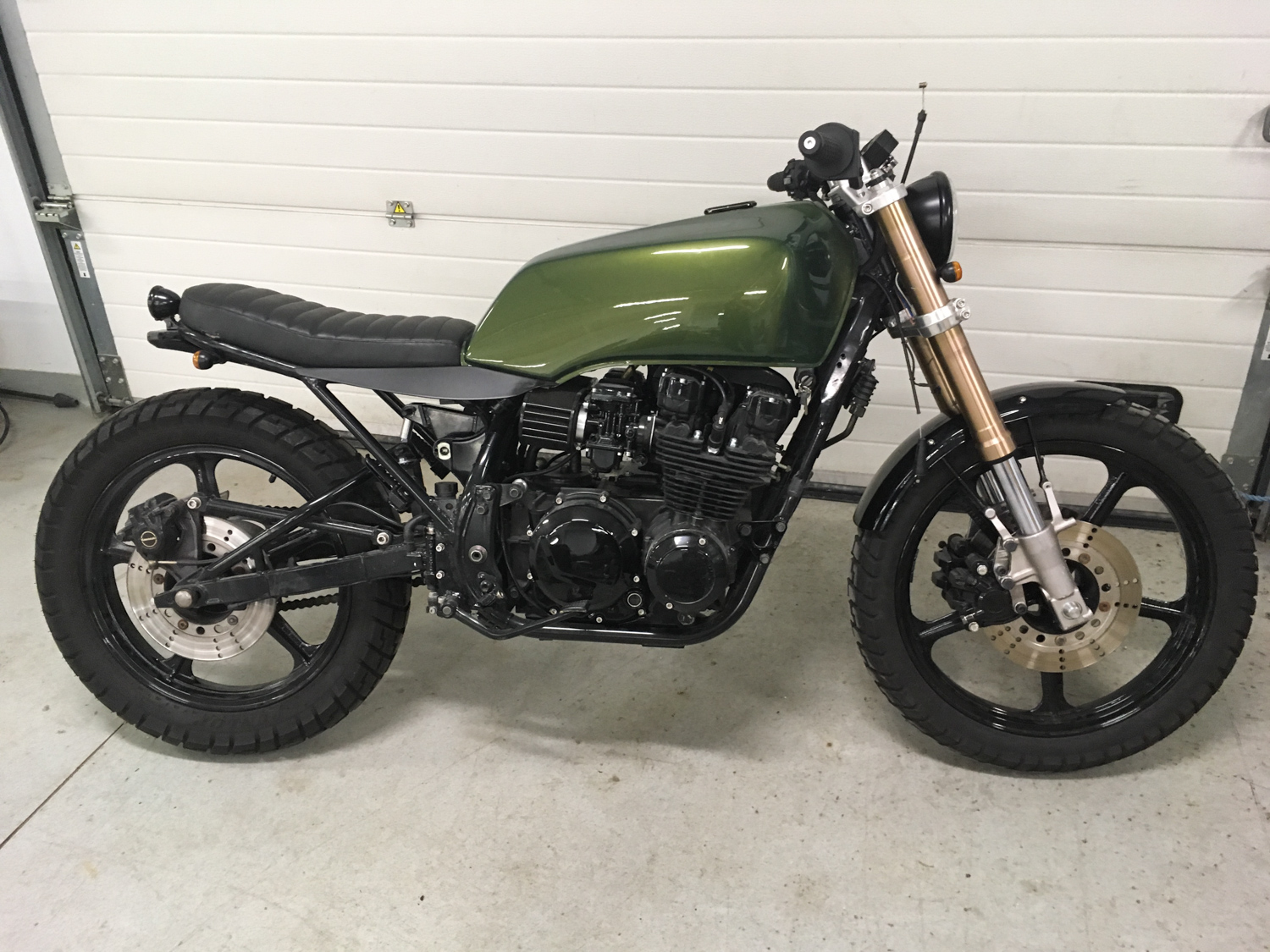

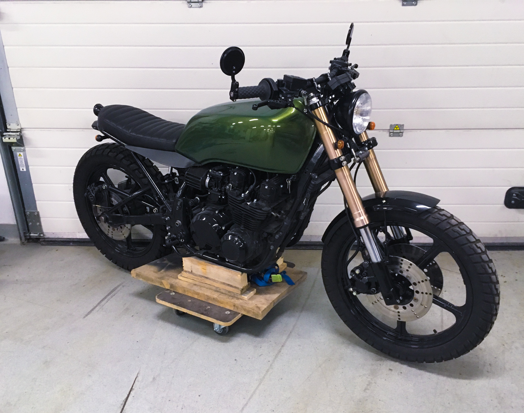

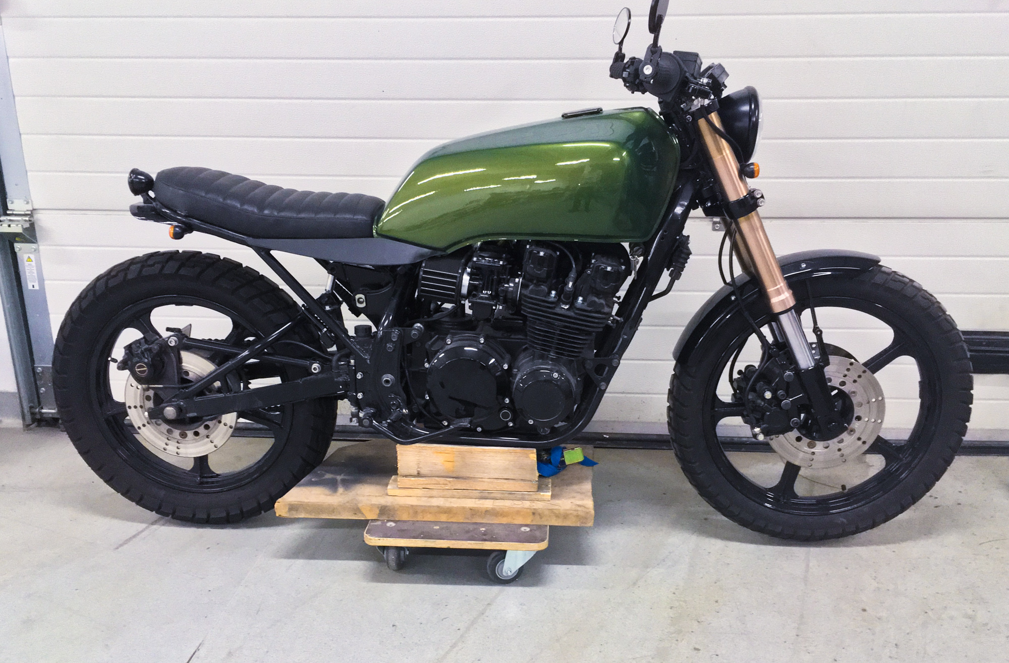

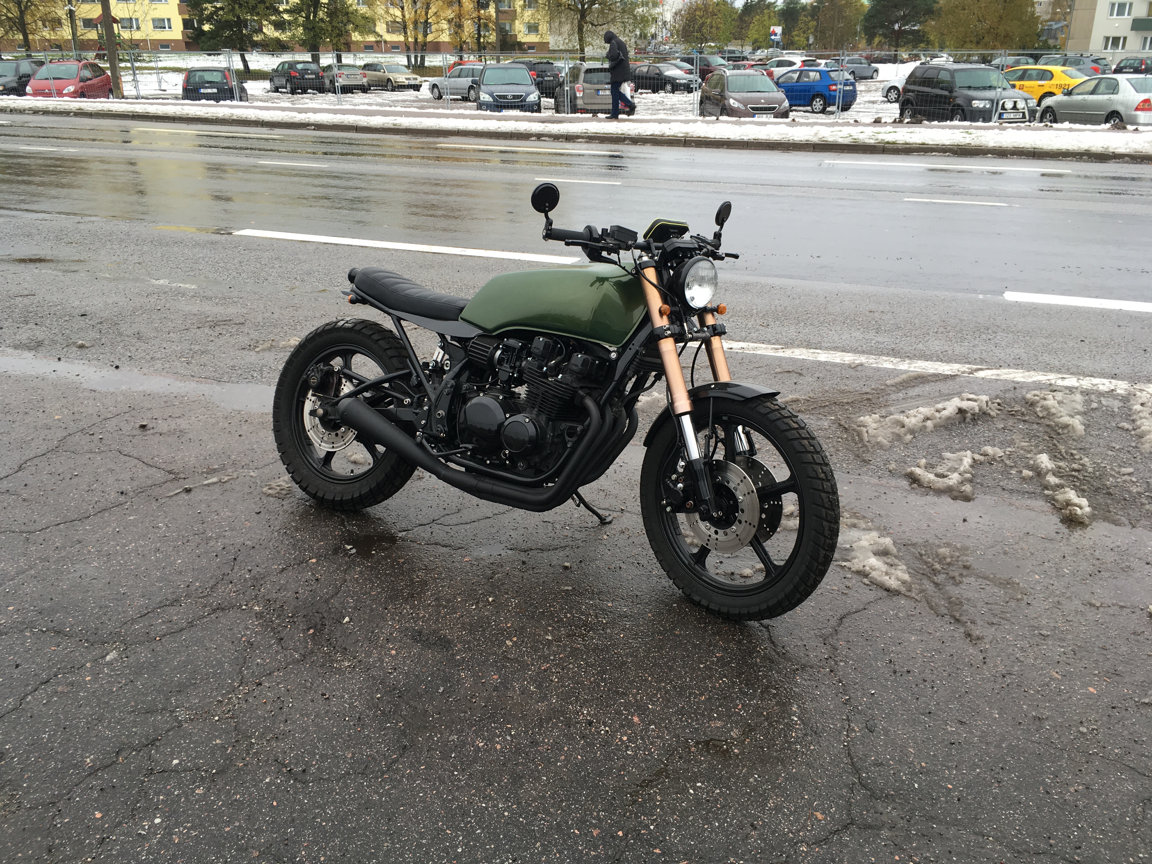

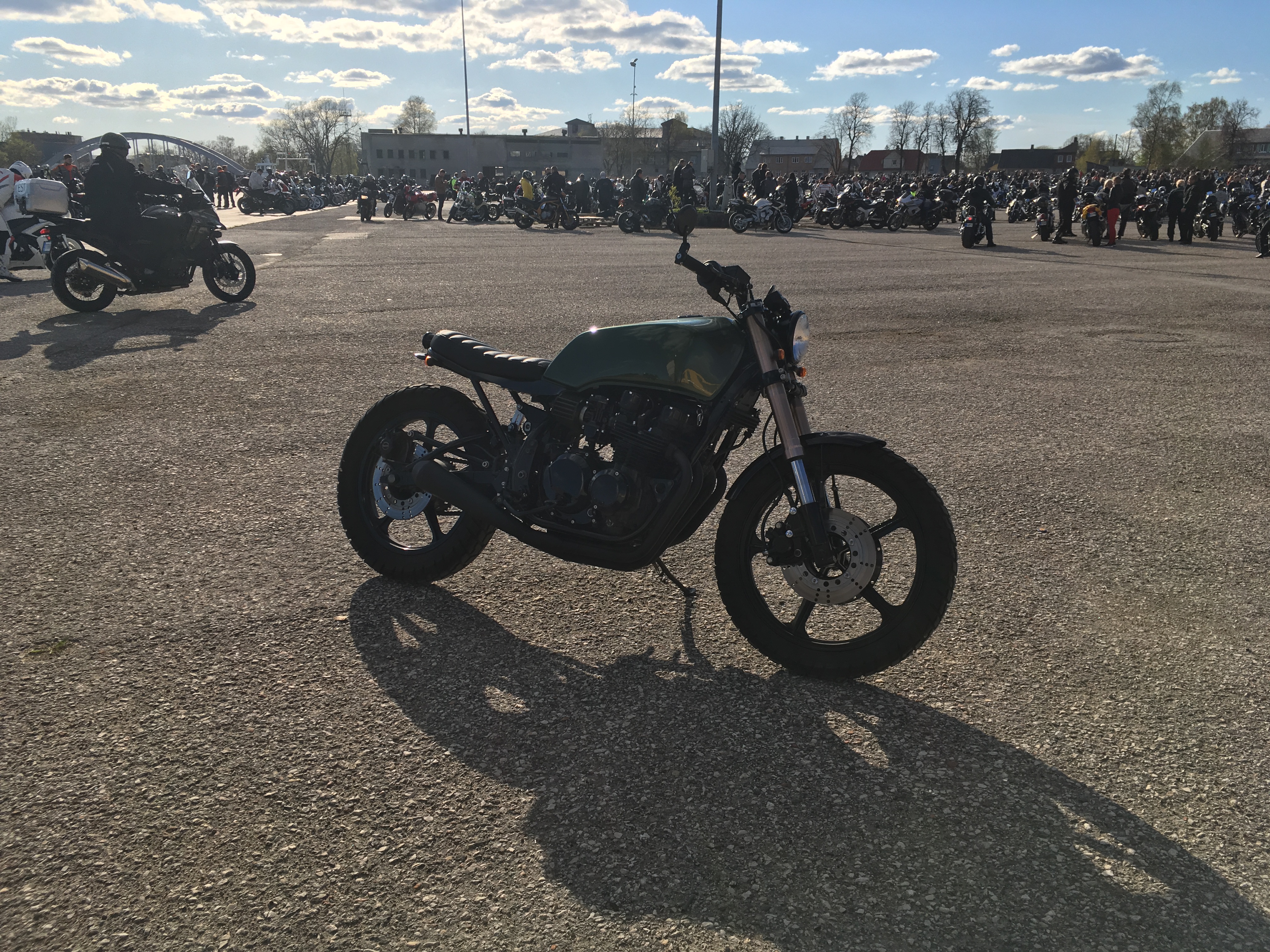

Korrastasin teema pildilinke ja vaatasin, et valmistoote pildid ununesid eelmise sõiduhooaja algusega täitsa ära.
Peale istmevahu vormimist sai lõpuks Hr. Nõela kätetöö näol ka korraliku istmekatte.
Rohkem viperusi pole esinenud, tehnika peab kenasti.

Säärane tunne, et olid tee ääres ja vaatasid "paraadi" :roll:

Kahtlaselt sarnane ratas oli Jõgeva-Tartu mnt ääres.....

Minu Kawa pole see aasta veel tuulutust saanud, peab lootma, et ikka garaazis alles on. :)
