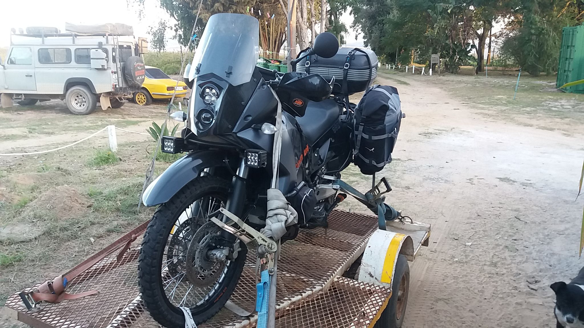

Esimene pikem sõit on tsiklil tehtud. Paraku küll konteineris aga kohale jõudis!
Oleks ma tark, ma oleks vait.
Postitusi: 3294
Sa oleks pidanud Jesperile tööotsa pakkuma :D Siis oleks ratas siiski omal ratastel sinna veerenud :D
Postitusi: 686
Liitunud: 04 Mär 2013, 15:37
ats30 kirjutas:
Mis marsuut Aafrikas plaanis?
