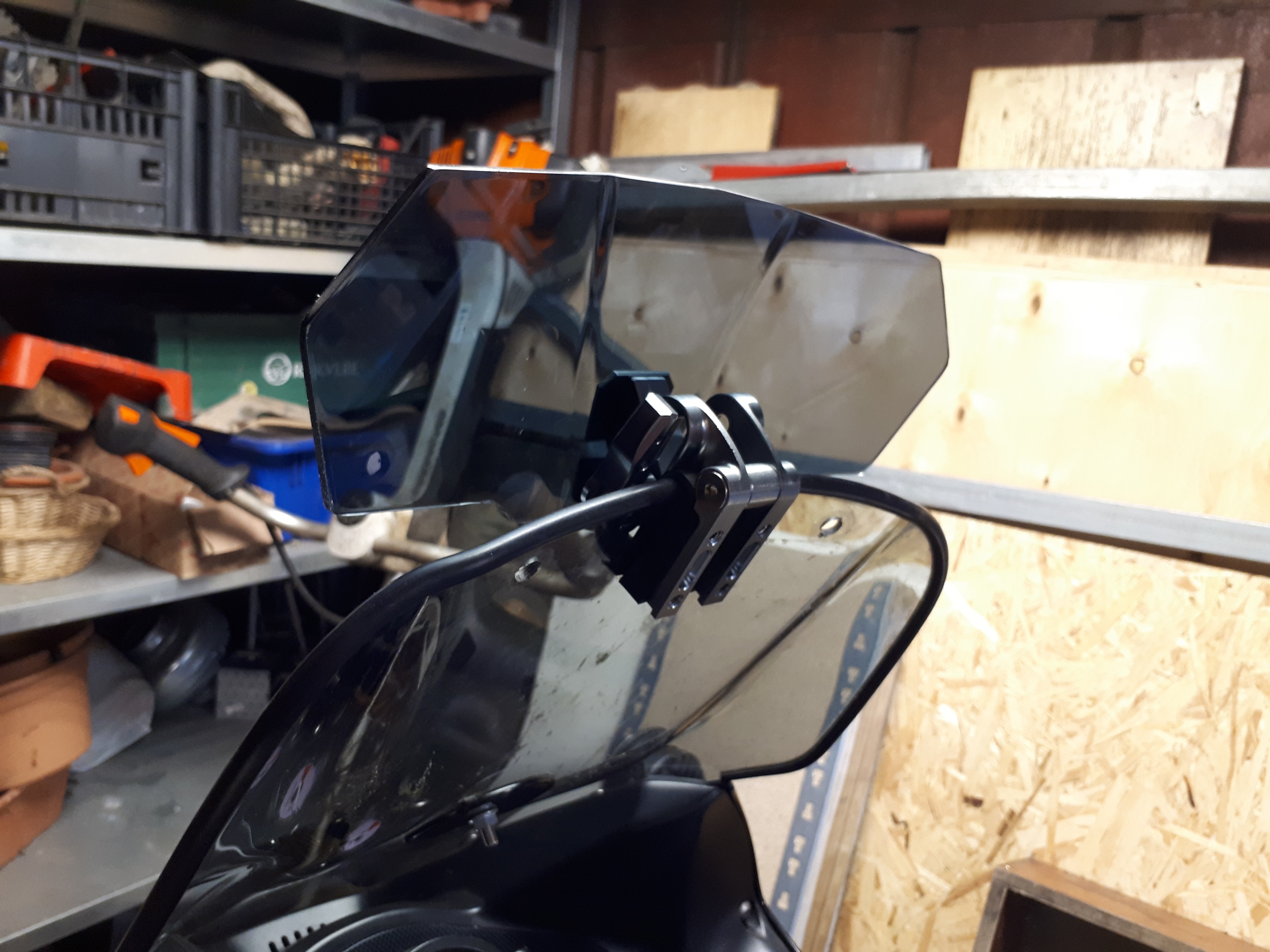

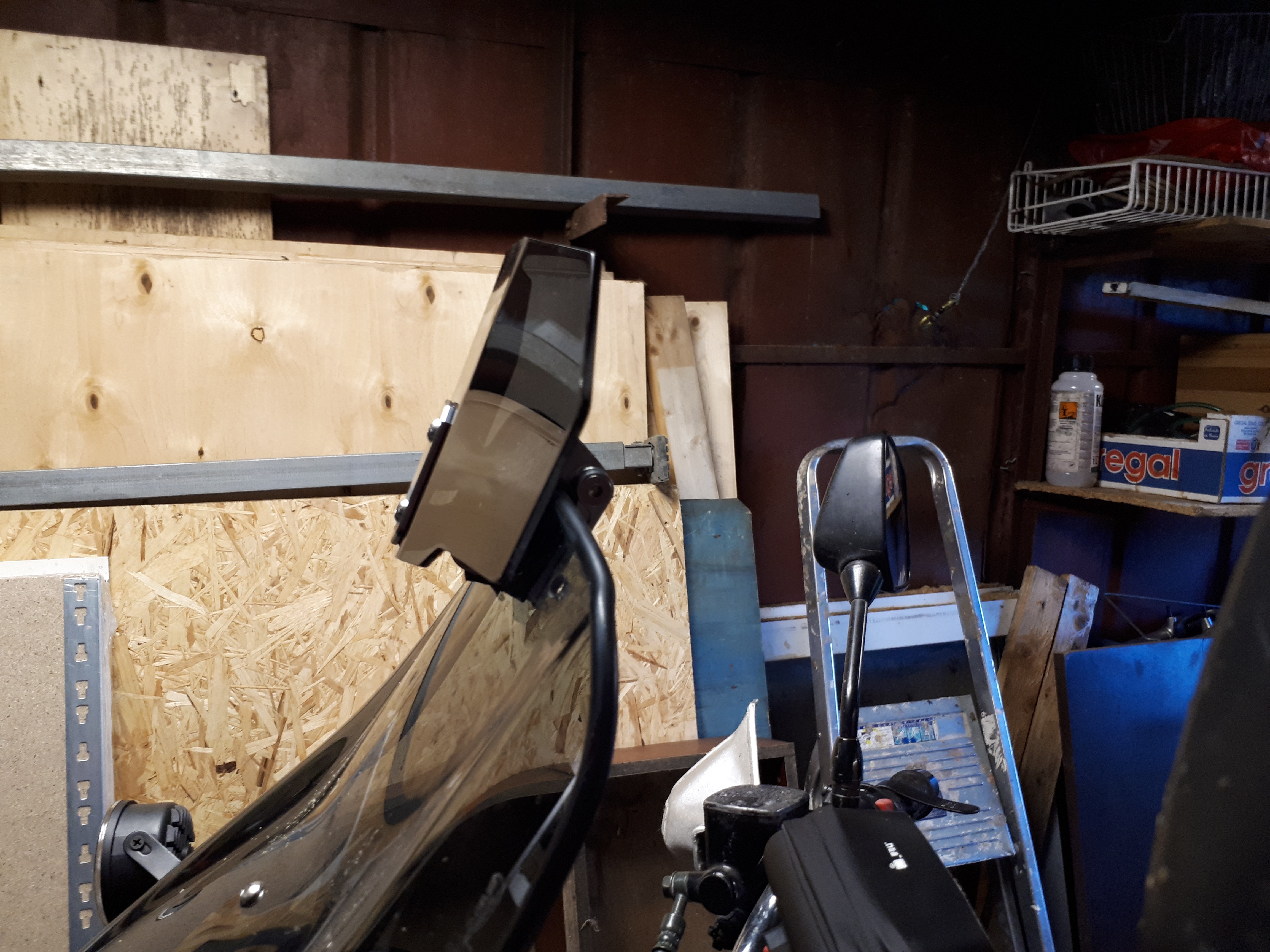

Mina ostsin kõrgema Givi klaasi motodepoost ja sain selle paar posti tagasi mainitud suunaja ka eile kätte.Sõita pole veel jõudnud.Suunaja on igati kvaliteetselt tehtud ja mingit kobakat seal pole.Väga korralik ja suures ulatuses on see spoiler reguleeritav ja see kinnitus on igat korralik ning ka väga hea töötlusega alumiinium detail.Ilmselt CNC-s tehtud.Poldid on roostevabast.

Panin selle spoileri oma rattale paika ja hind tuli 23,34€

Ma ostsin ka oma varaderole selle aliexpressi spoileri esiklaasile ja töötab ideaalselt. Kui enne oli tuul täiega kiivris siis nüüd lükkab õhuvoolu ilusti üle kiivri nii, et saan avatud visiiriga sõita rahulikult maanteel ja putukad lendavad ka üle pea, kiiver jääb puhtaks. Mina väga rahul sellega.

See D116S on pikim,mis TDM-le saab.Ma sain ka depoost selle.See on originaalist vist mingi 10+cm kõrgem.See nii silmajärgi öeldes,aga võibolla isegi veel rohkem.
lihtsalt klaasi kalle on ikka natuke liiga tahapoole,mis minule toob tuule täpselt kiivri peale ja tekitab vastikut müra ja värinat kiivrisse.Oleks see kõrgem klaas natuke püstisem oleks ilmselt hoopis teine asi.Minu tehtud keskmisel pildil on ilmselt kogu see osa ,mis on see klaas originaalist kõrgem.
