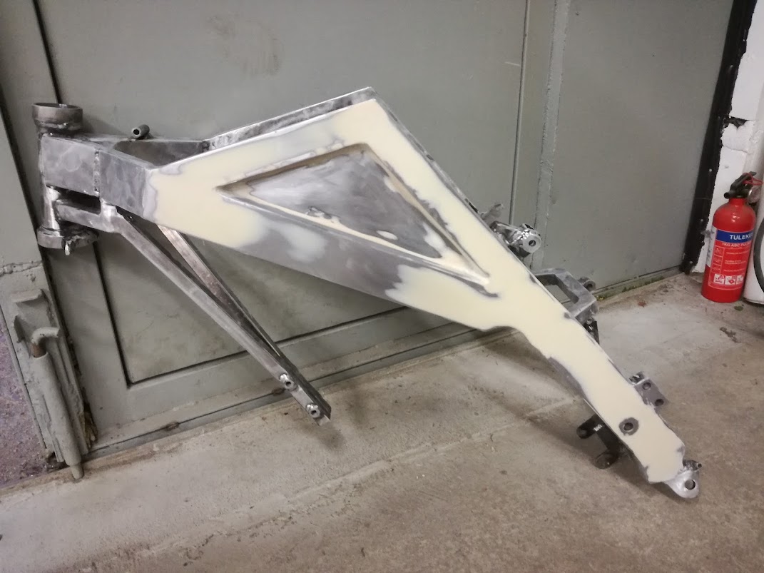

Vahepeal aga olen projekteerinud uue kütusepaagi ning valmistasin selle teraslehest maketi.
Paagi alla on plaanis paigaldada aku koos kogu "elektroonikaga", seepärast tulevad raamile õhusuunajad. Varjavad paagi alust olukorda ning aitavad loodetavasti juhtida õhufiltrisse jahedamat õhku. Raam on plaanis viimistleda nii, et keevisõmbluseid näha ei jää ja tekiks mulje et tegu on ühes tükis detailiga. Kui esialgu oli plaanis teha õhusuunajad eraldi detailina, siis pikemal plaanimisel otsustasin nad raamiga üheks sulandada kuna kõik vajalik on ligipääsetav kui paak üles tõsta.
Sabaraami jaoks on juba ideekavand olemas, alumiiniumist ja võimalikult õhuline.

Ma ei ole väga järjepidav foorumi teemaga olnud. Küll aga olen vahepeal ropult tunde töökojas tsiklit ehitades veetnud.
Tulemus on ikka lõputu nimekiri tegemist vajavaid asju.
Olen loobunud alumiinium sabaraamist ja enam ei mäletagi miks. Tean et olen teinud 3 erinevat lahendust ja nüüdseks olen peaaegu rahul. Ainuke miinus on saba kaal, ca 4kg koos tagatule ja sadula kinnitustega. Nüüd mõtlen et võiks olla sama lahendus aga alumiiniumist. Kahjuks olen alumiiniumi keevitamise kohapealt täiesti algaja ja ei hakka nii riskantset lahendust veel ette võtma. Sai hangitud uus Tig keevitus ja õlipaagi peal kätt harjutatud. Välimus on robustne aga survetest lekkeid ei tuvastanud.
Õlipaak kinnitub mootori ülemisele kronsteinile ja on ühtlasi ka aku hoidja. Kuna ma ei taha ühtegi üleliigset vidinat sadula alla paigutada pean saama hakkama vähese ruumiga paagi all. Lisaks akule tuleb sinna süütemoodul, süütepool, pingeregulaator, releed, kaitsmed jne. Aku kinnitusklambri lahendasin roostevabast terasest ja ühtlasi kinnitub sellele ka "aju".
Vahepeal on ka bensiinipaak saanud oma lõpliku kuju ja kogu tsikkli tervik disain hakkab päevavalgust nägema.
Väljalaske tegin roostevabast torust ja painutamise asemel keevitasin toru pöörded. Tööd on sellega tohutult aga väljanägemine sobib sellise käsitöö ratta juurde.
Viimistleda on veel kõvasti.
Õlipaagile leidsin hüdropaagi inspektsiooni akna, näitab lisaks tasemele ka temperatuuri kuni 80C ja sobib ideaalselt raami vahele.

Vahepeal on õnnestunud projektiga natukene edusamme teha. Tänaseks on metallitöödega ühelpool. Raam, esiporilaud, numbrihoidja ja muud väiksemad jupid liiguvad täna värvikambrisse. Paak ja saba peavad veel ootama.

Millise osa raamist värvid? Paak jääb metalli värvi? Kuidas mootor välja käib vahelt?

Mootor käib ikka raami vahelt ära. Kogu raam läheb värvi. Raam tuleb must nagu passis värv on. Paak ja sabaosa tuleb midagi heledamat tooni

Eks mootor peab ära käima jah, aga üsna tihedasti paistab istuvat. Ise mõtleksin, kas paaki ja porikaid üldse värvida. Aga kui, siis mingi heledam jah. Näita lõpptulemust ka siis.
