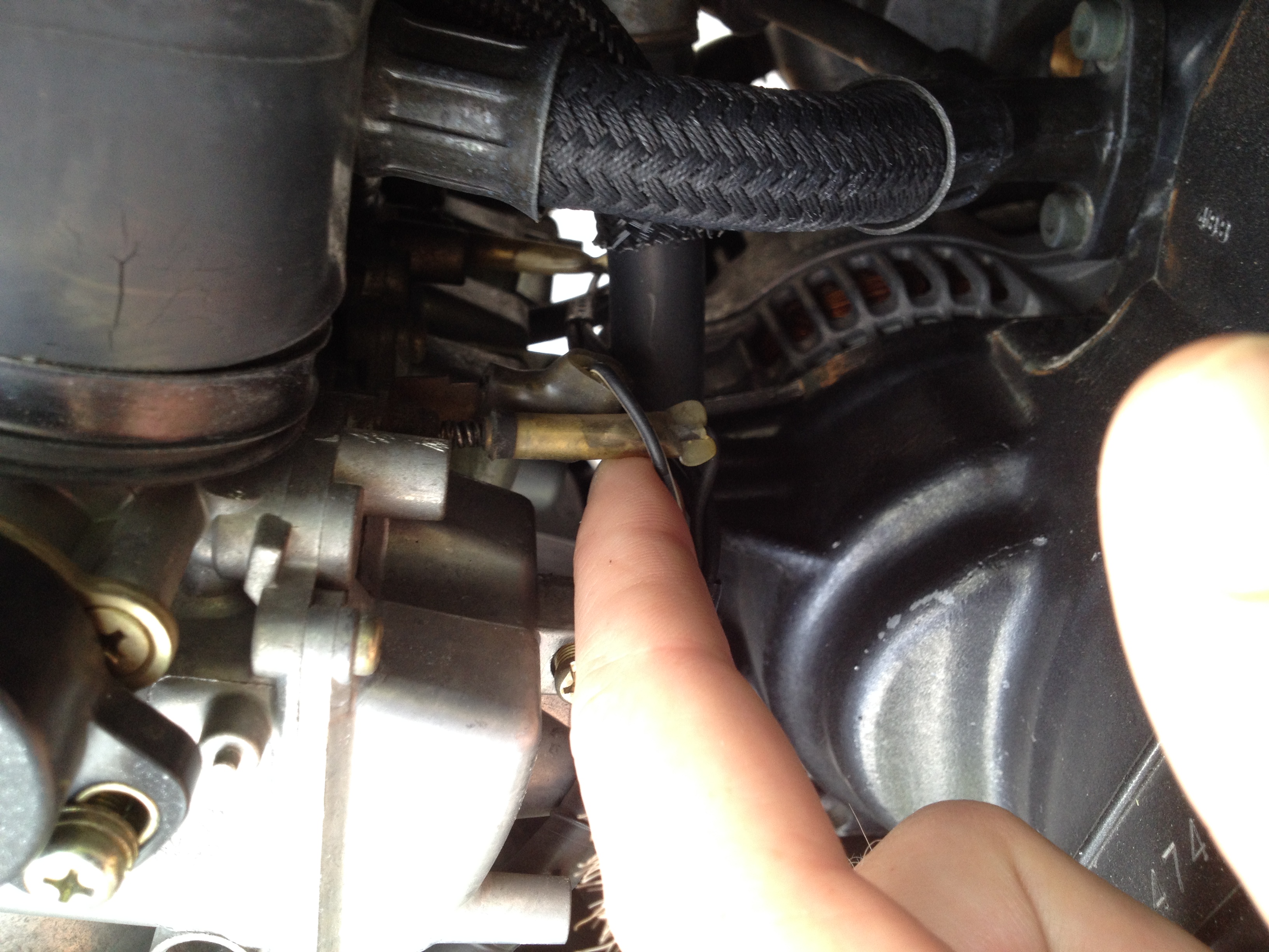

[img]
[/img]
Banditi parempoolse karpa all lahtine juhe ja otsas vedru. Mis asi ja kui oluline on ? Kuidas kinnitada, hetkel seal tolgendab lahtiselt.

Kas tühikäigu regull kruvi on "huvitavaks" tehtud :shock:
See selleks aga karpa lõdvikud on Su masinal juba pragulised....

Võib olla karpa soojenduse jäänuk

1200ccm peaks veel õlipõletaja olema.....

Pildil oleva karbussi küljes elektrilist kütteelementi nagu näha pole :roll: Või jääb varju. Suzuki elektrilist soojendust muidu kasutanud küll, kas mitte Inglise turu omadel peal. Ja juhtmeid peaks olema ka siis neli.
Otsi sihukesi "junne" https://www.discountbikespares.co.uk/ou ... XR-SV.html
Sellel 1200 -el igatahes neid ei ole: http://banditfiles.blogspot.com.ee/2016 ... retor.html

Just sellel esimesel lingil olevad vidinad ka minu jaol olemas. Teises lingis ei ole selliseid näha. Panin ka tähele et vaja karpa padjad/lödvikud vahetada peale hooaega, seni ikka tahaks söita. Teistel kolmel oli juhtmed kenasti kinni, yks oli lahtine, kuid see vist ei möjuta miskit hetkel.

Praeguste ilmadega temperatuurisensor neid järgi ei lükka vast jah.

Ongi, osadel peaks elektriline see olema. ma pole kindel kas konkreetsele mudelile seda paigadati, aga paljudel sama ajastu ratastel on see peal, eriti just UK ratastel

Mul ikka algselt Soome uuena ostetud ratas. Tundub et ka lenksusoojendus algupärane. Kas piisab kui termokahanevaga kinni tõmmata ? Egas kellegi ei vedele sinist värvi 2004 a gondlit, mul parem pool katkine. Kas keegi matkanud 3-e täislastis kohvriga ja seljakott lisaks? Hetkel tühjade kohvrite ja seljakotiga tõmbab liiga kergelt nina püsti. Seda siis täis paagi ja ise suht paagi otsas istudes, nii 3-4k rpm hakkab nina kergitama.
