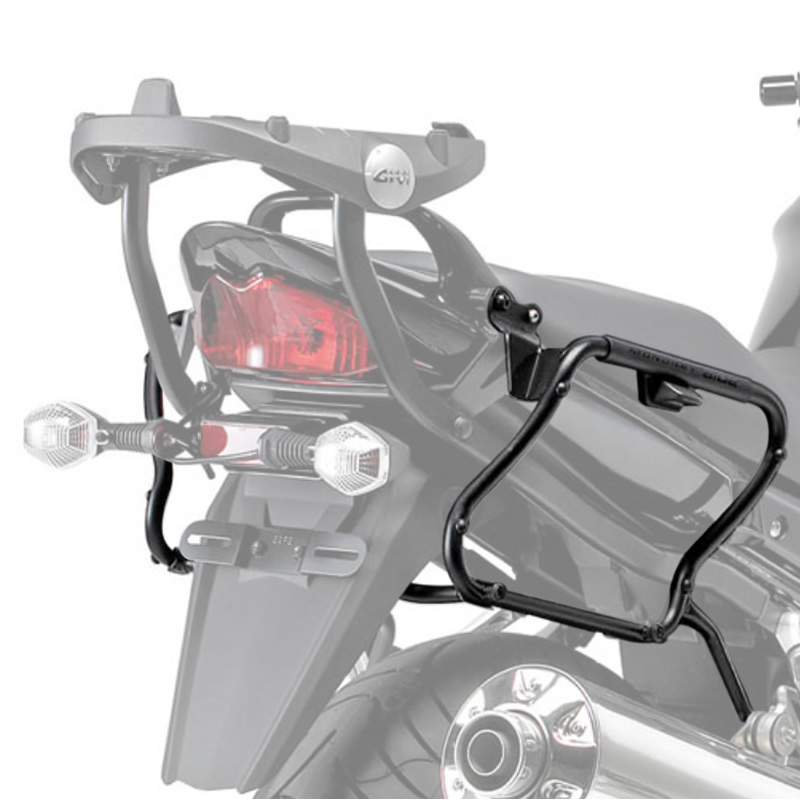

Usun, et sinu originaal kohviraamides pole midagi väga originaalset. Suure tõenäosusega on raami tootjaks on Givi.
Kui on "kõver" raam, siis on seee Givi V35 kohvri raam, PLX539.
Juhendilt leiad kõikide detailide loetelu. https://media.givi.it/XN-Prodotti/istruzioni/PLX539.pdf
Kui on sirge raam, siis on sul Monokey PL539 raam
https://media.givi.it/XN-Prodotti/istruzioni/PL539.pdf

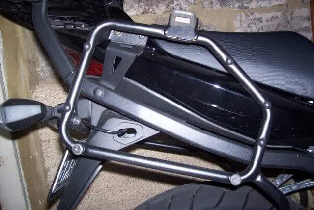

Tegelikult on "orikas" ja givi erinevad.
Orikal on see tagumine horisontaalne tugi porikast teisel pool ehk siis väljas pool mitte nagu pildil ja suunatulede kinnitus on raami küljes. Kolmas erinevus on see, et kasutatakse lisatoru, mille külge küljeraamid kinnituvad. Nii, et natuke erinevad need küljeraamid on. Mul on peal kui näha soovid.

Tonis_T kirjutas:
Ma olin eksikombel vale pildi manustanud, nüüd peaks õige olema.

Re: Suzuki Bandit 1250 originaal kohvriraamid
Lugemata postitus Postitas Tonis_T »
Tegelikult on sul ikka vale pilt. Mul endal sama moodi pandud nagu seal. OEM küljeraamid ja givi top boxi raam, siis ei pidanud käepidet ära võtma:
