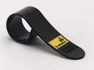

Kruisiks on minul see scottoileri jublakas gaasirutskal ja on väga mugav.Ostsin Motodepoost ja on ilmselt ka mujal müügil.

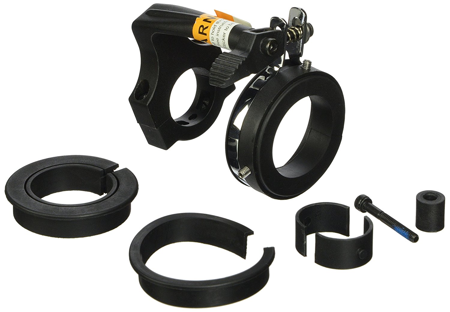

See, millele ülal viitasin, ongi põhimõtteliselt sama, mis Touratech müüdav Kaoko, lihtsalt poole odavam:
http://www.matotec.de/epages/64333336.m ... pomat%201"
Cruise control cruise control.jpg (30.38 KiB) Vaadatud 13996 korda

Oma kogemusele tuginedes julgeksin väita, et see (Kaoko vähemalt) on üsna raharaiskamine. Paigaldasin selle BMW r1200R-le enne reisileminekut. Suuremal kiirusel teda peale saada on üsna suur tegemine ja sättimine. Oleks gaasirulli vedru nõrgem, siis võibolla olnuks lihtsam. Aga sisuliselt läks ikka kaht kätt vaja, et teda mingil mõistlikul kiirusel hoidma saada. Paar korda kasutasin vist u. 6 aasta jooksul mil ta peal oli.
Aga nagu ikka ei saa ka välistada, et probleem oli minus endas.

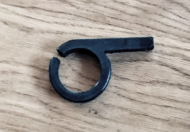

WebBikeWorld väidab, et selline vidin (Go GoCruise Throttle Control https://goo.gl/ZUezU8) on täista toimiv asi.
Go Cruise Black Moto.jpg (20.14 KiB) Vaadatud 13963 korda

Tegelikult seda hoidmist pole ilmselt vaja rohkem,kui mõneks hetkeks,kui parema käega midagi teha tahad või siis tõesti kiirteel kus lased pikemalt ühtlase kiirusega.Ma näiteks valdan GPS-i näppimist paremaga kuidagi ladusamalt.Või on vaja parema tasku lukk kinni tõmmata,sest unus lahti.Maci pakutu laadset saab lausa alates paarist eurost kuni 20+ originaali eest ja selle võiks täitsa ära proovida.Ma olen mingitel hetkedel sellest puudust tundnud.

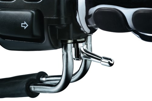

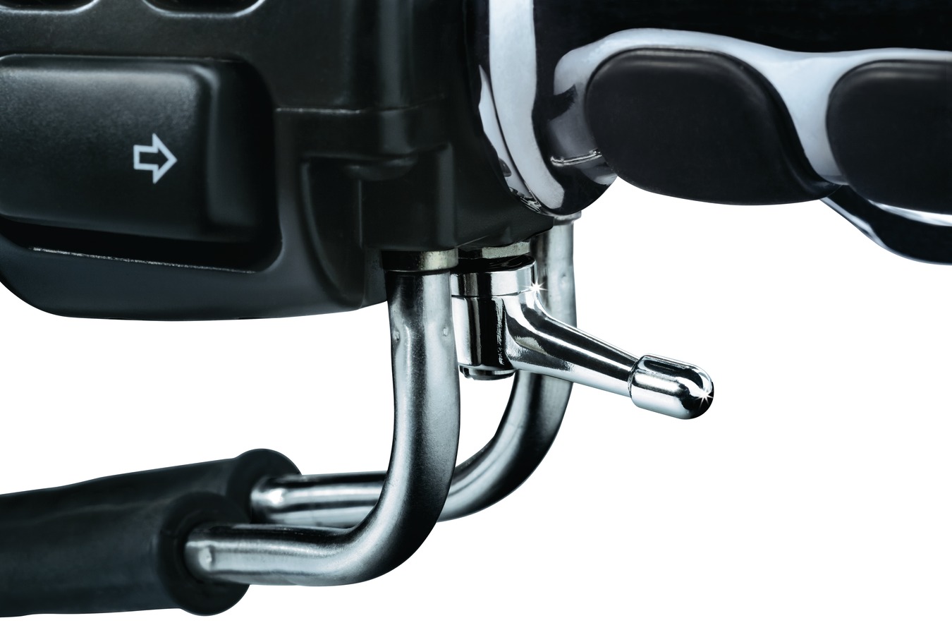

Selline on vb veits parem. Sellised mis piduri vajutusega maha tulevad hakkavad 150+ euri.
https://www.amazon.com/Kuryakyn-6218-Un ... motorcycle

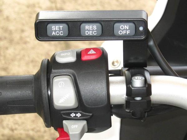

Saab ka trossiga gaasile aftermarket ECC panna.
Üsna krõbe hind on aga kui võtta, et reisil mugav ja hoiab ära mõned trahvid, siis ehk tasub isegi mõelda?
Minu banditile maksab umbes 750€
https://www.mccruise.com/

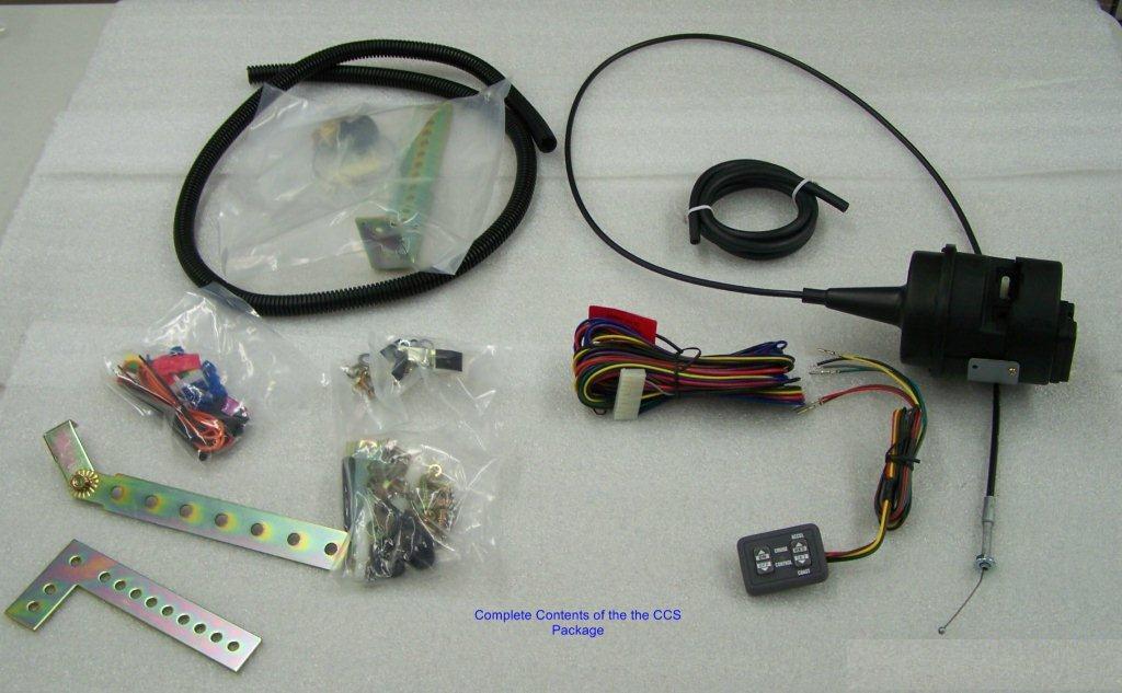

CCS100 Cruise Control on palju soodsam ja suhteliselt universaalne. Just mõeldud trossiga mudelitele. Oskab kompensaatorina vaakumit kasutada. Täpsus olla "plus/minus 1 MPH under average conditions".

Täpselt sama edukalt puhkab käsi ka selle vidinaga http://motomarket.ee/product/kuryakyn-u ... aasihoidja
