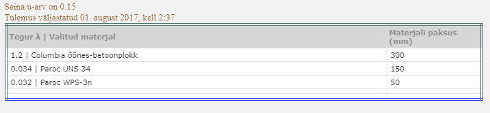

Lihtsa seinakonstruktsiooni U-arvu kalkulaatoriga sain lausa vastupidised tulemused (üllatav, kuna nagu ülal juba kirjutan, siis mällu on talletunud, justkui EPS peaks olema kõvasti tegijam kui misiganes vill, rääkimata Styrost):
150mm pressitud kivivilla plaadiga soojustatud sein + 50mm kivivillast tuuletõke. U-arv on 0.15
150mm pressitud kivivilla plaat + 50mm kivivillast tuuletõke
columbia 150vill 50 tuuletõke.PNG (7.83 KiB) Vaadatud 5115 korda

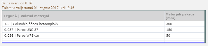

150mm pressitud soodsama kivivilla plaadiga soojustatud sein + 50mm soodsam kivivillast tuuletõke. U-arv on 0.16
150mm pressitud kivivilla plaat + 50mm kivivillast tuuletõke. SOODSAMAD materjalid
columbia 150vill 50 tuuletõke soodsam.PNG (7.71 KiB) Vaadatud 5115 korda

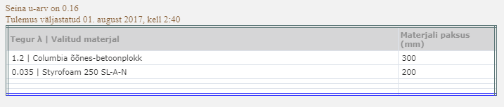

200mm Styrofoam soojustusega sein. U-arv on 0.16
200mm styrofoam
200mm styrofoam
columbia 200styro.PNG (7.18 KiB) Vaadatud 5115 korda
