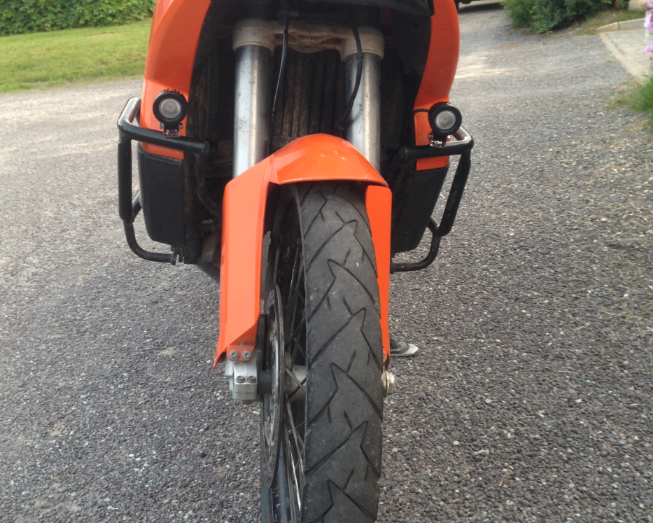

Ren
Postitusi: 8
Liitunud: 27 Juun 2014, 21:21
Tsikkel: Adv
Re: Mootorratta lisatuled Hiinast
Lugemata postitus Postitas Ren »
Panin 2016 suvel need tuled ja valgustavad suht hästi. Eriti head kuskil hämaras metsavahel. Hetkel muidugi probleemm, et viskavad kuskilt voolu üla ja vilguvad nagu strobod kui tsikkel seisab garaazis - võtsin aku juhtme maha, sest välja lülitamine ei aita.
Kokkuvõttes selle raha eest väga head tuled

Vaatasin advrider foorumist, mis led pirne teised on pannud ja tellisin
Cyclops H4 LED 7000 Lumen Headlight Bulb, UK-st 78 GBP
Palju positiivset ostjate tagasisidet ja aastane garantii tekitas usalduse ja olen ka ise väga rahul.

Ise sooviks just pimestavaid... Ainult metsa
dr800 2x
