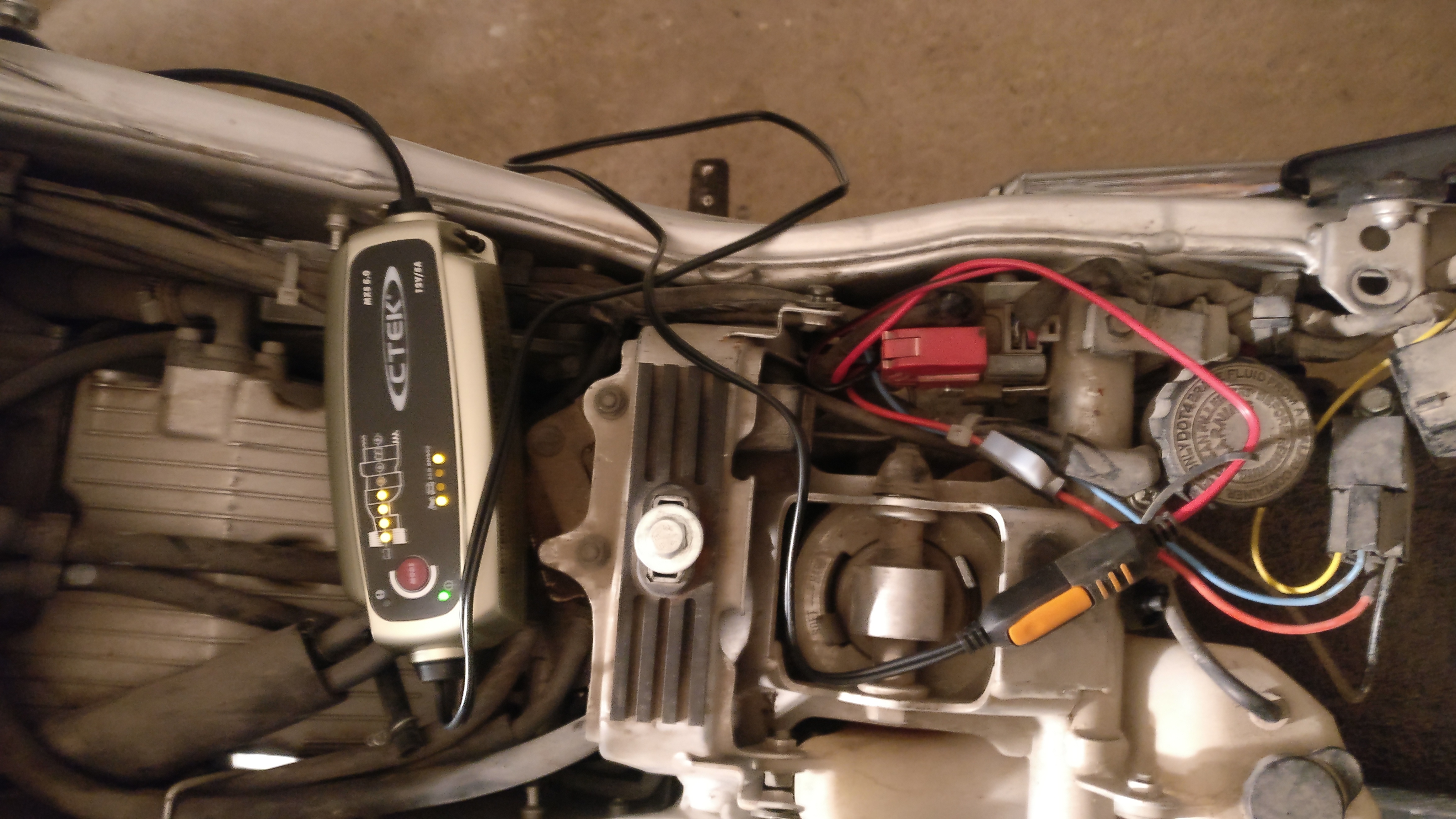

Kuna aku TDM'l kehva koha peal ja viimase 5 aasta jooksul vahetatud teist pole (samas väga väsimuse märke pole ka näidanud) otsustasin selle eluea pikenedamiseks soetatada CTEK'i laadija mille saab muretult talveks külge jätta. Käisin seda siis täna installeerimas.
