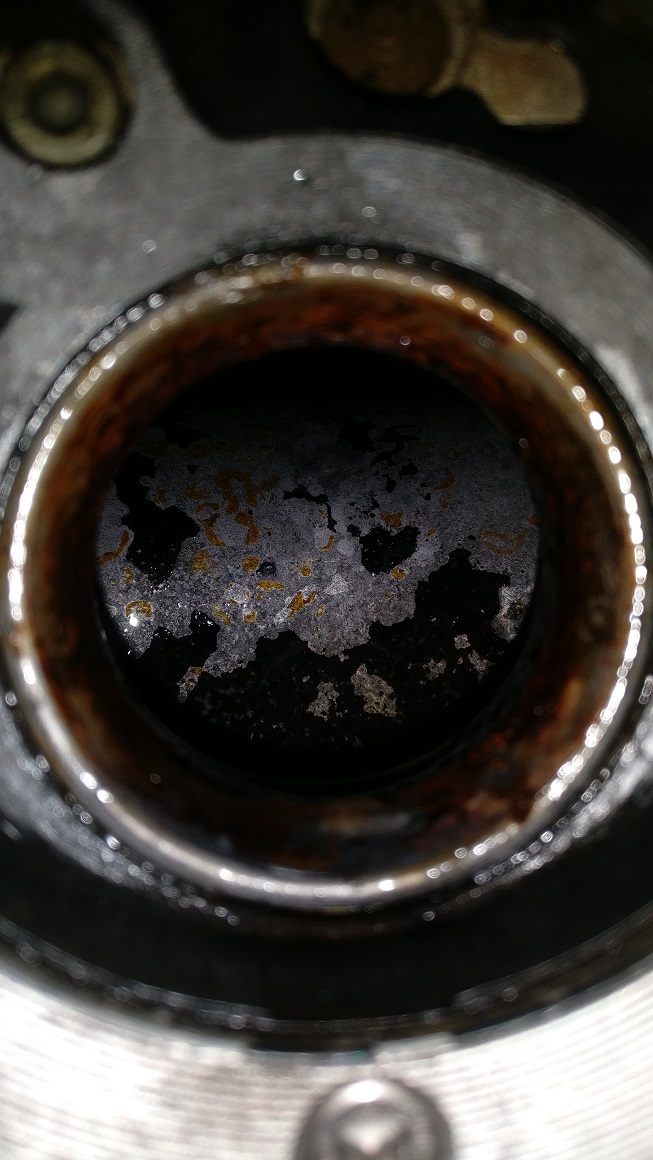

Hetk peale buvanoli paaki valamist:
Peale paari päeva seismist (2x lisasin buvanoli ja raputasin paaki):

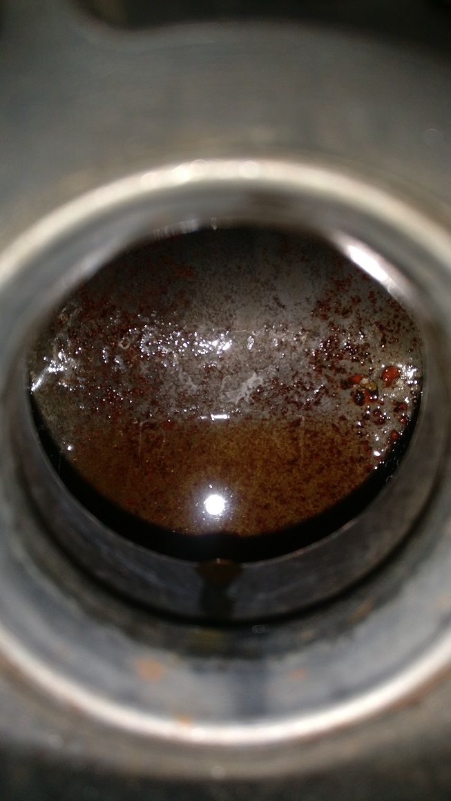

Köögisooda ei ole piisavalt abrasiivne, pigem lendlev nagu tuhksuhkur ja paljalt sellega ega ka sooja veega loputamisega paaki puhtaks ei saanud.
Olin nädala Eestist eemal ja enne ärasõitu kallasin 6l (30%)söögiäädikat sisse. Naastes oli seis selline:

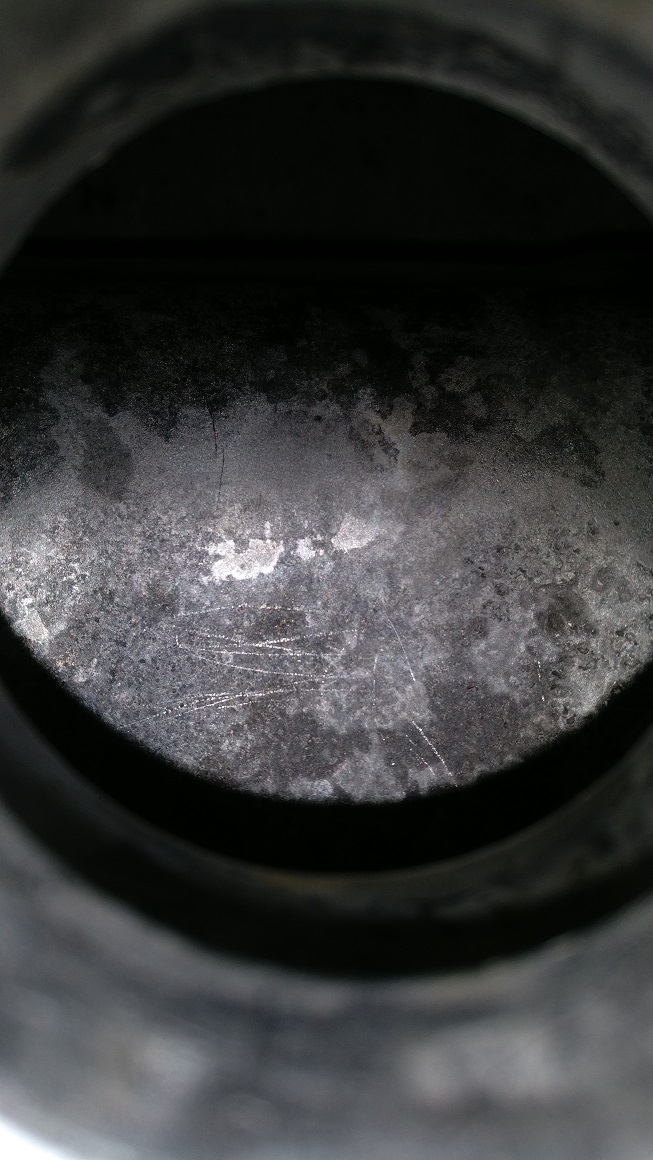

Lõptulemus:
Buvanol suutis paagist päris palju ollust moodustada (roostet muundada). Kui oleks kohe survekaga peale lennanud siis oleks ehk ka paagi varem puhtaks saanud.
Samas kui peaks uuesti asja kunagi ette võtma siis laseksin mingi aja äädikas liguneda, survekaga puhtaks, soodalahuse loputus, uus survepesu ja siis kuivatamine ning tehnilisepiiritusega loputamine + kuivatamine.
