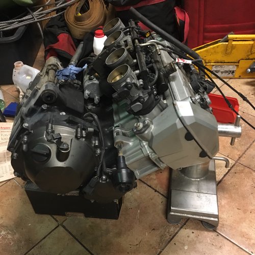

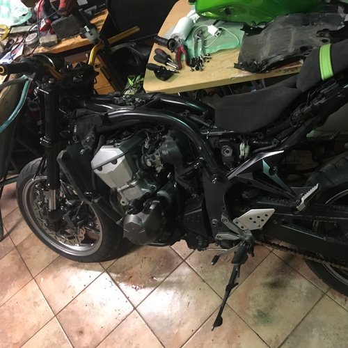

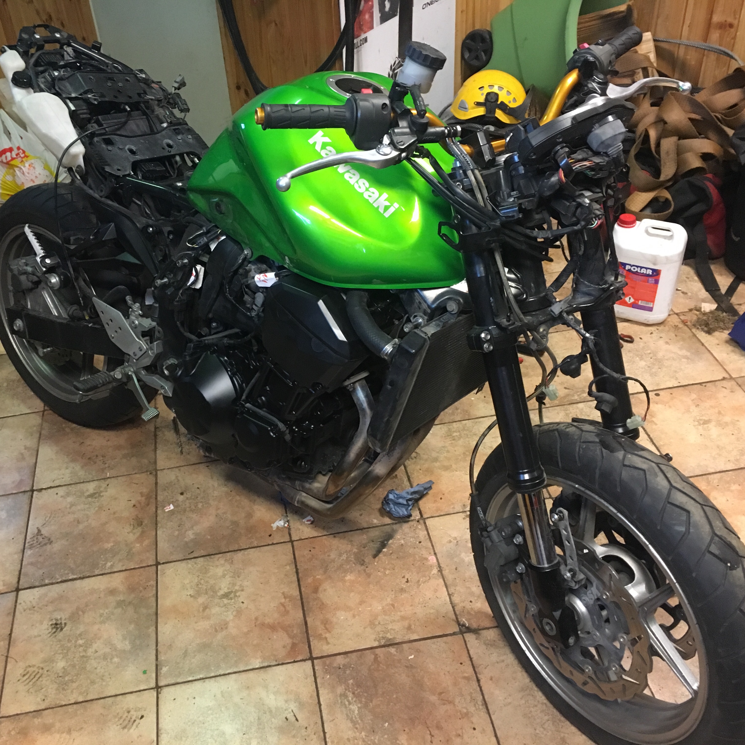

Nvs sai mootor maha võetud ja ära värvitud.

Keegi oskab öelda kui palju neid erinevaid kawasaki rohelisi on? Oleks Belly pan-i värvimiseks vaja värvikoodi.
RasmusL
Postitusi: 1666
Liitunud: 10 Okt 2006, 19:18
Tänanud: 79 korda
Tänatud: 299 korda
Re: Kawasaki z750 bmwster
bmwster kirjutas:
Piisab, kui lähed paagi või mõne muu rohelise detailiga Devorisse nt ja tal seal spets masin mis näitab kohe ära, milline värv on ning segab sulle õige valmis :wink:

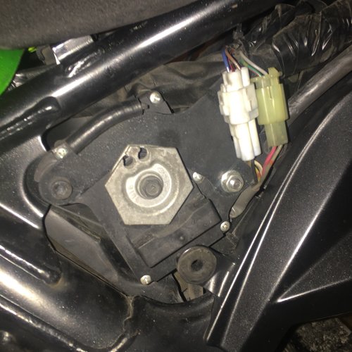

Masinale pandud mivv sportpütt ja eemaldatud trossid aga netist vaadates asendatakse see mingi elektri jubinaga, sellel ei ole küll midagi sellist tehtud vaid lih trossid eemaldatud. Peaks sellele tähelepanu pöörama?

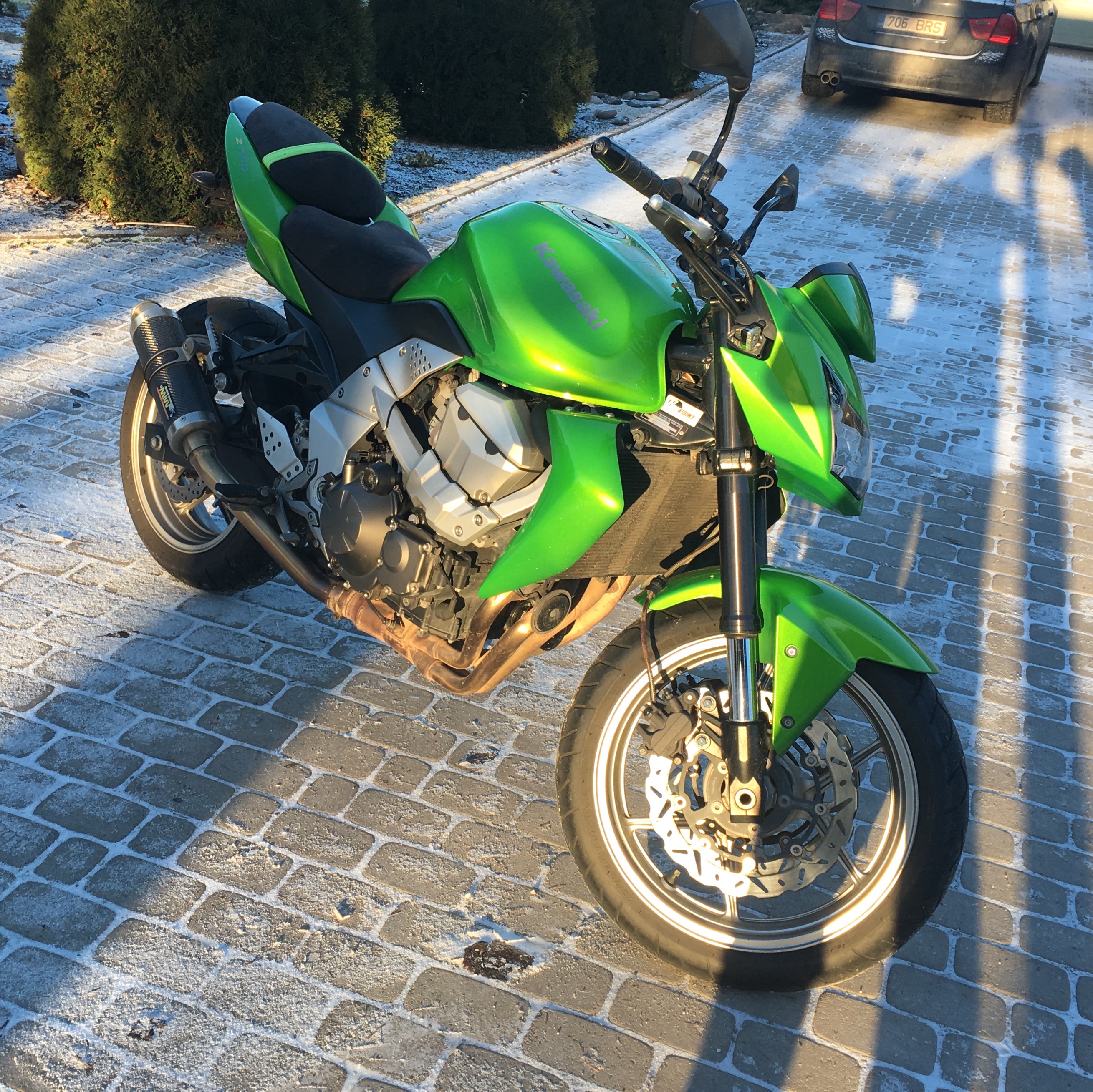

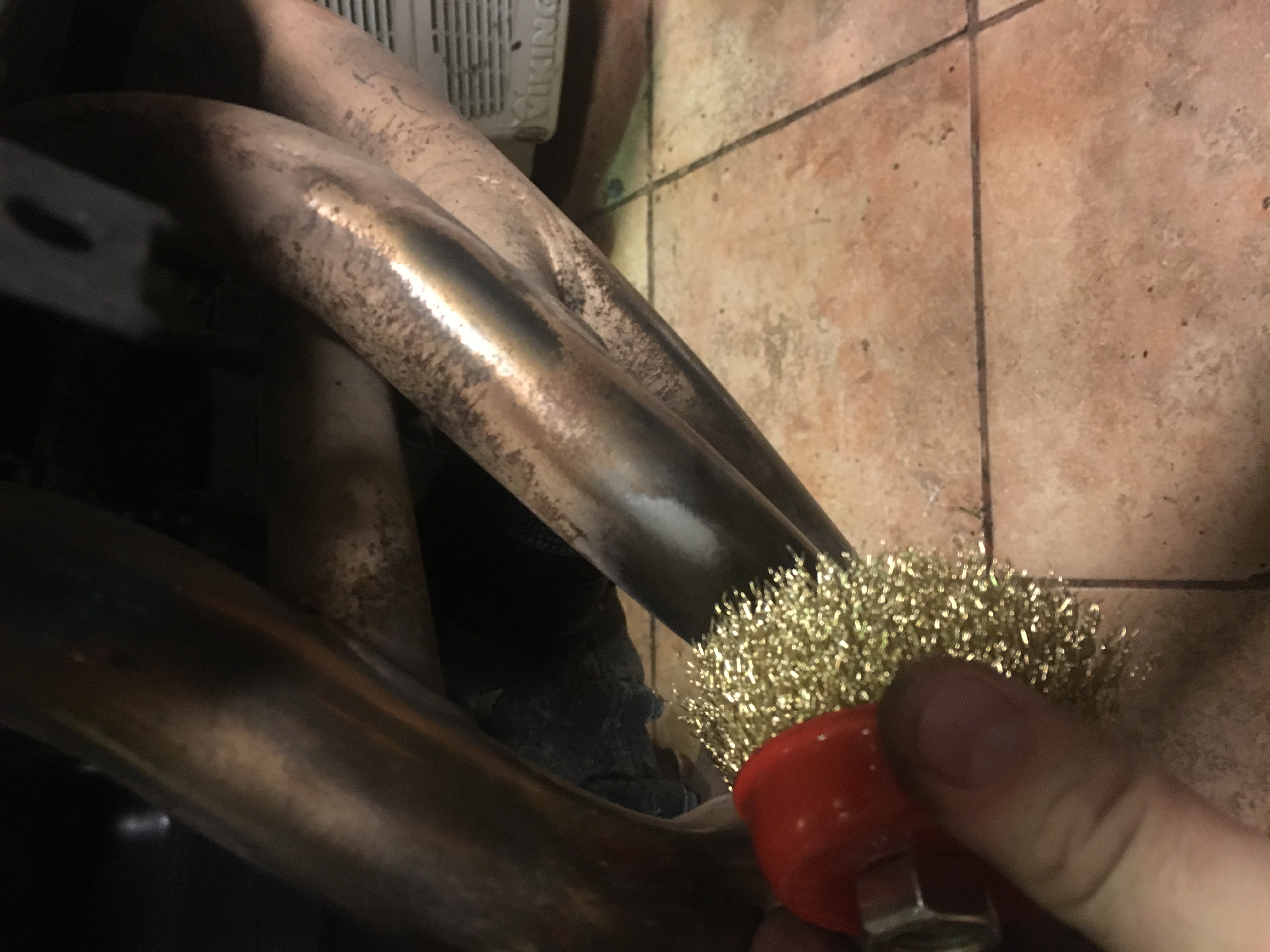

Teiseks kuidas soovitaksite leegitorud viisakaks saada? Ossin relaka traatharja ja proovisin sellega - sellega laseb hõbedaseks haljaks, või peaks mingi kangema ainega pesema?

Leegitorud lase haljaks ja kuumakindla värviga üle.

Lauri-L kirjutas:
Ei tea kas jääb mustama või hõbedasena ilus

bmwster kirjutas:
Lauri-L kirjutas:
Juhul kui on rv toru, pole vaja värvida, lase lihtsalt traadiga puhtaks.
Matt must vast jääb viisakas :bsmile:

pole ise proovinud aga väidetavalt peaks leegitorusid saama puhtaks sellise puhastusainega

Kui on rv toru. Siis saab spetsiaal ainega (mingi hape, ma ostsin kunagi automaailmast "anti-blau") uuesti ilusaks. Selle asemel kasutatakse ka odavamat varianti, mingi harpic max vist? Mis on mõeldud rv kraanikausside puhastamiseks. Traatharjaga jääb pind matt ja sellega läheneks alles siis kui keemia ei tööta

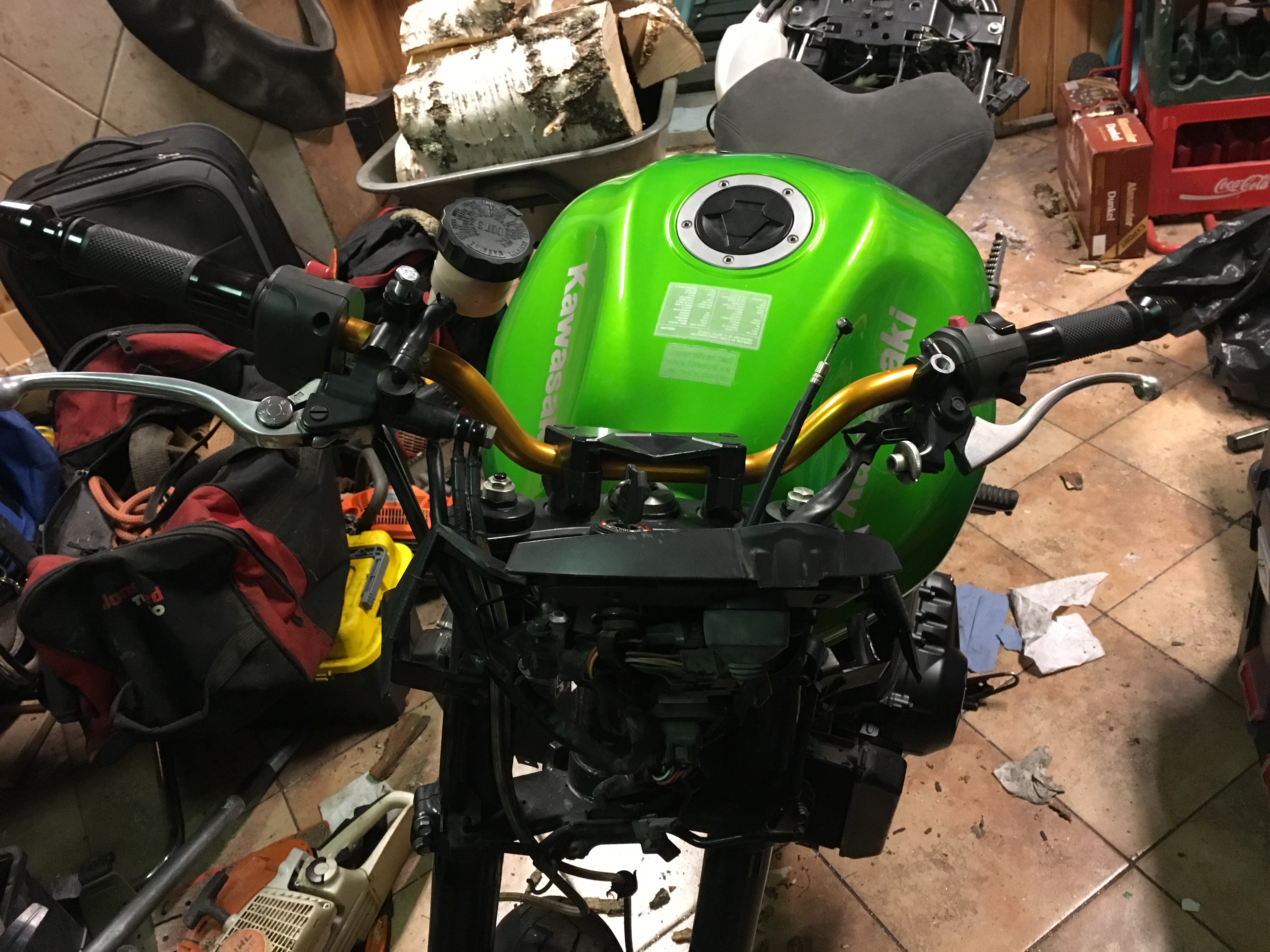

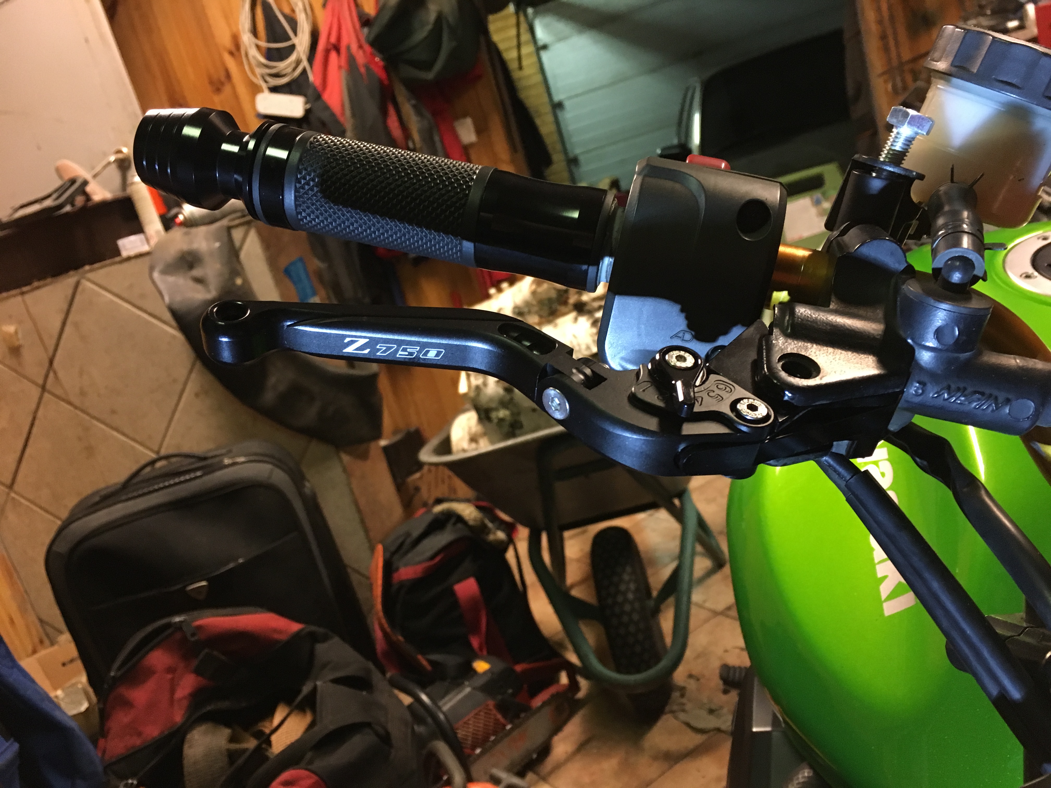

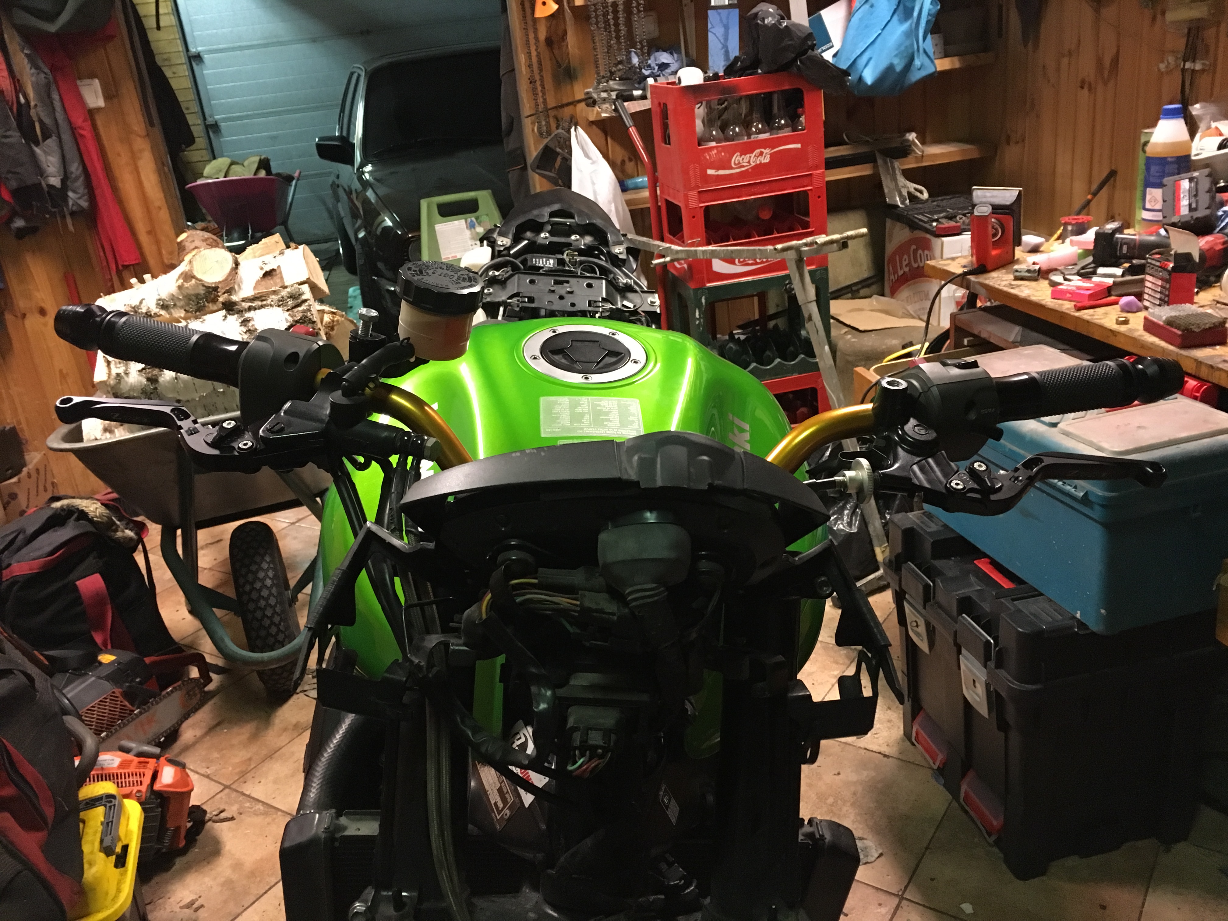

Vahepeal olen viinud hallid detailid värvimisse ja peaks lähiajal kätte saama. Värskendust on saanud juhtraud ja mõningad detailid juhtraual, numbrimärgi aluse leiutamisega alustasin ka. (Suunad, numbrituli, number)
Mõned pildid ka:
