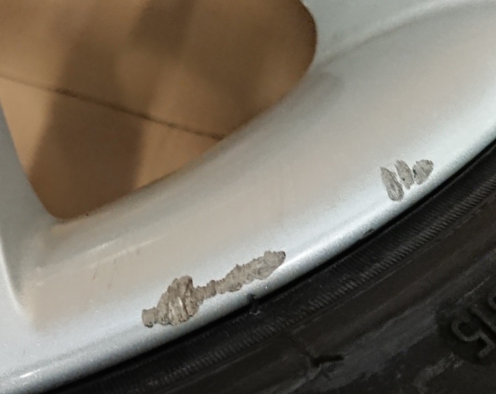

Tahan auto valuvelgedel äärekivide jälgi parandada (pildil, eelmise omaniku stiilinäide). Kas iga kõvemapoolne 2K pahtel sobib või millist eelistada? Riiulis on selline avamata 2K universaal-polüesterpahtel https://www.salutary.ee/e-pood/automaal ... full-02kg/ Best Before 2014. Tootelehelt: "Fields of application: Car sector, machine construction ; Applicable on metal, wood, concrete, glass fibre reinforced plastics, zinc-plated and hot dip galvanized surfaces, aluminium. Even suitable for plastics."
On mõtet seda proovida või pigem uus osta? Värvi- ja tarvikutepoodi nagunii vaja minna aga KUI see vana ka töötab siis kasutaks ta ära.
Kas esimeseks krunt alla ja siis pahtel või vahet pole? Karestamine jne muidugi ka.

Universaalasjad on kahtlased, ise võtaks klaaskiud pahtli, tegelt võtaks hoopis keevituse ja punktiks lõhed täis, kui nagunii lihvimine ja värvimine päevakorral, pahtel veljeservast paneb mingiaeg nagunii ajee. Mine suvalisse veljeremonti või alumiiniumi keevitavasse ettevõttesse, las täidavad õige asjaga, ei usu, et kallimaks läheb oluliselt.

Keevitus muidugi kõige õigem. Aga tahan enne rehvid lõpuni sõita - 1-2 suve. Praegu mõtlesin väikese/ajutise :oops: iluravi teha, mitte üleni värvida.

Keevituspunktid sinna täiteks panna ja tasa lihvida on väiksem ajakadu, kui pahtli kuivamise ootamine.

parandanud selliseid kohti metalli epoga ,2 komponentne, jääbki selline hõbedane ja püsib normaalselt, isegi päris väikesi täkseid roostevabal metallil. väga tähtis õige vahekord, et liiga kiiresti ei kuivaks, ehk ära liialda kõvendajaga. minu epo on juba oma 5-6 aastat kasutuses olnud, ehk ei teagi, kas veel poest leiab, kui huvi panen liimist pildi homme.

Lase rehv tühjaks, suru keevitatava koha juurest eemale ja kata keevitamise ajaks klaasriidega kinni. Alukeevitus ei pritsi ja ega see velg tervikuna ka suurt temperatuuri ei muuda. Pärast puhud rehvi jälle õhku täis.

Ma võtaks õige tooniga värvi,puhastaks alt ära ja vati tikuga teeks need kohad üle.Jääb piisavalt märkamatu ja ilmselt parem,kui pahtliga ja siis värviga tegema hakata.
