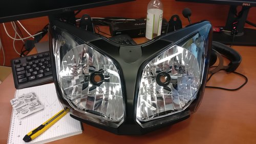

All oleval pildil UK tuli. Eestvaates on nö valguse murdjad/kalded reflektoril vasakul pool. Meie teedele mõeldud tulel paremal pool (eest vaates).

saa nüüd aru.
Siin on reflektor mõlemale poole kallutatud.

Tulel millega ratas kõigi eelduste kohaselt tehasest tuli ei tuvastanud klaasidelt mina ühtegi tähist.
Uuel tulel oli peal märgistus
Sinu poolt postitatud pildil tundub olevat jah kitsamad ning mõlemale poole kaldu olevad suunajad. Kuidas need näitavad ei oska öelda.
Ramost (260€) tuli minul aasta algul kõige odavam pakkumine. Ebays olid siis vaid lombi taga olevad tuled mis koos transpordi ja tolliga küündisid sinna 330-360€ kanti.
Sain paar päeva tagasi õige tule ka kätte. Võin õhtul sellest pilti teha kui soovid.

USAst võid saada ka neutraalse valgusvihuga tule, kus lähituli näitab sirgelt ja E tähiste rodu asemel on ainult DOT. Jaapani ratastel ja konkreetse ratta puhul on see vähetõenäoline, kuid tellides usast tuleks seda kontrollida.
