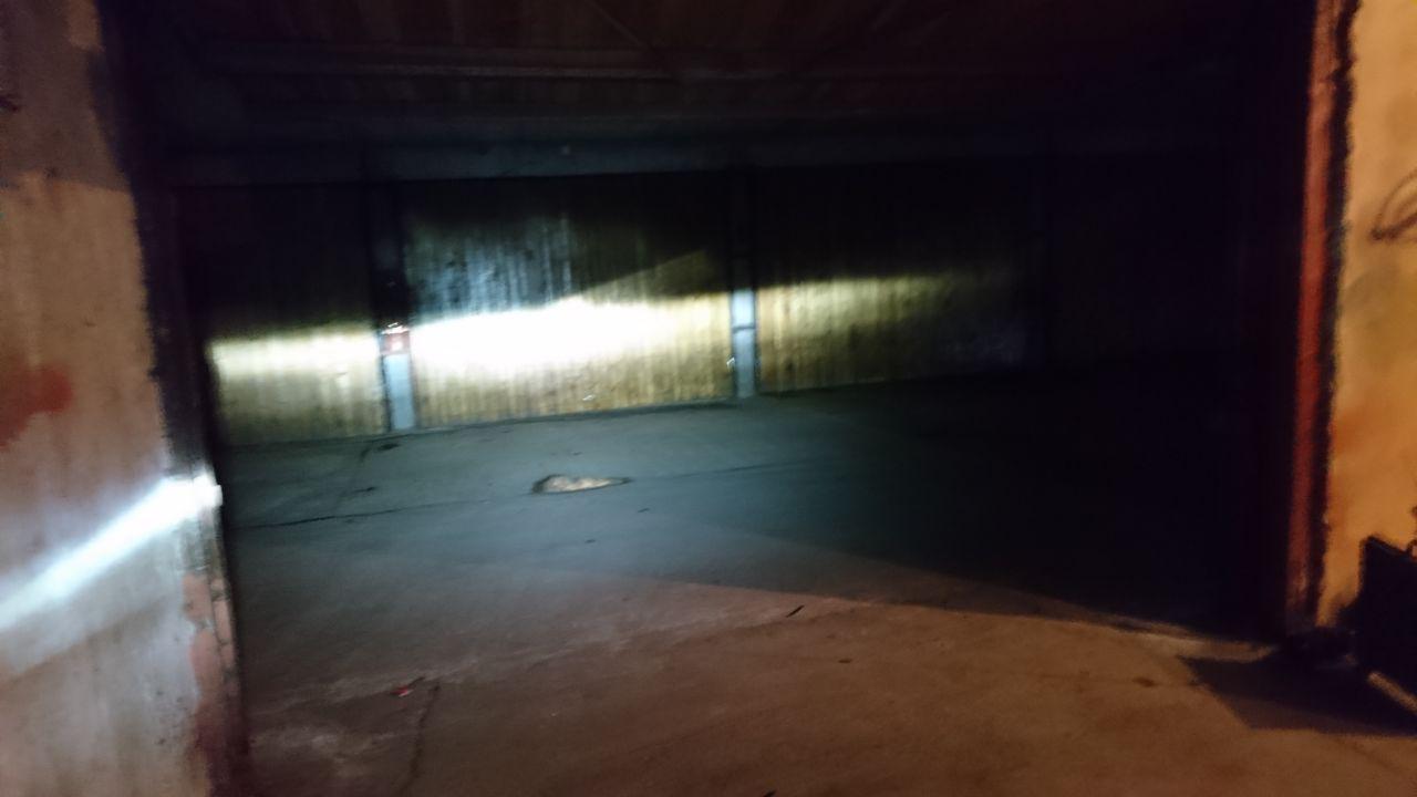

Selle tulega on nii, et taha on kirjutatud RHT(Right Hand Traffic), tootja kodulehel on kirjutatud RHT ja louis'e lehel on kirjutatud, et tegu on RHT tulega.
Tuleklaasil on aga kahjuks LHT märge.
https://www.riigiteataja.ee/aktilisa/1160/6201/1008/MKM42_lisa1.pdf# kirjutas:
5) lähitulelaternat, mis on ette nähtud ainult vasakpoolses liikluses kasutamiseks, on keelatud kasutada (vasakpoolses liikluses kasutatava laterna klaasile on lähitule tähise alla kantud nool, mille teravik on eest vaadates suunatud paremale);
aga kui vool taha panna ja vaadata kumbapidi valgusvihu lõige tegelikult on, siis on tegu tõesti RHT tulega. Markeering on lihtsalt vale peal.
Kirjutasin poele, eks ole näha mis nad vastavad.

pigem jah ülevaatuse teema. See LED'i ise paigaldamine on niikuinii piiripealne tegevus ja kui ülevaatajale veel selline suurepärane keeldumisvõimalus jätta, siis võib keeruliseks minna.
Vb saab selle noole sealt lihtsalt maha lihvida, aga ma ei tea kas klaasi kannatab niimoodi lihvida.
Aga positiivse poole pealt on ka pildilt näha, et ilus selge lõikejoon on ja tuli iseenesest on hea.
