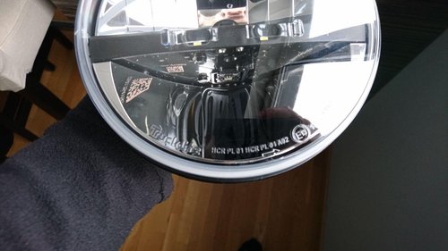

Selle tulega on nii, et taha on kirjutatud RHT(Right Hand Traffic), tootja kodulehel on kirjutatud RHT ja louis'e lehel on kirjutatud, et tegu on RHT tulega.
Tuleklaasil on aga kahjuks LHT märge.
https://www.riigiteataja.ee/aktilisa/1160/6201/1008/MKM42_lisa1.pdf# kirjutas:5) lähitulelaternat, mis on ette nähtud ainult vasakpoolses liikluses kasutamiseks, on keelatud kasutada (vasakpoolses liikluses kasutatava laterna klaasile on lähitule tähise alla kantud nool, mille teravik on eest vaadates suunatud paremale);
aga kui vool taha panna ja vaadata kumbapidi valgusvihu lõige tegelikult on, siis on tegu tõesti RHT tulega. Markeering on lihtsalt vale peal.
Kirjutasin poele, eks ole näha mis nad vastavad.

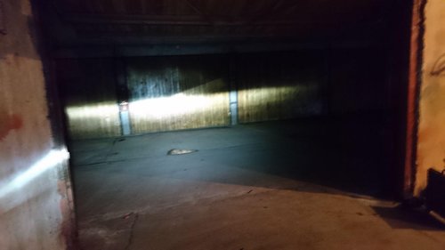

pigem jah ülevaatuse teema. See LED'i ise paigaldamine on niikuinii piiripealne tegevus ja kui ülevaatajale veel selline suurepärane keeldumisvõimalus jätta, siis võib keeruliseks minna.
Vb saab selle noole sealt lihtsalt maha lihvida, aga ma ei tea kas klaasi kannatab niimoodi lihvida.
Aga positiivse poole pealt on ka pildilt näha, et ilus selge lõikejoon on ja tuli iseenesest on hea.
Re: Led H4
Truck-Light LED laternale on Luxemburgis (E kõrval number 13) antud kaks tüübikinnitust. Sellele viitavad E-ringi kõrval kaks tüübikinnituse nn järjekorranumbrit - 13964 ja 13965.
Sõltuvalt tootedisainist võib samasse korpusesse olla võimalik paigaldada erinevaid komponente (hajutiklaas, reflektor, luup, lamp jne) ning seetõttu on tavaline, et tootjad märgivad hajutiklaasile tähised kõigi võimalike variantide kohta. Kui toode on selliselt tähistanud, siis tuleb paigaldada lisatähis iseloomustamaks konkreetse laterna komplektsust.
Tagasi tulles Truck-Light laterna juurde, siis on võimalik nii LHT ja RHT variant aga konkreetne latern on RHT (laterna tagaküljel lisatähis iseloomustamaks konkreetset laternat):

Re: Led H4
Kohalikud tehnonõuded ütlevad kaudselt, et kui nool on peal, siis on keelatud kasutada.
Aga kui originaaltekst ette võtta, siis on suht konkreetselt öeldud, et noolega esituli vastab ainult LHT nõuetele.
4.3. For headlamps which function as main-beam and/or dipped-beam headlamps, the EEC component type-approval mark shall be supplemented by the following additional symbols:
4.3.1. a horizontal arrow below the rectangle pointing to the right of an observer facing the headlamp, i.e. to the side of the road on which the traffic moves, on headlamps meeting the requirements of left-hand traffic only;
http://eur-lex.europa.eu/legal-content/ ... 31976L0761
Sisuliselt on ta kindlasti RHT, aga millega sa ÜV'l vastu vaidled, kui keerama hakatakse?
Äkki oskad viidata sellele, kust tüübikinnituse numbrite järgi dokumentatsiooni leiaks? Hea meelega näeks, et ma saan sellest teemast valesti aru.

↔ Low beam is adaptable for use on either side of the road (many projector lamps and older reflector high/low lamps)
Re: Led H4
TruckLight latern omab niiöelda topelt tüübikinnitust, üks LHT (tüübikinnituse nr 13964) ja teine RHT (tüübikinnituse nr 13965). Laterna hajutiklaasil on mõlema variandi tähised:
Konkreetse laterna variant on märgitud antud juhul tahaküljele (tüübikinnituse nr 13965), kust leiab lisaks andmed laterna võimsuse kohta (12/24 süsteemis) ja EMC (elektromagnetühilduvus) tüübikinnituse tähise.
Tegemist on äärmiselt tavalise laternate märgistamise viisiga.
