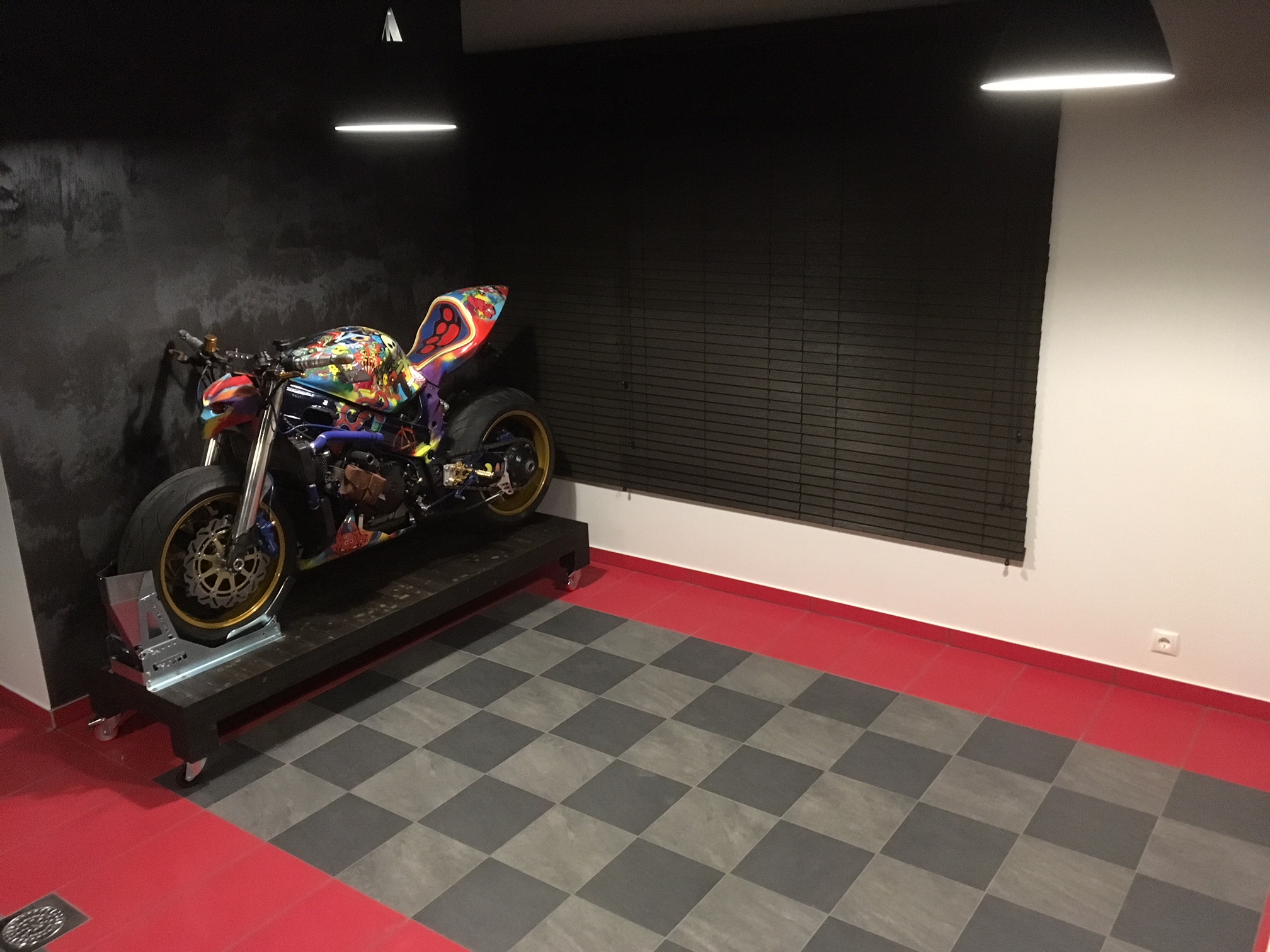

Kuskohast pildil nähtav ramp pärit on?
Antud ramp on louisi kaup. Ainukene, mille leidsin, kuhu kuni 200 lai esirehv vahele mahub.
