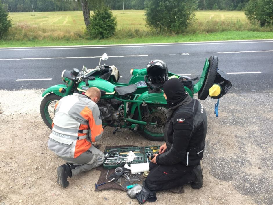

Olustikufoto, kus fotograaf (mina) toetab oma igitoimivale Jawale ja pildistab head sõpra - tema on alles ühe toreda kahetunnise kraaniummistuse avastamise tee alguses.
(Kui päris aus olla, siis Jaff oli parasjagu kusagile eemale pargitud aga tundus tore kunstiline liialdus.)
Edit: Kui ma pilti lähemalt vaatasin, siis see jawajutt on sedavõrd suurem liialdus, et ma olen ise hoopis pildil - mõnel mehel on veel samasugune Cloveri varustus.
