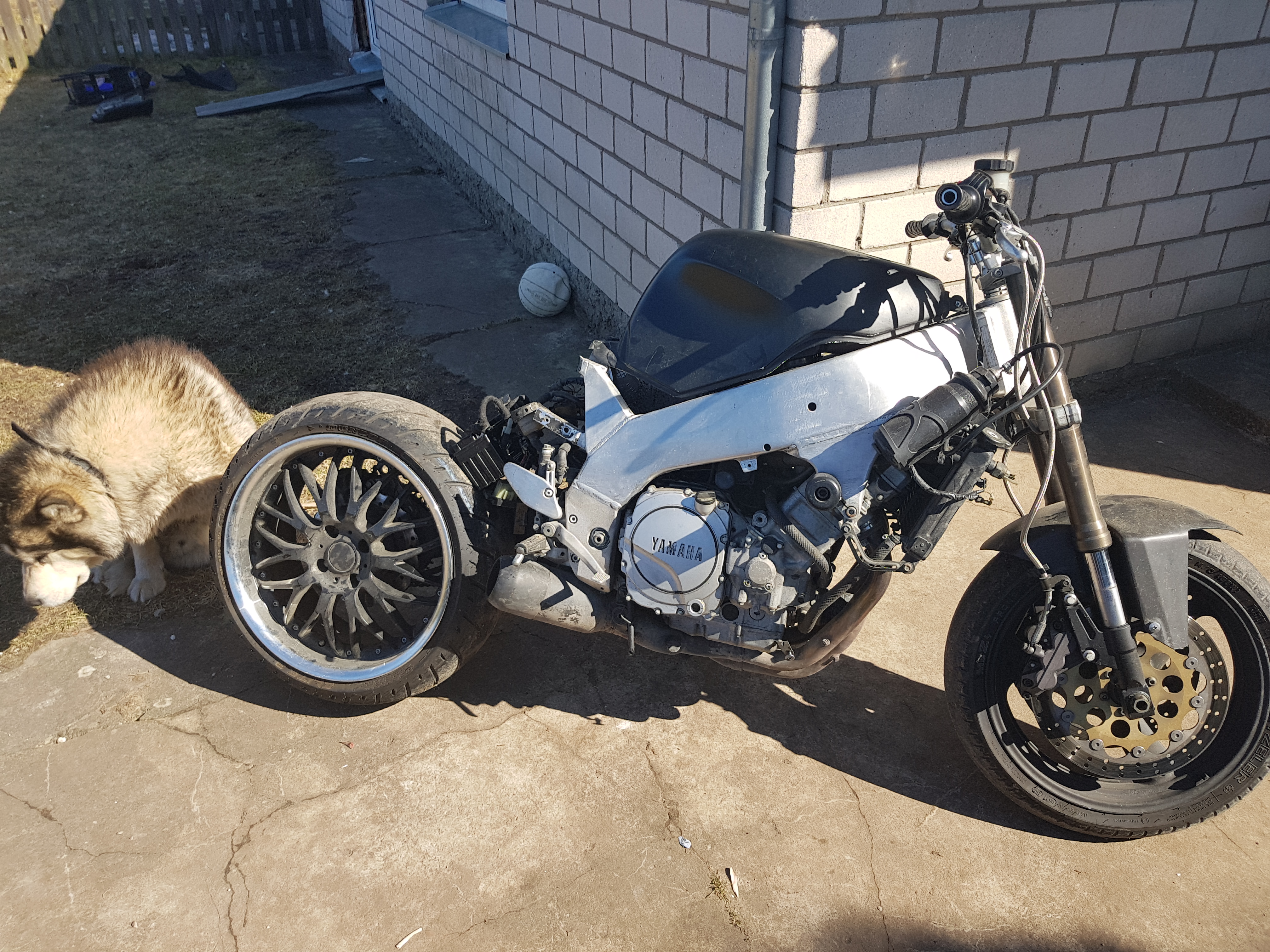

Kuna teerull on valmis ja smashini veel 3 kuud, võtain nõuks ühe ratta veel valmis nikerdada. Tegu originaalis 1995 aasta yamuga. Keegi on sellega korralikku pornot teinud, mida ma nüüd üritan parandada. Pikalt ei hakka mulisema, mis ja kuodas tuleb. Eks pildid räägivad aja jooksul ise asjast.

Mandril käidud ja uus saba olemas. Sai korra kiirelt paika proovitud. Homme läheb täpsemaks sättimiseks ja lõikamiseks. Aega pole raisata. Sabaraam omale kohale ja ratas pulkadeks. Saab soodapritsi ja värvimisse saata kogu hunniku asju.

Puuhalg jäta paikka, oled selline uuendusmeelne-ökofighter :lol:

See kühvel pane tagasi alla. Kui uuesti lumi maha tuleb, saab sellega kiiresti kokku koguda ja leegikate peal korraga ära sulatada :D
Tagavelje leiab ka RAUDSELT etema, kui harilik 4x100 auguvalem. Samas, maitse asi :ner:

Lugesin kogu vana teema läbi. t*** on ikka ilus ratas olnud. Minu kätte jõudes polnud enam pooltki alles. Eks vaatab, mis sellest lõpuks tuleb. Plaane on mitu.

Isegi palju tast alles arvestades rolleriklubi kaadrit https://www.rolleriklubi.net/threads/vu ... ter.99799/
