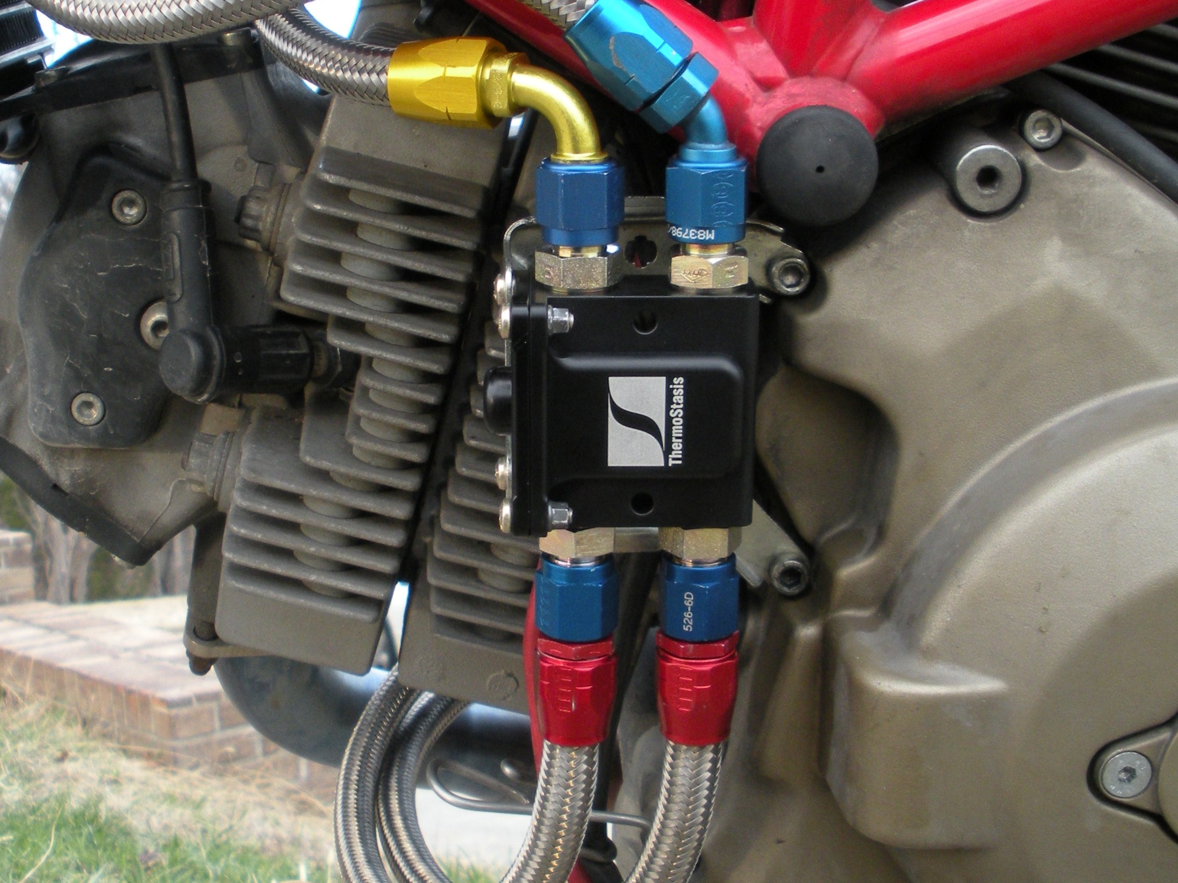

Õige arusaamine, palju Itaalia tsiklid nagu Ducati
ja osaliselt Aprilia on temperatuuri(delta) nii hääestatud, et tehase poolt paigaldatud õliradikas jahtub mootor pigem maha. Juba veelõigust piisab, et õlitemperatuur muutub nii palju, et isegi andurid häälestavad küttesegu ümber.
Lahendus pakub õlitermostaat.
thermostasis-data-sheet.pdf
(141.81 KiB) Allalaaditud 119 korda

Palju termoklapp maksab? Ja kust saada? Jtaalia on soe maa ja seal +40C on suvel igapäevane, cruiseril kui forsseeritud mootor ja ilma radikata on midagi muud.

Küsin termostaadi ees 90,- Euro / ametlik / koos arve ja hind sisaldab käibemaks. Palamusest täitsa laos olemas (w)

Milliste temperatuuride vahemikuga on? Kas 82C on õige? Kohe lambist ei osta, enne vaja õlifiltri alune stuts leida.

Mina müün ainult termostaatid, mis avavad 87° kraadi juures. Sest minu klientuur on enamus Ducati mootori taltsutajad kellele Magneti Marelli M 1.6 sissepritsusüsteem vajab seda õlitemperatuur, et teada saada: nüüd algab "normaalne" mootoritöötemperatuur.
