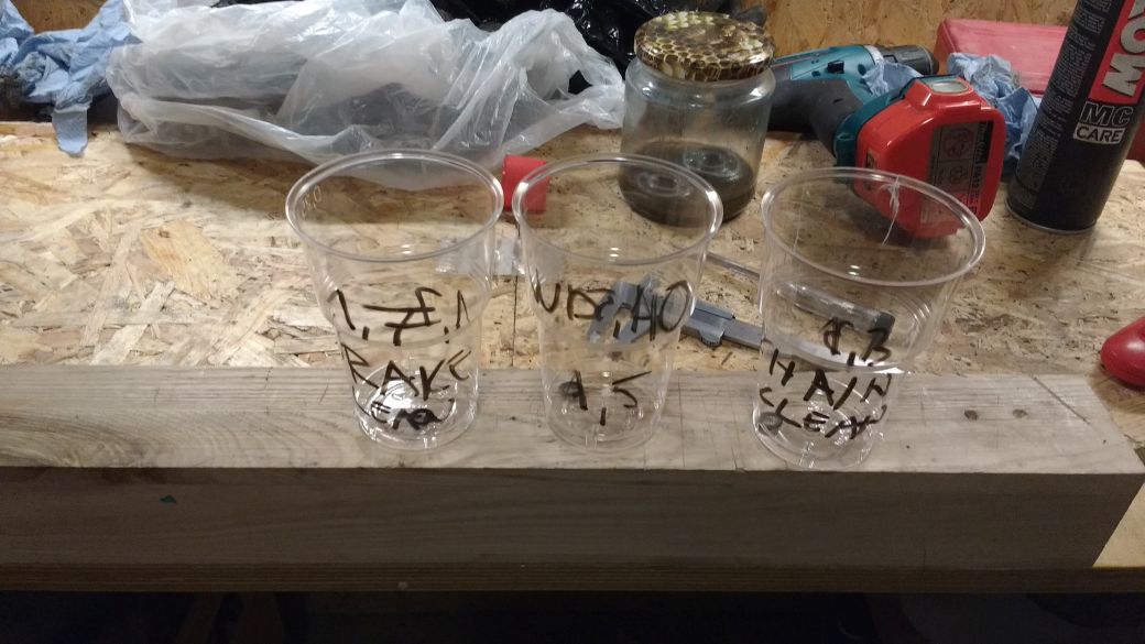

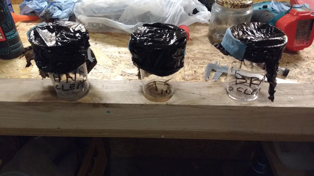

Kuna kett läks vahetusse ja käepärast oli parajasti erinevaid "puhastusvahendeid", otsustasin teha oma isikliku populaarteadusliku katse :D .
Osalesid:
X rõngad vanast JT ketist
WD40
Würthi Brake Cleaner
Motuli Chain Cleaner.
Mõõtsin ainult rõngaste paisumist. Võimalik, et need keemiad kuidagi veel saavad kummi kahjustada, aga seda mul mõõta võimalik polnud.
Rõngad olid vedelikus 12 tundi.

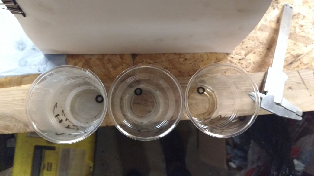

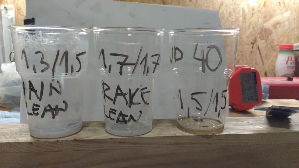

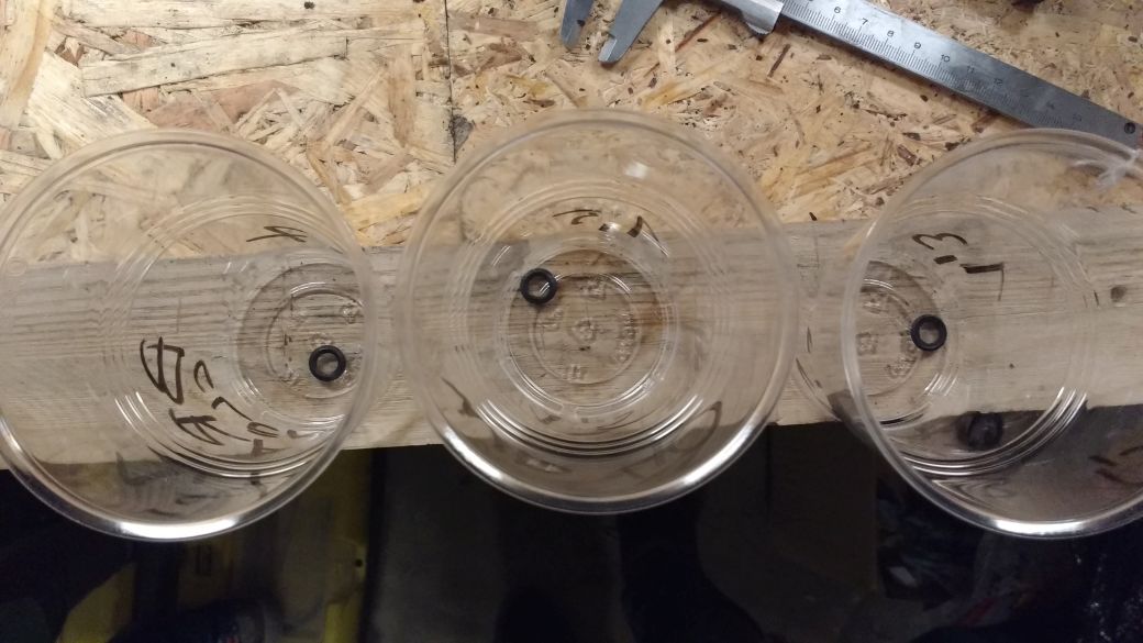

Tulemused siis sellised:
Aine / rõnga paksus enne (mm) / rõnga paksus pärast (mm)
WD40 / 1.5 / 1.5
Würth / 1.7 / 1.7
Motul / 1.3 / 1.5
Ehk siis nii naljakas kui see ka pole, mõjus antud juhul ainsana rõngastele "halvasti" Motuli Chain Clean.... Niisama sõrme vahel mudides ma mingeid erilise muutusi ei näinud, ehk siis rabedaks vms ei läinud ükski. Mitte et rõngaste vaatepunktist see oluline oleks, aga Motuli tops tõmbus öö jooksul valgeks ka, ehk siis vähemalt sellele plastikule ta hästi ei mõju.
Igatahes tundub, et edasipidi kasutan puhastuseks Würthi Brake Cleanerit, hinnavahe Chain Cleaneriga on tuntav, u 5 euri VS 9-10 euri.
Igaks juhuks rõhutan, et ma kasutasin JT keti rõngaid. Võimalik, et erinevad ketitootjad kasutavad erinevaid rõngaid. Ehk siis kui kellegi DID vms kett pekkis on mu soovituste peale, siis mina süüdi ei ole :p
