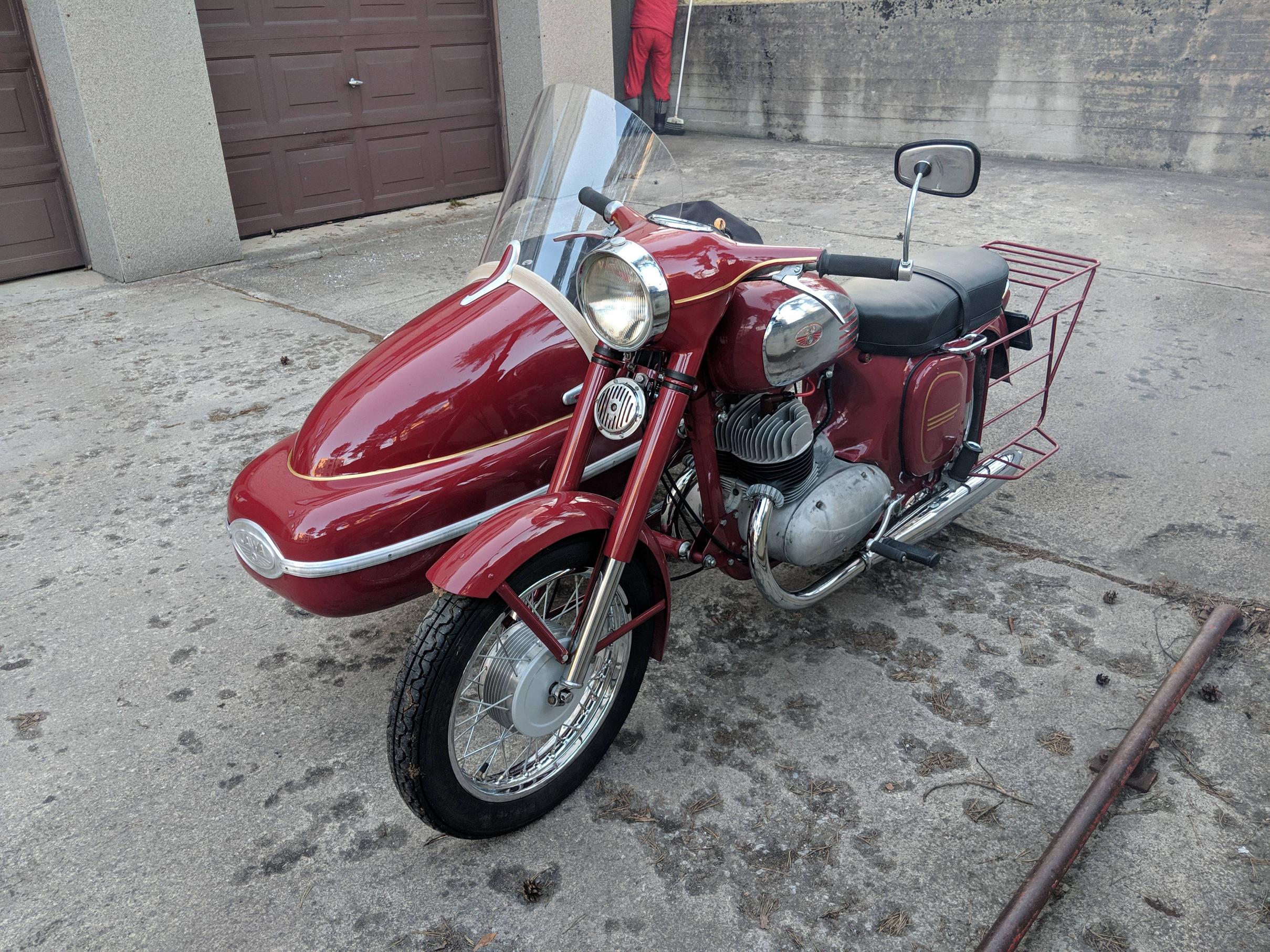

Nädalavahetusel oli veidi aega tegeleda. Kaks ratast all ja mootor peal. Nüüd tuleb elektron süüde peale panna ja juhtmestik ära vedada. Sellega seoses, kas keegi tore inimene Nõmme kandis tahaks mulle laenata tõmmitsat, milelga vana genekas maha saada? :)
Korvile said ka esimesed asjad külge.

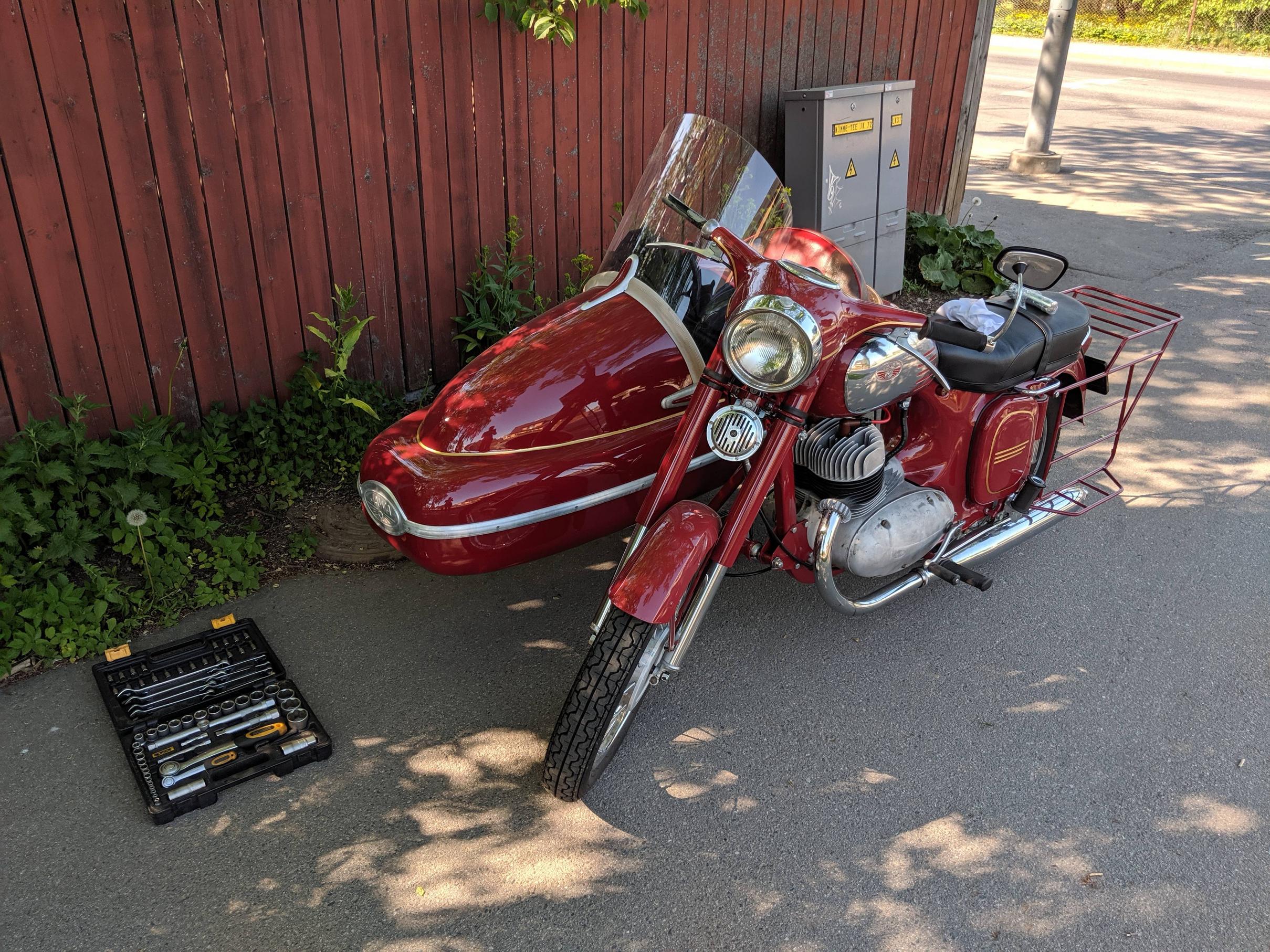

Jawa hooaeg sai avatud möödunud nv. Tehtud on ka järgmised tööd:
1) Karburaator on reguleeritud enam-vähem konfiguratsiooni
2) Esimesed amordid tahtsid paremaid tihendeid alla otsa
3) Korvi kalle sai tublisti reguleeritud. Nüüd igati paigas ja rool ei kisu.
4) Leegitorud said uued alla.
Kuna mootor remonditud, vaja 2000km sissesõitu teha. Seepärast mõtisklen siin, et teha väike väljakutse ja liigelda 1 kuu ainult jawaga. :D Eks paistab, kas viitsin ette võtta selle tralli.

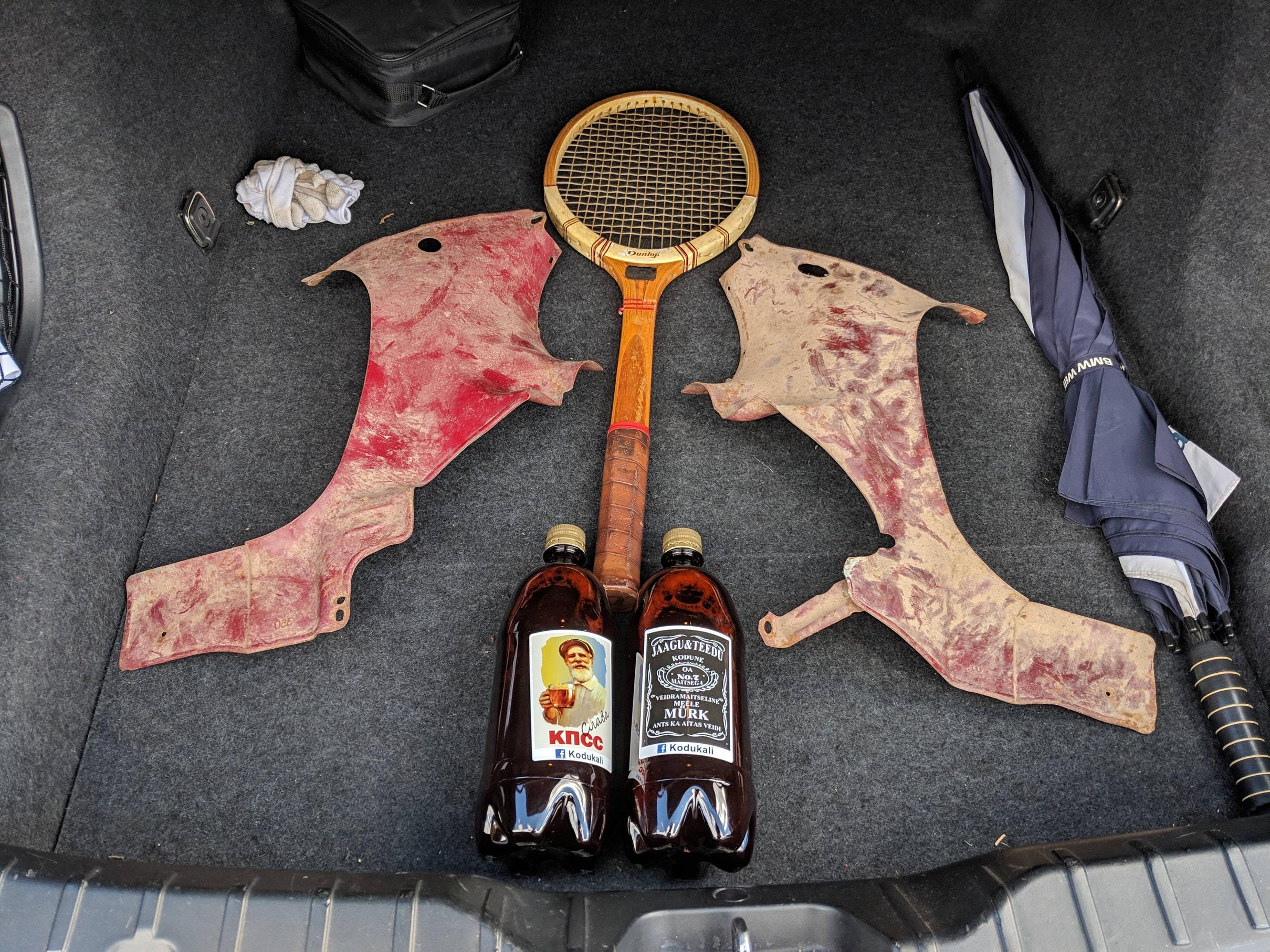

Jätkuvalt otsin parempoolsed korralikku küljeplekki (mis käib tööriista kasti ümber). Tagadi laadal polnud ühtki pakkuda :(

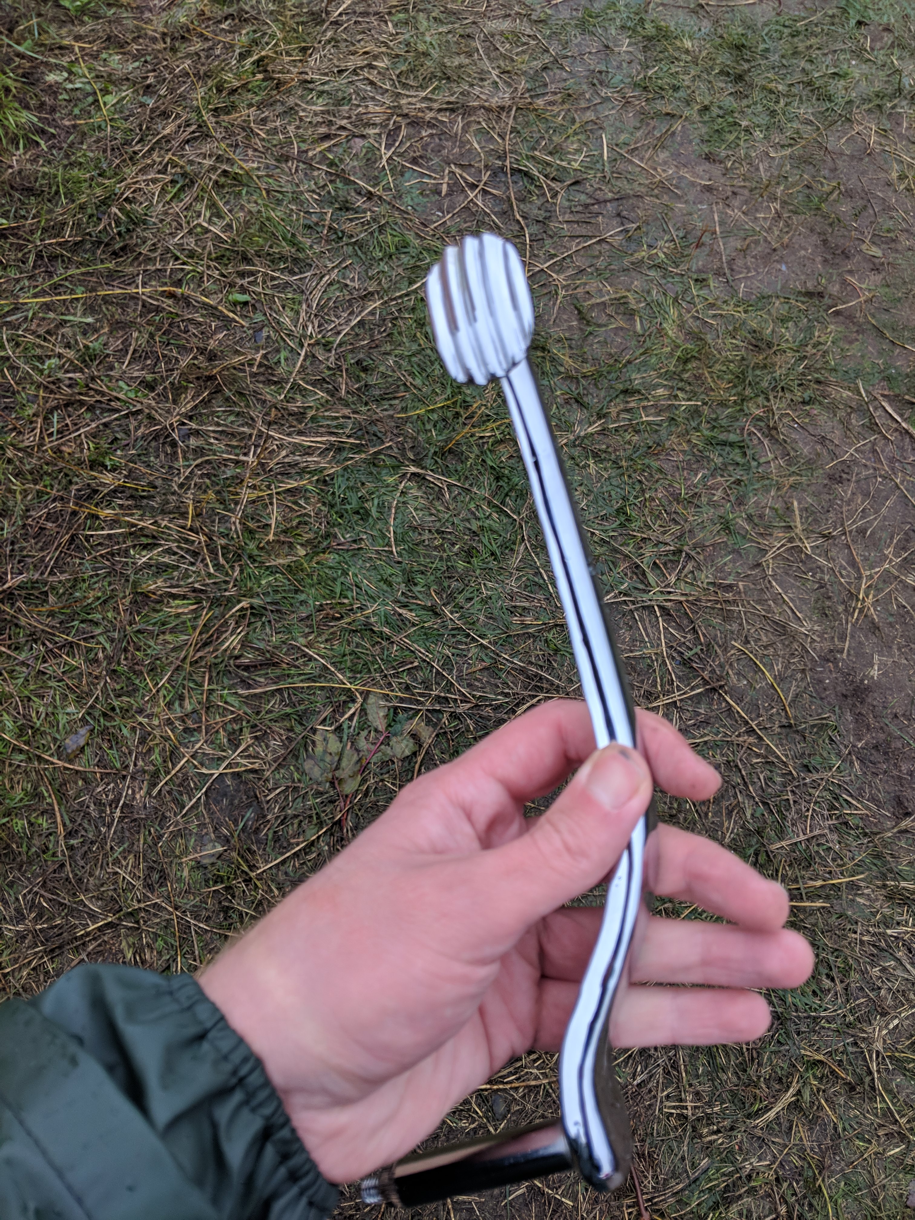

Vahetasin välja veel tagapiduri pedaali. Läks teine kõveraks. Mu garaaž ma all ja väga järsu teega. Tagurdan sinna kasutades tagumsit pidurit. 3a on kõik hästi olnud. Nüüd aga läks piduri pedaal kummaliselt kaheksasse. Õnneks oli varuosa olemas. Eks mul pidurite sissetöötamine ka poole peal ning pidurite efektiivsus veel kehva.
Ja päeva lõpus tahtsin siis test sõidule minna. Keeran kütusekraani lahti ja avastain, et parem mootori kaas veel maas. Hakkan peale panema ja ühel hetkel vaatan kütus tilgub (vaata, et ei nirise) maha. Ja no otseloomulikult jäi testsõit tegemata sest kõik ujus üle :) Olin just nädal tagasi nõela ja ujuki ära vahetanud. Aga sellist leket pole varem näinud. Peab vist mõtlema hakkama uue karburaatori peale.

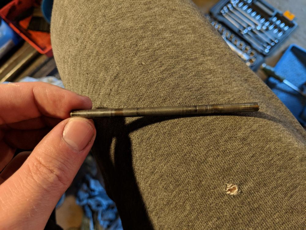

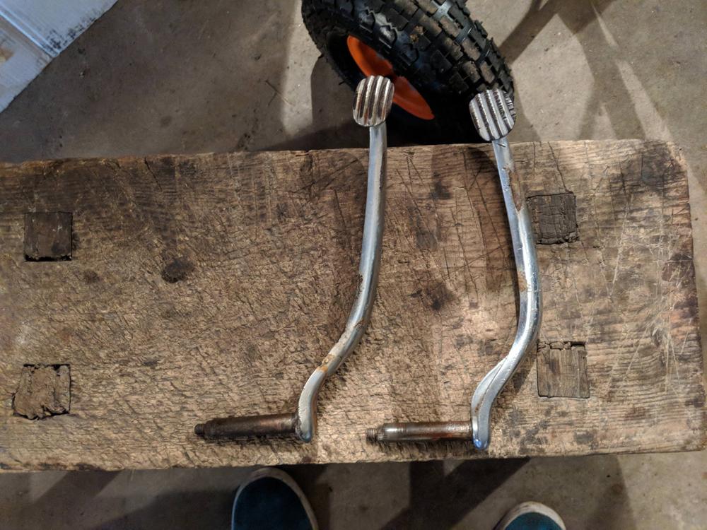

Mõned pildid ka. Siin siis kaheksasse läinud pedaal. Kusjuures pedaal oli alati kuidagi jube lähedal mootorile. Ehk oli juba vanast ajast kõver. Praegu aga täiesti kaheksa.
Siduri võllil olid tekkinud kuuli puudumise tõttu kulumisjäljed. Teravamad ääred lihvisin maha ja panin koos kuuliga tagasi.

Pühapäeval sai käidud tagadi laadal. Ilm oli küll vilets, aga selle eest sai üks Jawa jupp ikka leitud. Taastatud ja kroomitud piduri pedaal.
Täna sai aga siiski Jawa esimese öökülma peale garaažist välja aetud. Käru kuramus oli ööga jääkirme peale tõmmanud. Sõitsin peale ja oleks pea-aegu maha libisenud. Kärul polnud portesid ka, nii et kinnitamisel tuli ikka väga kindla peale minna. Igaljuhul jõudsin libedaid olusid trotsides käruga kohale ja sai üks üks reklaam purki. Paras offrõud oli koos lammastega. Näitlejale tuli ka mootorratta kursus teha.

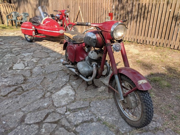

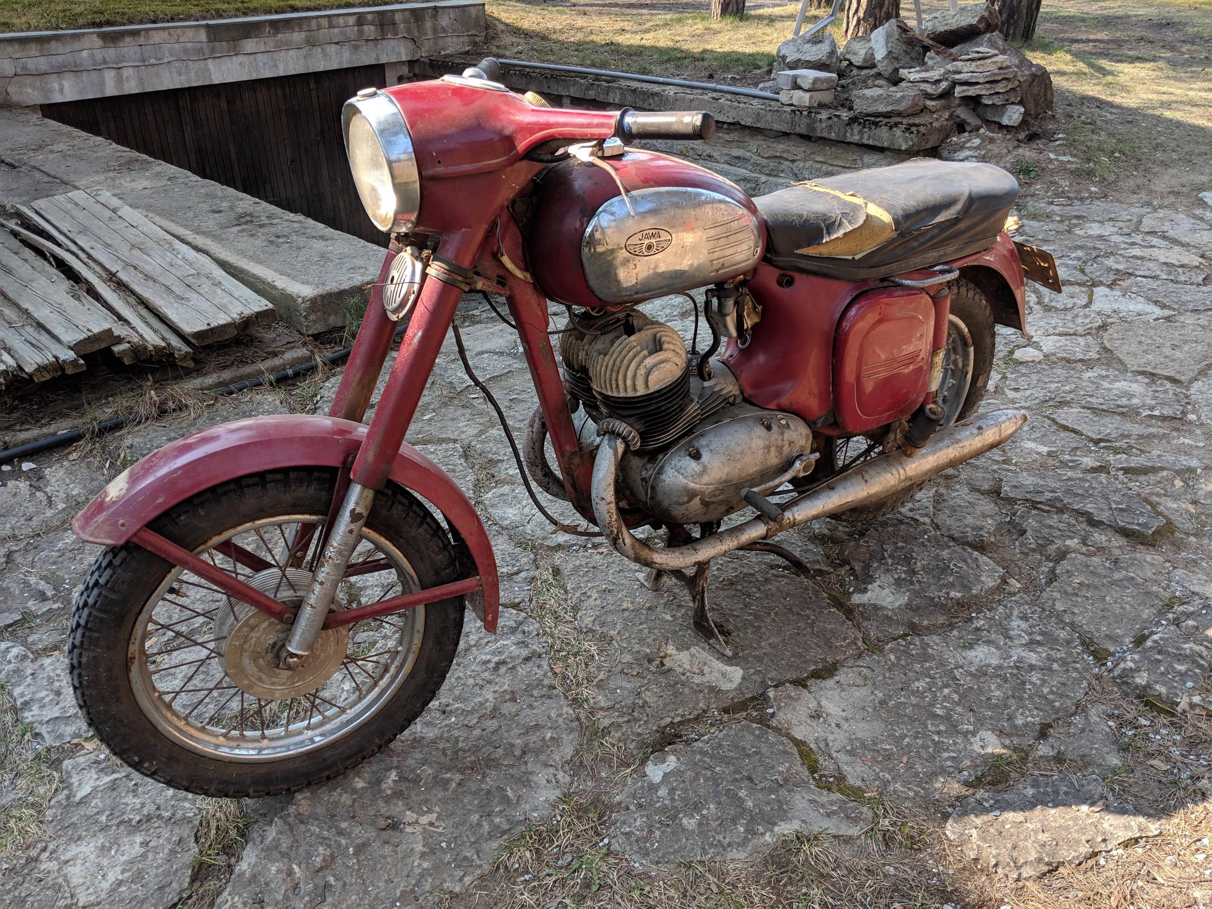

]Jawa hooaeg sai sellel kevadel alustatud päris varakult. Juba märtsi viimastel päevadel sai Jawa esimest korda hääled sisse. Enne tõsise hooaja algust vajab sättimist esilaterna kinnitus (kipub viimasel ajal lahti loksume) ning leegitorude õlitihe kinnitus. Muu kõik tip top.
Eks kehtib ütlus, et sinna kus juba on, tuleb veel juurde. Ja see siin ei ole muidugi erand. Sai üsna "kogemata" osta.ee-st Jawa 354 ostetud. Birka, raam ja mootori nr klapivad ja mootor läks teisest paugust tööle. Sellega enamvähem need "head" selle ratta puhul lõpevad. Kõik trossid olid kinni roostetanud, sama lugu piduri ektsentrikutega. Tagumise rummu sees oli kokkuhoidu harrastatud ja kahe piduri katte asemel vaid üks paigaldatud. Kõige rõvedam viga on küljest murdunud vasaku jala raud. Seda peab hakkama mingit moodi keevitama.
https://i.imgur.com/vA5eQJMjpg
https://i.imgur.com/9nimK6C.jpg
https://i.imgur.com/28Xo6iS.jpg
Seniks aga sai tehtud diisliga mootori pesu, mille peale hakkas ka sidur lahutama. Sai tehtud üks testsõit, mis lõppes paraku tõdemusega, et aku ei lae. Häda on ka käiguhoovastikuga - süsteem ei taha pärast käigu sisse lükkamist hooba enam 0 asendisse tagasi panna. Kui ise ei lükka siis sidur ei vabane.
Vända järgi tunnetades kompressioon enam kõige tihkem pole. Samas ikkagi läheb käima nagu nalja. Õli tuli rattast välja max 20ml :D
Valesid juppe on seal üks jagu. Juhtmestik ära ratsitud ja puudu olev võti asendatud käivituslülitiga. Plekid ratsitud, vale paak, esimene porikas jne. Õnneks Tagadi laadalt sain korralikult plekid (mida olin otsinud eelmise Jawa tarvis 3 aastat tulutult ning pidin ise lõpuks keevitama katkiseid.
https://i.imgur.com/bWDlCEL.jpg
Hetkel plaan on asi sõidukorda seada ning siis arvele võtta. Õnneks mul varuosi üksjagu olemas, mida saan kasutada. Seni vahetusse läinud üks tagaamort, ketiratas, kett, tagumised klotsid, kõik trossid. Ülekäimist vajab veel elekter, tagatuli ning jalaraud vaja külge keevitada.

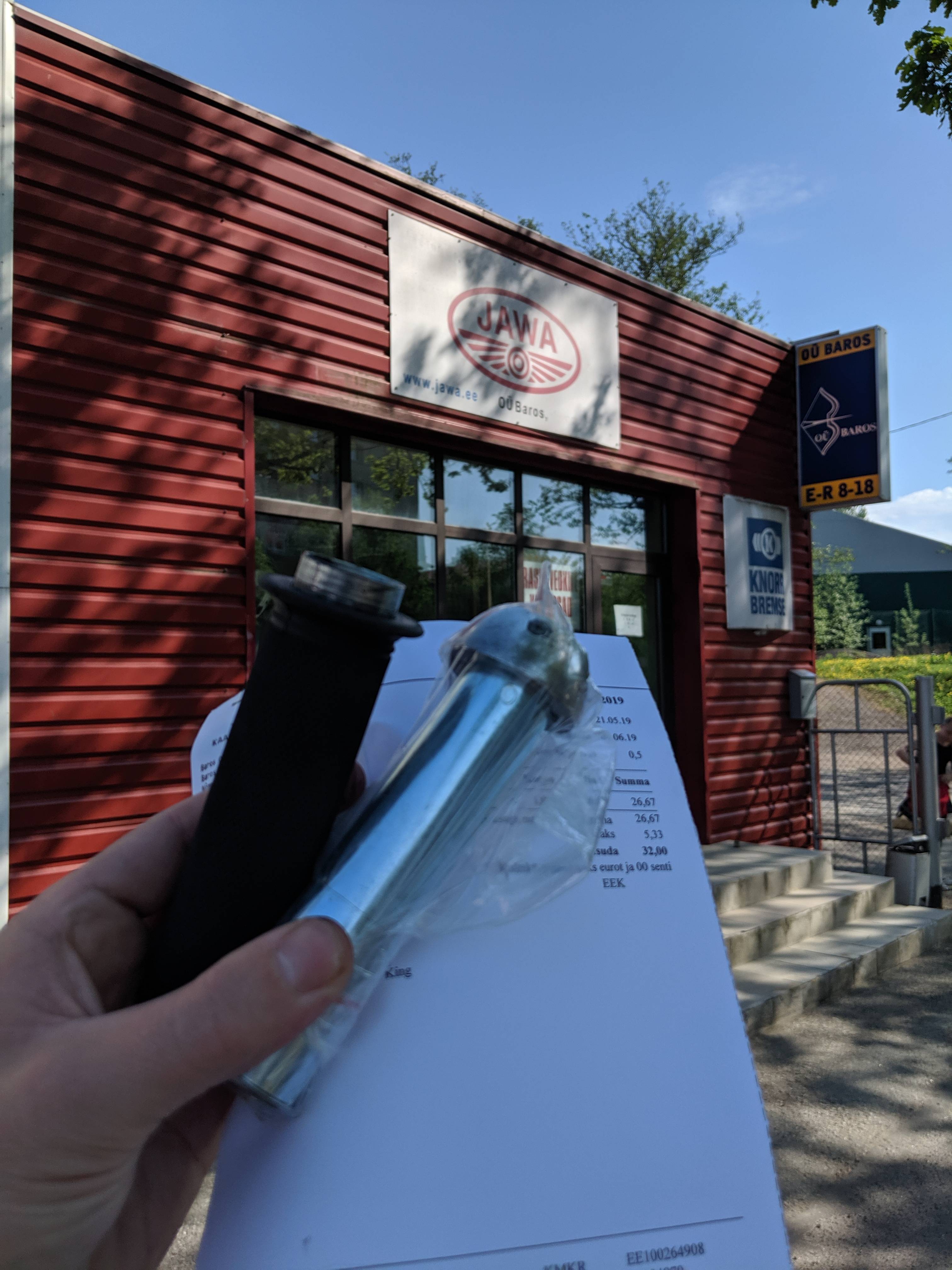

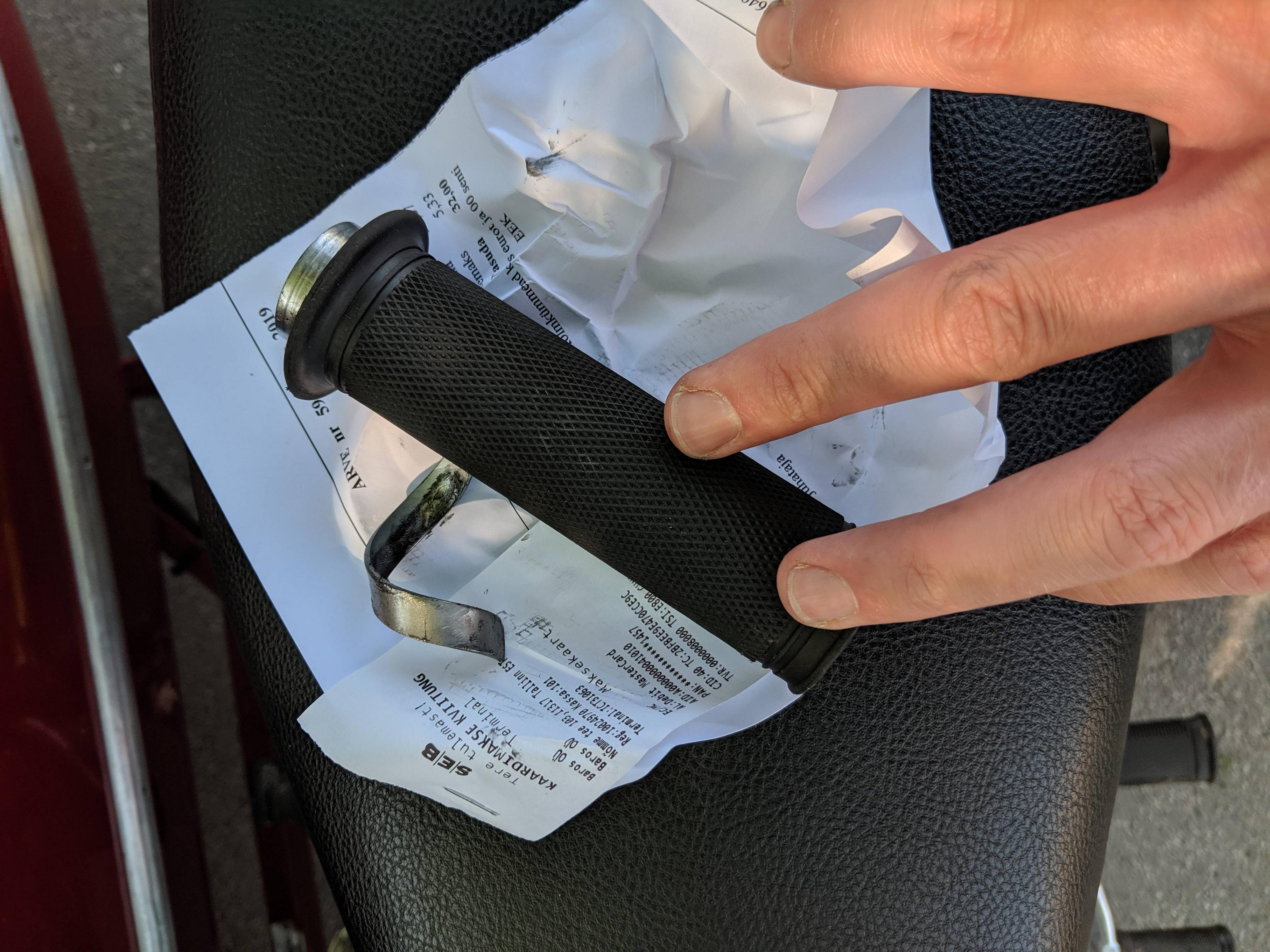

Eile tuli tööpäeva lõpus Nõmme tee ja Linnu tee ristis üks äkkremont ette võtta. Jawa suri foori taga gaasi andes välja. Käima lüües käis sekundi ja siis jälle kõik. Lükkasin siis tsikli kõnniteele ning hakkasin asja uurima. Selgus, et rutska sees olev spiraal punktkeevitustest lahti tulnud. Mille tulemusel rutska ja karburaatori siiber polnud enam sisulises ühenduses.
Õnneks oli Jawa esindus 500m kaugusel, kust sai uus rutska ostetud. Lõpp hea kõik hea ning sõit võis jätkuda. Kodus lasin natuke määret ka vahele. Õhtul oli vaja ju veel vanatehnika lustisõidust osa võtta. :D
