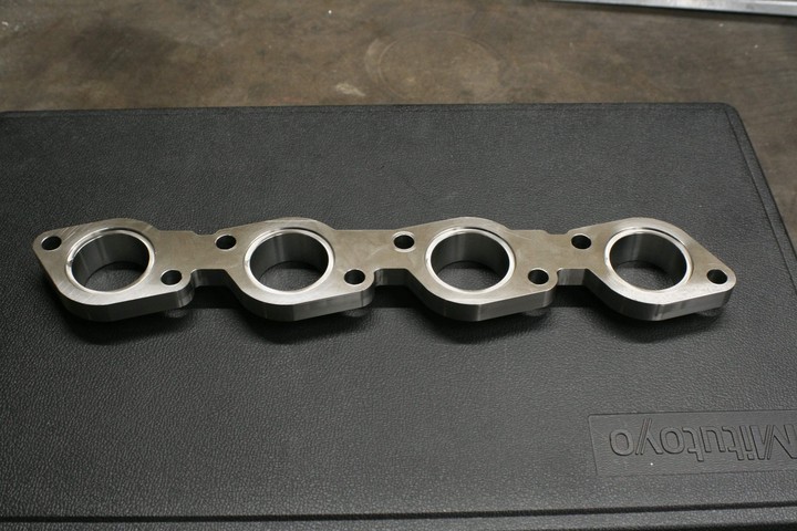

Hei Faceoff. Kui asjad oleks nii kulgenud, nagu sa arvad omas postituses, siis oleks ma ikka väga rõõmus :mrgreen: Aga tegelt jah asjad nii ladusalt pole läinud. Hetkel siin paar päeva tagasi sai kollektori flantsi joonis valmis, ning too toimetatud Skarcon machiningusse, kes siis cnc-s flantsi valmis peaks tegema. Siis saab alles hakata kollet meisterdama ning peale toda sumpamajandus ja kõik muu. Plaan oli jah saada need asjad valmis max augustikuu keskpaigaks, aga nagu teada on tegijatel meestel alati palju tööd ning ajakava venib. Pole hullu- keegi ära ei sure. Teiseks sain ma alles täna valmis ka uued tikkpoldid, eile õhtul sai alustatud kuid siis oli keermestaja üldse teises töökojas ning asi jäi jälle pooleli. Materjaliks valisin 34CrNiMo-QT30. Tellitud sai ca 15m seda nii et jagub ka teistele teha 8) Sai lõigatud pikkusesse 200mm 10tk, siis treipinki ning seal keermestatud. Alla tuli kawa original keere 1.5 ning ülesse hayabusa arp mutrile mõeldid peenkeere 1.25. Siiamaani ei saa aru, miks kohe algul seda teed ei läinud vaid pidi ostma 200e maksvad "tjuuning" poldid ning puurima keermestama plokki. Eks inimene õpib terve elu :wack: Nüüd siis hakkan seda varuplokki lahti kakkuma, et jupid jälle ultraheli pesusse viia ning, et oleks valmis kui saab hakata swappi tegema.

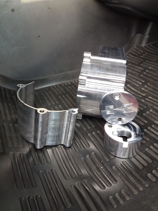

Veel tegi Skarcon Machining ka "crashpadid" valmis, mis ilmselt anodeerin mustaks, töö ja hind väga hea neil. :bsmile: Veel, teevad nad mulle uue offset tugilaager plaadi, koos ketikaitsega ühes tükis.

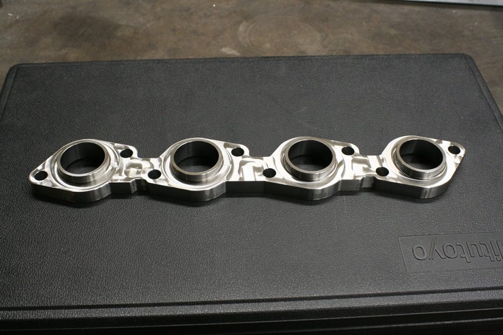

Väljalaske flants Skarcon Machiningu poolt valmis. Kuradima ilus sai :bsmile: Saab hakata kollektorit meisterdama.
Deiv
Postitusi: 367
Liitunud: 15 Mai 2006, 22:12
Tsikkel: HayabusaTurbo 350 HP/300 TQ
Lugemata postitus Postitas Deiv »
Kene tummine tükk !!!

Hellou, veits aega jälle kulund ning mõned asjad edasi liikund. Eile sain kätte Skarcon Machiningu poolt tehtud tugilaager-plaadi süsteemi koos ketikaitsme ning uue kiirusanduri pesaga. Töö superluks, viskan need anodeerimisse koos crashpadidega. Lähevad mustaks ning ei tohiks siis niiväga silma paista koheselt rattaküljes. Sai veel üks pisike töö antud neile, vast saavad paari nädala sees valmis. Niipalju kui olen uurimustööd teinud, peaks asi olema suht uus custom tsiklite maailmas 8) Ka cnc-s tehtud väljalaskekollektori flants pidavat olema esimene eestis. Üks pilt ka tugiplaadi jubinatest.

Kerged edusammud. Sumpa ning kollektor valmis. Väljalaskega olen super rahul, välimus sai nii nagu algselt vaimusilmas mõeldud. Kollektor samuti väga pro, 321 rst siis materjaliks kollel, vãljalaskel titaan. Rõhutoru kuju tekitab nyyd palju peavalu, too sai küll kinni punktitud kuid polnud välimuse poolest üldse see mis peaks seega tuleb otsast peale alustada. Kuna turbo sai täiesti keskele paigutatud, et anda rattale parim tasakaal siis sellevõrra jälle raskem muid asju teha. Eelmise setupiga oli lihtne, turbo oli ûhel pool ääres, ning rôhutoru jooksis kenasti mootori kõrvalt. Eks näis mis sellega saab. Paar pilti ka:

Idee oleks teostatav ilmselt küll, kuid siis oleks maru pisikesi käsi vaja :mrgreen: Christian pigem võiks üleüldse tsiklimaailmale pinda käia, et tootjad hakkaks nukkvõlli vabasid mootoreid ka ratastele valmistama. Aga, eile sain anodeerimisest kätte mõned jubinad:
Postitusi: 1825
Tänanud: 221 korda
RasmusL kirjutas:
