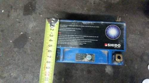

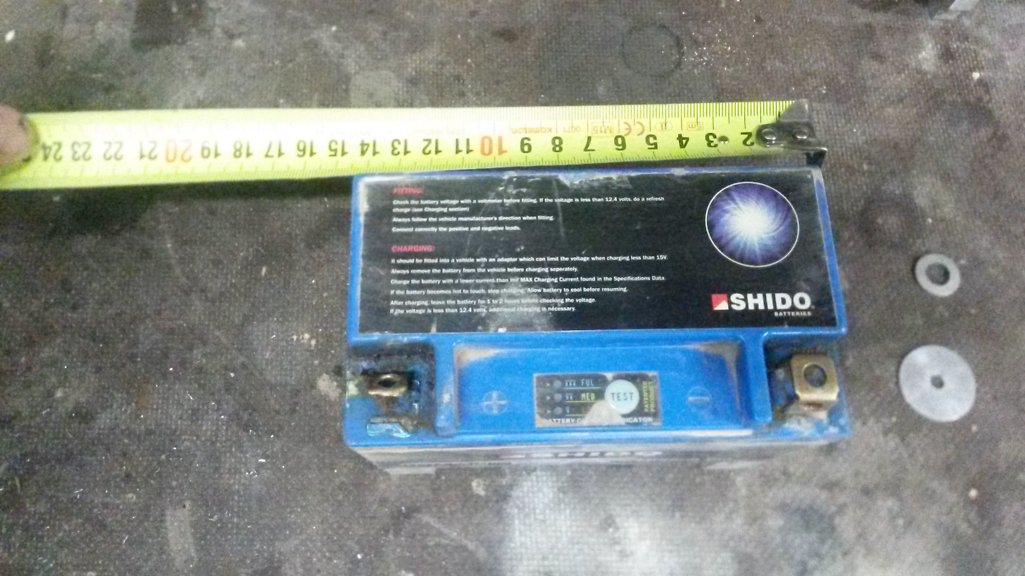

Mul tsiklil praegu selline peal (oli juba kui ratta tõin):
Viimased 2 hooaega on mõned korrad teinud suht hädist häält, kuigi teele ei ole jäänud ja käima on alati läinud. Va peale pikemat seismist. Siis vajub küll tühjaks, eriti sügisel jahedas. Olen värskelt paigaldatud voltmeetrit vaadanud, praegu soojas garaazis seisab 13V sees ca nädal, siis hakkab vaikselt langema. Muid riistu mul mõõtmiseks ei ole. Kas selle aku puhul on sarnane käitumine normaalne või on ta juba oma paremad päevad ära elanud? Kui eelneva jutu pealt saab üldse selliseid järeldusi teha...
Igatahes, tahaks aku ära vahetada. Kui nüüd Li-aku peale mõelda, siis mis on tema eelised veel peale kerge kaalu? Kas ta kestab kauem, kas laadimisvool on tugevam, kas jaksab kauem käiata (pole õnneks vaja olnud), kas laadimine on kiirem jne.
Ma tean et paljudele küsimustele vastavad numbrid. Aga kui üldiselt happeakut ja Li-akut võrrelda, mis kumma eelised on? Kaal on selge, mis veel?

Liitium akul on 3 krda väiksem sisetakistus, mistõttu mahtuvust akudel omavahel võrrelda ei tasu. Kuid mootori käivitamiseks on vajalik CCA, mis liitium akudel on just selle väiksema sisetakistuse tõttu kõrgem. Näiteks yuasa YTX14 on käivitusvooluga 200A http://patareid.ee/est/yuasa-ytx14-bs-1 ... aivitusaku, kuid see SHIDO on 240A. Shido akul peaks olema teoreetiliselt 3 korda rohkem käivitusi, kui tavalisel happeakul, kuid kõik on kinni kasutajas, masina tehnilises korrasolekus jne. Minul endal Yuasa aku peal juba 7 aasta ja ikka kõik korras.
Hea omadus on väike isetühjenemine. Ei pea muretsema, et aku talve jooksul tühjaks tiksub. Tavaliste akude surm ongi see, et neid ei laeta talve jooksul paar korda.
