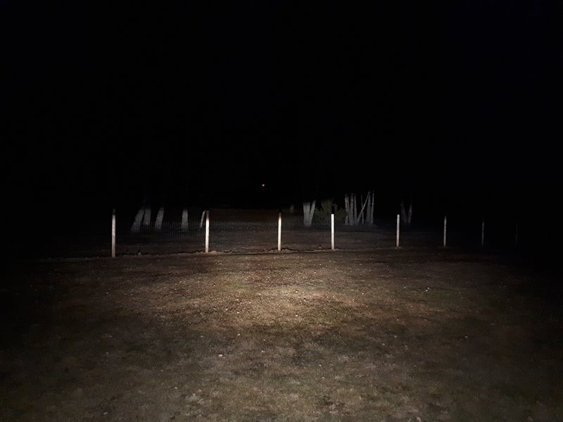

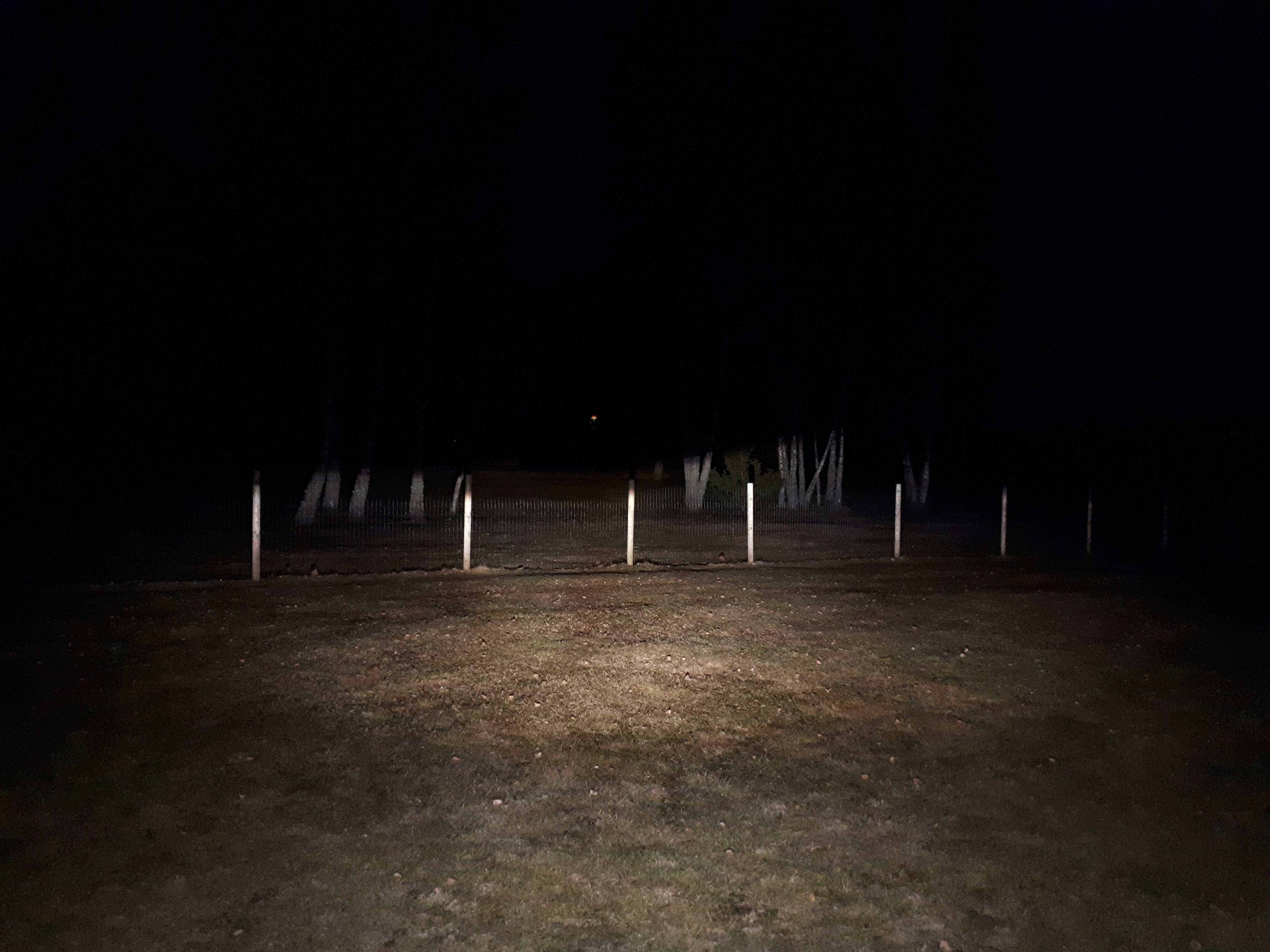

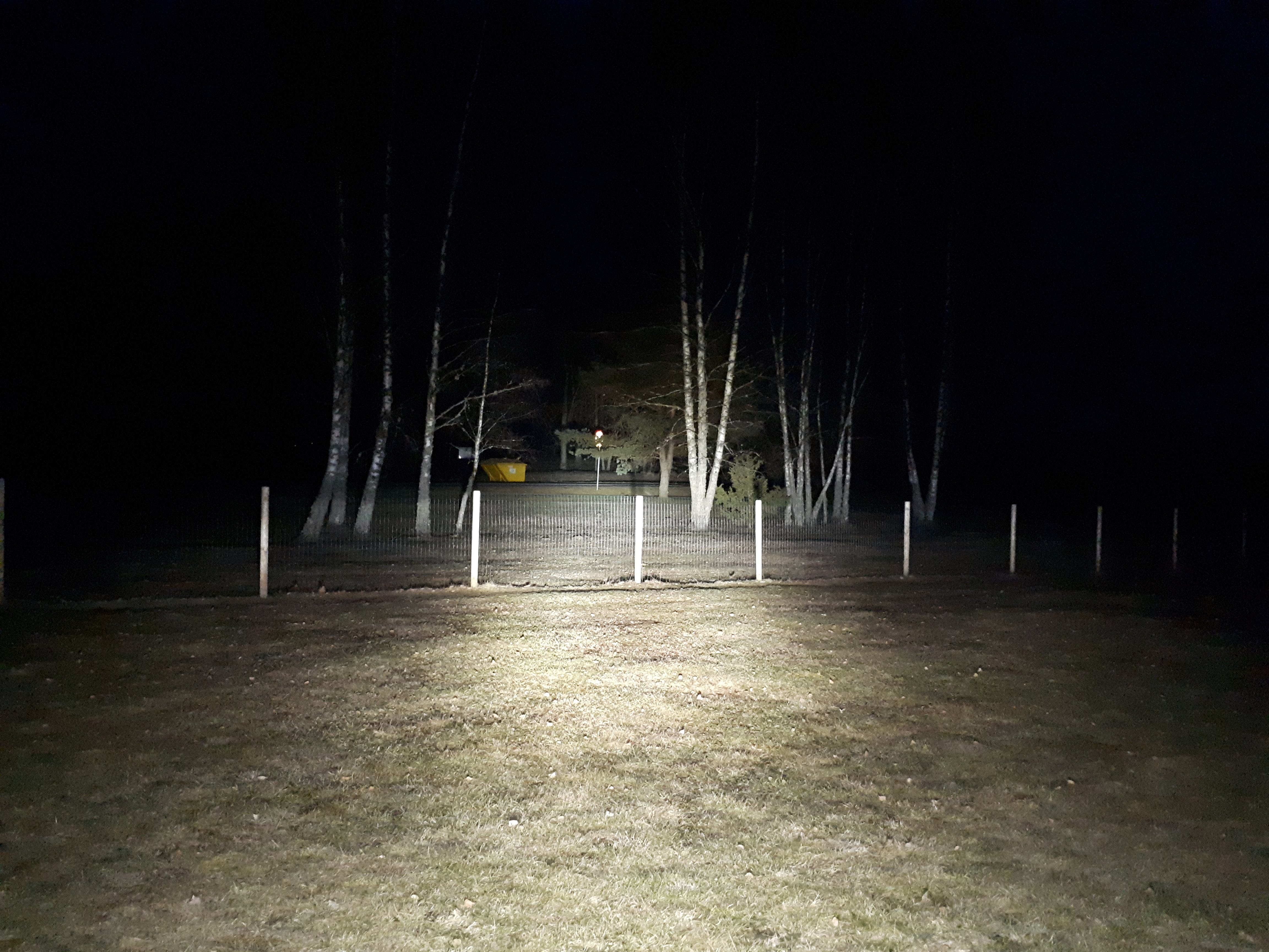

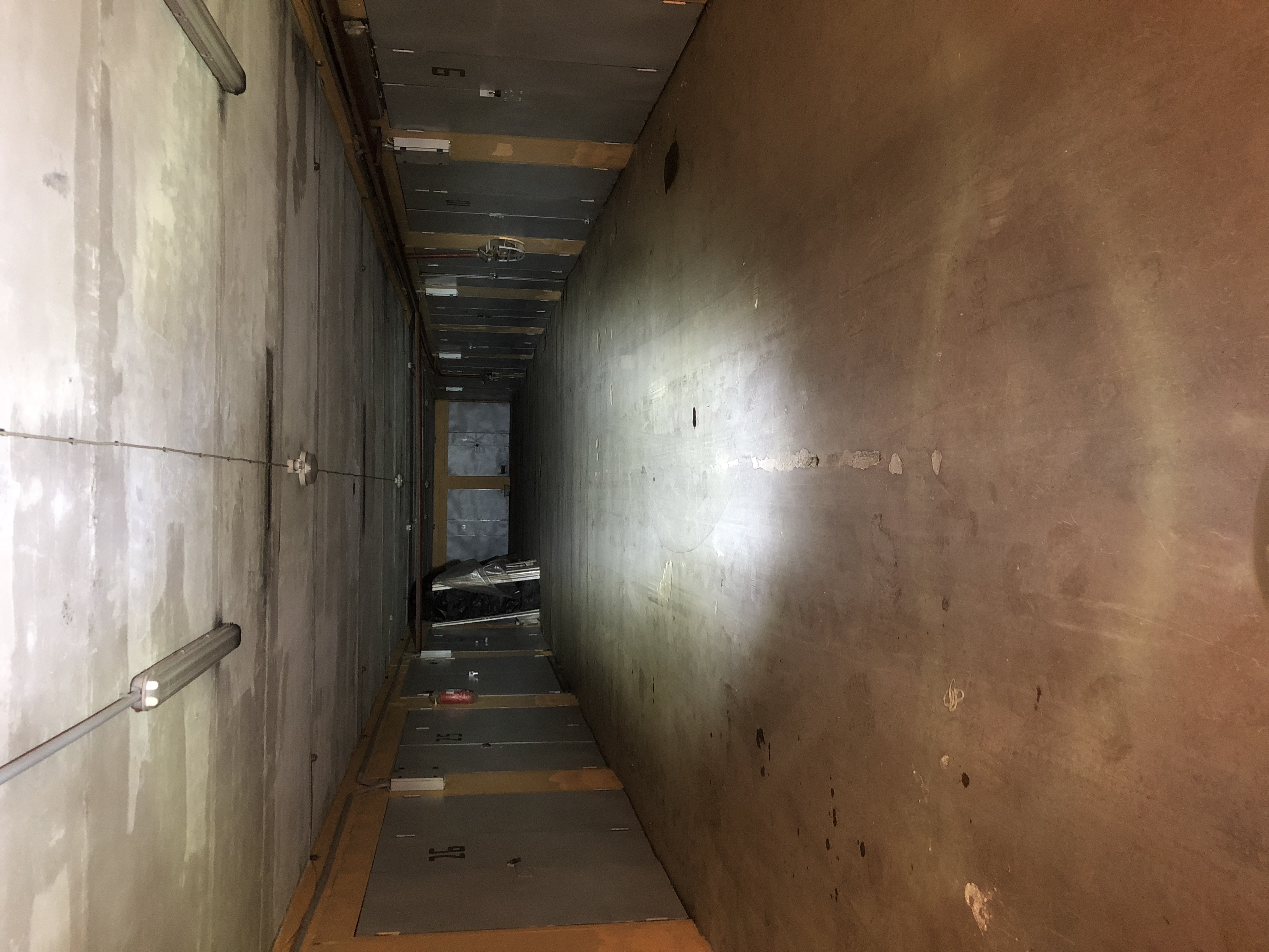

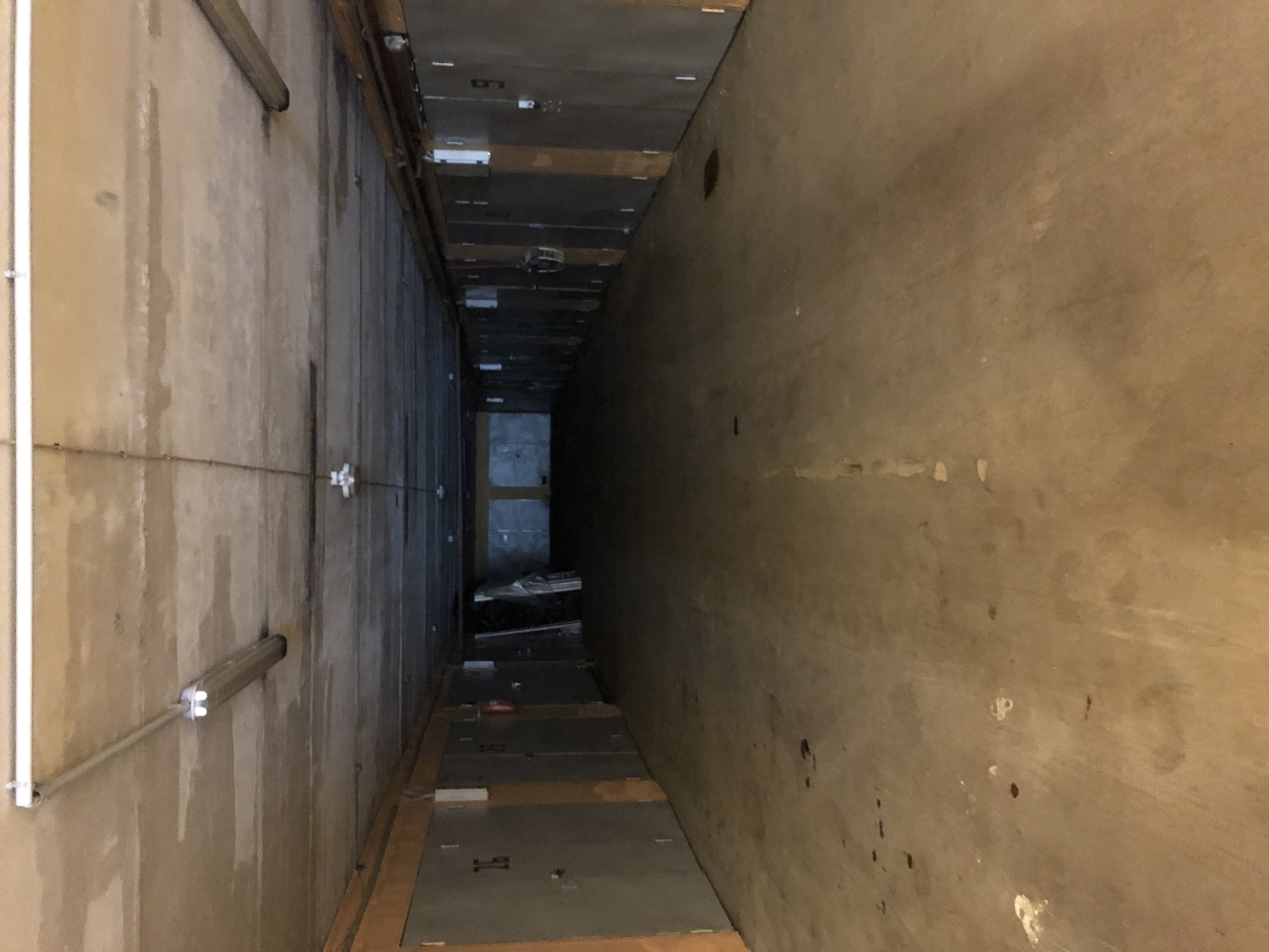

Minu ratta xenon asenduskitiga lähi ja kaugtuli,mis enne olid lähituli H1 luup ja kaugtuli H3 reflektor. Lisatuled on Hella xenon kaugtuled.
Joonis on igati korralik,nii lähi kui kaugtulel ja mingeid jooni ega ruute või heledamaid kohti ei ole.
Lähituli
Originaal kaugtuli koos lähitulega.
Siin siis kõik korraga ehk lähi,kaug ja lisakugtuled.
Lähitule joon garaažis

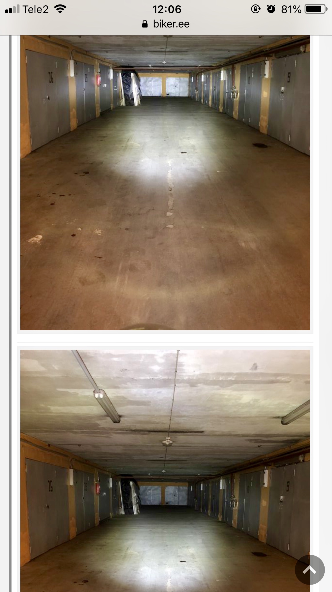

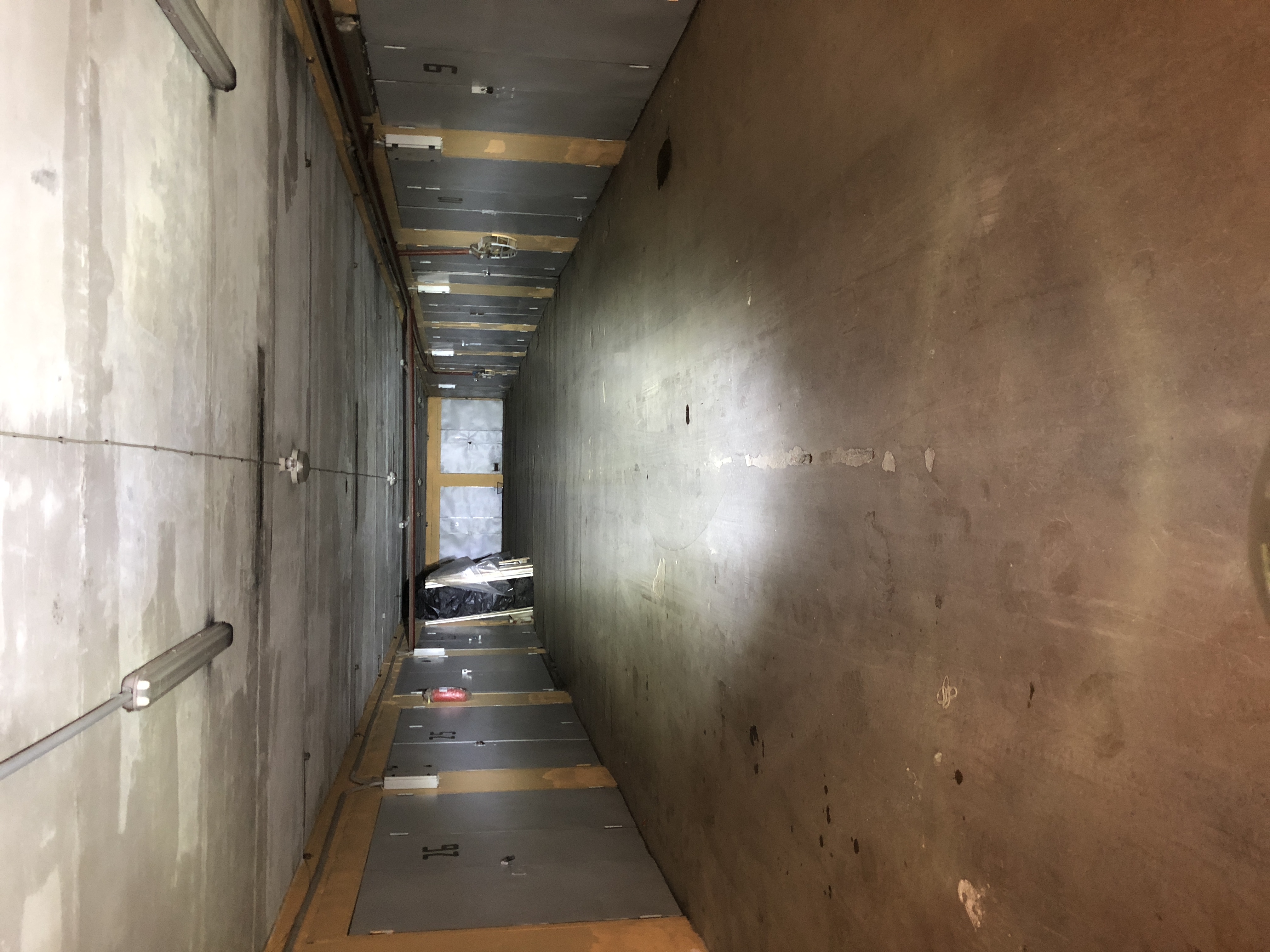

Soovitan pilte mingi töötlussoftiga pöörata. Erinevad vaaturid, milles ka pööramise funktsioon on, muudavad reaalselt vaid metadatat, mida brauser ei pruugi osata välja lugeda.
hollow
Postitusi: 403
Liitunud: 07 Apr 2009, 23:49
Tsikkel: Aprilia Tuono RSV
Re: Veel rohkem valgust ehk sedakorda LED-idest (H4,H7,H3)
Lugemata postitus Postitas hollow »
Ei tea, pildistasin telefoniga ja postitasin telefoniga. Mul on pildid õigetpidi.

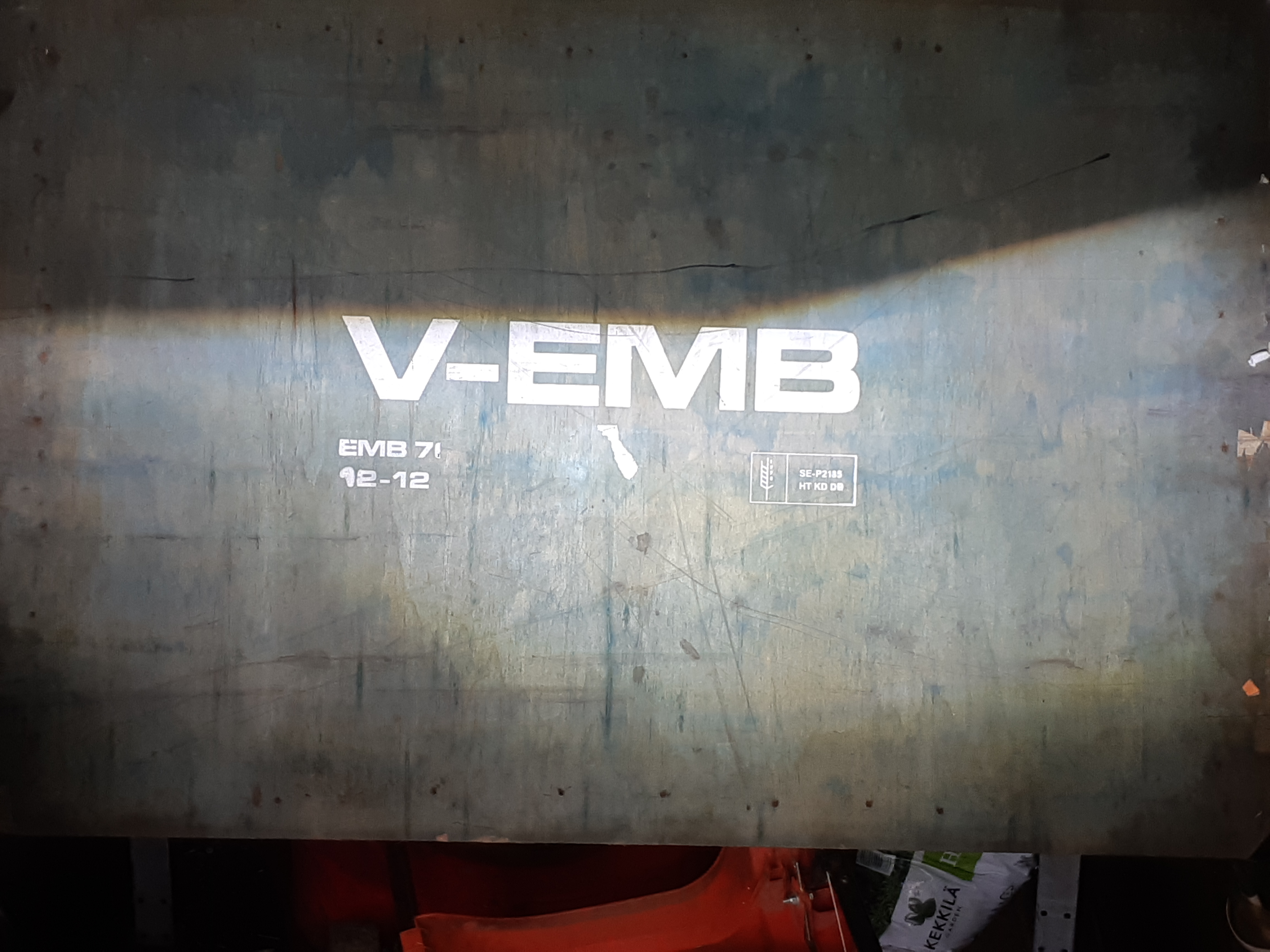

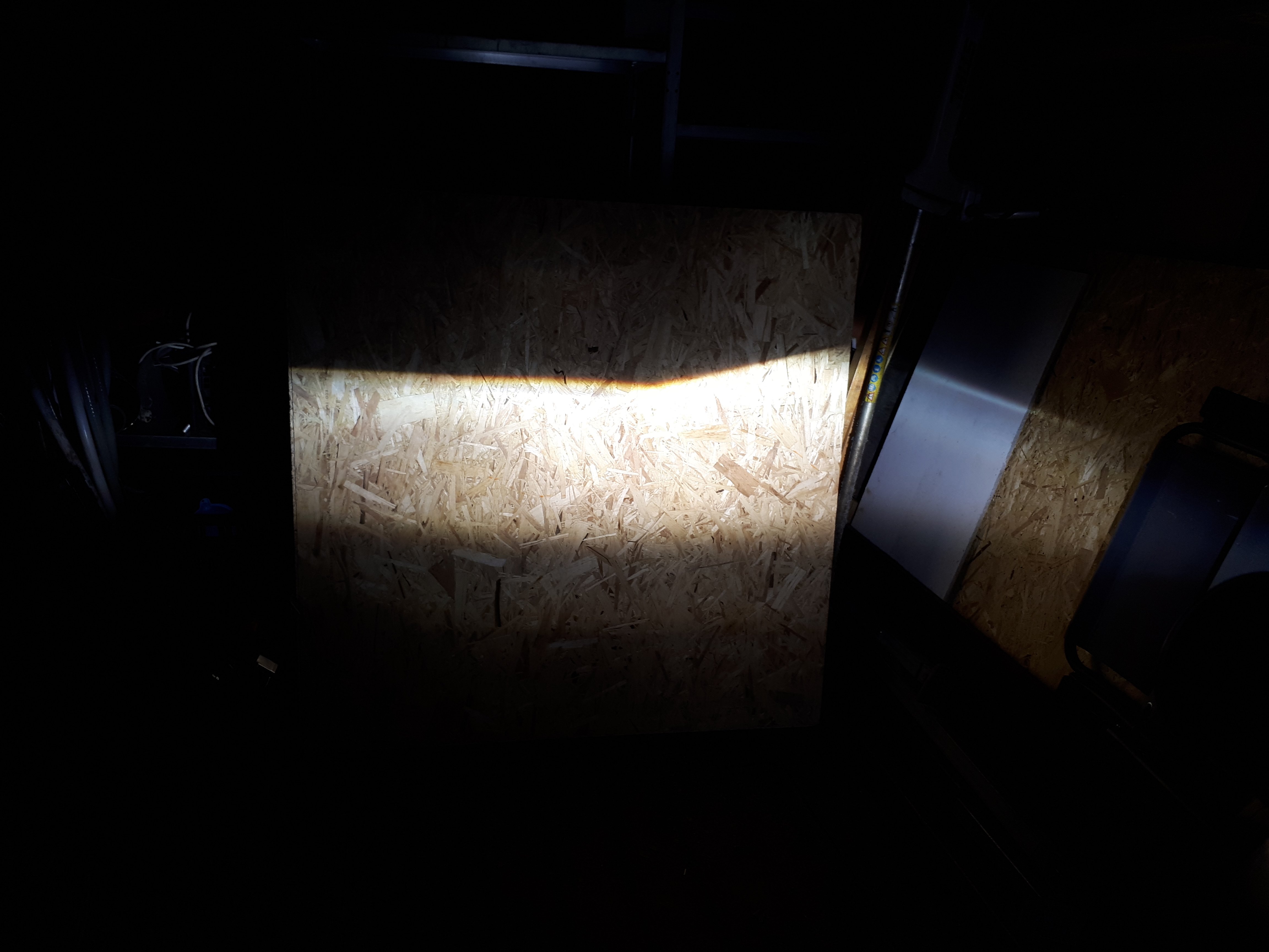

Tellisin alist LED lambid H1 ja täna panin külge. Põhjus see,et kui ma Xenoneid kasutades panen korraga kaugtulede peale ja ka lisatuled on sees,siis jääb käivitamise hetkel justkui voolu hetkeks väheks. Tsiklile on ilmselt 4x xenon, aku suuruse kohta, käivitamise hetkel natuke liig.Tõmbab voltmeeri järgi ka 12,5 peale. Mõtlesin,et vahetan OEM tules olevad xenonid LED vastu,sest täna on juba väga erinevaid korralikku valgust andvaid LED lampe saada. Lisatuled xenon on liiga head ja kallid,et neid vahetama hakata.
Panin enne vahetust garaazis ühe vineeri riiuli najale ja tõmbasin joone xenoni valguse järgi. LED näitas täpselt sama joone peale ja tundus,et ka valgust oli suht samapalju. Hetkel küll näitab joonest natuke allapoole,sest ninakinnitus oli veel kinni keeramata. Ootan kaugtule lambid ka ära,siis keeran kinni. Kuna hetkel kogu hoov jääs,siis ei hakanud ratast välja ajama. Tellisin kaugtulesse H3 ka ära,siis kui see käes,siis äkki saab juba ratta õue ka ajada ja mõne parema pildi lisada.
Ostsin selle komplekti,seda soovitati ühes teises foorumis.
https://www.aliexpress.com/item/CROSS-T ... 4c4dzVAxtN
Pilt joonest vineeril ka
