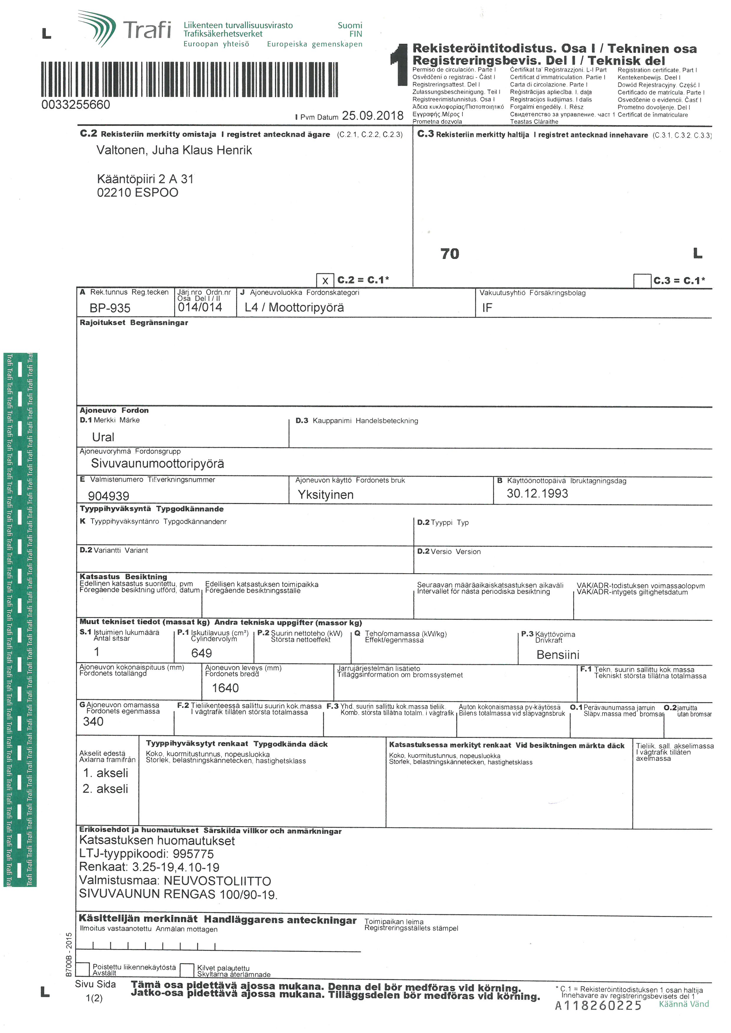

Ivoonu
Postitusi: 1498
Liitunud: 27 Sept 2007, 18:06
Re: Porilapakata Uralit arvele ei saa?
Ma ei tea kui uus või vana see paber on, küll aga panin tähele, et rehvid vastavad soome paberis kirjas olevale.
Postitusi: 1785
Kahjuks sul ei vea, tegu on vana passiga, uus peaks olema sarnane meie rohelisele paberile. Kui soome satud ja muidu lahendatud ei saa, võid paluda soome ARK'il uue EU nõuetele vastava passi väljastada, aga ma ei tea mida see protsess endast kujutab. Äkki peab oma nimele võtma vms...

Õnneks ei olnud mittevastavuste nimekiri üle mõistuse - rehvid, helkurid, porilapakad ja tagaistujale kinnihoidmiskoht. Rehve kulub tulevikus nagunii, panen regamiseks õige mõõdu alla ja siis vahetan praegused tagasi (kui ära kuluvad, sõidan õigema mõõduga edasi), helkurid maksid ka 2 €/tk, panin ära, regamise ajaks saab ka pika sadula peale panna, sellel rihm olemas. Ainuke asi, mida ma teha ei taha, on porika sisse porilapatsite paigaldamiseks aukude puurimine.
Jaga seda kohalikku paberit ka palun.
Black
Postitusi: 1135
Liitunud: 06 Juun 2004, 18:15
Ülalpool olemas ju. Seal on mõõdud kirjas. Muus osas suht tühi, isegi võimsust pole.
