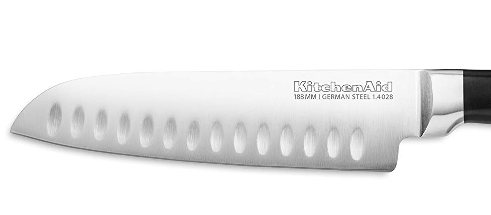

Mul tekkis lisaküsimus ühe Kitchenaid santoku noa kohta.
Praegu Rimi annab neid kleepsude eest odavalt ära.
Mis nurga alla neid teritama peaks? Kas ikka 20, nagu kõik Euroopa noad või pigem 15, nagu jaapani noad?

Re: Soovitage noateritajat.
See on küll sellise kvaliteediga nuga, et ma küll ei vaevaks ennast selle teritusnurgaga.
Kui MAC on kallis, siis Sanellit saab ikka normaalse raha eest.

Piipz kirjutas:
See on mõistlik teritada 20 või 25 kraadi all. 15 vaid väga õhukesed ja ainult fileerimiseks kasutatavad noad. 25 kraadi tavalise kööginoa jaoks täiesti universaalne ja püsib kauem terav ka kui 15 all teritatud.
Ma räägin. Tehke ühekordne investeering ja ostke Ken Onion Work Sharp tööriist ja teil elu lõpuni pole muud vaja. Ei eksi ka nurgaga ja noad saab teravaks väga kiirelt. Ka suht pekki keeratud terad saab tigedama lindiga joonde ajada.
See masin on lindiga je teritab noa tera "convex edge" stiilis, mis püsib kauem terav kui klassikaline "V edge".
Mul ka neid vanu erinevaid teritajaid hunnikus, millede raha eest oleks saanud juba korraliku masina...

seesama Kitchenaid nuga, mis täiesti uus on, on igatahes poest tulles teravam. kui see kitchenaid mõttetu on, siis fiskars on igatahes mõttetum. või siis mu teritamisoskused imevad sajaga, ei julge enne teist nuga proovida, kui kindel olen, et ise lihvida oskan :)
