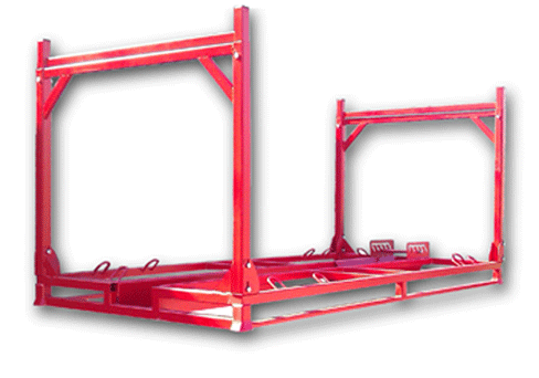

Raam näeb selline välja,nagu pildil. Ilmselt saad seda ise omal vajadusel tuunida ja rataste kinnitused saab laiuses regullitavad teha(esirattale on seda tegelikult ainult vaja).
Veokitesse mahtuv kaubapakendi standard mõõt on 2,6x2,4m. Need on siis mõõdud,mille saab peale võtta nii külmikfurgoon,kui tenthaagis. Kui kasutada mega treilerit või eurovasikat,siis saab kõrgus olla 2,9-3,3m aga pigem arvestaks 2,9-ga.
Ehk,kui tõstad kaks raami üksteise otsa,siis saab üks raam olla 1,3m kõrge. Rattal võetakse kõrgemad jupid küljest või siis kui ei saa tuleb ühe korrusega vedada. Tõenäoliselt on mõistlik raami laius teha 1,2 ,sest siis saad ka kaks raami panna pikuti üktseise kõrvale,et mahuks vajadusel pikem ratas sisse. Tõsta peaks raami saama nii kahvel tõstuki,kui rockla tüüpi asjaga,sest autos sees peaks ka seda saama liigutada. 1,2m laiuse alt ulatab rockla läbi.

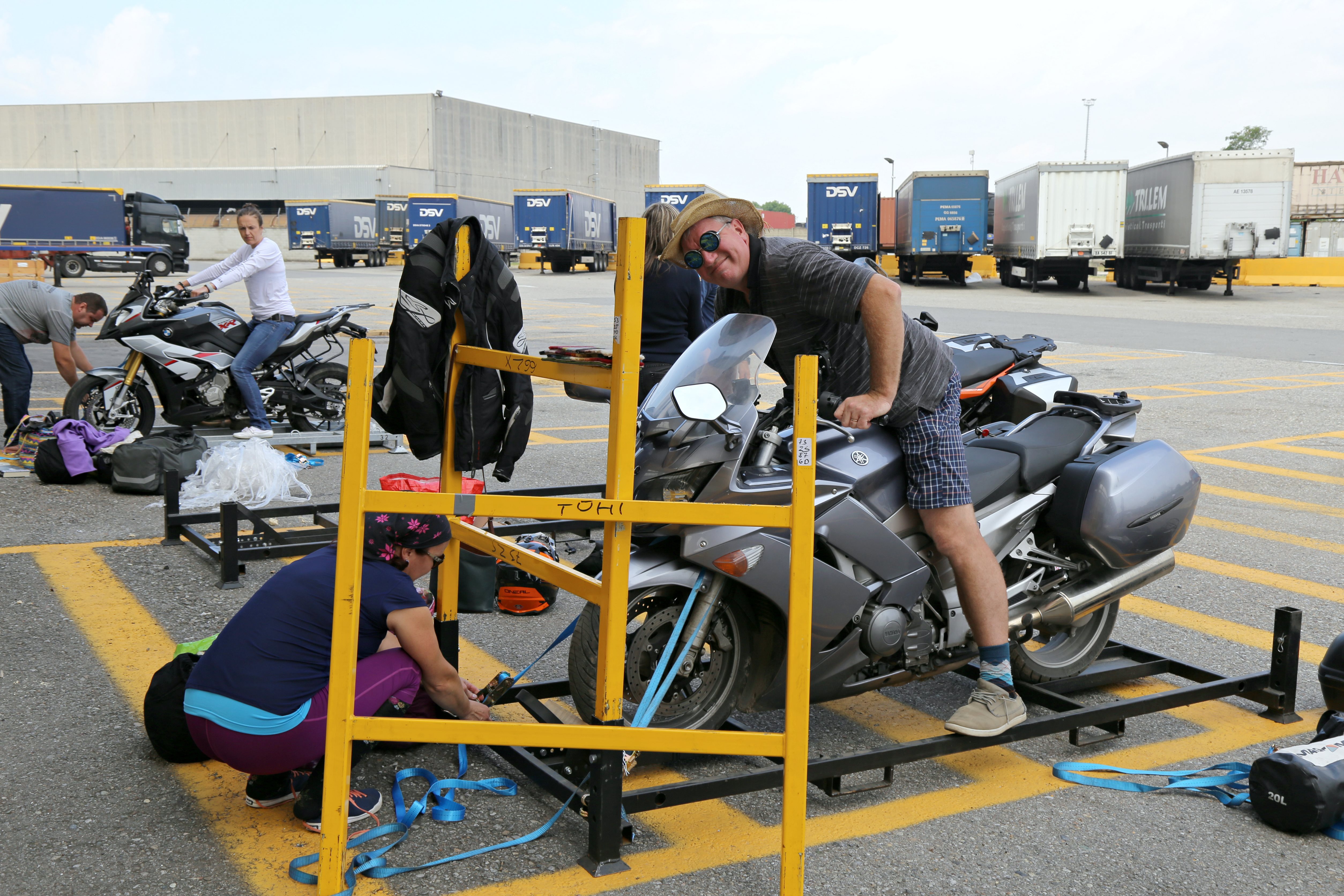

Väike leid netist ka. (https://goo.gl/Xycfmb)

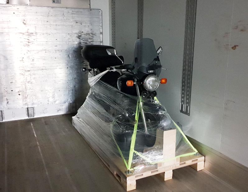

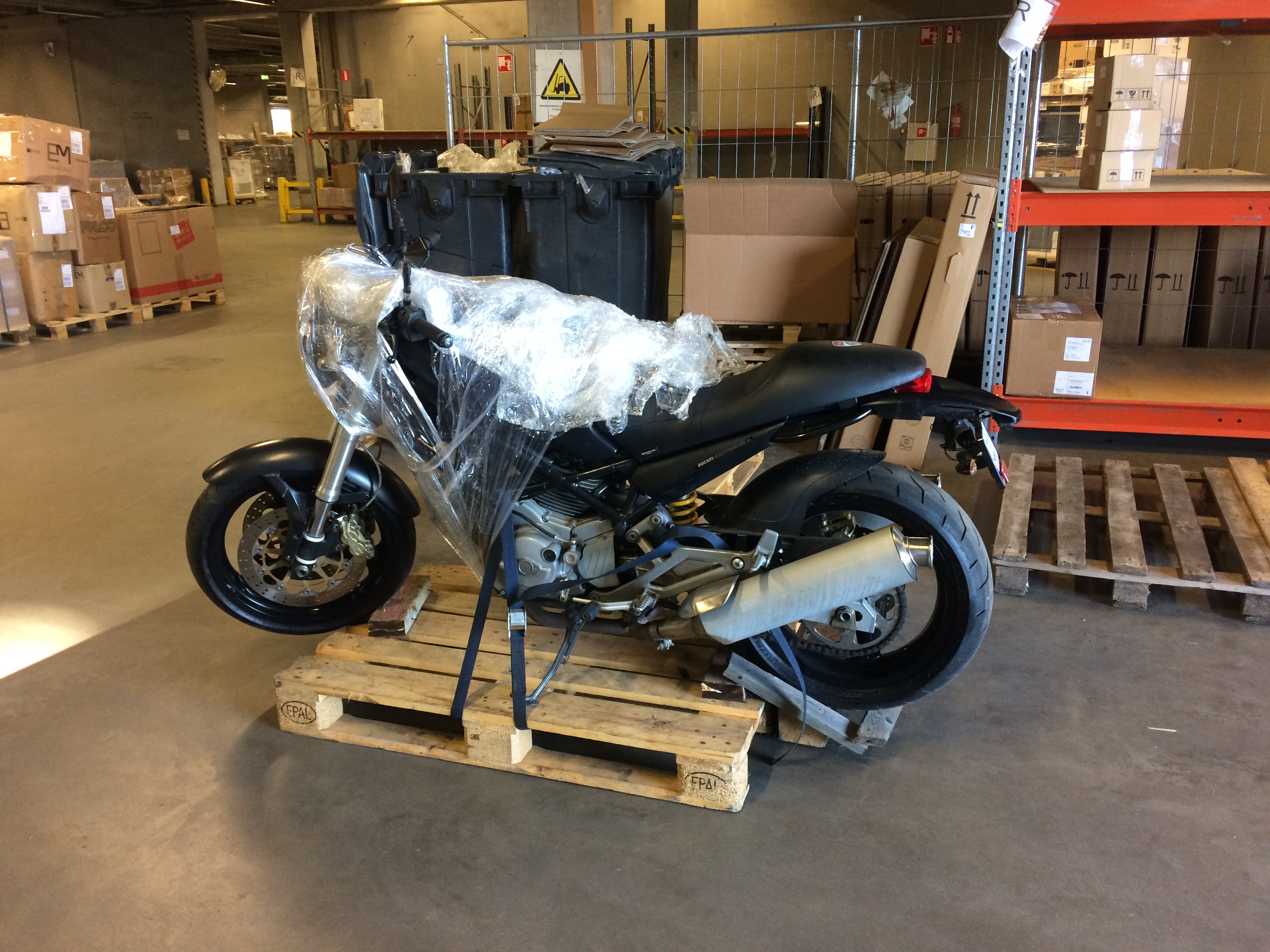

Meilt läks viimati ratas selliselt Prantsusmaale. Kulu üks eur alus ja kaks rihma

Meie laost käib ka aeg ajalt läbi soomlaste rattaid Hispaania -Soome või vastupidi. Chopperid püsivad EUR alusel lausa ise püsti,aga paar rihma on ikka ka pandud.Alusele ratta kõrvale mahub veel päris arvestatav kogus pagasit. Hispaaniast Soome minevatel on rattaga koos ikka üsna tihti mõned veini või õlle kastid,varustus ja veel üht teist :D
Bike või matka rattad vajavad jah mõnda lisaklotsi ja akutrelli nende kinnitamiseks.
