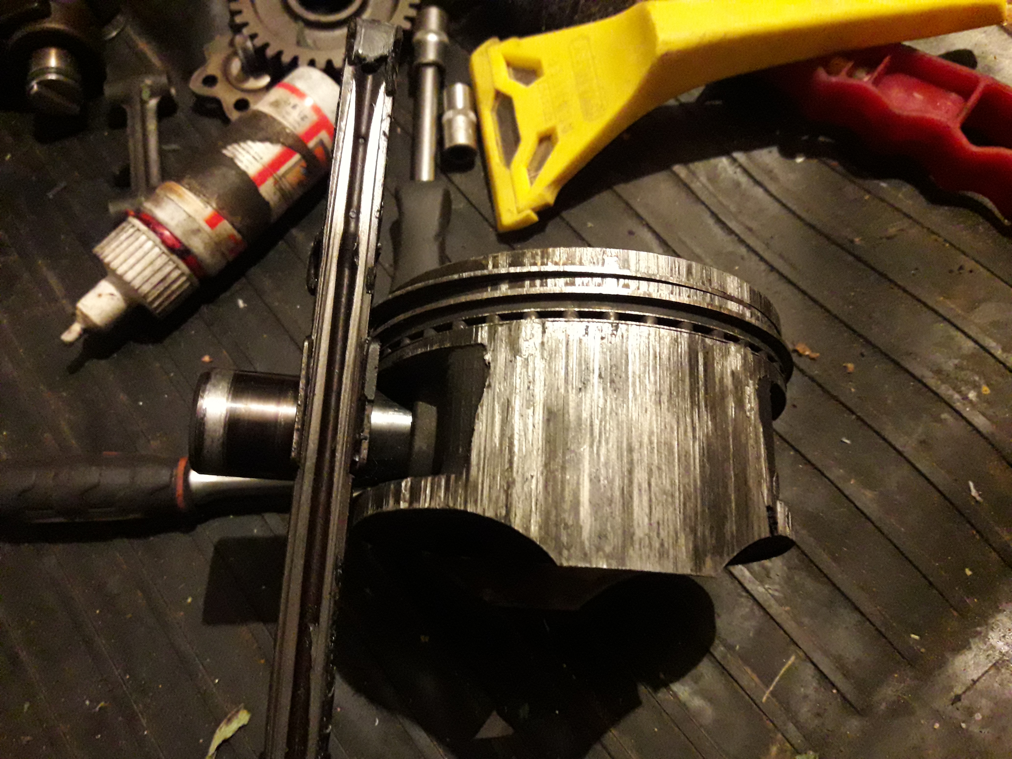

Kurja juured:
Keti tallal plastik irdunud, kolvil tükk väljas .
Plaan on panna +0,25 kolvikombo ja silinder üle puurida.

Kui kolbi vaadata, siis võib arvata, et silinder samasugune. St. et +0,25 jääb väheks. 0,25 tuleb loomuliku kulumisega aga seal on kurjamid sees käinud. Ja veel - kui su ridiküli eesmärk on võimalikult halb juhitavus, siis soovitaks esihark jäigaks teha ja mure murtud:))

Remontmõõt selgitatakse ikkagi mõõtmise, mitte arvamisega.
Edit: Mul oli seelik samamoodi ära pekstud ja mõraga ja läks I rem 100.25 streetmotost.
Päikest!
Õnneks on ka +0,50 olemas, aga tegelik vajadus selgub hiljem.

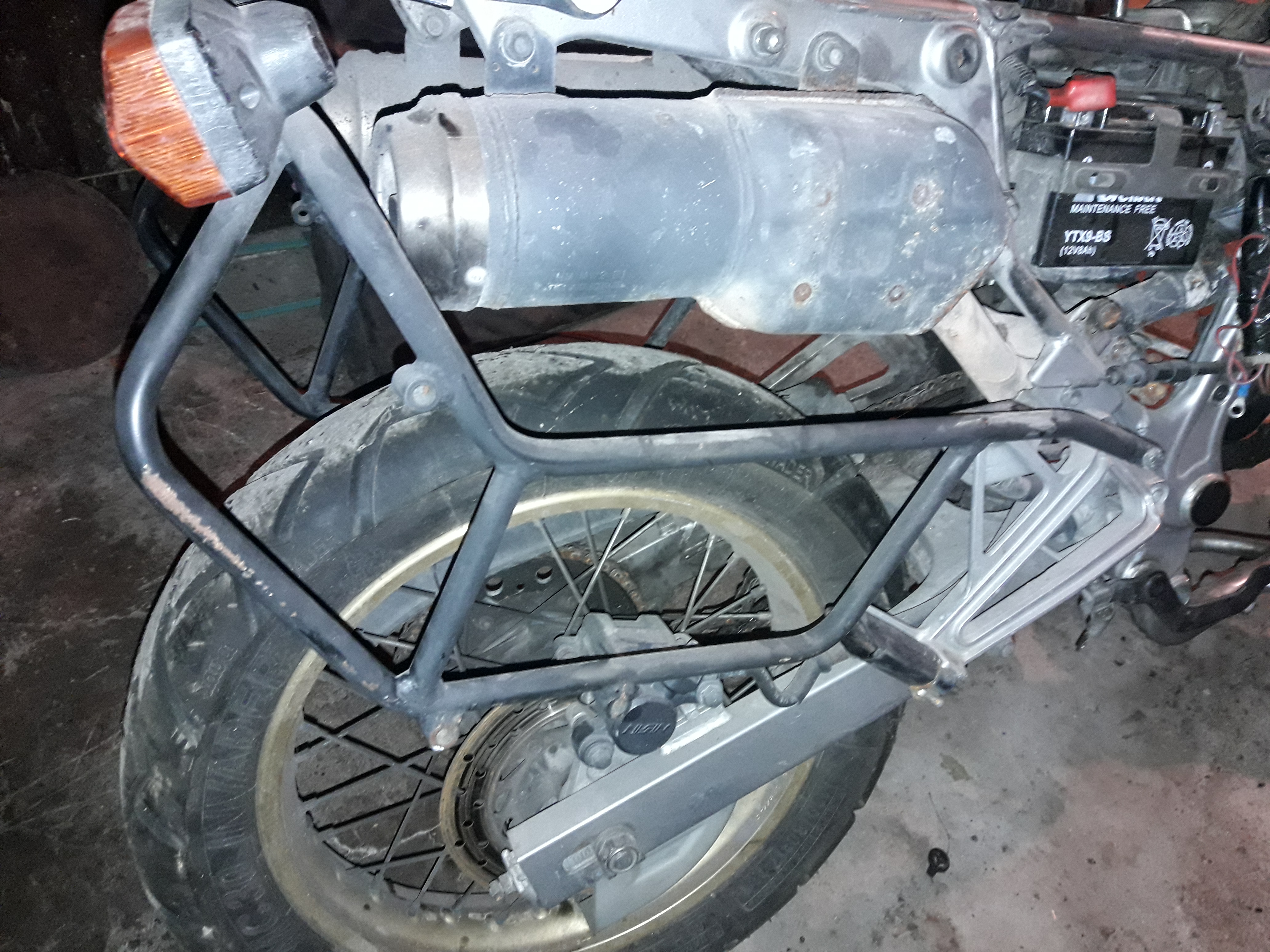

Täna käis ka kuller ja tõi vajalikud vidinad, alumine osa koos 8)
Kuna küljekaas on kickiga mudeli oma, sai augule pime ette. Kas kunagi ka jalalöögi kaima masina saab, who knows....
Natukene on veel jäänud:
Tööpäeva lõpetas keermeliimi otsasaamine.
Järgiseks ülemine osa.

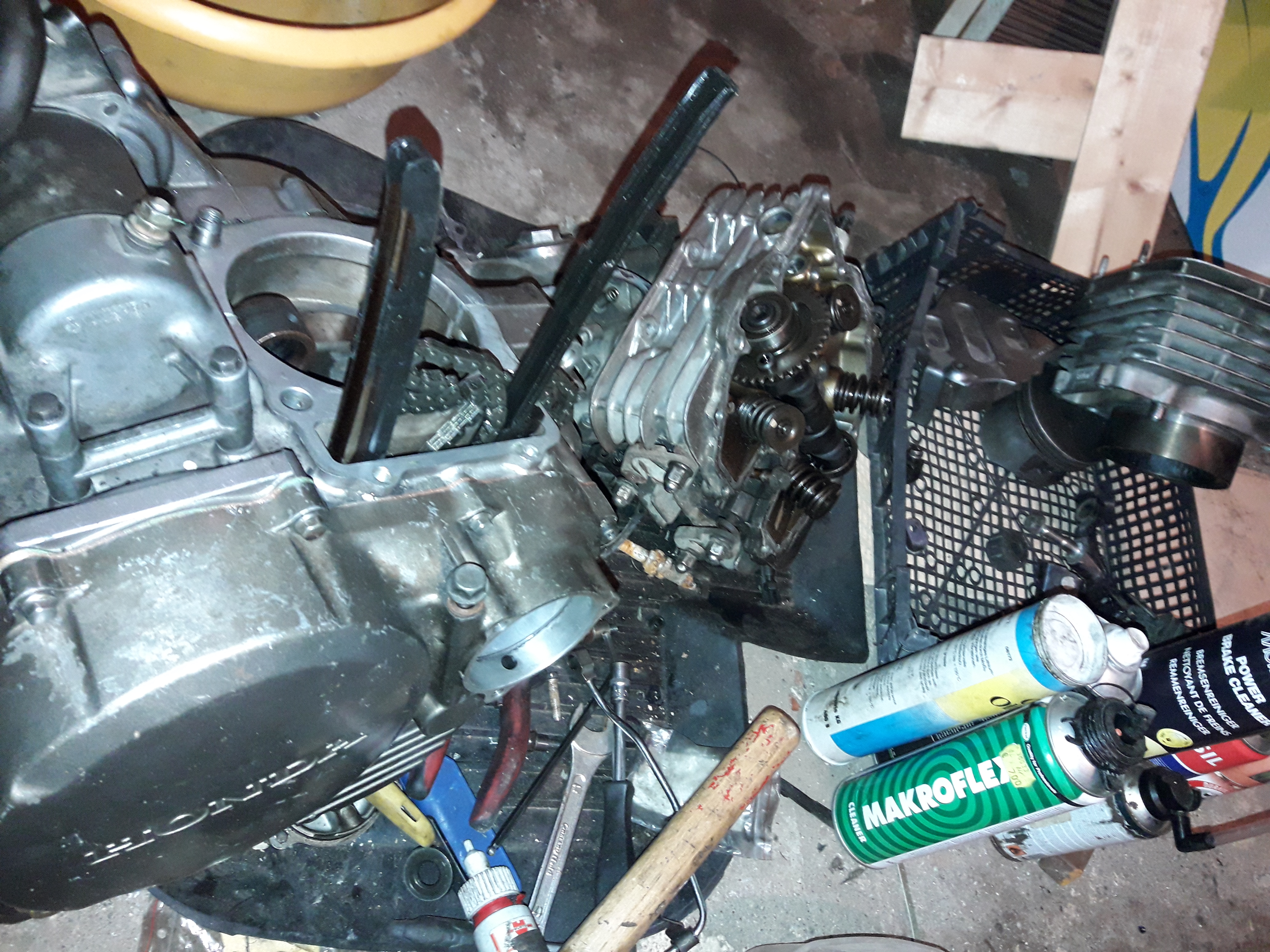

Nii, täna sai jälle garaages natukene domineeritud.
Silinder tuli puurimisest tagasi:
Kohe külge!
Eelnevalt sai katseliselt kindlaks tehtud, et klapid peavad, vajasid natukene puhastust ainult ja uusi klapisääre tihendeid.
Ja siis: thät moment vhenn samthing das PLÄNN ehk klapisääre poolkuu pani kuskile garaagesse ajama :evil:
Ei lootnudki teist leida ja hakkasin mõttes juba ostukuulutust,a'la "kas kellegil on üle" koostama...
Igaks juhuks tegelesin ka teiste klappidega, ähk läheb rohkem kui ühte poolkuud tarvis :roll:
Tõmbasin otsi kokku kui- OI SEDA RÕÕMU- puuduv poolkuu oli tööriistakapi ees :D
Selle peale tuli kohe suurest rõõmust õlled teha :bsmile:
Vahepeal tuli "porgandiga" (üllatus) isegi üks 6'ne pooleks polt silindripeast välja.
Järgmisena siis gaasijaotus paika ja mootor raami vahele.
