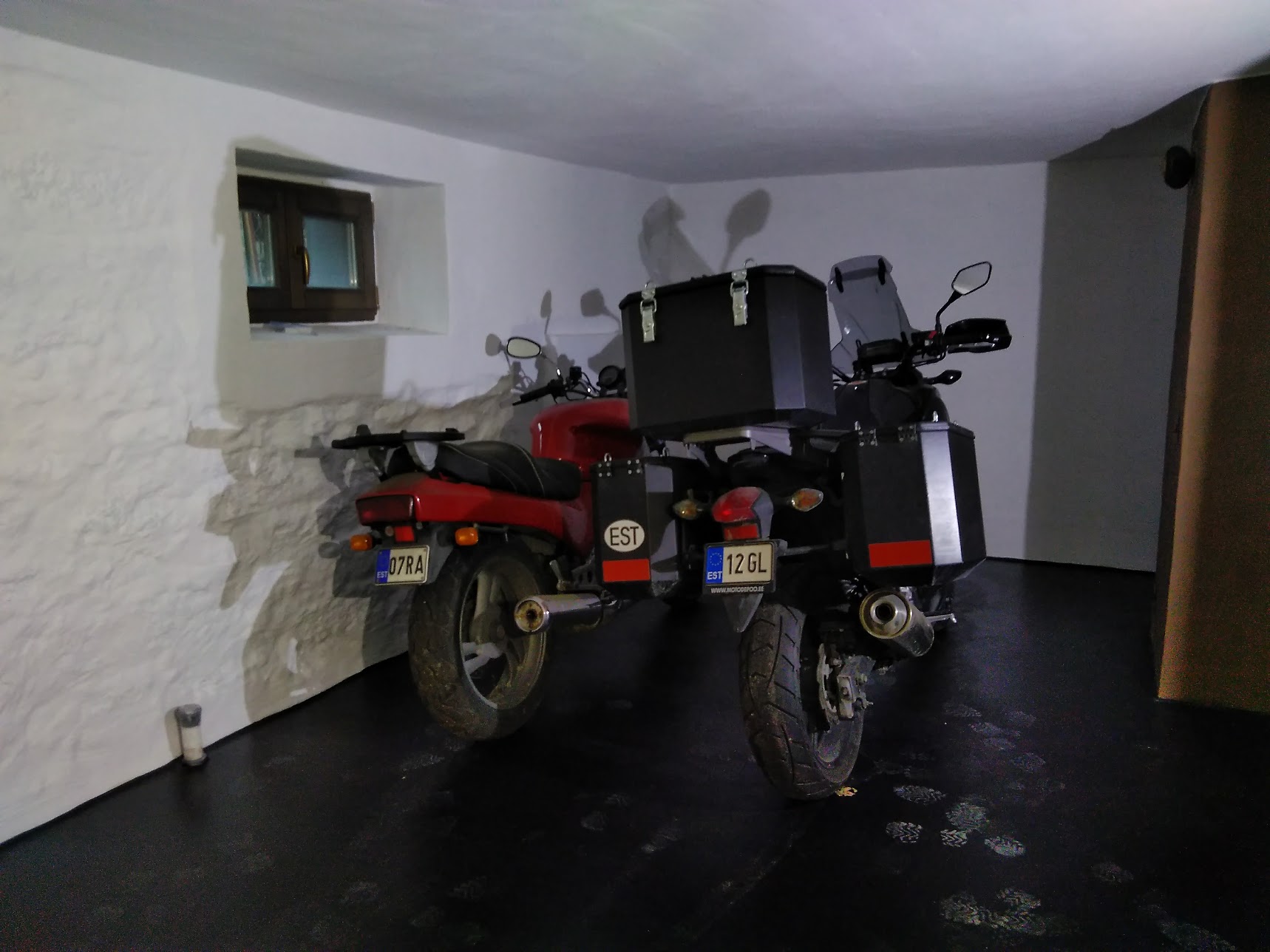

Mina tõmbasin paar aastat tagasi keldris oleva garaaži seinad üle lubikrohviga ja pealt lubivärviga. Olevat ainus, mis piisavalt niiskust läbi laseb.
Siiamaani on kõik igatahes OK. Kõrvalruumi ei viitsinud isegi krohvida ja pritsisin lihtsalt ming 5€-se suruõhupritsiga lubjasegu seintele (2 seina maakivi, 2 tellistest) ja jäi samuti täiesti korraliku kaubandusliku välimusega. Valmis värv (vaja ainult vett lisada) on kaubanduses täiesti saadaval https://www.tikkurila.ee/ehitus-_ja_rem ... 4638.shtml
Ühtegi fassaadivärvi või muud välitöödeks mõeldud värvi kasutada ei soovitaks. Kunagi mingi väikese pinna tegin keldris sellisega ja see kuivas umbes 3 kuud ja kogu selle aja haises päris korralikult.
