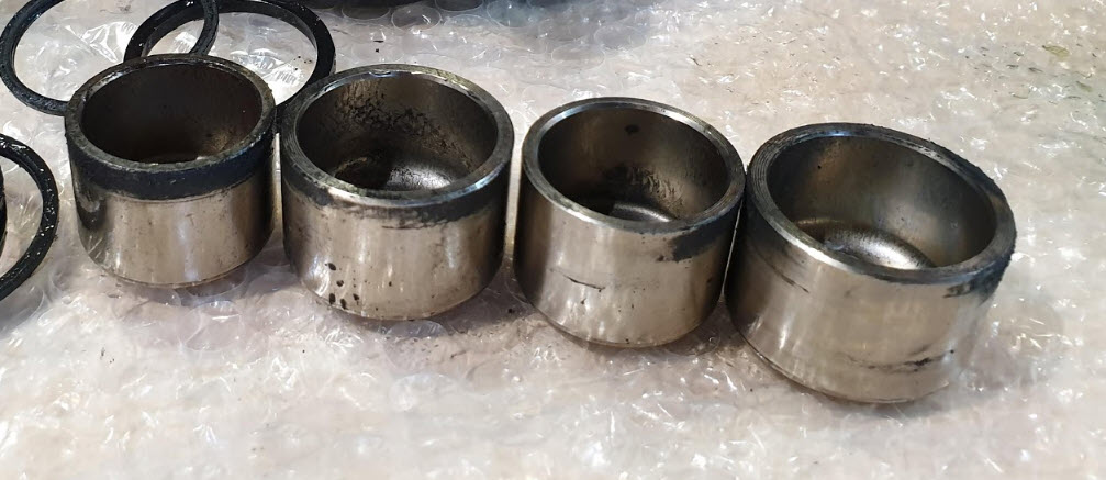

no tegelikult võiksid need kolvid käia käega...ehk siis vanad klotsid eemaldades pressid käega kolvid sisse. enne seda veel poleks ilmselt paha mõte pinnad kergelt ära puhastada sest seni "õues" ja muda käes sumistanud kolvi pind liigub nüüd sissepoole ja muutub tööpinnaks kummitihendi all. klotse paigaldades võiks kah ideaalis mingit pastat natuke kasutada.
ning videos nähtud amordi nõksutamine üles-alla oli küll kuidagi väga nõrguke :D selleks tuleks hüpata ikka ratta selga ja (eelistatult esipidurit vajutamata) õõtsutada korralikult üles alla. lisaks - et axle saaks vabalt liikuda siis mina löön kruvika sinna lahtise pilu vahele selleks ajaks kui amorti loksutan.

mina teen kolbidega nii (vt pilti all), et törtsu viltketast ja tagasi. liigub kergelt ka näpuga vajutades. muidugi kui kolb on uus, siis piisab ka ainult pesemisest.
bifoor:
äfter:
