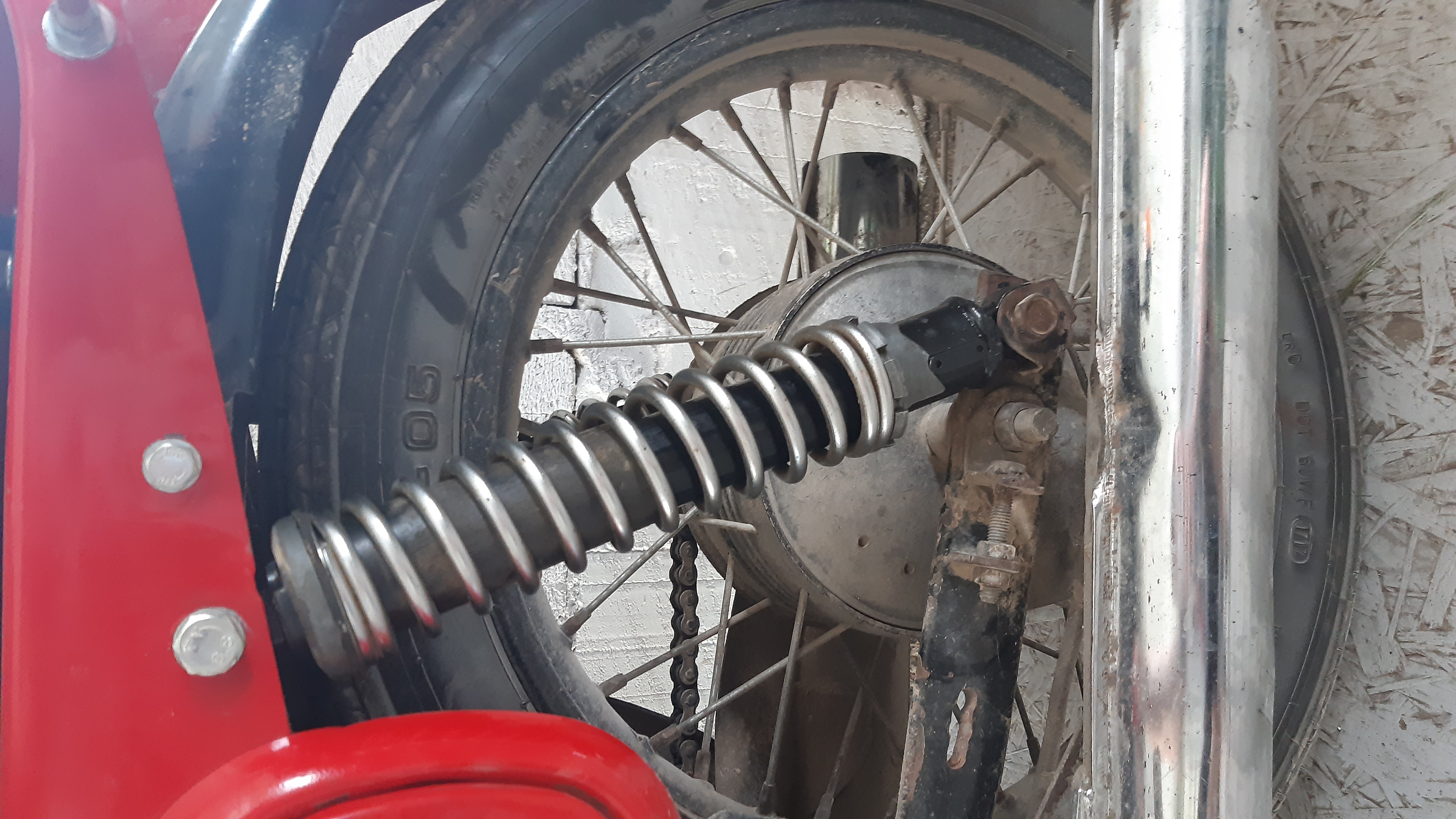

Tagumised amordid on muidu originaalid, aga lihtsalt vedrud mustaks värvitud? Meeleldi vaataks suurema resolutsiooniga pilte erinevatest suundadest. :D

Need mis mul all on, pole ilmselt venelaste toodang, vedrutavad ilma kolisemata ja ei leki. Ei plaani veel vahetama hakata. Kaks paari on originaale ka, aga neil kroom kehv ja muidu kõverad.

Kui originaalamortides õli sees on ja ka kinnituspuksid korras on, siis töötavad need ka vaikselt. Aga tundub et see õli tahab sealt lahkuda, mul kunagi juba 1 aasta peale poest ostmist olid õlist tühjad. Eks palju sai sõita kruusateedel ja ka väljaspool teid ning sai ka väiksemaid hüppeid tehtud. :D
