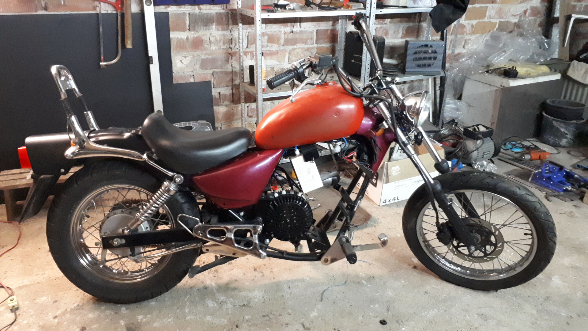

Sai ka üks suurem projekt ette võetud.
Kuna ilumeelt väga ei oma, siis asja visuaalne pool võib välja tulla ehk midagi ratbike laadset aga eks paista
Doonoriks on SMC Rex chopper 125 kere (kui kellelgi on selle ratta juppe, oleksin huvitatud.)
mootor: 48V 5KW Goldenmotor HPM5000B
kontroller: kellycontroller KLS7245H
akud: 18650 Liitium, 54Ah moororile ja eraldi 12v 8Ah tulede, signaali ja jahutuse jaoks.
plaanis oli ka supekondekaid kasutada kiireks pidurdusenergia salvestamiseks ,aga võimalik, et mõistlikum on samade gabariitide jagu akusid lisada ja laadimisvoolu piirata.
Seda peab veel arvutama ja katsetama.

Re: Väike elektri chopper
Kere keevitustööd on lõppenud. Kahjuks ilusa keevisõmbluse tegemist ikka käppa ei saanud.
Mootorile tegin ühe kinnituspunkti juurde.
esimene käivitus:
Teema algataja - Postitusi: 161
- Liitunud: 04 Jaan 2014, 02:38
- Tsikkel: Tenere700, wr450f,V-strom,Jawa
- Asukoht: Pildiküla
- Tänanud: 23 korda
- Tänatud: 48 korda
Esimesed 4 meetrit on sõidetud, garaažis. Lahe
Äkiline just ei ole, aga ülekanne sai arvestatud soovitud tippkiiruse 80-90kmh järgi. Eks pärast saab hammakatega mängides sobiv kompromiss leitud.
Üks akupakk valmis, neli veel teha. Kontrolleri peale sobis täpselt vana jaffi paak, see vaja veel mustaks värvida. Kus saaks lasta seda teha?
Sai ka superkondeka pakk tehtud, aga see laadub isegi oma balanseerimiselektroonikaga väga ebaühtlaselt, vaatab kas hakkan ise lisatakistitega võrdseks ajama või jätab selle üldse välja.
Kus kohast saaks plastist kerge esiporika 19" rattale?
Tundub et tagaratas loperdab, vaja ka lasta sirgestada.
Selle projektiga pralleelselt valmib ka töökoda igasugu tööriistade ja masinatega. Umbes nii, et vaja keevitada, tuleb keevitus osta, vaja puuruda, tuleb puurpink osta, on ruumis külm, tuleb kütteseade ehitada jne. Ratta omahinnale neid juurde lisama ka ei hakka, see on pigem boonus.
Nüüd on üksjagu juba maja ees ringi tiirutatud. Kõik toimib. Regamiseks vaja veel kaugtule ja suunatulede indikaatorlambid tekitada. Ostsin spets spidoka ka kus need lambid sees, aga esimese hooga ei õnnestunud kiirust õigeks kruttida ning panen ajutiselt velo spidoka.
Järgmisena peab leidma koha kus umbes tund aega tavaliiklusest eemal regamata rattaga järjest sõita saaks et testida aku pidavist ja mootori/kontrolleri kuumenemist.
