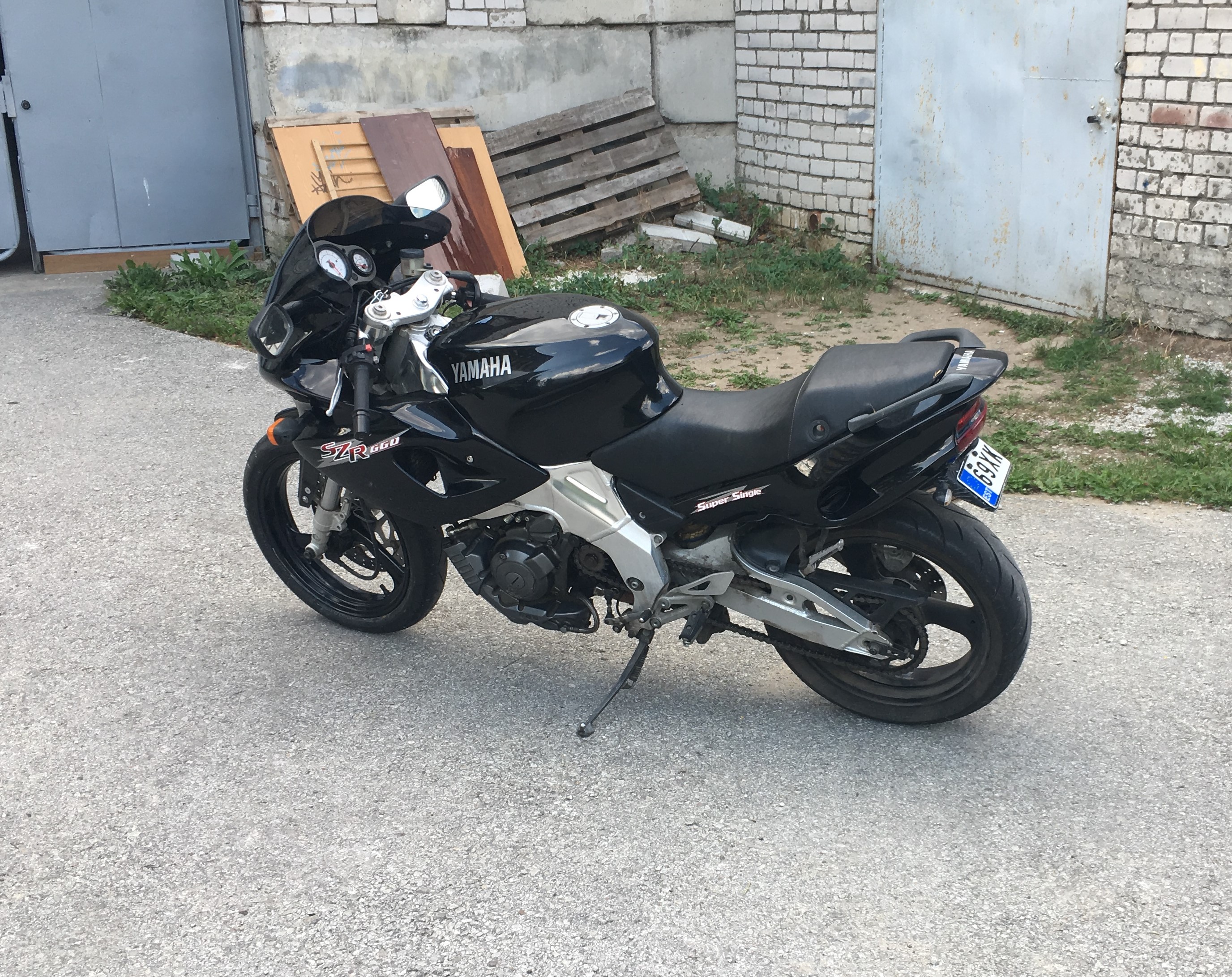

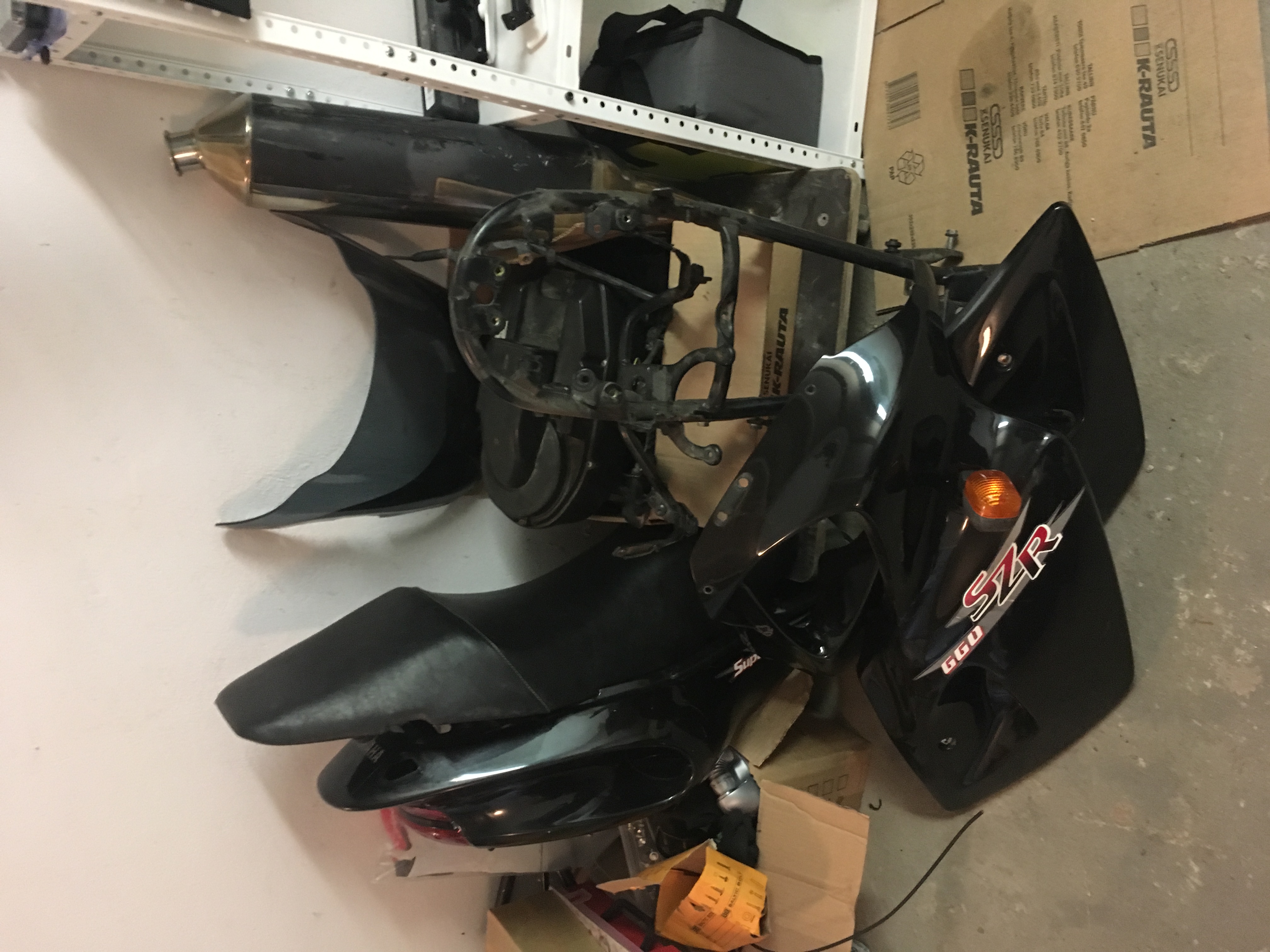

Tuli hankida selleks tarbeks midagi parajamat - suve lõpus tuli Tartust üks 1998a Yamaha SZR660.
Tegemist Belgarda poolt Itaalias valmistatud combo TZR125 veermikust ja XTZ660 ühepütisest mootorist - MT-03 mootori karburaatoriga eelkäija. Tehniliselt on see kooslus tore, aga paraku kõrvaltoimeks Itaalia "võrratu" disain. :wack:
Ülevaatus tehasekonditsioonis peale ning paar tundi hiljem kõik mittevajalikult raske ja/või "ilus" kraam eemaldatud. Järgi jääb kerge alumiiniumist deltabox raam, mõlemas otsas reguleeritav vedrustus ning Brembo pidurid.

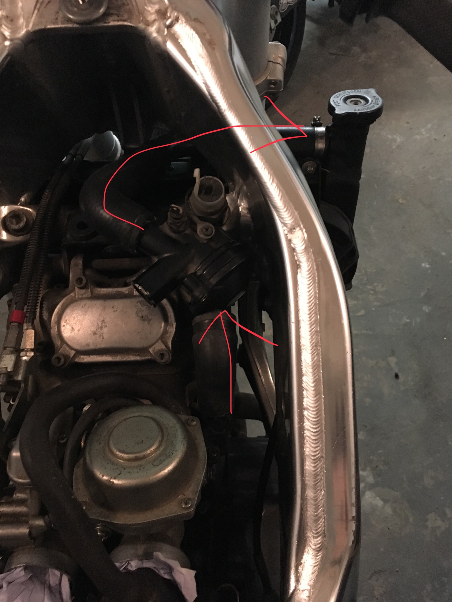

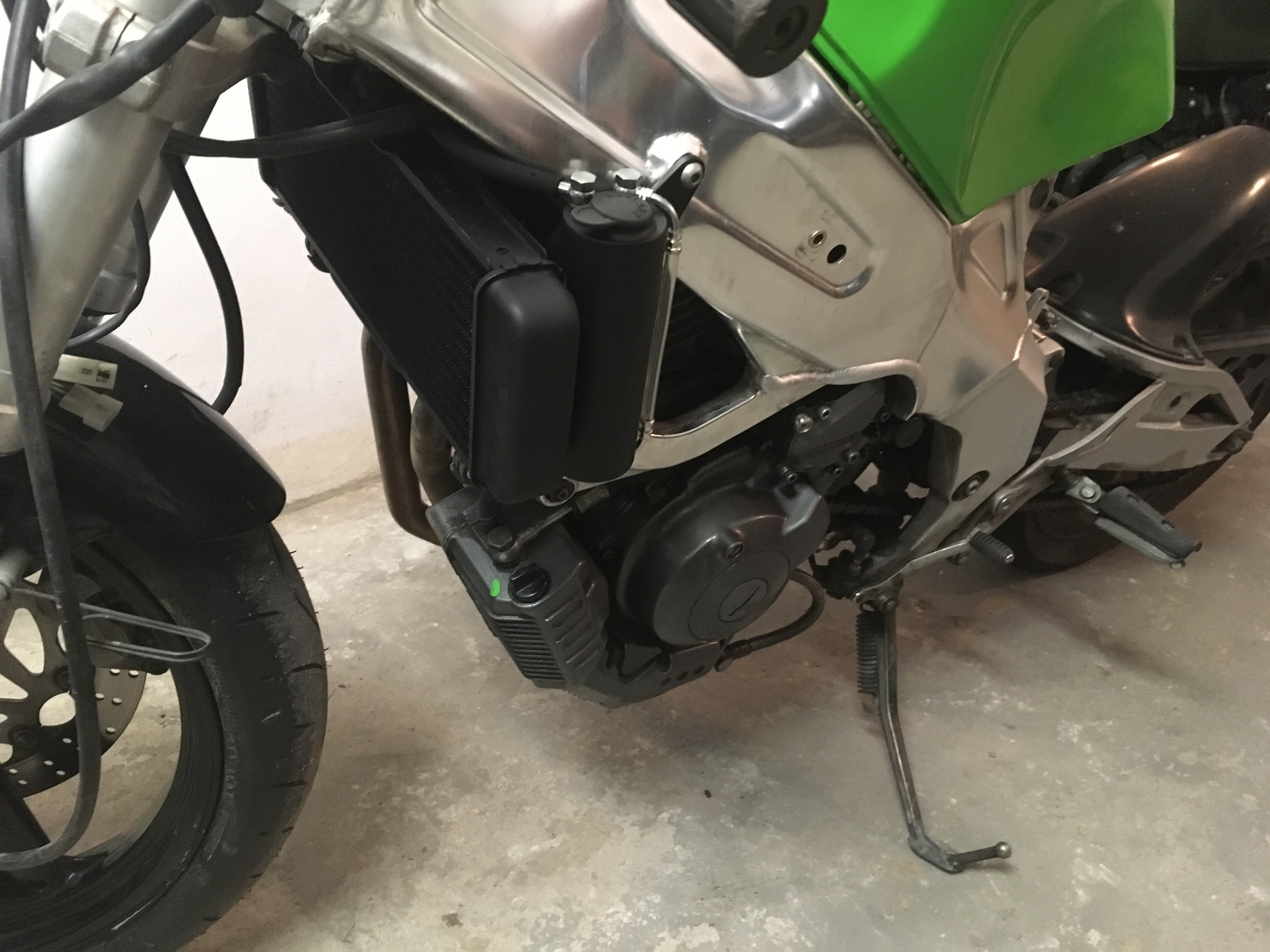

Sabaraam tuleb uus ja oluliselt kergem, esiosa on plaan jätta naked - jahutusüsteem vajab ringipaigutamist, sest pole enam gondlit, kuhu termostaati ja paisupaaki peita. Alustatud sai jahutussüsteemi korgi liigutamisega voolikurägastikust radiaatorile.

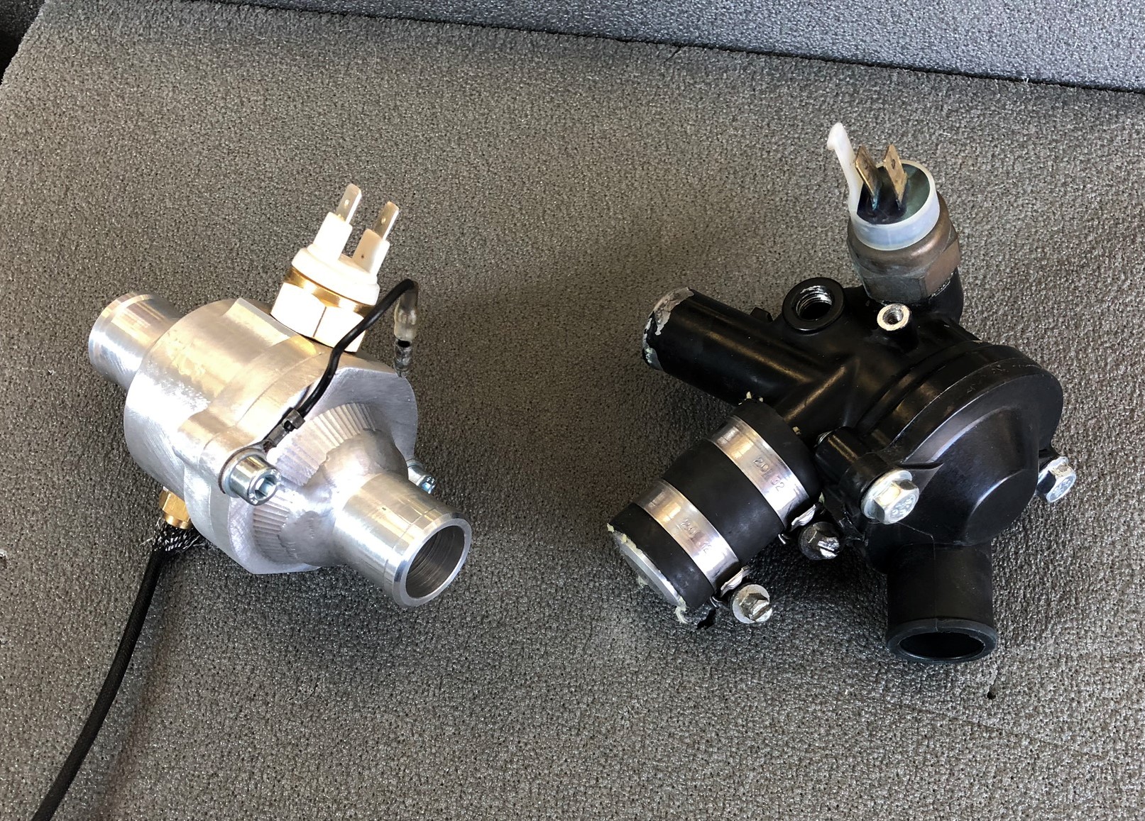

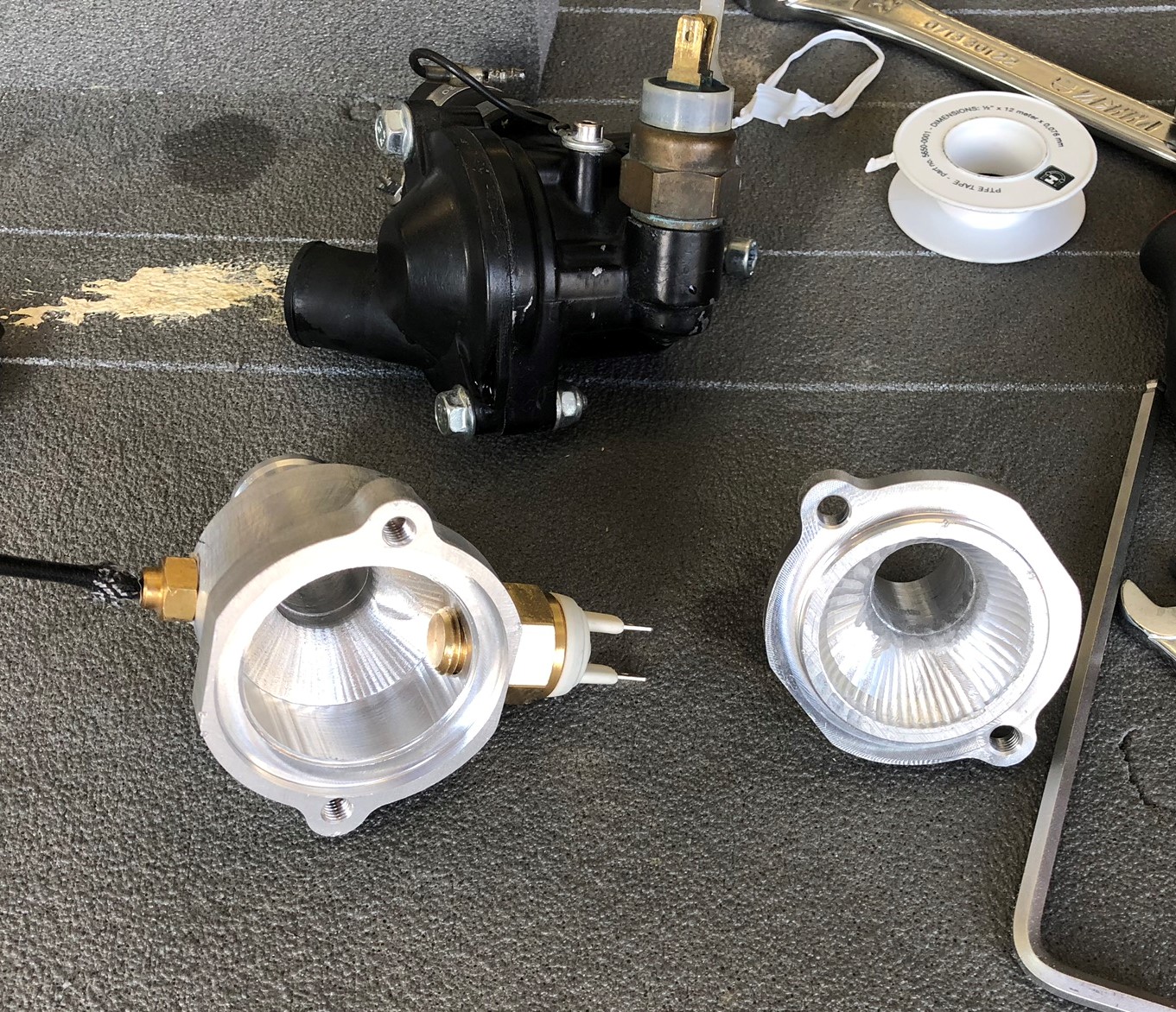

Ringi paigutada tuleb ka termostaadi korpus, see liigub raami sisse mootori kohale.

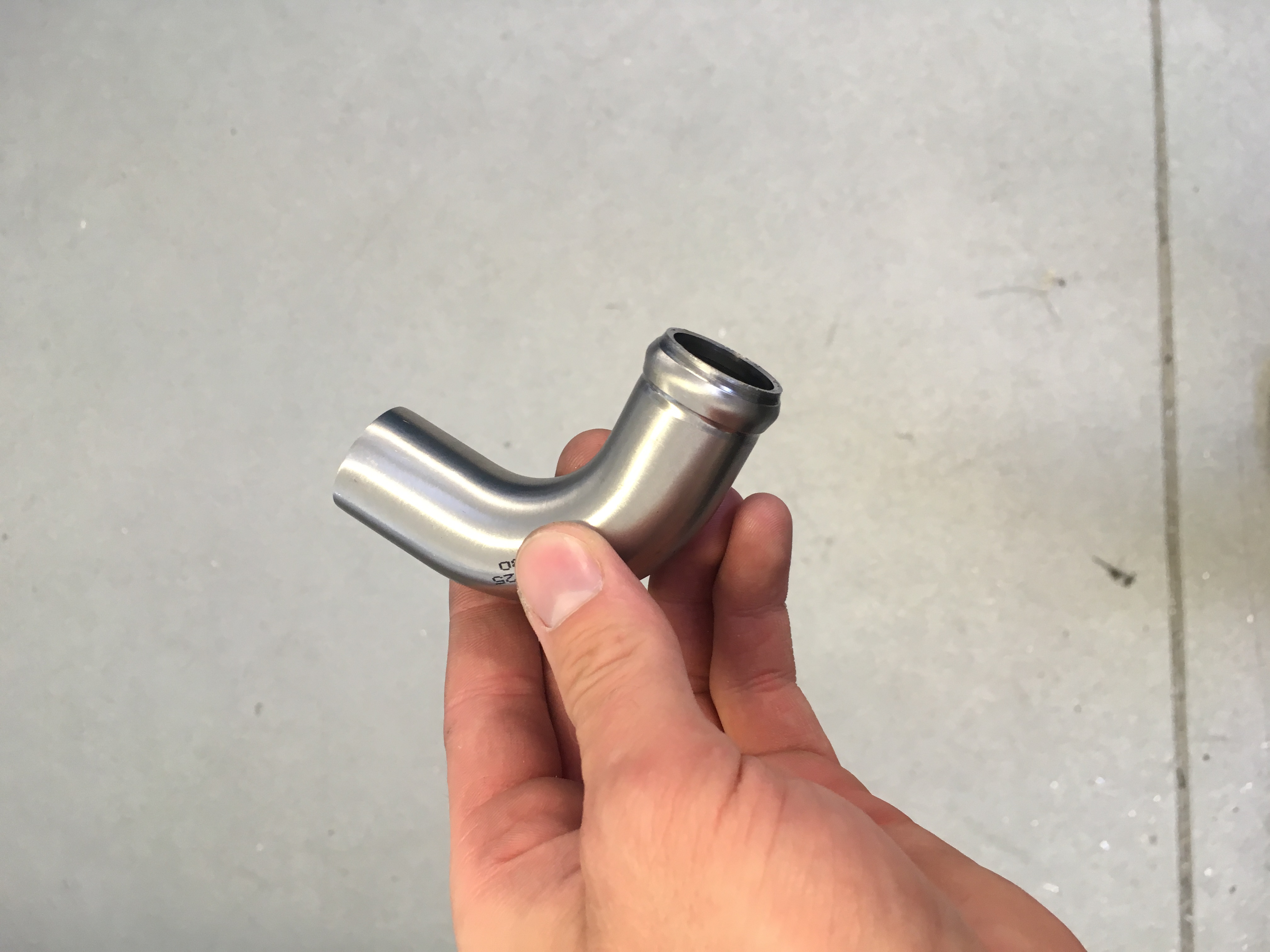

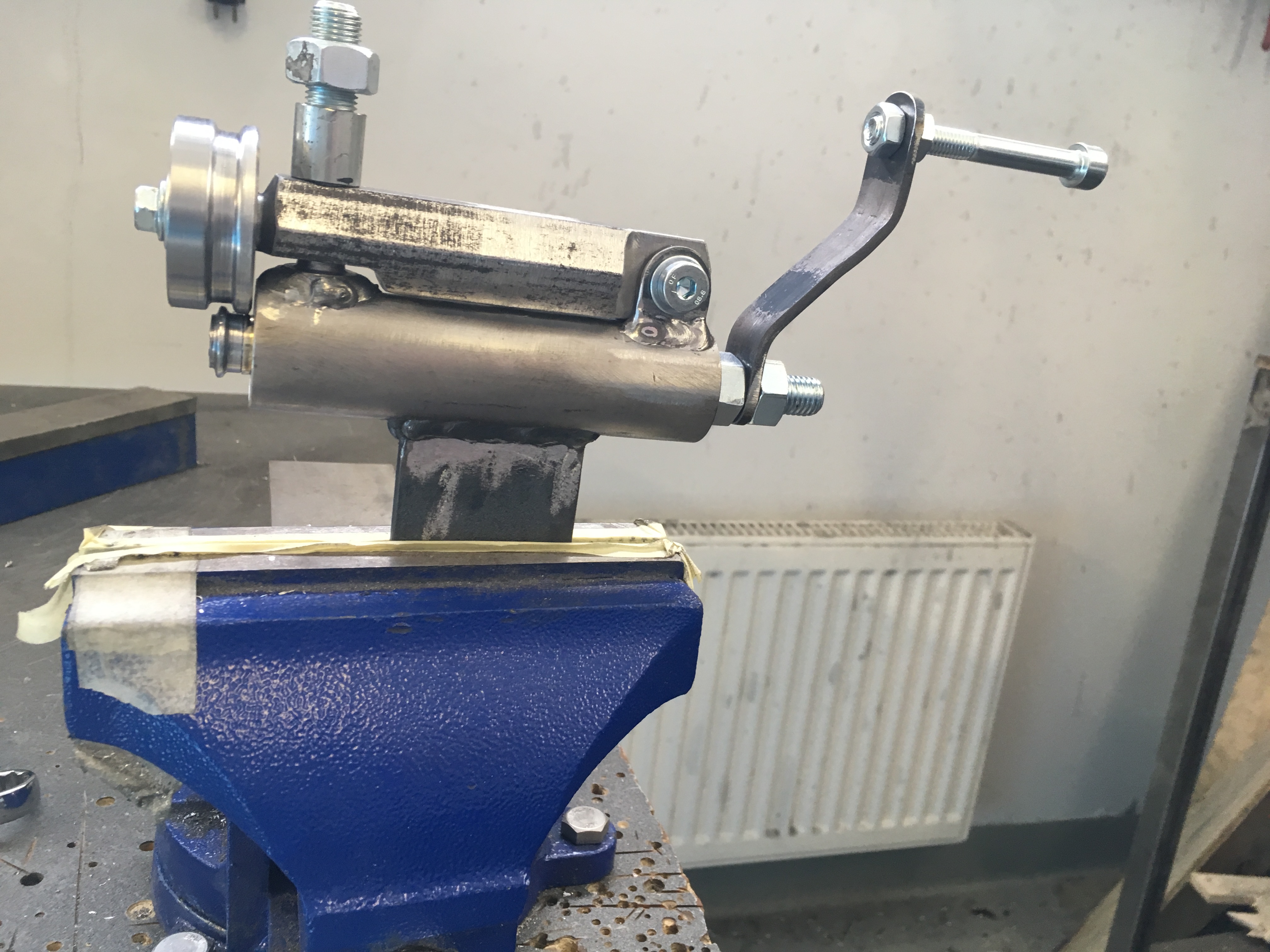

Jahutustorude ja põlvede otste rullimiseks ehitasin odava abinõu, osutus päris efektiivseks.
Kuna SZR660 küürakas paak ei mahutanud 186cm tüübi põlvi ja nägi välja kole nagu öö, siis sai hangitud TZR125 paak, mis istub nagu valatult, sest ongi selle raami algne paak.

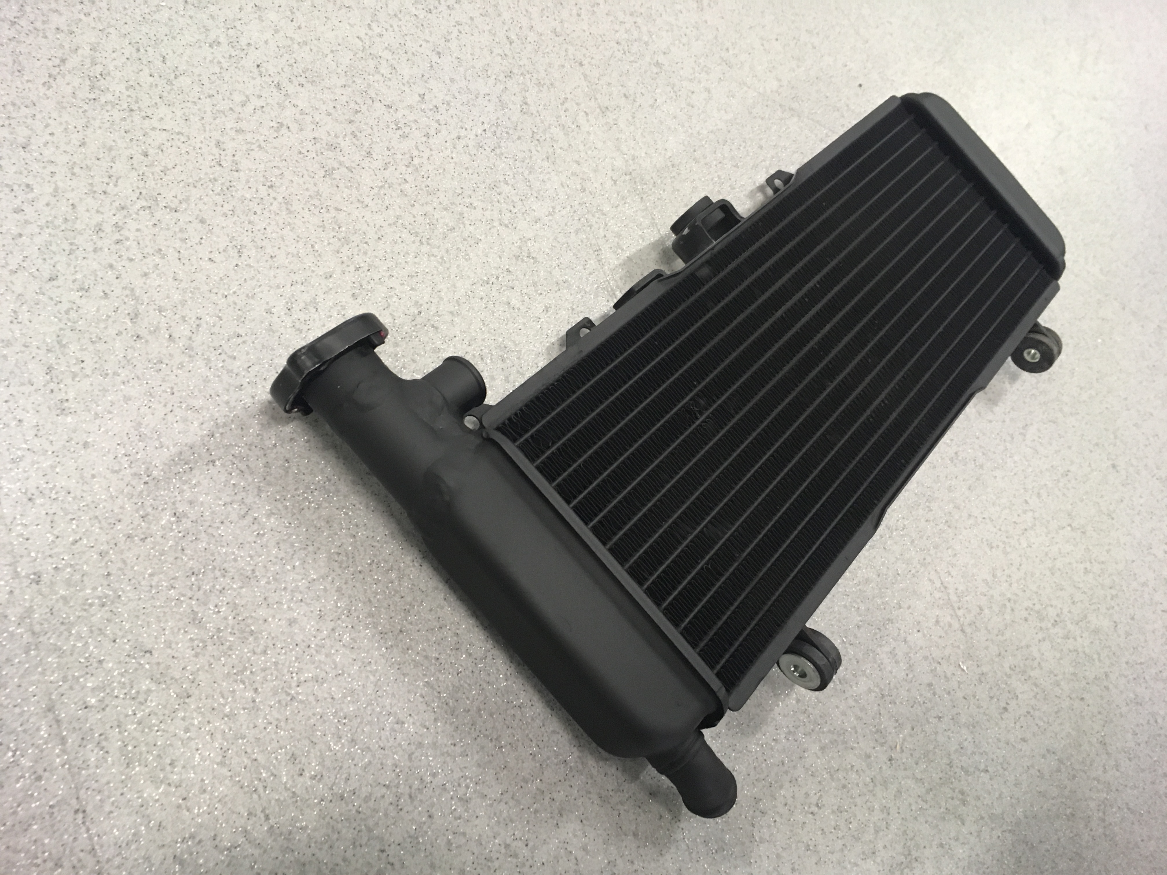

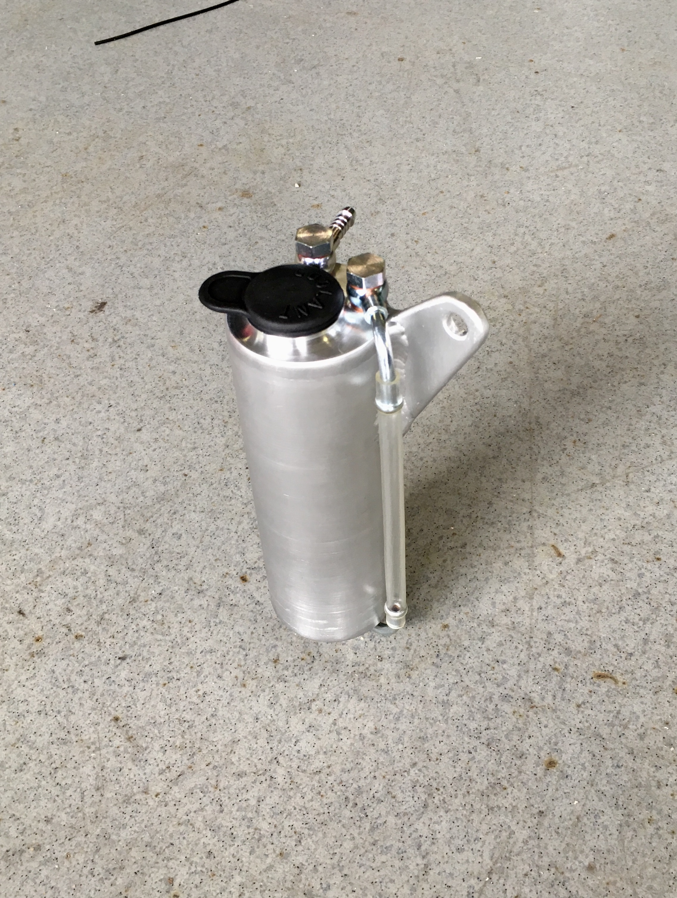

Lahendamist vajas ka paisupaak, originaali pole enam kuskile peita, tuleb teha uus.

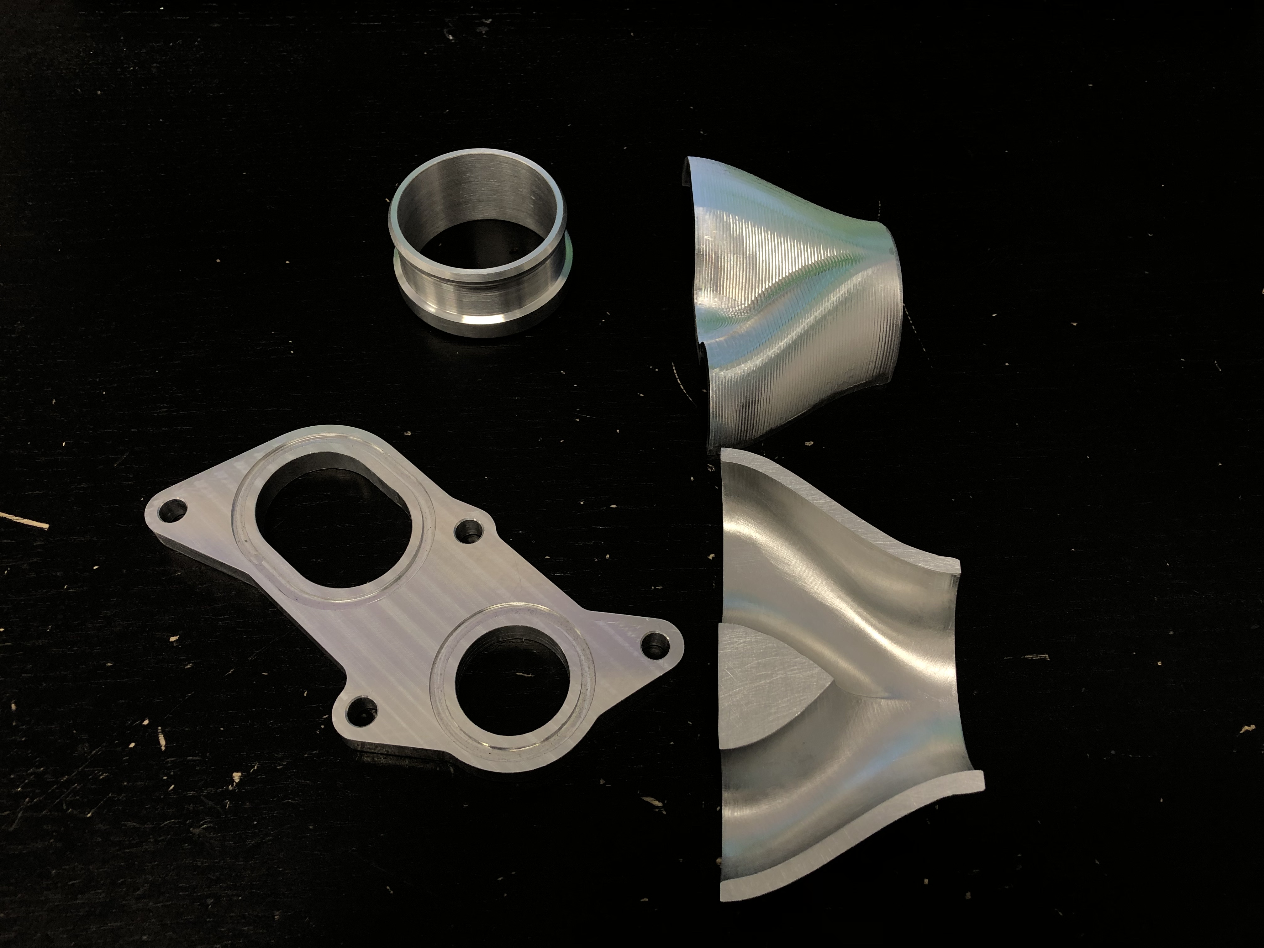

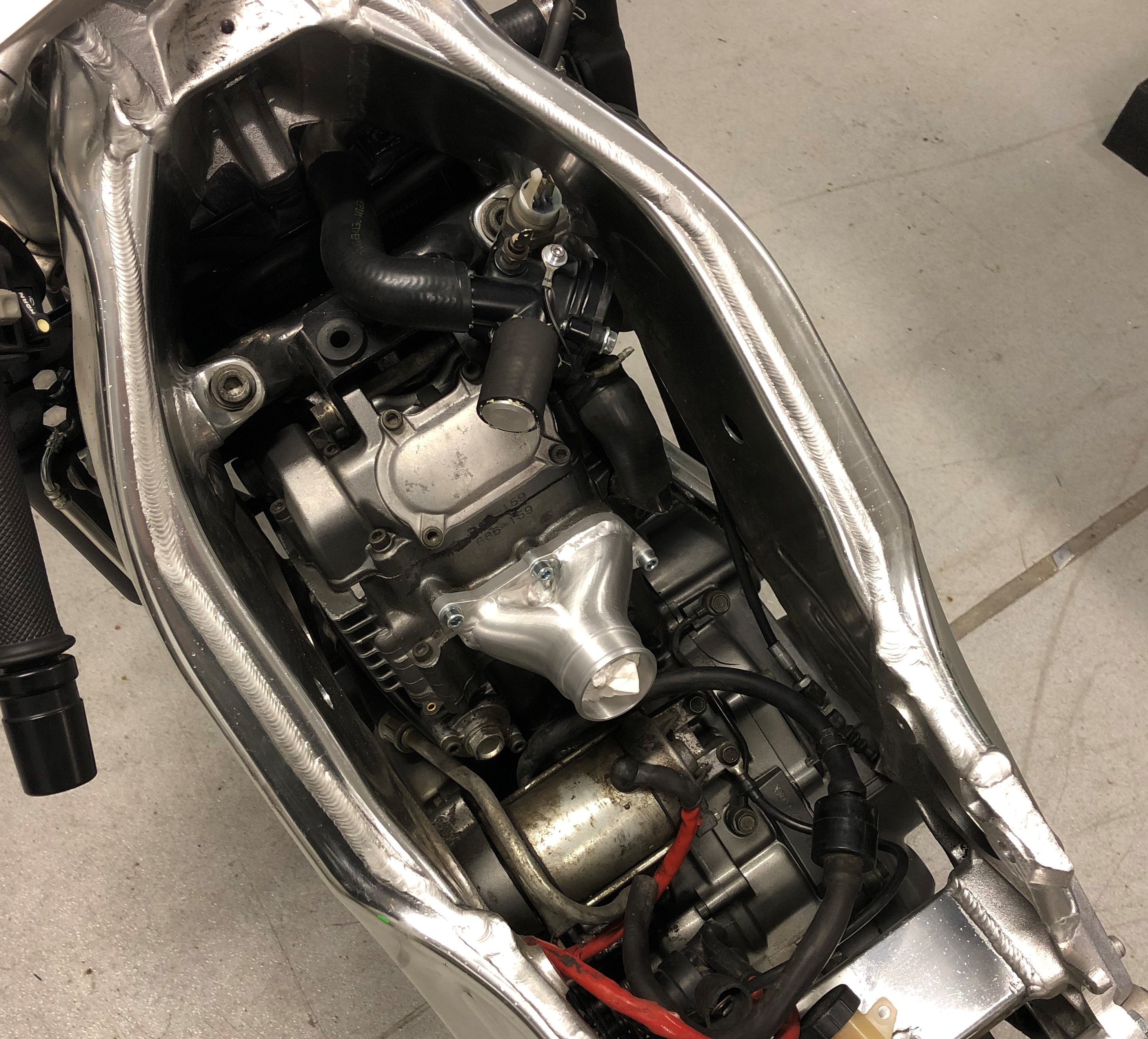

Selle ühepütise sisselase on ajastule ja Yamahale kohaselt lahendatud legendaardselt 'hea' tandemkooslusega kahest erinevast karburaatorist.
Uimane ja raskesti häälestatav lahendus ei täida enam oma eesmärki. Airbox ja väljalase muutuvad ja seda kaheraudset häälestada mina isiklikult ei soovi. Asemele läheb üks Mikuni TM42 (HSR42) pumbaga flatslide karburaator. Õnnestus üks selline eBayst vähekasutatuna ja mõistliku hinnaga soetada, uued on päris kallid.

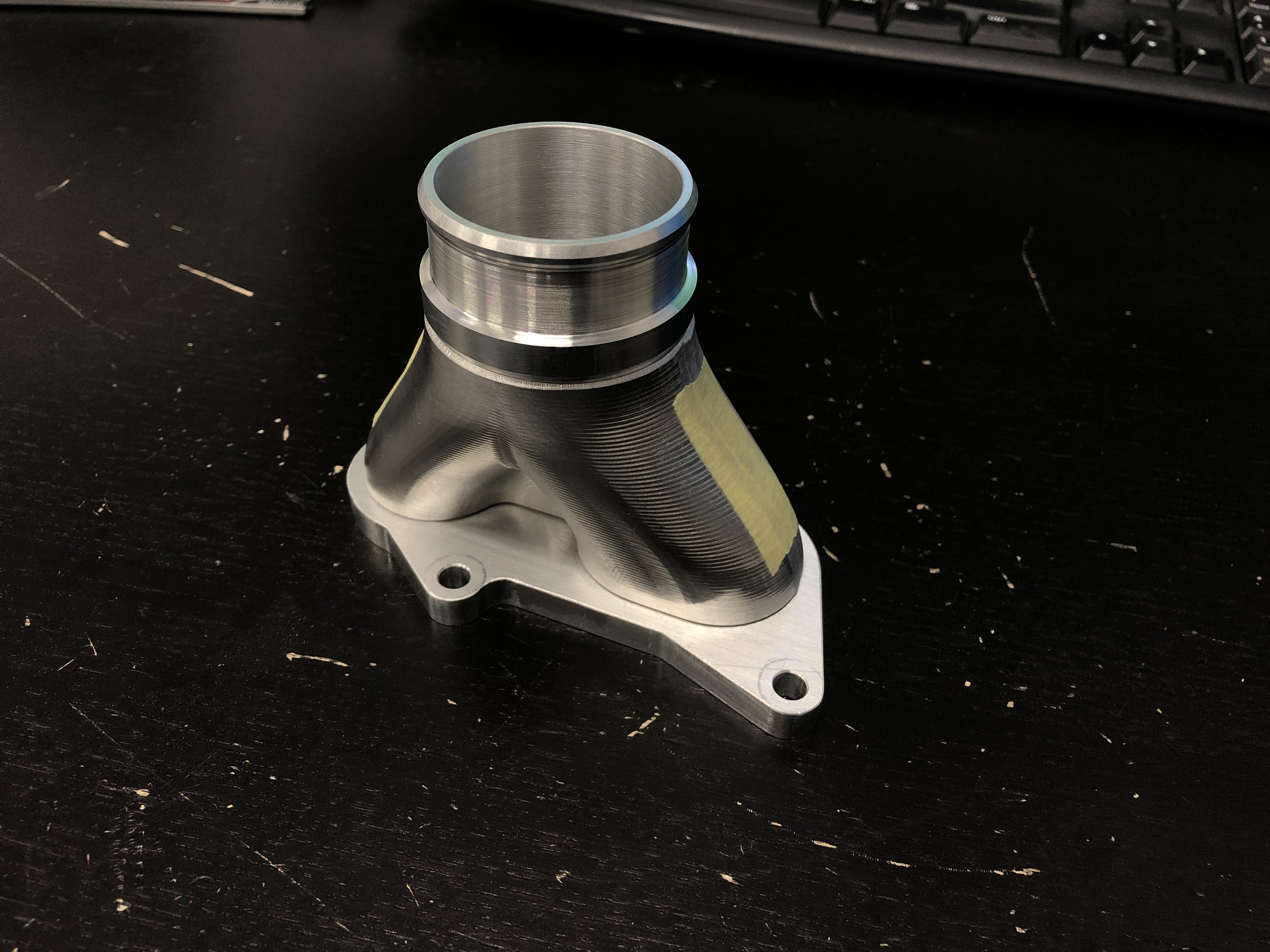

Selle kasutamiseks tuli teha sisselaskekollektor, mis ühe kaheks jagaks.

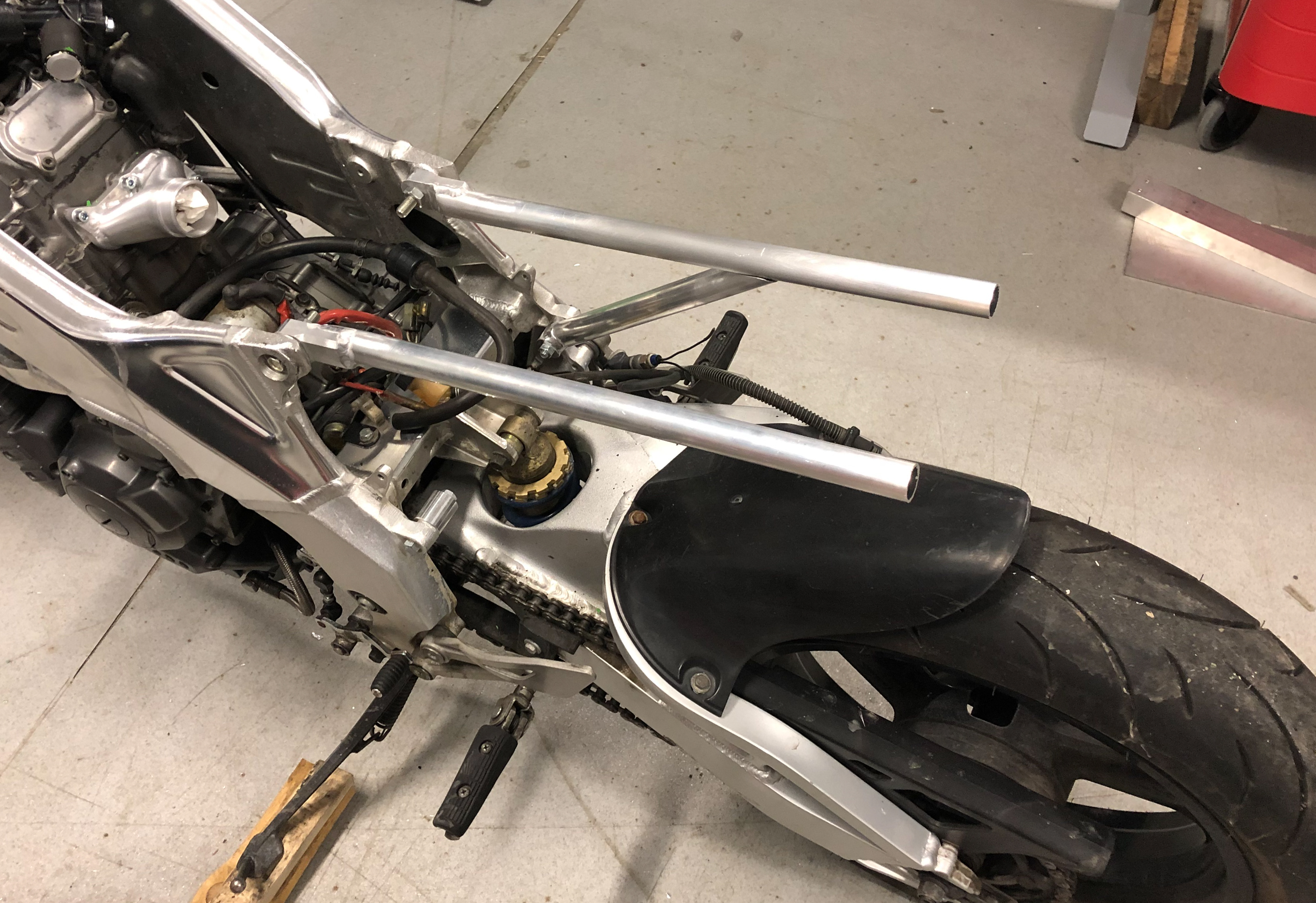

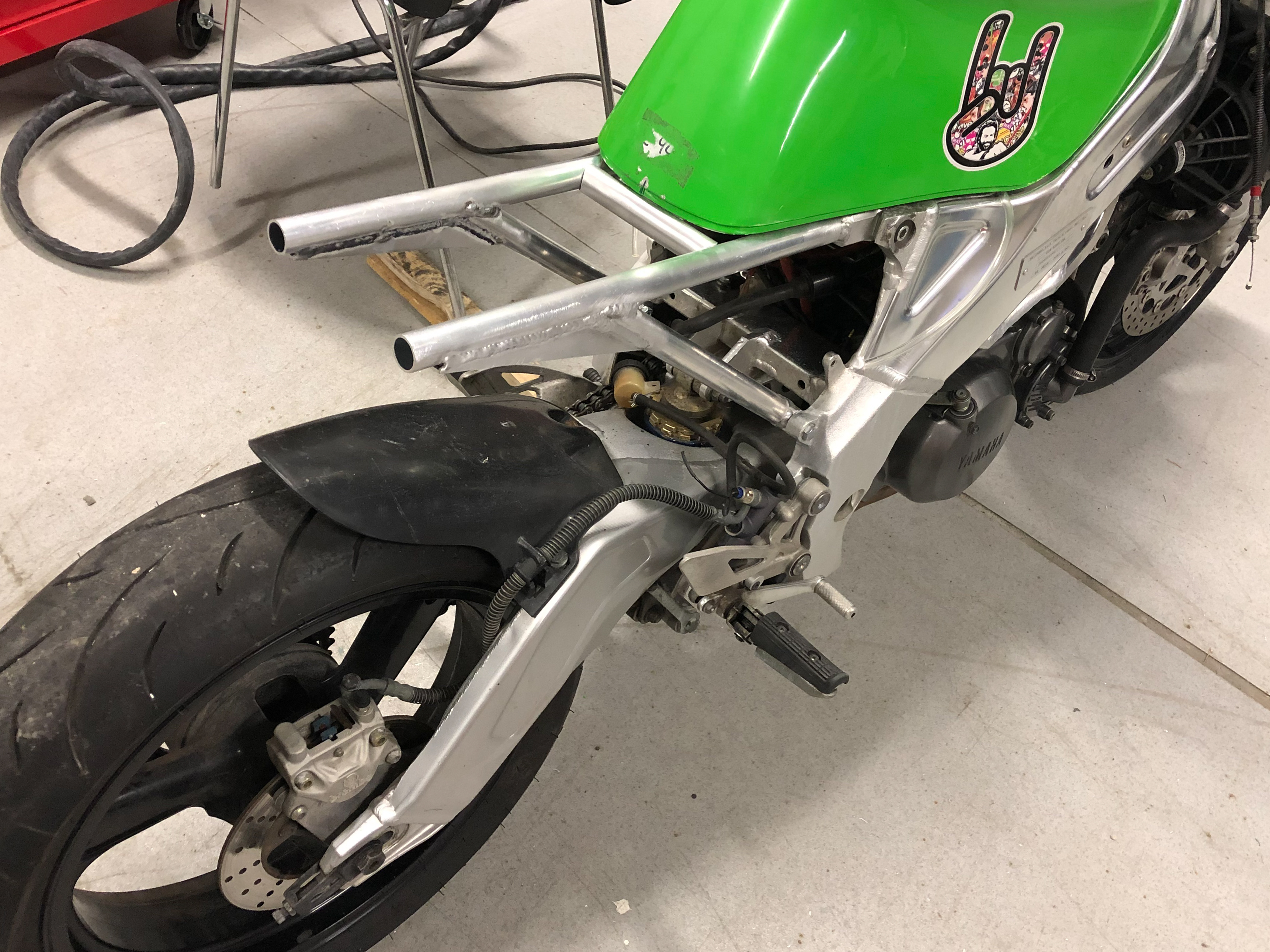

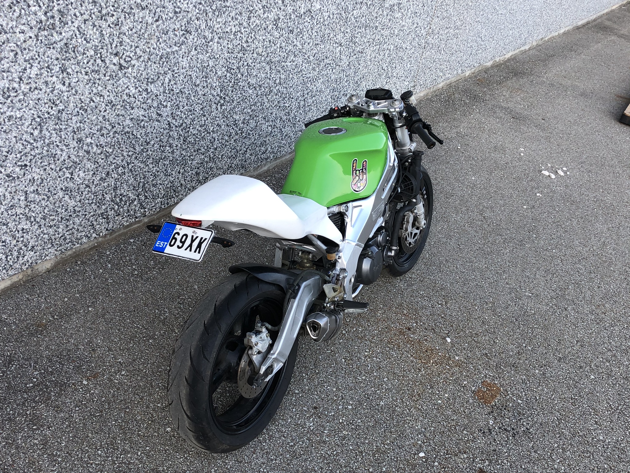

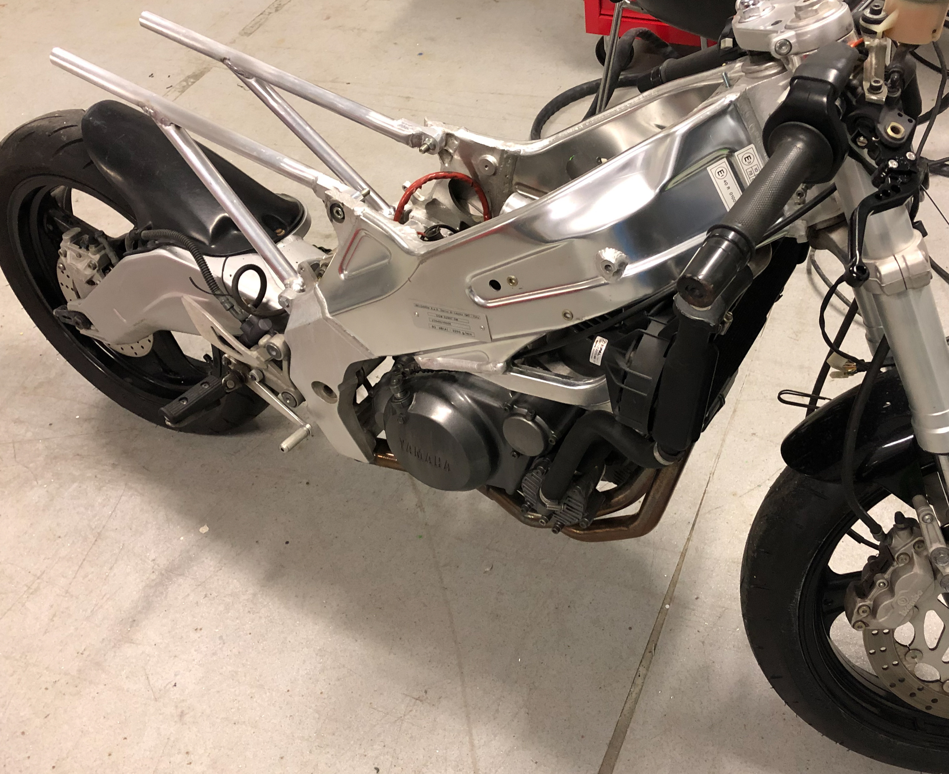

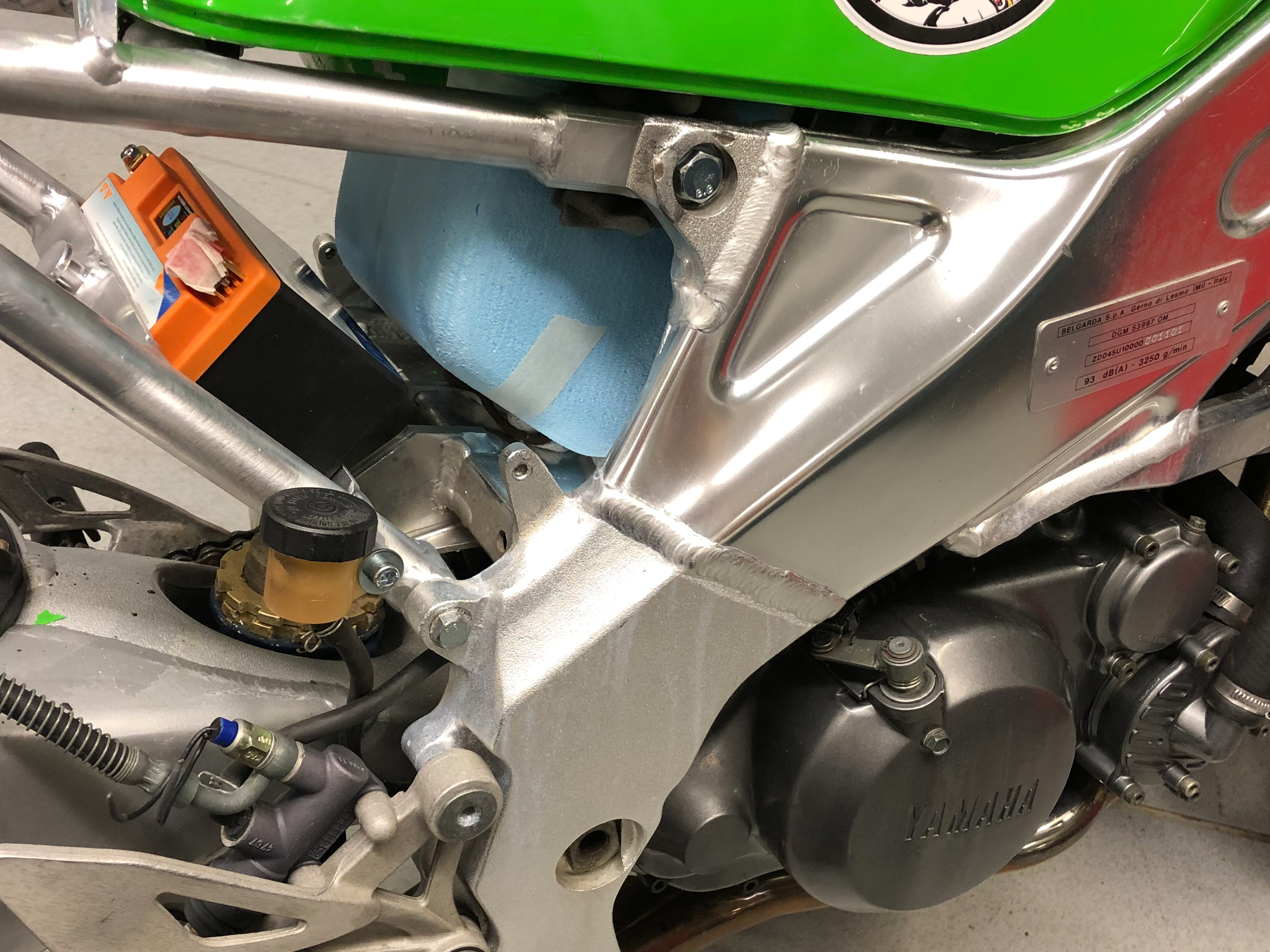

Uus sabaraam on ühekohaline ja alumiiniumist, originaal on terasest ja väga raske. Gondliks tellisin UK'st Honda RS250 klaasfiibrist aftermarket tüki.
Saba alla tuleb veel liitiumaku ning enamus elektroonikast, nende kinnitused on veel vaja lahendada.

See kollektor sai küll maasikas :D

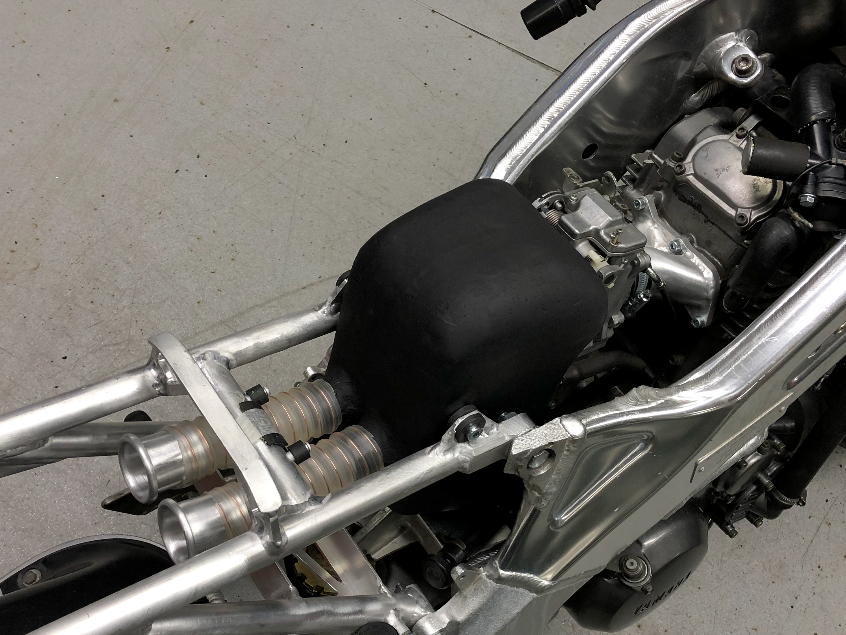

Keevitasin akukinnituse raami külge, liitiumaku jaoks midagi väga robustset vaja pole - kaalub vaid 700g.

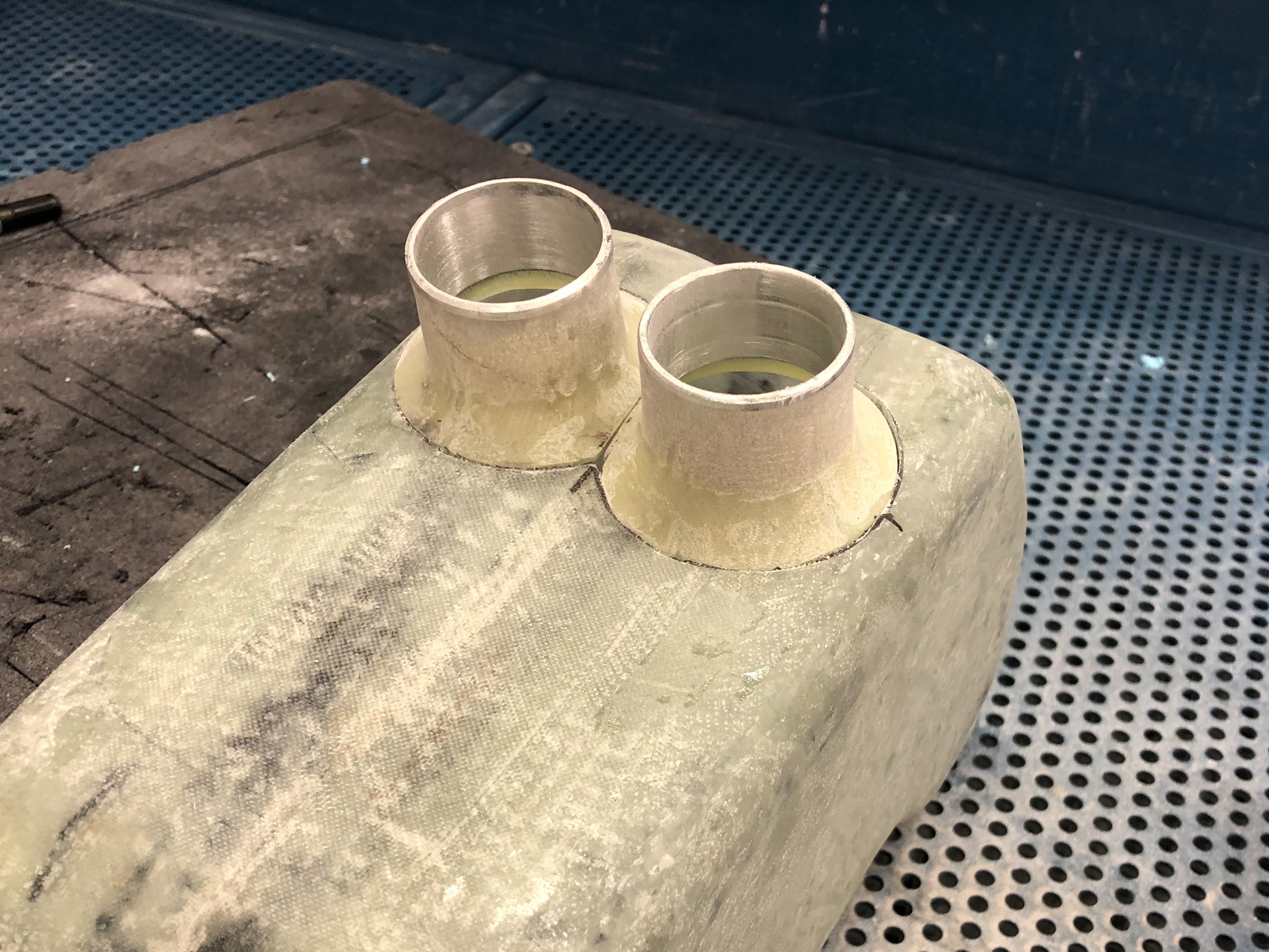

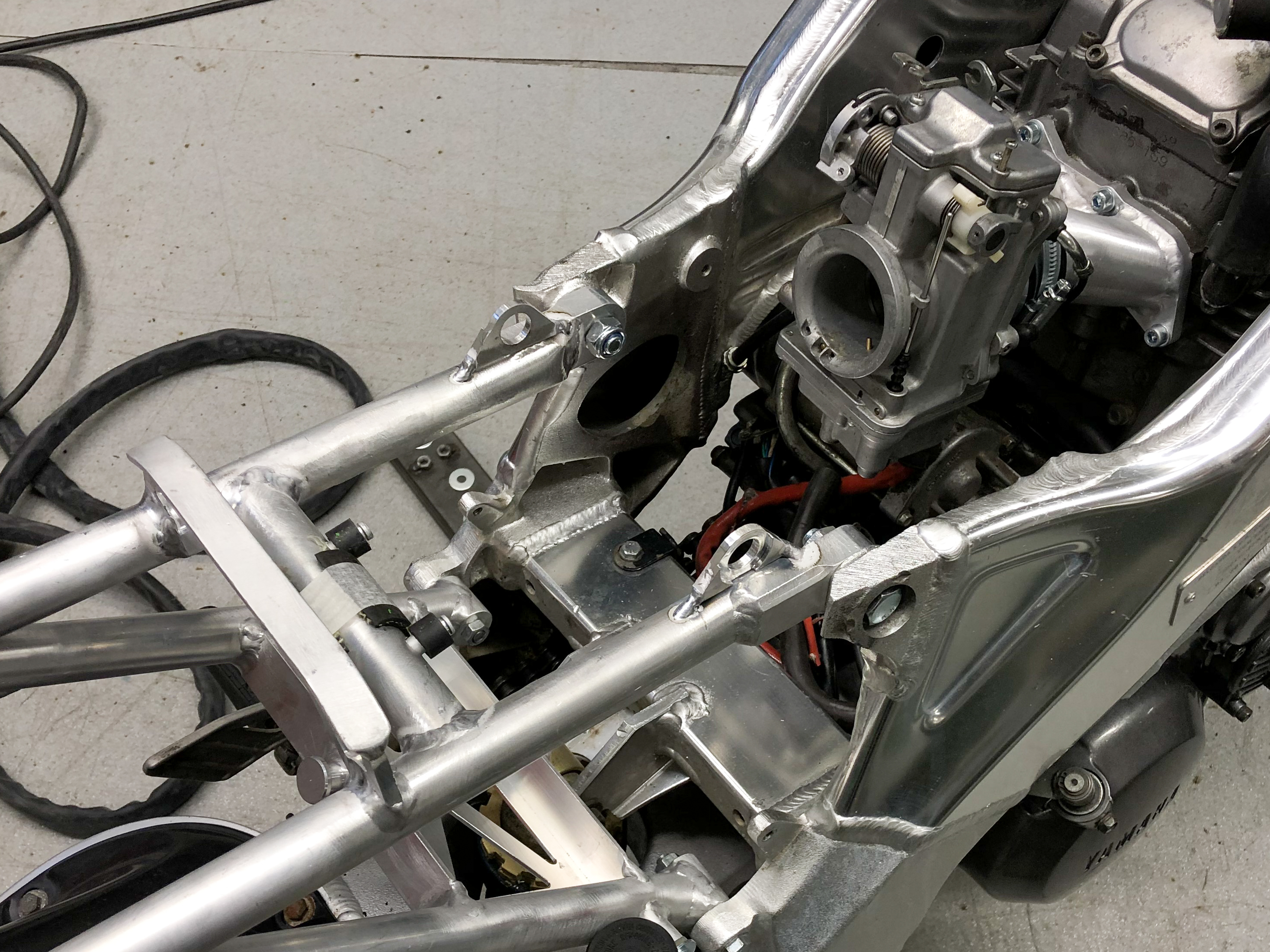

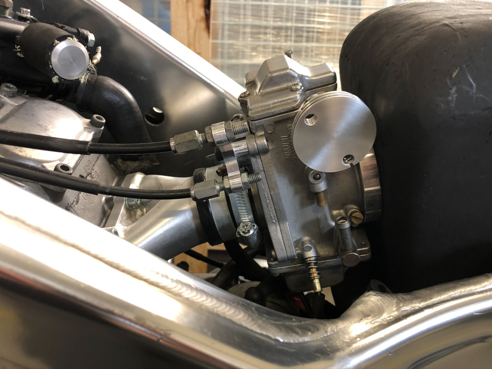

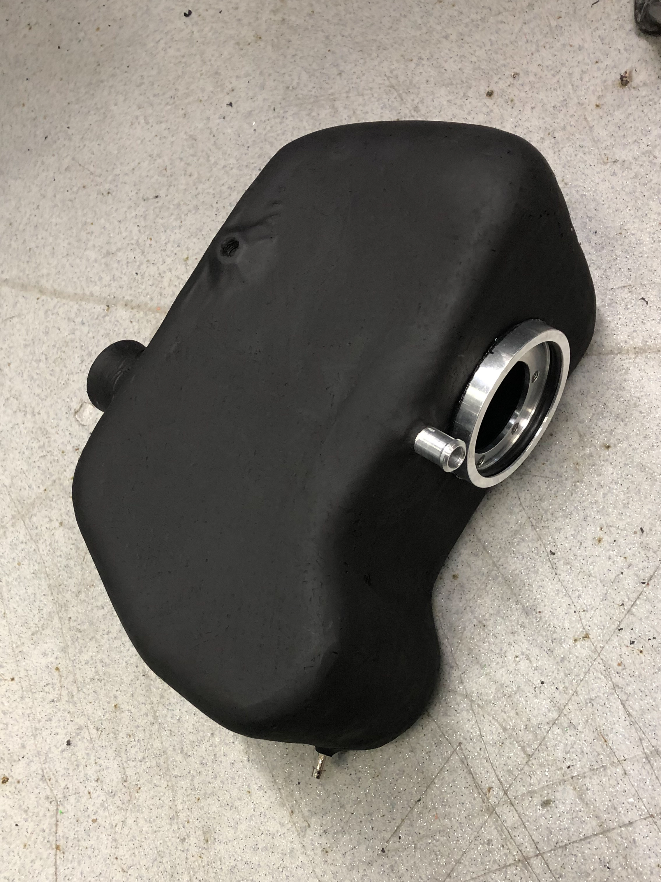

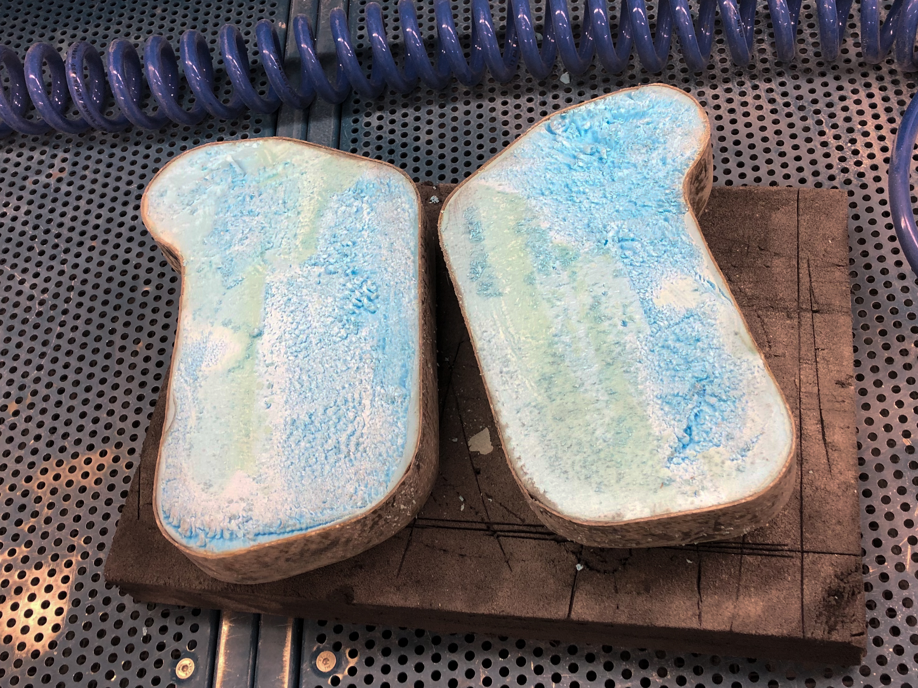

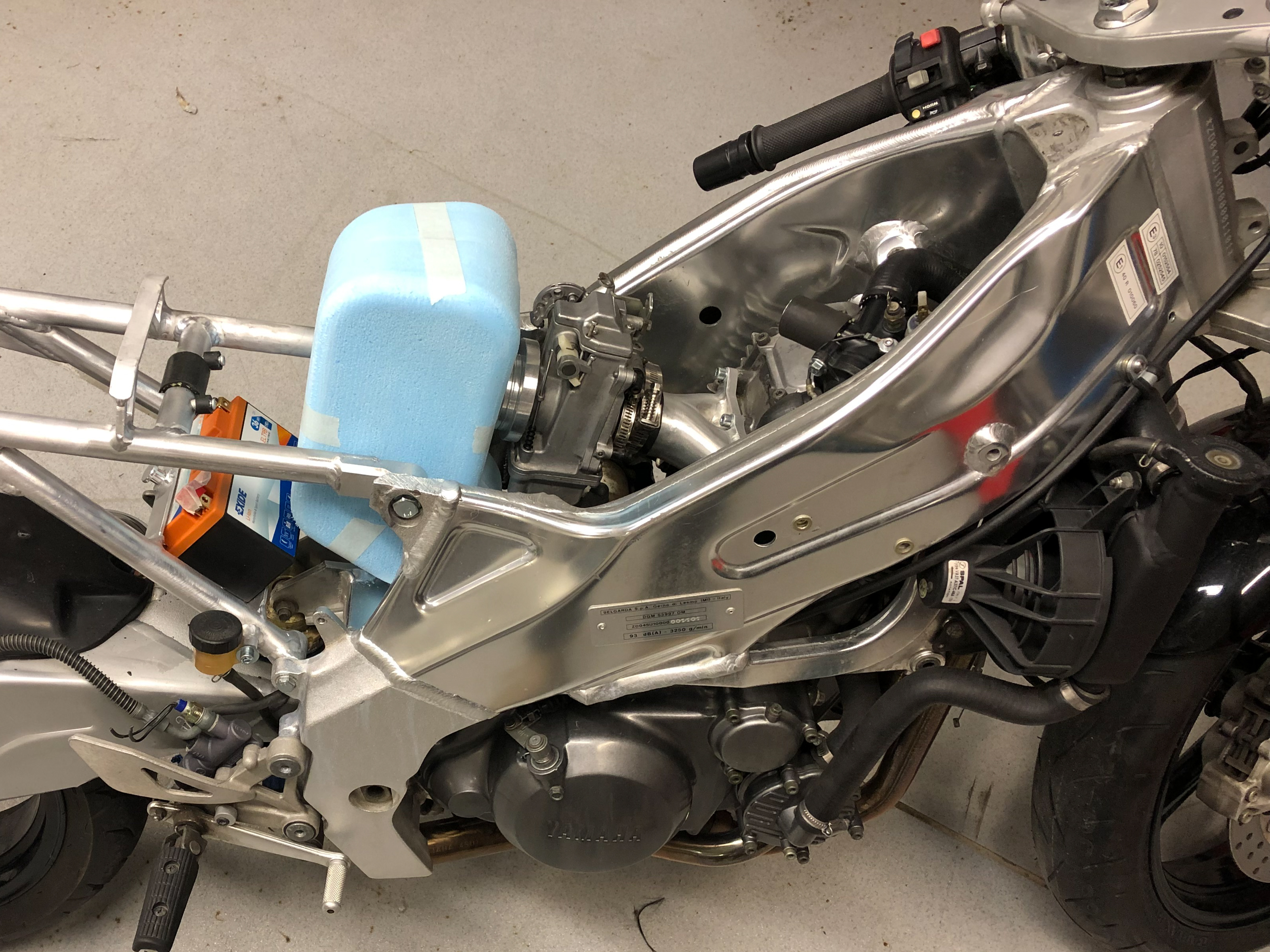

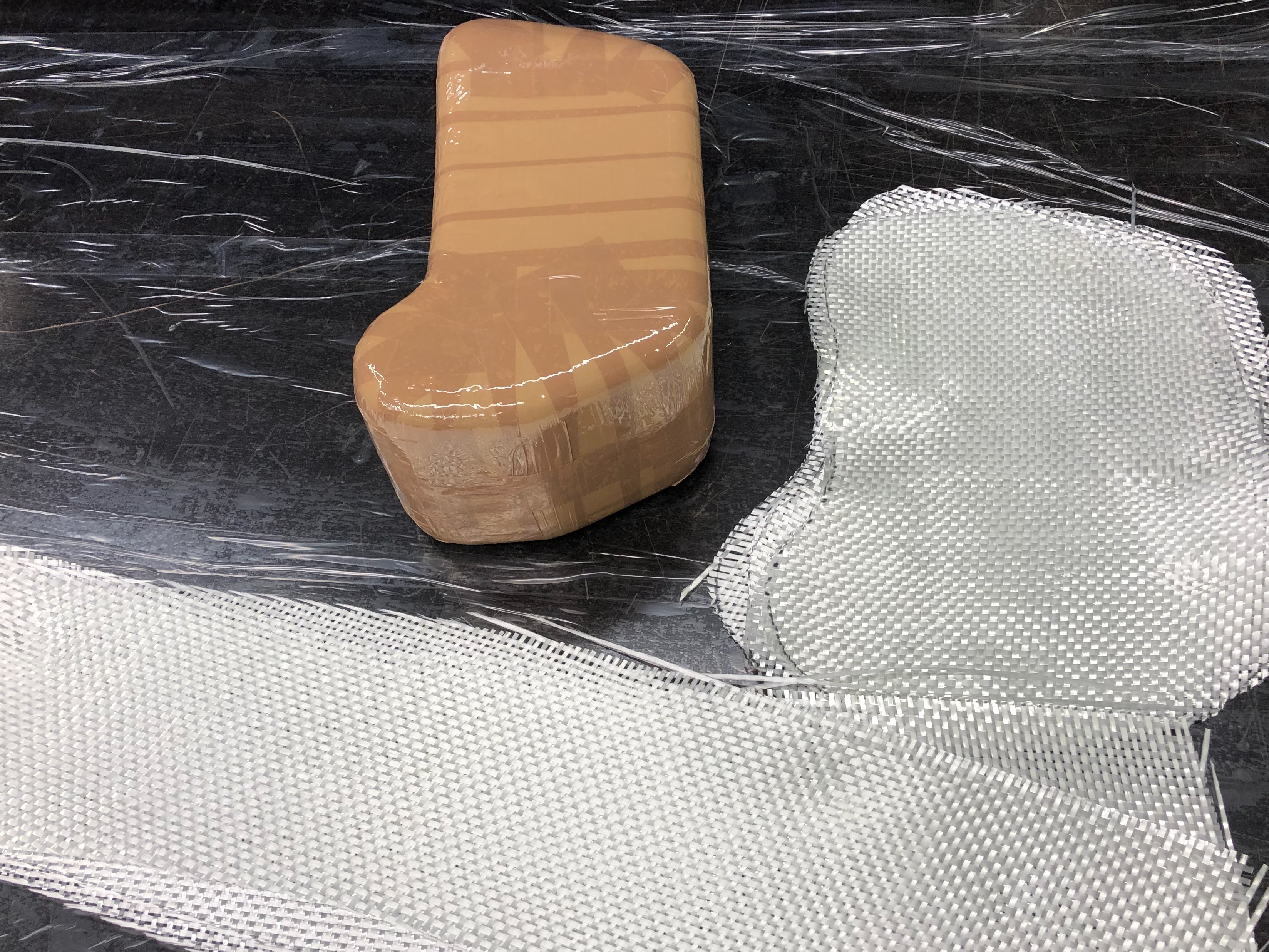

Ühtlasi proovisin karburaatorit kollektori otsa ja hakkasin mõtlema airboxi peale. Valmistasin penoplastist mudeli, peale parajaks töötlemist katan selle kileteibiga ja siis lamineerin klaasriidega üle. Tollega on pärast kaks varianti, kas vaht pärast atsetooniga välja sulatada või pooleks lõigata, vaht välja kiskuda ja siis kaks poolt liiteribaga taas kokku lamineerida.
Maht ca 5L, ideaalis võiks liiter-kaks suurem olla, aga suurema peavaluta hetkel ei mahu rohkem. Tahapoole suurendada ei saa paagi kütuse võtukoha asukoha tõttu, ülalt ja alt pole samuti eriti juurde võtta.

Re: Yamaha SZR660 - mart63

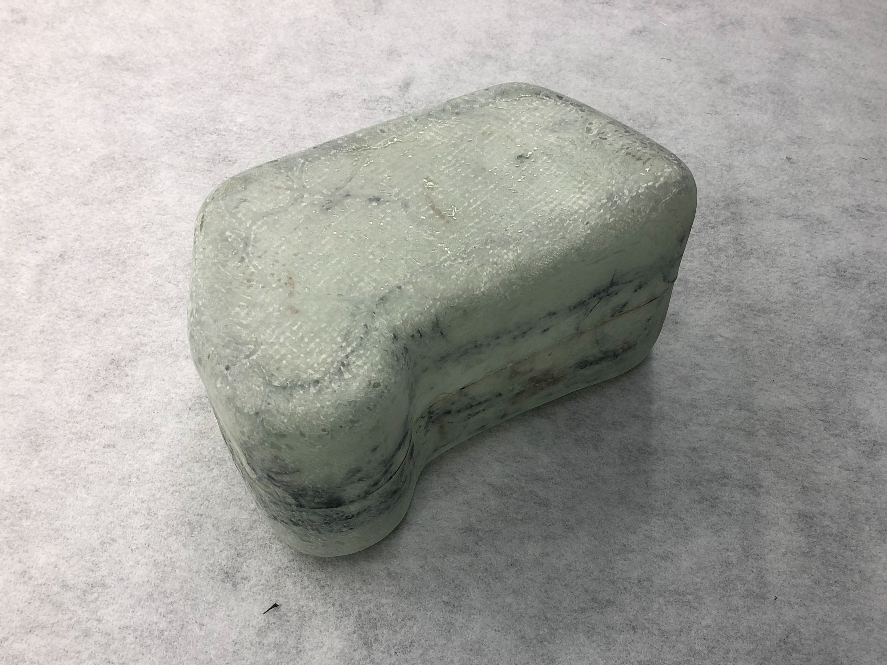

“Ühtlasi proovisin karburaatorit kollektori otsa ja hakkasin mõtlema airboxi peale. Valmistasin penoplastist mudeli, peale parajaks töötlemist katan selle kileteibiga ja siis lamineerin klaasriidega üle. Tollega on pärast kaks varianti, kas vaht pärast atsetooniga välja sulatada või pooleks lõigata, vaht välja kiskuda ja siis kaks poolt liiteribaga taas kokku lamineerida.”
Mart, Composite.ee-st saad spets krundi, millega katad vahu ära ja siis ei tee vaik sellele liiga. Tunduvalt lihtsam kui teibiga mässata või pooleks teha. Sulatamiseks kasuta atsetooni asemel Xylolit. Atsetoon ei sulata seda täielikult, jätab suured klimbid sisse, xylol teeb korraliku sinise cool-aidi.
EDIT: kuna sul on seda nii vähe vaja, siis ma võin sulle tilga isegi anda. Pean ainult garaazis üle kontrollima, et see mul aegunud/kuivanud ei ole.
mart63
Postitusi: 155
Tänanud: 66 korda
Epovaigul pole vahuga õnneks probleemi, polüester sööb kohe ära. Üle teibitud vahu eemaldasin siiski poolitamise teel, ma polnud väga kindel, kas saab kogu vahu välja "pesta".
Kas Xylol on ksüleen? Igaljuhul hea info, jätan kõrva taha, järgmine kord ehk poolitamise võrra lihtsam.

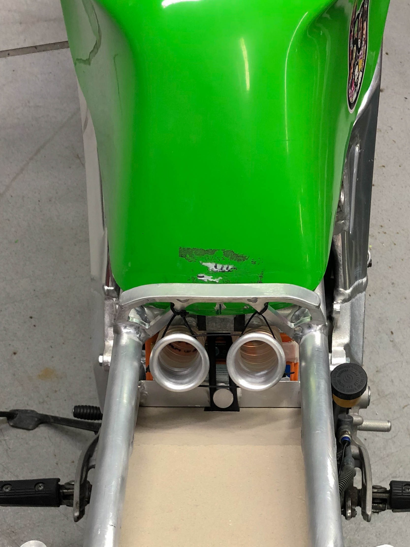

Karburaatoril oli kaasas DR650 airboxi adapter, mille mugavalt peale modifitseerimist ära kasutada sain. Karburaatori ja alumiiniumist adapteri ühenduse tihendamiseks on paks o-rõngas, lubab ka natuke liikumist. Sujuvama õhuvoolu jaoks freesisin airboxi sisseplastist ülemineku, mis ühtlasi ka karburaatori adapterit kuue poldiga kinni hoiab. Lisasin ka voolikuniplid karterituulutuse ja airboxi tühjaks laskmise jaoks.

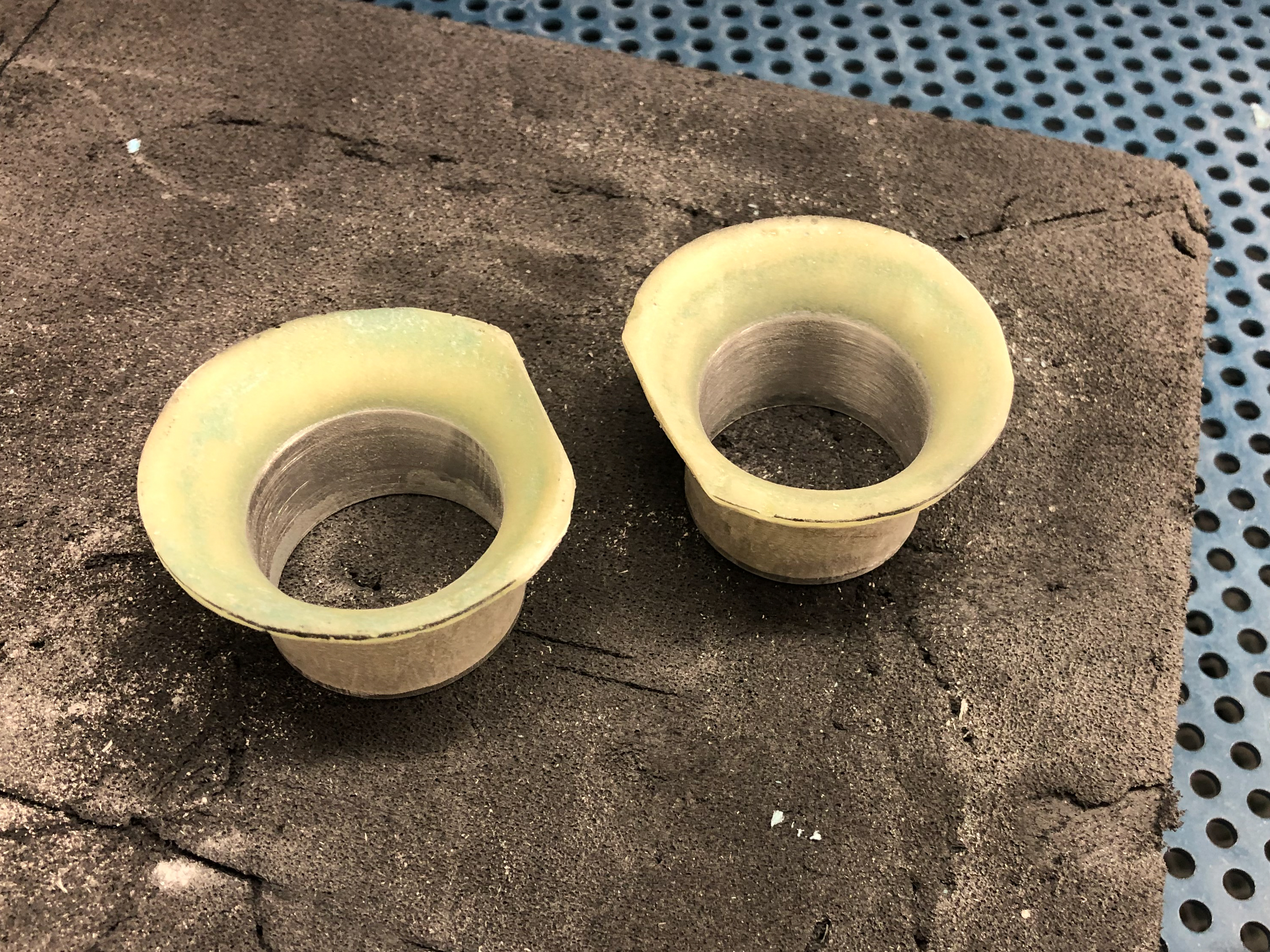

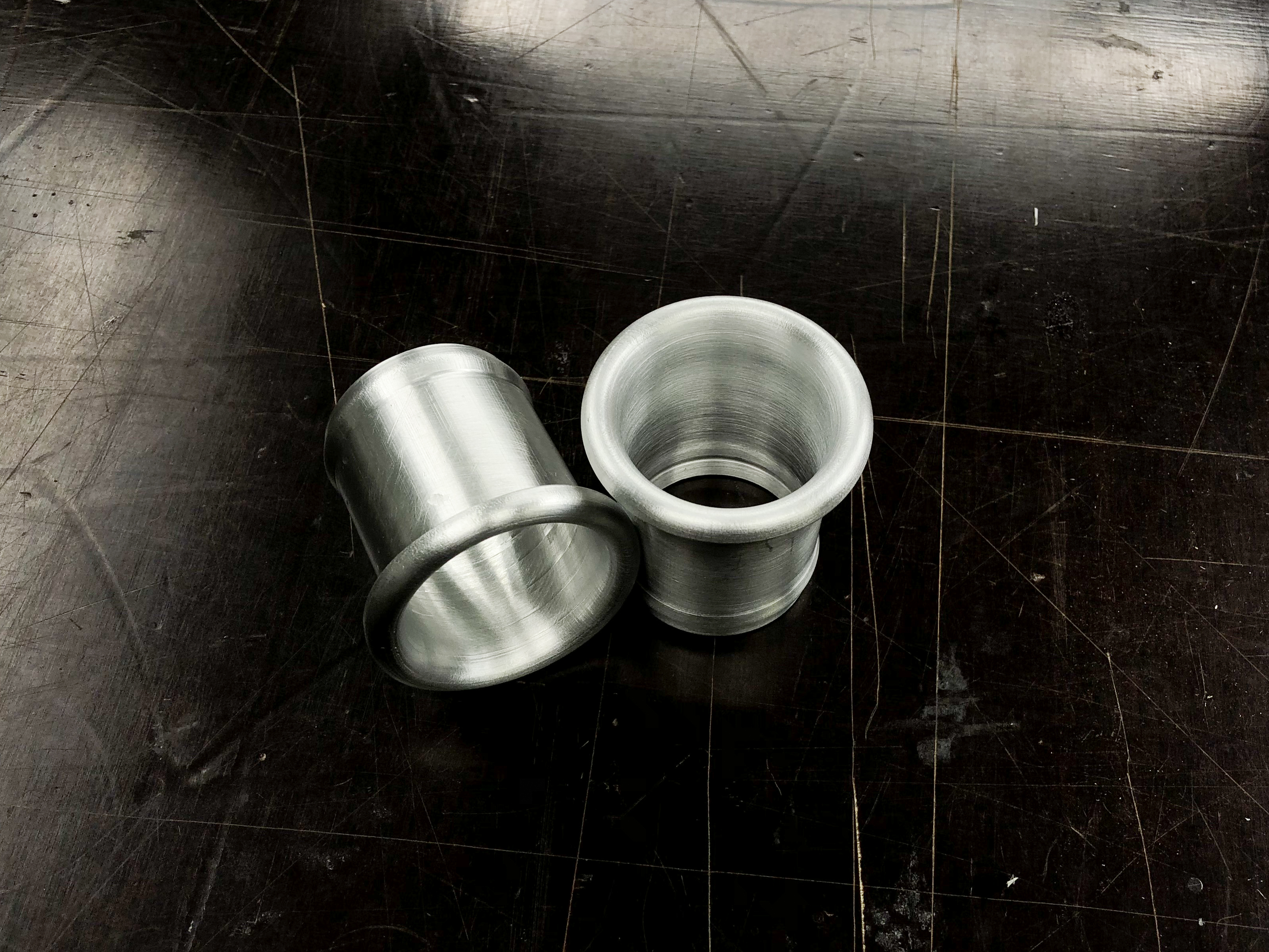

Airboxist tulevad istumise alla kaks toru, nende otsa tegin alumiiniumist pasunad ja omakorda nende otsa tõmban sellise svammfiltri.

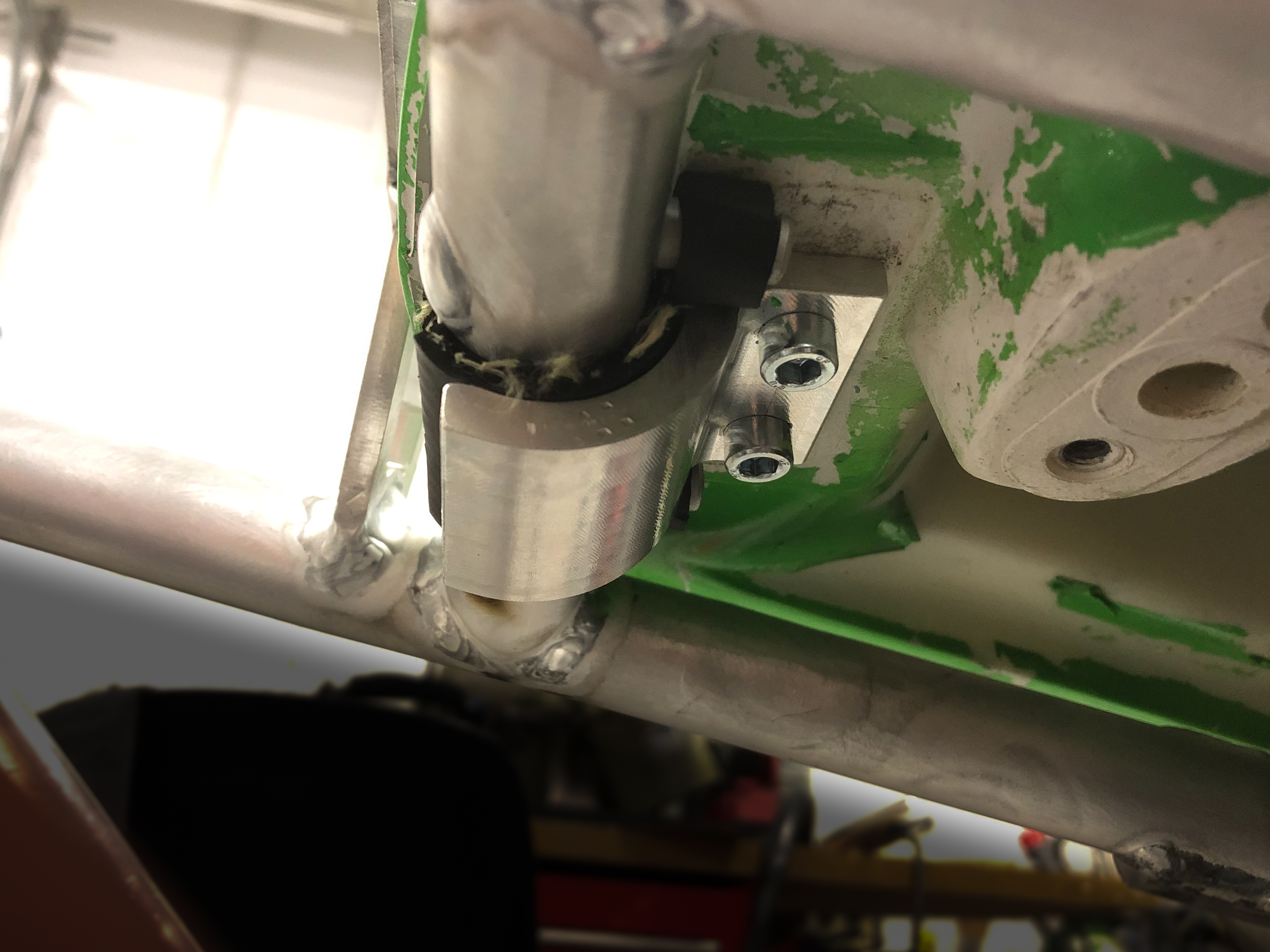

Veel jäi sabaraamile keevitada kinnituskohad, mis airboxi kahe poldi ja kummimuhviga paigas hoiavad.
Kui filter kohale jõuab, siis saan trompetitele kronsteini teha, hetkel riputasin nipukatega enamvähem paika.

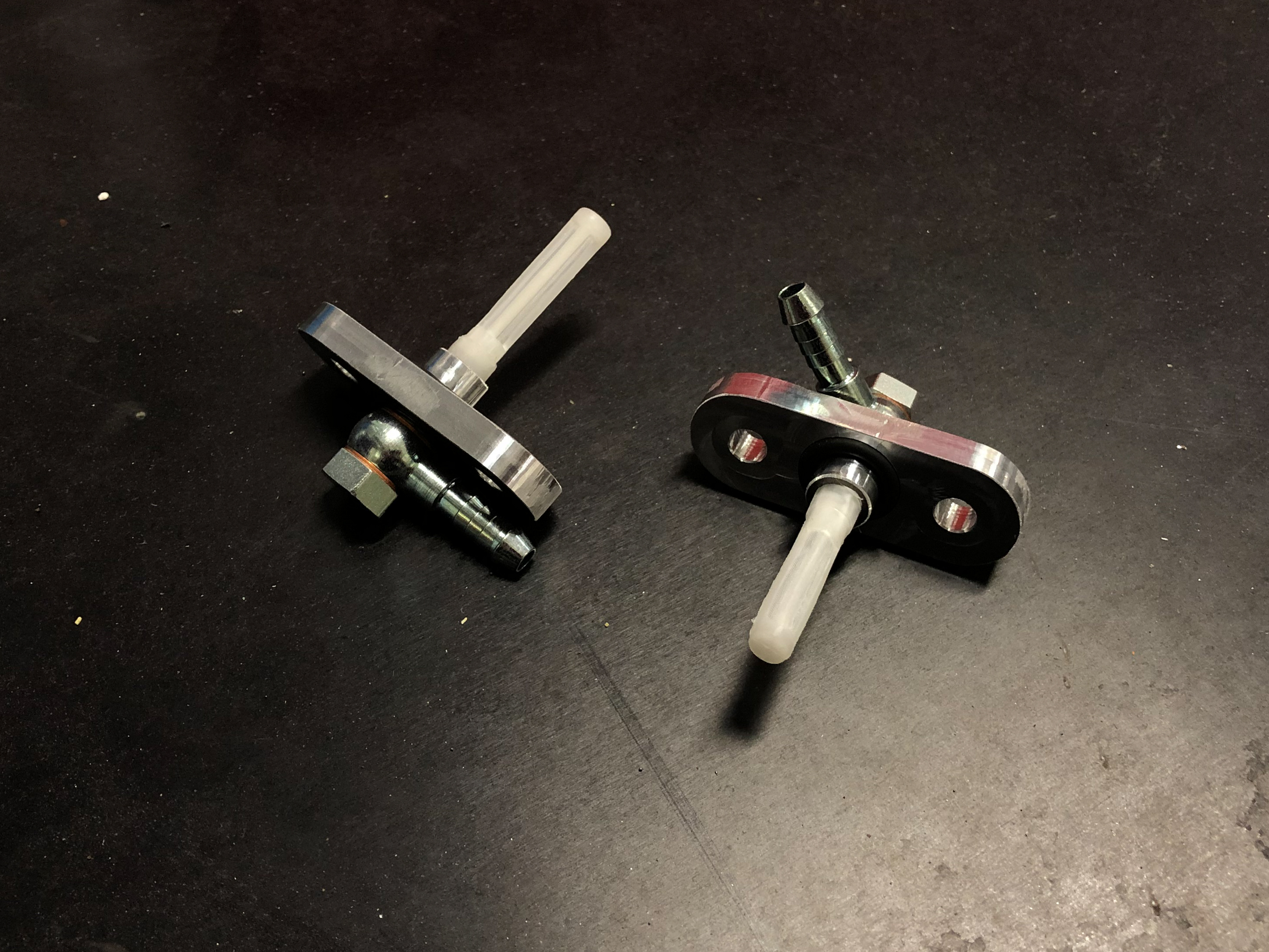

Paagi alla tuli teha kompaktsed kütuse võtukohad. Kasutasin banjo liitmikke, sest all on kitsas ja sirged liitmikud ei mahuks ära.

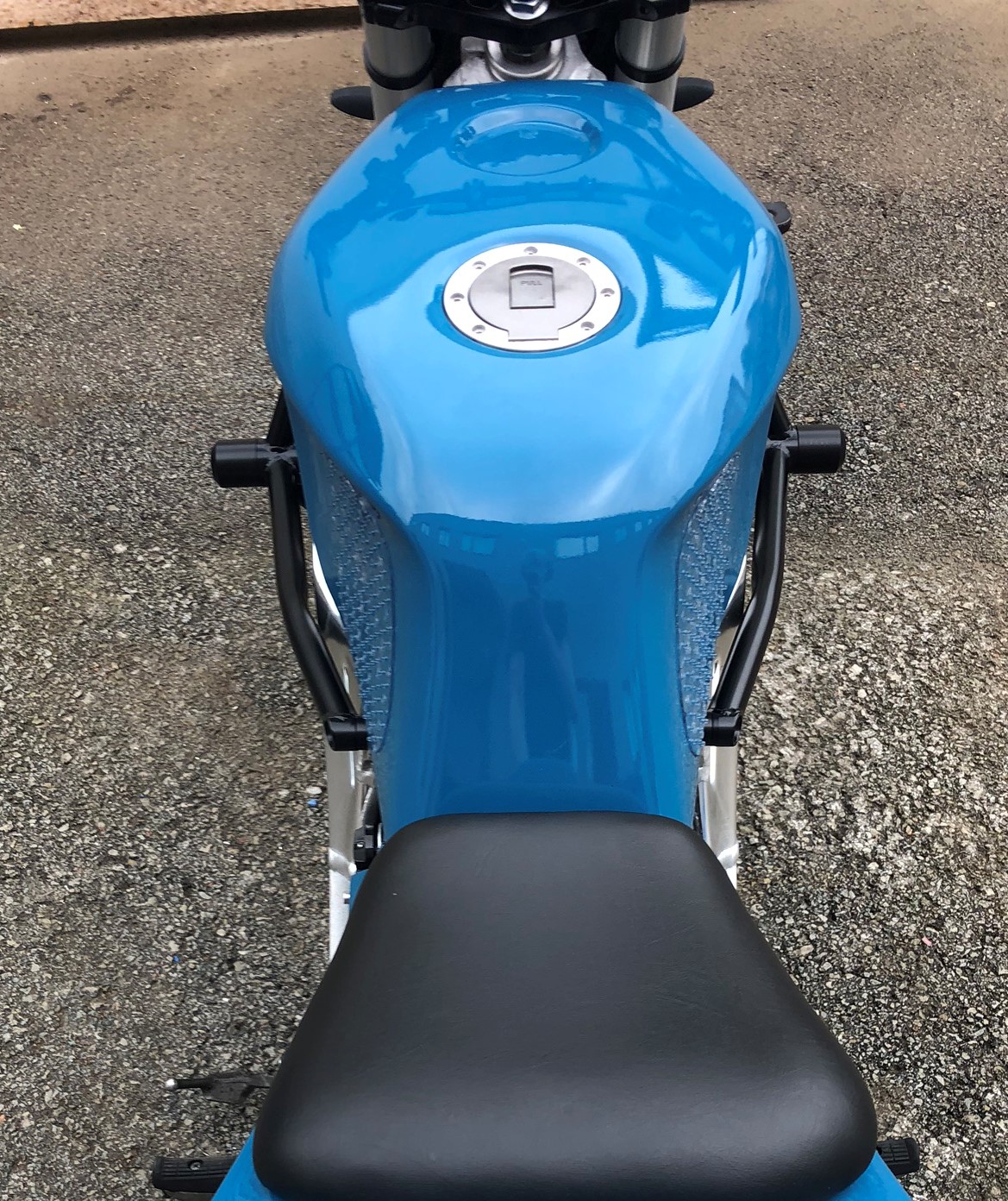

Kui peaks soovi olema vististi polüetüleenist paaki nii värvida, et värv ka püsima jääb, võin kogemusi jagada.
Edu, L

See paak on originaalis olnud nähtavasti sinine, Yamaha on ilmselt spets krundiga välispinda töödelnud. Keegi on hiljem aga otsustanud paagi roheliseks võõbata ja teinud seda ka paagi alt, nüüd narmendab kenasti.
Mis see protseduur polüetüleeni värvimiseks muidu on, harilikud plastiku nakkekrundid igatahes ei toimivat?

Esmalt ürita täpselt teada saada, mis materjalist paak on. Minul on kogemus polüetüleenist Acerbisega, mille kohta ka tehas väitis, et ei ole värvitav. Võimalik, et Yamu paak teisest materjalist ja elu lihtsam.

Too paak on ka Acerbise toodang, materjali pole urinud. Paak on juba tehasetöötlusega, lihtsalt üle värvitud, ma ei usu et tekib välipinna uuesti ülevärvimisel probleeme kuniks muidugi originaalkrundist läbi ei lihvi.

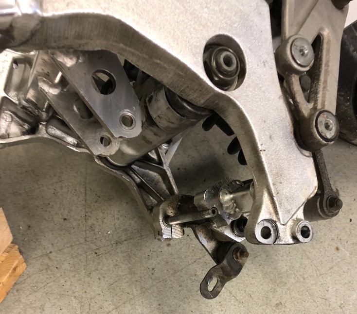

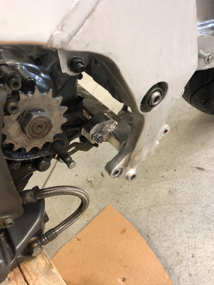

Alustuseks võtsin ette varem edasi lükatud tüütu ülesande - murdunud mootori kinnituskõrva parandamine raamil.
Mootori eemaldamise ja taaspaigaldamise vajaduse tõttu tüütult mahukas töö, et 5min keevitada, aga tuli ära teha.

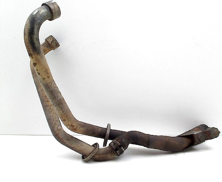

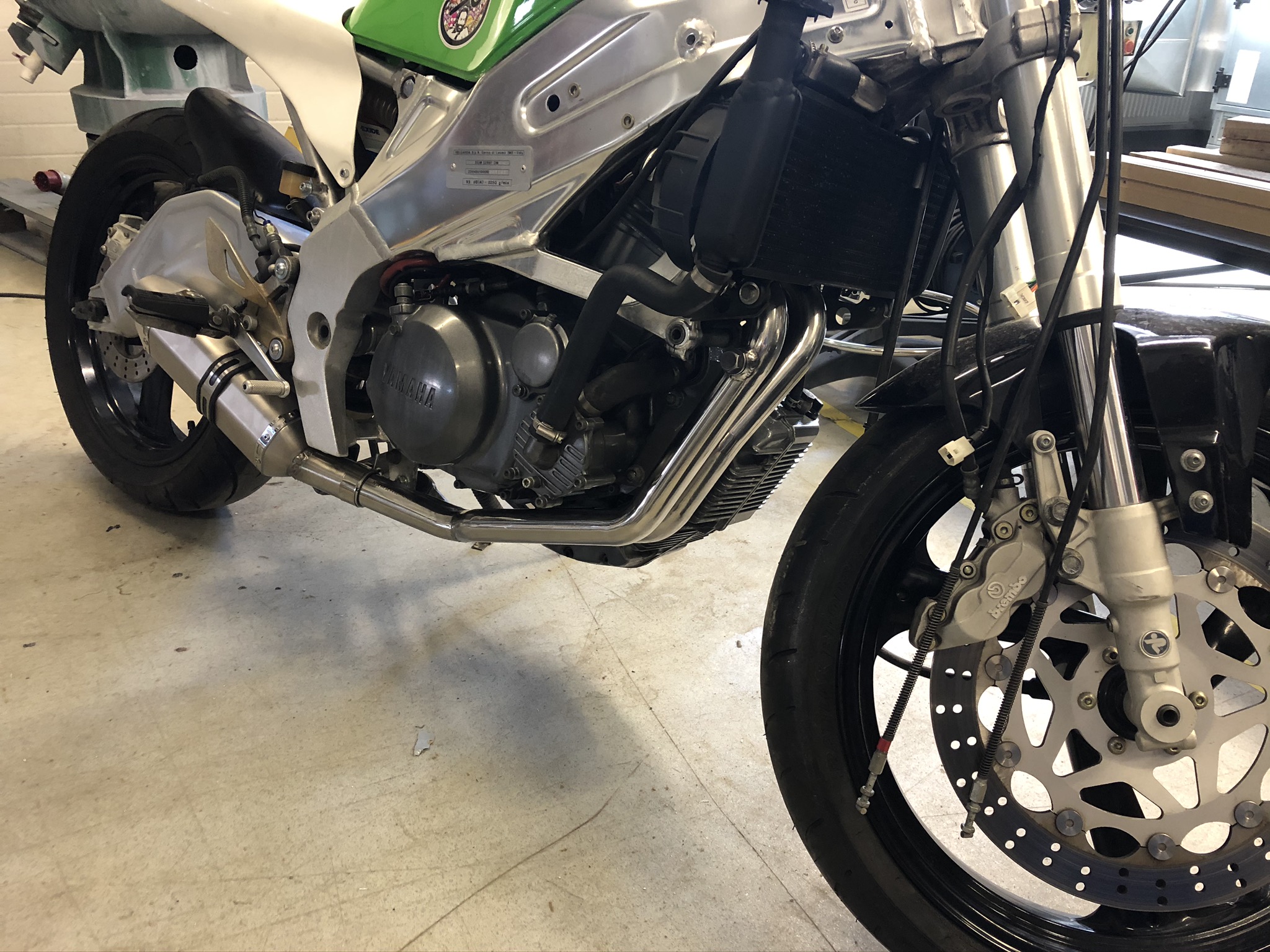

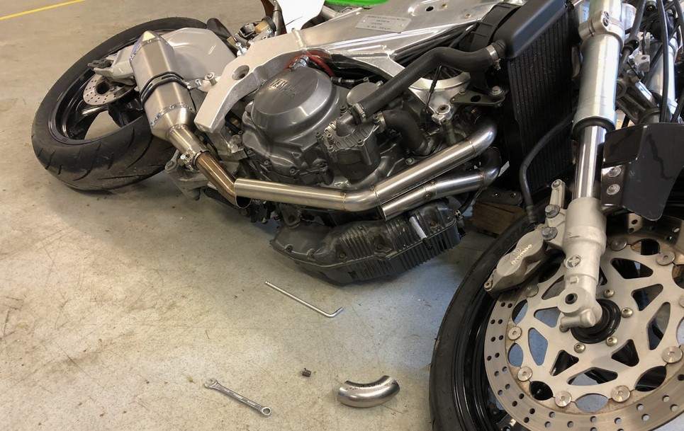

Edasi võtsin käsile väljalaske, tegin uued leegitorud originaal krõnksude asemele. Gramm jämedamad ja sujuvamad, materjaliks 38x1.5mm roostevaba.

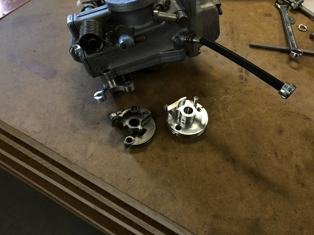

Mikuni TM42 karburaatoril olid gaasitrossi kinnitused suunaga üles ja ei mahtunud kuidagi paagi all sujuvalt ära pöörama, tuli valmistada uus gaasirull ja trossiotsi kinnitav kronstein, et trossid liiguksid karburaatorilt ette suunas.

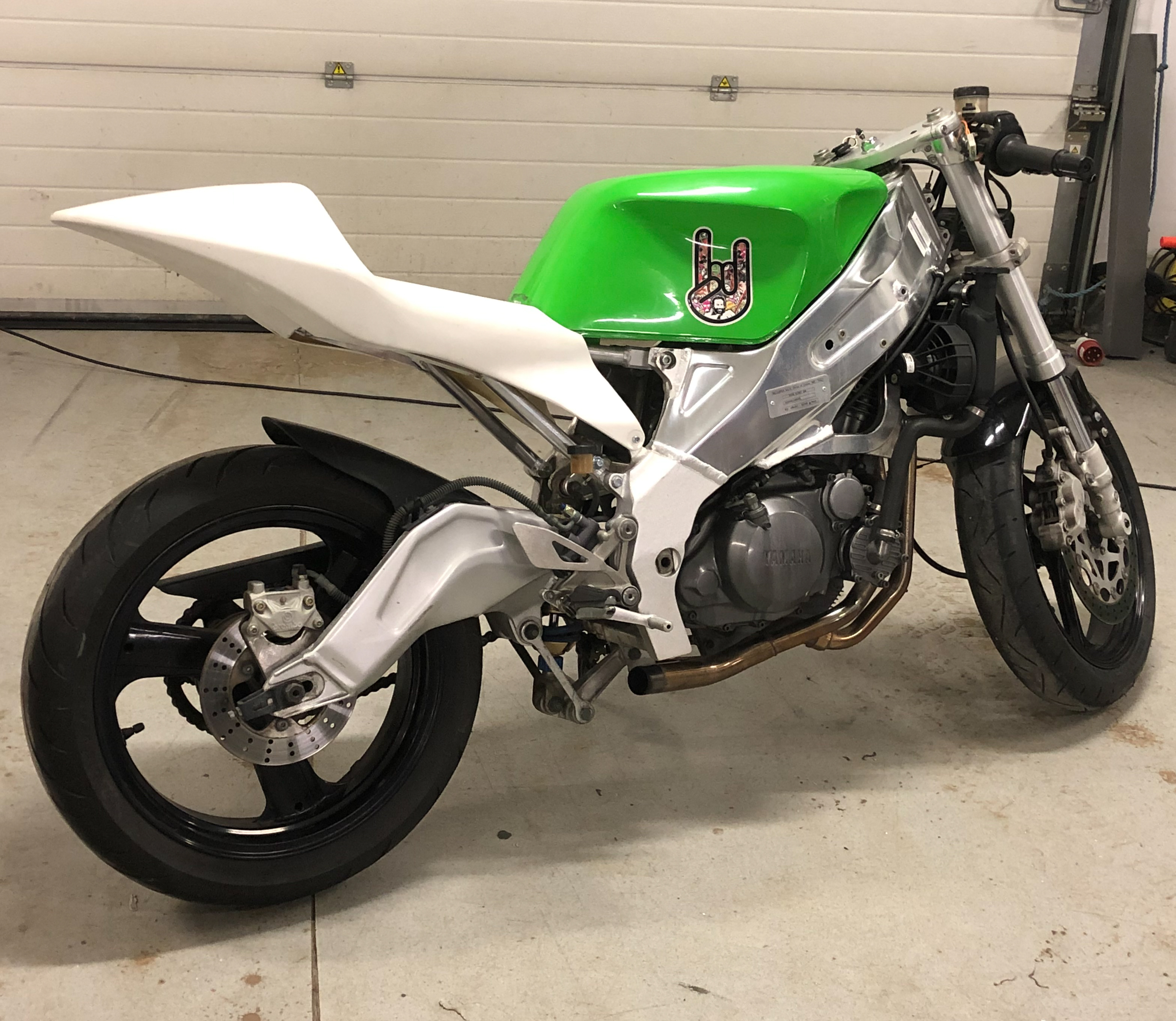

Kuna tahan masina jätta tänavalegaalseks, siis lisasin sabale kerged led-tuled ja numbrialuse.

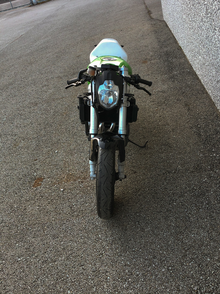

Ette panin Yamaha MT03 esitule ja Koso spidomeetri. Spidomeetri asukohas asus varem ülemisse prilli integreeritud süütelukk, soovimatuses seda kohe pooleks saagida, valmistasin uue ülemise prilli.

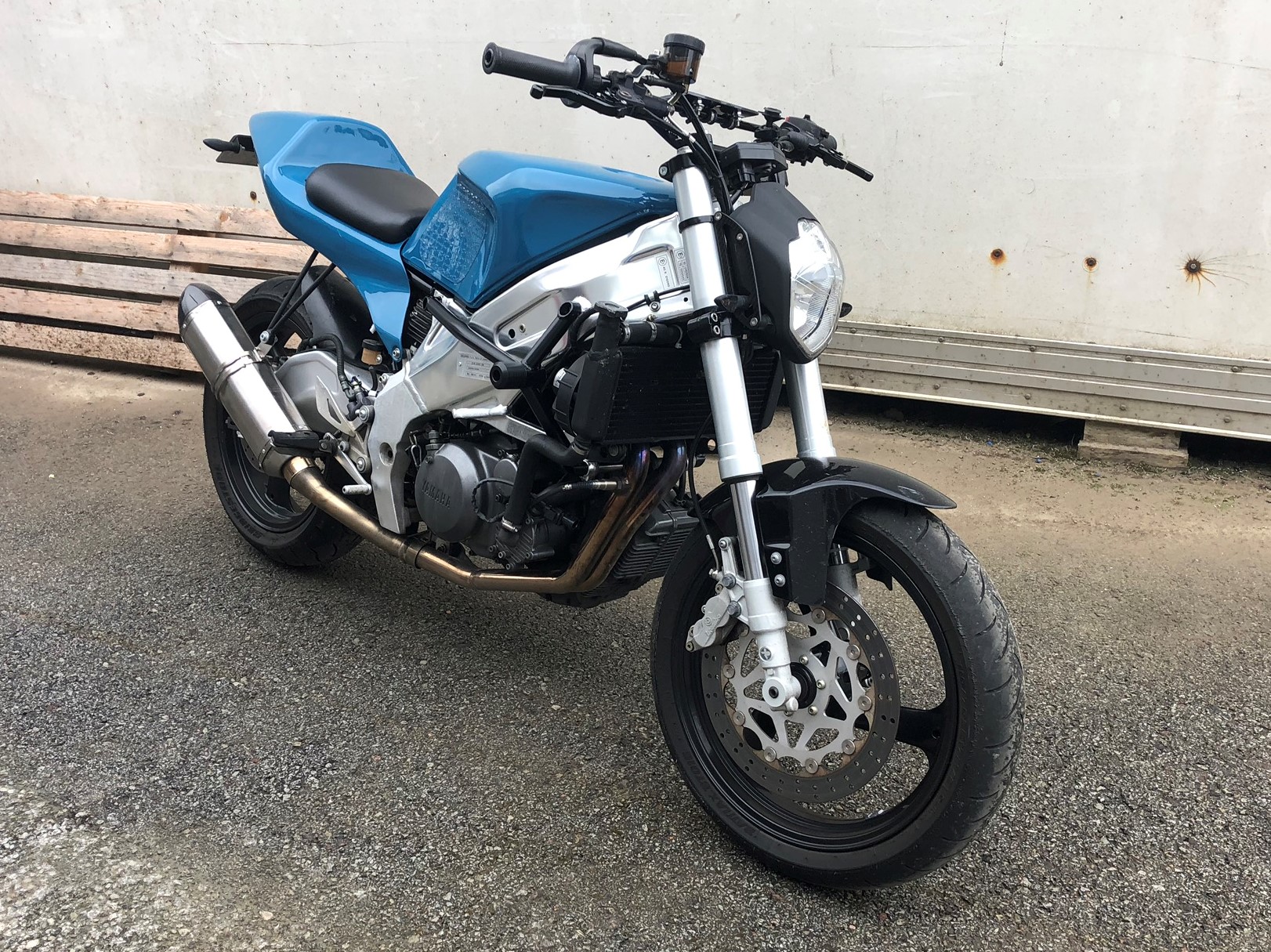

Põhiline on nüüd lahendatud, varsti värvitööd ja lõppkooste, korrastada on veel juhtmestik, leida uus asukoht süütelukule, Hydroscandist uued pidurivoolikud jms väiksemad tööd.
Hetkeseis selline:

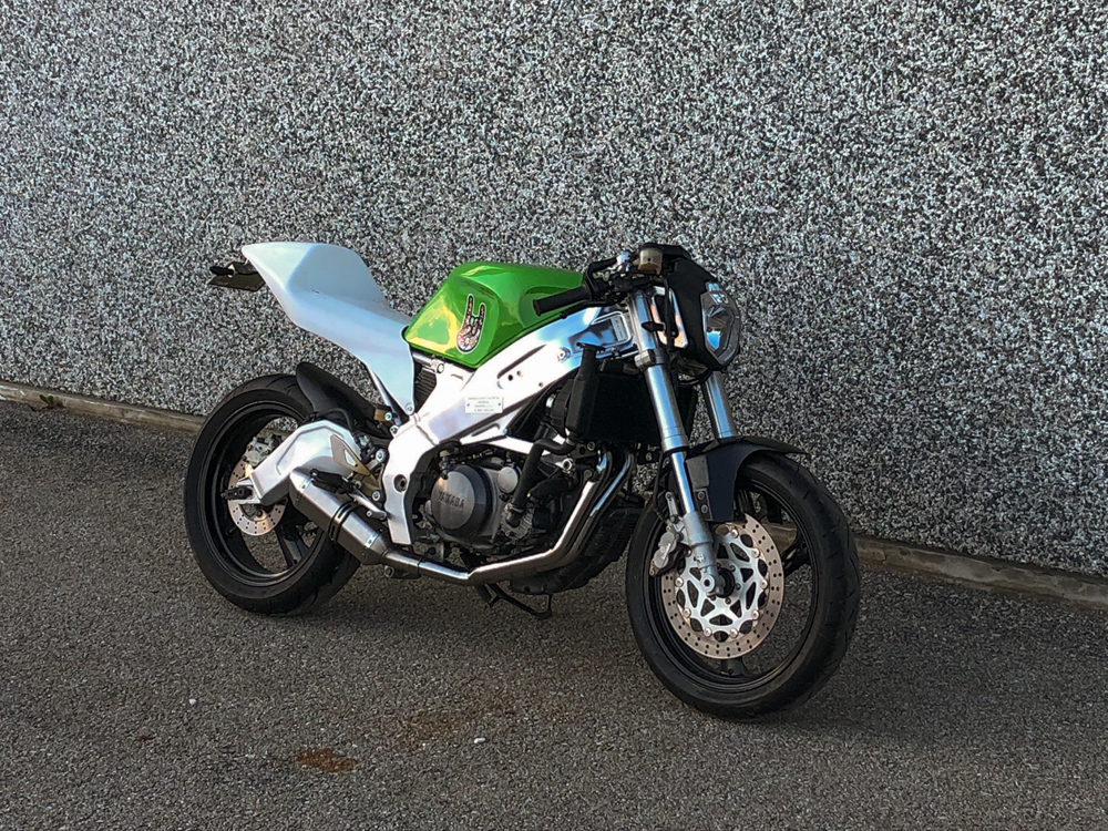

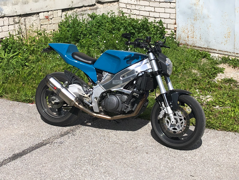

Ratas on vahepeal sõidukorda saanud ning tehtud ka juba mõned edasised modifikatsioonid.
Värviproov paagil. Läksin ilma lakita pinnavärvi teed, et tulevased parandused (planeeritud paratamatus) oleksid lihtsamini teostatavad:
22a vanuse isoleeri harutamine ning komponentide muutunud paigutusest tulenev juhtmestiku ringi tegemine.. alati tore töö:

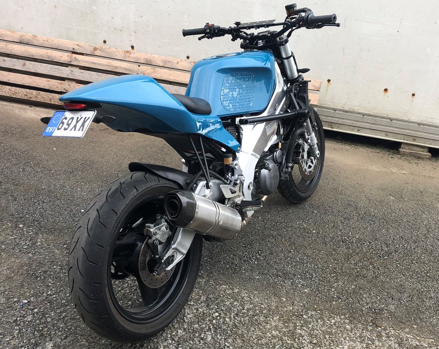

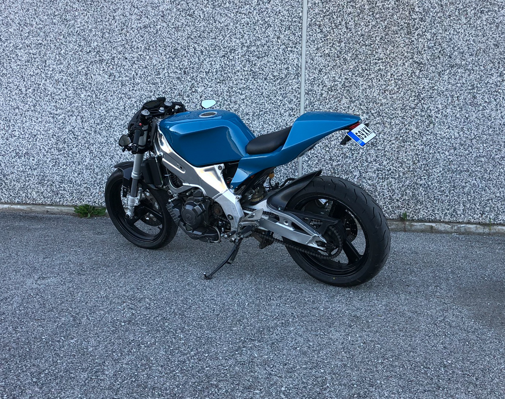

Sabagondel ja sabaraam, numbrimärgi hoidik jms pudi värvitud, sadul meisterdatud ja värk kokku laotud - korraks sai "valmis" ka:
Pooltuhat km linna ja maanteed ja selgelt hakkasid häirima liiga küürus sõiduasend ning Aliexpressi summuti, mis ilma db-killerita teeb kurdiks ja koos tollega on tobeda susiseva hääle ja ilmselt päris suure vastusurvega.

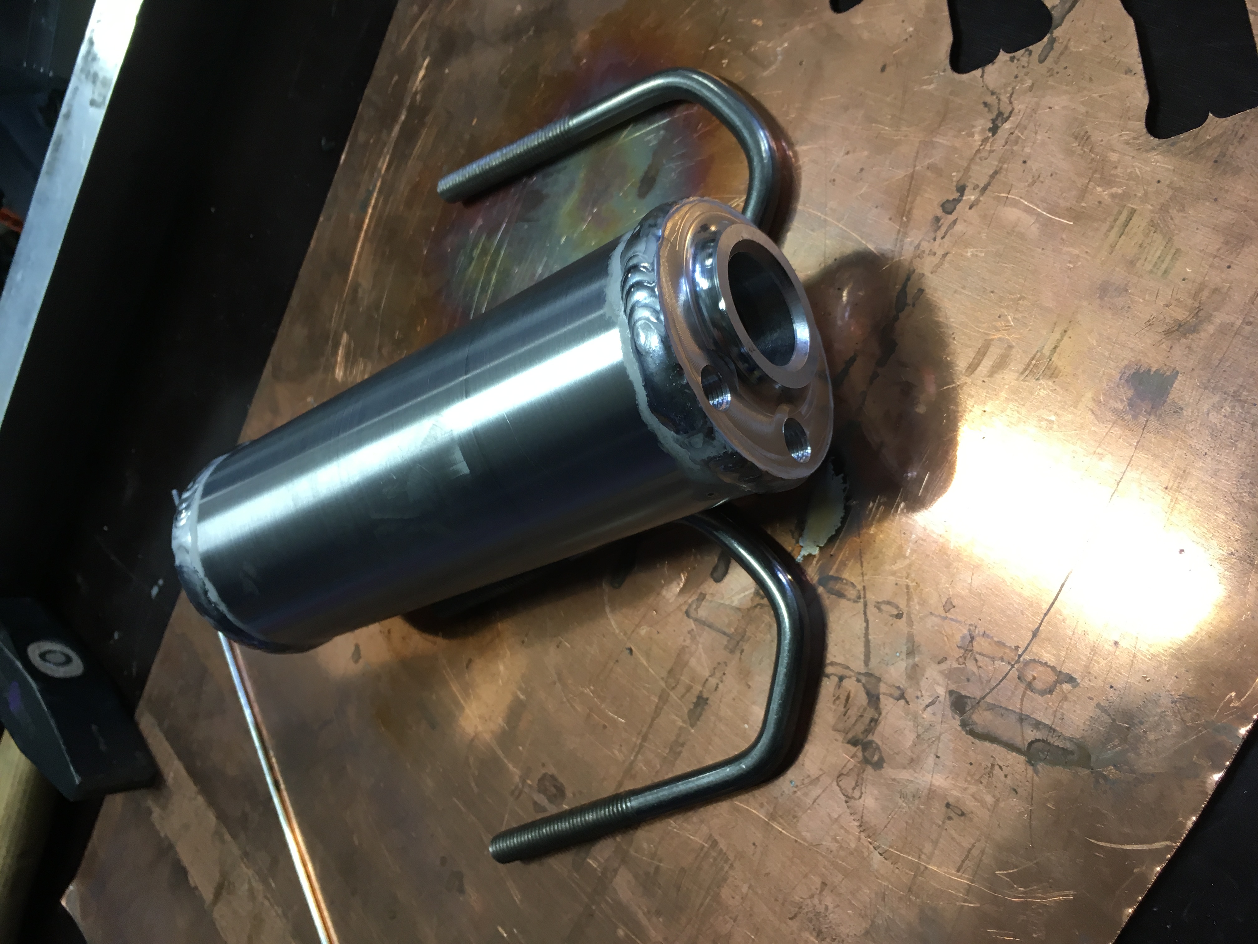

Foorumist joppas just õigel hetkel üks normaalse hinnaga Dominatori summuti. Aliexpress(1.3kg), Dominator(1.8kg) ja originaal (4+kg!):
Kohendasin väljalaske torustiku uuele pütile sobivaks ja tegin sabaraami külge kerge pütiriputi.
Lisaks freesisin uued prillid ja lenksu klambrid, et paigaldada MT03'ga samasugune ning harjumuspärane suhteliselt sirge ning lai lenks. Kuna lenksuotsad tõusid ca 15cm, tuli teha kõik uued trossid ja pidurivoolik + pikendada käelülitite juhtmeid.. :wack:
Esimesel sõidul peale muudatusi sai aga kohe selgeks, et vaev tasus ära. Hääl on nüüd hea ja asend samuti. Segu on hetkel veel gramm rikas ja tulenevalt ka kütusekulu suurem kui võiks - kui düüside komplekti kätte saan, siis pistan korra lairiba lambda külge ja häälestan karpa ära.

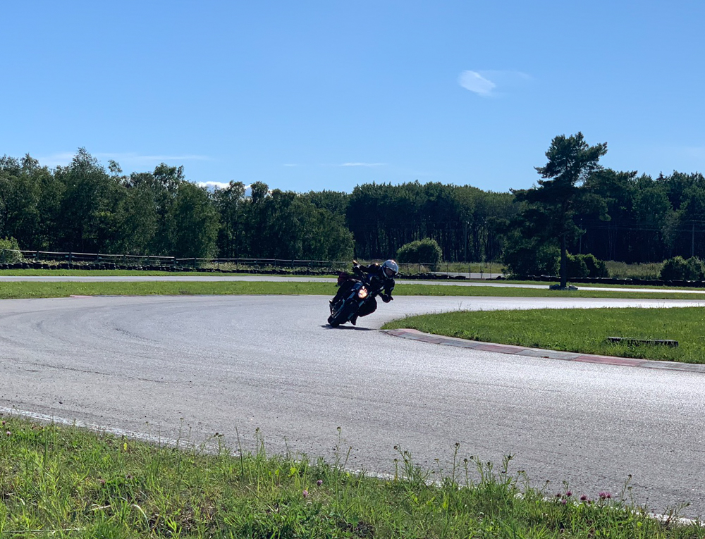

Sõita on siiski juba väga hea, väiksel Saaremaa tuuril ja korra Tabasalus rajalgi nüüdseks käidud ja kõigega seni rahul - mänguasi suveks laias laastus valmis ja saab hakata kardiradu nühkimas käima.

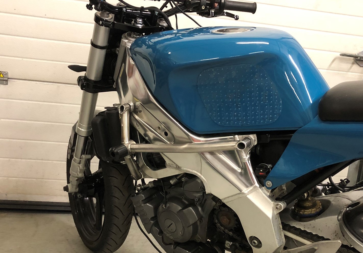

Otsustasin uueks hooajaks valmistada ka põgusad kukkumisraamid, ehkki see aasta külge maha ei pannud. :bsmile:
Valmistasin toruraami õhukese seinaga roostevabast terastorust, sliderid on treitud POM/Delrin plastikust.
Lõpptulemus sai päris soliidne.
