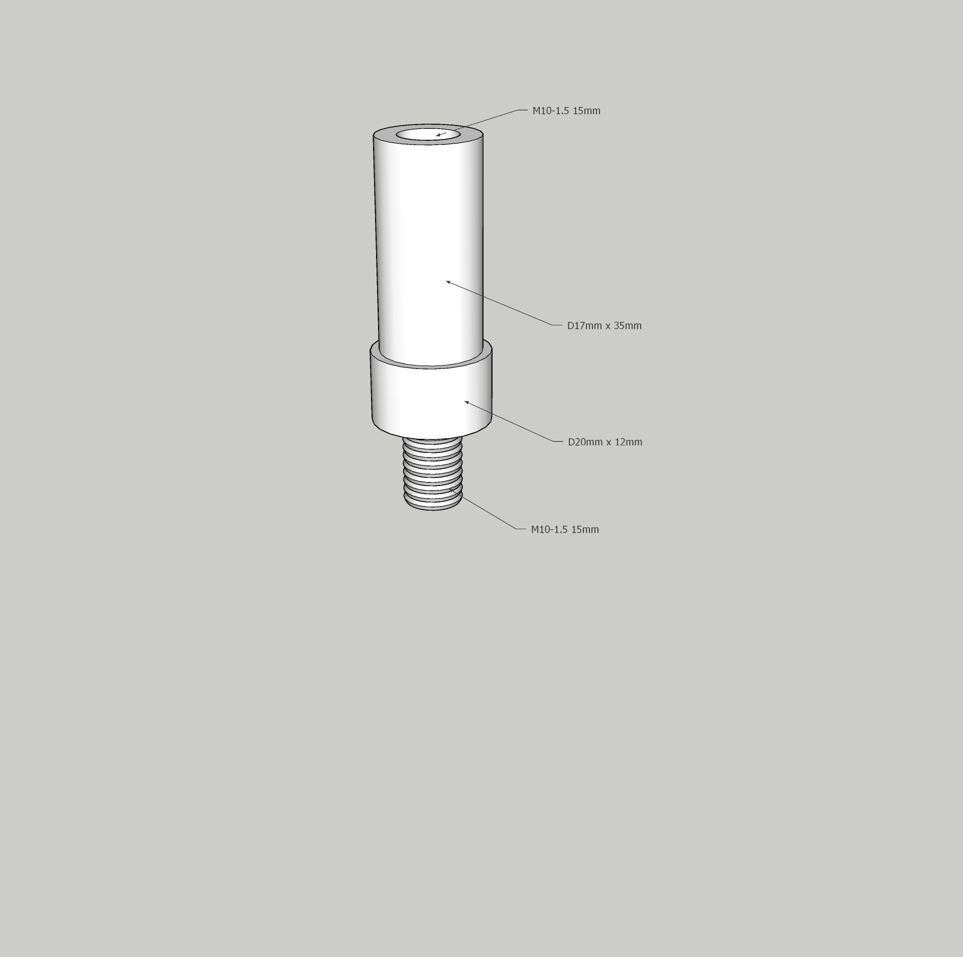

Keegi treiks sellise jupi?

Mis materjalist peaks olema? Pronks?
Ma võin savist teha, aga soovitud treimist pole siis valmistamisprotsessi juures kasutatud.
soovitavalt rauast

Reimps, palju küsid sellise detaili eest, savist? Savis M10x1,5 keeret pole minu silmad veel näinud! Ostaksin sellise!!
