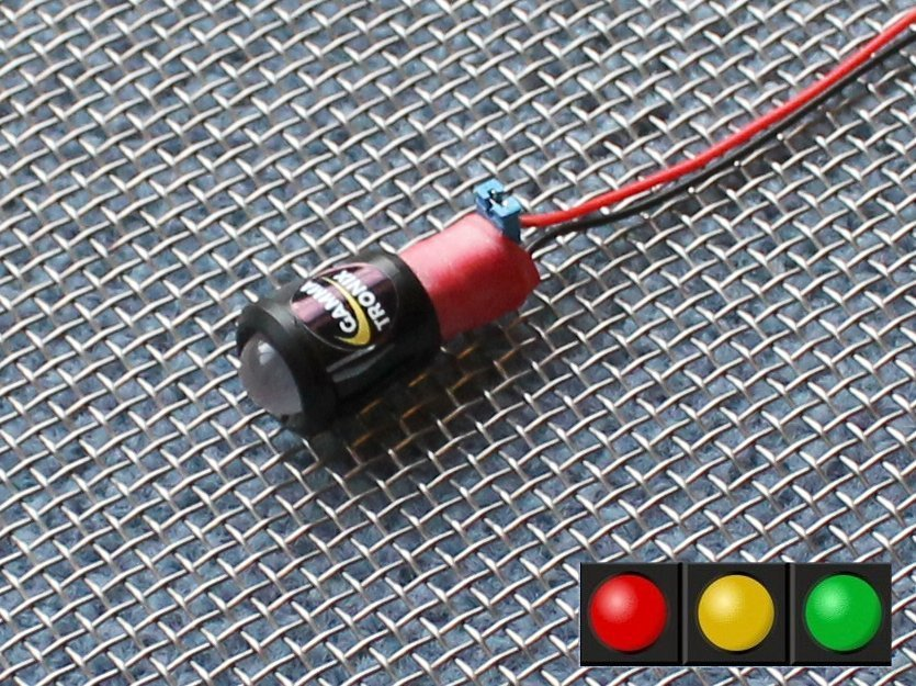

Grisol oli mul aku külge ühendatud vidin GC015, mis sisuliselt kaks ühes. Nägin visuaalselt, millal on aeg laadija külge panna ja samas sai mugavalt laadija ka ühendada. Kui aku täis, põles roheline tuli, pooltühjalt kollane ja kui täiesti tühi tuli punane tuli.

Tere. Kunagi sai originaal YUASA asemele ostetud LiFePo4 (Shorai), mis oli võrreldes originaaliga 40 eur kallim, miks ...
  • Kaal, 1kg vs 4kg.
  • Pinge ja CCA kõrgemad ... säästavad ka starteri sidurit.
Kuna LiFePo4 aku on siiski õrnake, võrreldes tava AGM-iga, siis vaja jälgida, et ei toimuks ülelaadimist ja alatühjenemist. Selleks ostsin sellise indikaatori: http://www.sparkbright.co.uk/sparkbrigh ... onitor.php , mis toona maksis 18 naela. Kogu selle elektroonika on mahutatud pirni pesa ümber, on valgustundlik jne. Ei tahtnud mingit lisadispleid tsikli peale "blingima".

Mul on selline juba aastaid kasutusel ja toimib kenasti:
