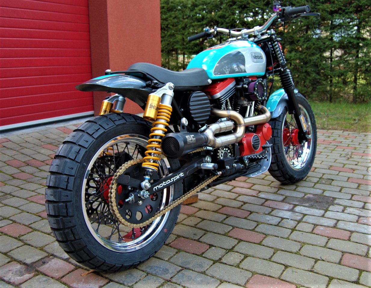

Kevad varsti käes ja projektid hakkavad valmima. Sai kõvasti punnitatud Tallinn Motor Show-le minekuks ja viimasel päeval värvi ja polstritööd tehtud aga siis tuli teade, et puhake jalga mehed...
Nikerdasin valmis oma 30-da ratta. Tegemist HD Sportsteriga aastast 2000
Ratas enne
Ratas enne
mõni kuu hiljem.
mõni kuu hiljem.

red buell kirjutas: 17 Mär 2020, 14:35
Ülivingelt ehitad! Kas sul need tellimustööd või spontaanselt ehitad ning seejärel leiab ratas uue omaniku?
red buell
Postitusi: 195
Liitunud: 08 Apr 2005, 14:58
Asukoht: Mähe, Pirita
Tänatud: 106 korda
Carl kirjutas: 17 Mär 2020, 19:09
See ratas on tellimustöö aga teen ka niisama ja ratas leiab omaniku hiljem. Konkreetne harrikas on ehitatud nii, et ratta omanik pole seda kordagi näinud.
