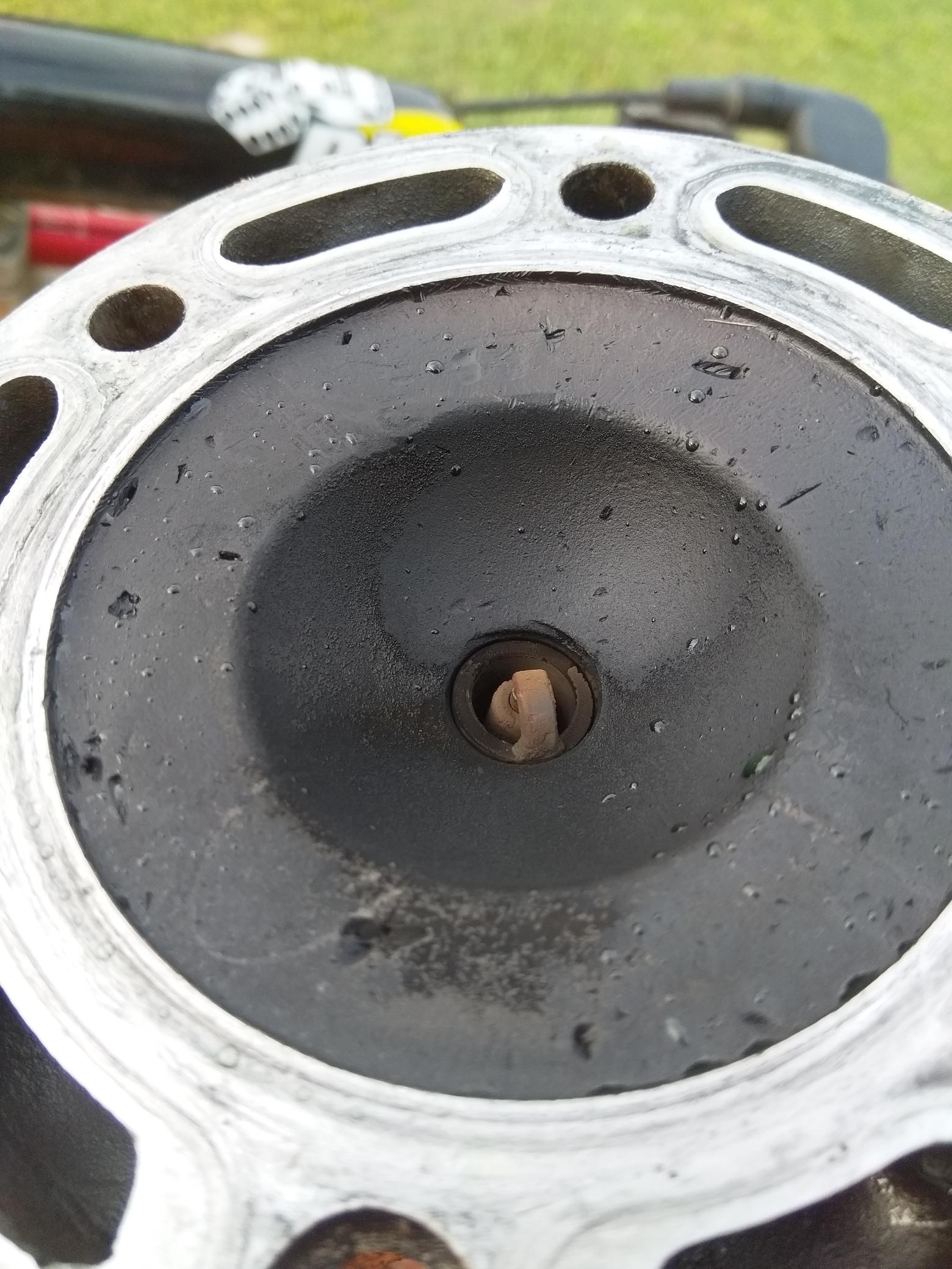

Tee pilt silindirist ilma pea tihendita, see ei lase hinnata seisu

Ok, seda saan hiljem teha. Olemas on veel selline pilt kohe käepärast:

Selle järgi ütleks, et silinder on liiga kõrgel (isegi liiga kõrgel).
Ma uuriks pigem, kas on ikka õige kolb sisse sattunud (liigub ka praaki, omale sattus kunagi praak Wössneri kolb kätte). Selle silindripea jätaks kohe heaga rahule.

Hmm, see on päris huvitav. Kui saladus pole, siis millest selline järeldus? Saaks seda teemat edasi uurida, sees muidu Wiseco kolb.
Seda ma panin tähele, et kui kolb on üleval surnud seisus, siis on silindri ülemise ääre ja kolvi vaheline vahe hinnanguliselt 0,5 - 1 mm. Selle mõõdan täpsemalt üle õhtul. Selle kohta ma isegi küsisin kah ühe inimese käest, kellel oli sama aastakäigu masin kunagi ja selle peale öeldi, et see olevat Ok.

Eks see ülemine, pildil tumedam osa on see milleni ülemine kolvirõngas liigub, mitte kolvi serv, nii et ei ütleks, et silinder liiga kõrgel oleks.

See kolb ja plokikaas suht tavalise välimusega ehk see kumerus ei ole ju suur.Nende sinu pandud jooniste pealt võis jääda mulje,et on suurem kumerus sellel kolvil. Ma rohkem kui kindel,et selle silindri kõrguse ja kolvi käigu probleemides see detonatsiooni(kui see ikka on detonatsioon) teke ei ole kinni. See eelpool mainitud 0,5-1mm silindri servast allpool olev kolb on ilmselt normaalne ja kaanes olev ruum ei ole ju mingi üüratu ,et seal selle plahvatuse hetkel mingi eriline põlemine tekiks ja see detonatsiooni tekitaks.
Pane see krempel kokku,mõõda ära kompressioon,siit saad edasise järelduse teha. Siis pane paaki normaalne biolisandita 98 kütus ja düüsi vahetamine poleks ka ilmselt paha.

Nüüd olen ma natuke segaduses. Tihendiga pildil ei paista ranti, tihendita pildil on rant (?). Silindipeal pole kraed mis silindri sisse läheks?

Esimesel pildil on kolb üleval ja varjab randi ära. Reaalselt on mõlemad pildid koos tihendiga.

Käisin mõõtsin selle mõõdu nüüd üle ja see mõõt on ikka vahemikus 0,4-0,5 mm. Laon masina kokku hetkel nii nagu on ja lähen düüsiga 180->185 ja vahetan kütuse ära

mx77 kirjutas: 03 Aug 2019, 16:15
raksike kirjutas: 02 Aug 2019, 20:41
Sai siis kütuse müüjat vahetatud ja suurema düüsi peale mindud ja ikka täpselt sama teema. Nüüd ei teagi mis teha. Kas keegi oskab soovitada mõnda tegijat eesti pinnal, kes mul selle kaane ringi teeks, et squish paika saaks ja põlemiskambrit vastavalt suuremaks teeks? Paljud soovitanud ikkagi 1 tihend alla juurde visata aga nüüd ei teagi..
Türi ja Paide, kas sa ise kah saad aru, mis umbluud sa siin ajad? Endal squish liiga suur ja nüüd jahud veel ühe tihendi alla panemisest, et see veel suuremaks ajada??? :wack:
Aga on see ikka kindel,et squish on liiga suur? Need mõõtmised on ju ka käepäraste vahenditega tehtud. Mill siia mill sinna kes seda ikka teab kuhu poole täpselt :)
