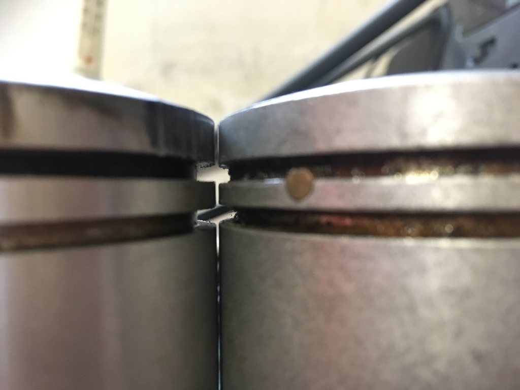

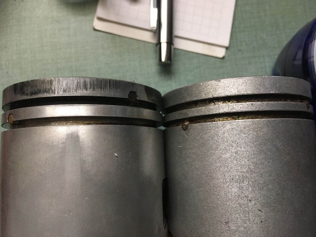

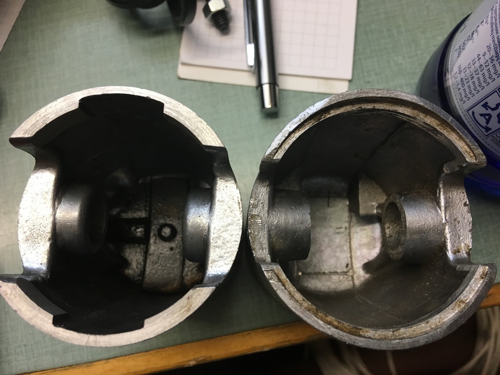

Sciev kirjutas: 17 Veebr 2019, 21:21
Ei viitsi praegu kusagilt kirjandusest järgi vaadata, aga rõngaste pilud paistsid natuke liiga suured olema: 0,95-1,00 mm. Jällegi, manuaalis soovitatut ei tea praegu, aga silinder peaks päris hea olema. Üleval osas (osa mis ei kulu üldse) oli rõnga vahe 0,95 mm niimoodi, et 0,95 leht läks normaalselt vahele. Silindri keskel ütleksin mõõduks 1,00 mm, aga niimoodi et 1,00 läks raskelt vahele (0,95 jäi loksuma).
Nüüd võtsin teise mootori lahti (see mis punasel esialgu peal oli, aga 4. käigu välja viskamise tõttu maha võtsin).
Tegin igasuguseid "täppismõõtmisi".
Selle silinder on oluliselt rohkem kulunud, näiteks oli juba silmaga näha ja sõrmega tunda ranti üleval. Kui kolvirõngas lükata silindris erinevatele kõrgustele, siis maksimaalne lukupilu erinevus tuli 0,3 mm.
Kolvi kohta ei oska mõõtude põhjal midagi päris kindlat öelda, aga ju ta vist ikka vähemalt keskmiselt kulunud ka on. Peaks saama uue kolviga võrrelda. Nihikuga eest ja tagant (sõidusuunas võetuna) mõõdetuna on kolb päris ülevalt servast 61,45 mm ning keskelt (silma kõrguselt) ja ka alt servast 61,65 mm. Silinder peaks olema uuena 61,72 mm, praegu ülemine serv (kuhu kolvirõngad ei ulatu) mu mõõtmise põhjal näitas 61,75 mm kuna mul ei ole väga täpsed mõõteriistad +-0,05 mm). Kui ma nüüd põhikooli matemaatikaga ei eksinud, siis nende mõõtmiste põhjal saab arvutada, et silindri läbimõõt üleval ja keskel erinevad 0,095 mm ehk 0,1 mm. Kui nüüd pildil olevast lõigust õigesti aru sain, siis kuni 0,25 mm on lubatud silindri läbimõõdu kulumiseks? Ja kolb tuleks vahetada kui pilu kolvi ja silindri vahel on 0,1 mm? :roll:

Räägime veidi Voshodi ja Jupiteri kolbide erinevustest.
Kas keegi võiks kinnitada, et vasak peaks olema õige Voshodi kolb ja parem ilmselt IŽ Jupiteri oma? Või on Voshodi erinevatel mudelitel ja Kovrovetsil (ei oma kogemust sellega) juba sellised erinevused?
Märgatavad erinevused:
  • parempoolsel on kahe kolvirõnga vaheline osa kitsam
  • parempoolsel rõnga lukustustiftid asuvad soone all ääres, vaskpoolsel soone üleval
  • parempoolsel on seeliku alumised pooled laiemad (väljalõigatud kohad kitsamad). See on ilmselt kõige suurem põhjus miks see kolb Voshodile ei sobi kuna väljalõigete laius ei ole vastavuses silindri allosas ja karteris olevate kanalite laiusega.
  • parempoolsel kolvisilmade servad kepsu pool teravad, vasakpoolsel ümarad. Kokkuvõttes paksus võibolla on isegi sama, aga parempoolsel on silmaosa paksem ja kolvi osa õhem.
  • parempoolsel seeliku allosas sees pool on osa seelikust õhem (nö. randiga), parempoolsel ühesugune.
  • antud piltidelt ei paista, aga kui kolvid panna lauale püsti seisma, siis vasakpoolse kolvi alumine serv on sirge, parempoolsel kumer (keskelt toetub vastu lauda, ääred on õhus).
  • mõningad erinevused on ka kolvipõhja sisemisel osal (parempoolsel keskelt sile, vasakpoolsel keskel on väike kühm)
Samas kui seda videot vaadata, siis seal Voshodi kolb ei ole ka täpselt selline nagu mu vasakpoolsel pildil, näiteks kolvirõngaste tihvtid soone allosas. Või ongi Voshodide (erinevate mudelite?) kolbe siis erinevate tihvtide asetusega. :roll:
Lisa: piltidel olevatel on rõngaste tiftide asetused ka natuke erinevad. Kui parempoolne Voshodile panna, siis 1 rõngas on akna äärele väga lähedal, kui mitte kohe uuena, siis veidikese kuludes jookseb rõnga ots akna serva.
On olemas veel 1 Voshodi kolb, mis kindlasti on Voshodi oma. Kõik muu on täpselt sama nagu pildil vasakpoolsel rõnga stoppertihvtid ka üleval, ainuke nähtav erinevus on see, et kolvisilma ümbrus väljastpoolt ei ole neljakandilise süvendiga piiratud (nagu siin: https://images.zakupka.com/i3/firms/27/ ... 00x600.jpg ) nagu praegusel vanal kolvil on.
Siin räägib ka kolbide ja rõngaste erinevusest, kõigest küll aru ei saa, aga nii palju küll, et isegi Jupiteri rõngad on veidi erinevad Voshodi omadest. Ja see rõngaste stoppertiftide asetus ka.

Sai ka võrreldud jupiteri ja vossi kolbe ning kui vossi oma on olemas, siis kasuta seda. Jupiteri kolbi saab panna kuni voshod1 le
Voshod 2 on aknad juba laiemad ning sinna on suht riski biznes.

Kas võib siis öelda, et see parempoolne on kindlalt Jupiteri oma või vanema Voshodi/Kovrovetsi oma? Jupiteril vist on ka aegade jooksul kolvid muutunud.
