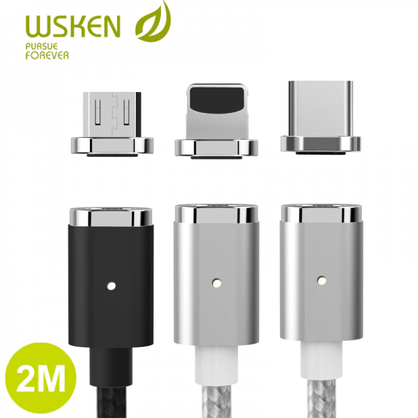

Võta mingi suvalise veekindla telefoni. Selle pisikese julla lükkad näiteks kuumaliimiga ääre kinni, et vett vahele ei tuleks ja kasuta suvalisi lenksu külge käivad hoidikuid. Magnetiga võtab laadija külge kinni.
https://www.ebay.com/itm/OEM-2-1A-Micro ... 2749.l2649
Paned selle väikse jublaka veekindlat telo külge kinni,aga kas seal see teine pool ei hakka veega jama tekitama?Seal ju ikka klemmid avatud? Oled ise proovinud?
Ma pidasin ka plaani analoogset omale osta,aga USB C otsaga polnud suve algul saadaval(Tallinnas) ja läks külge tavaline juhe.Hiljem inimene,kes Klickis töötab ja asjadest veits teab,arvas et ei ole sobilik.
Mis see tilk vett lahtistele klemmidele teeb. Halvimal juhul oksüdeerub natuke ja ongi kogu lugu.
Mul hakkas garmin küll segast panema ,kui juhtme vahel olev TA antenni pesa veits niiskust sai(sealt käib ka vool läbi).Teise juhtmega töötas normaalselt edasi.
Voolu all olevad klemmid tekitavad ju väikse lühise ikka?

Väga palju sõltub sellest, kui suur on vahemaa, mida vesi ühendama peab ja kui suur on pinge. Mage vesi tavaolukorras voolu väga voolu ei juhi, selleks peab vees midagi olema või on vaja suuremat pinget. Kõik GPS'id saavad täpselt samamoodi voolu läbi tagaküljel või all olevate lahtiste klemmide. Oluline parameeter on siinjuures avatus - vesi läheb sisse ja vesi tuleb välja. Sinu antennipistiku näitel saab vesi sinna sisse aga välja enam kuidagi ei pääse, antud lahendusel seda probleemi pole.
Umbes nii ta on jah. Ma olen ise neid Garmini klemme aegajalt puhastanud (justnimelt oksiidist). Vanemal mudelil on klemmid allpool ja koguvad rohkem vett, kui sinu viidatud lahendusel.
Kuid siiski, ma arvan, et sihuke Maci(arvuti) magnetiga pistik toimib ainult siis kui ta on näiteks Garmini vmt ettevõtte poolt/jaoks toodetud. Ilmselt on vaja katseeksituse teel selgitada välja pakkuja, kelle vidin tõepoolest toimib. See sinu prinditav jupp mängib ka muidugi rolli. Idee on iseenesest ju hea. Kuid siiski, mitte ideaalne... Ideaalne on selline nagu sinu viidatud hällil :-|||

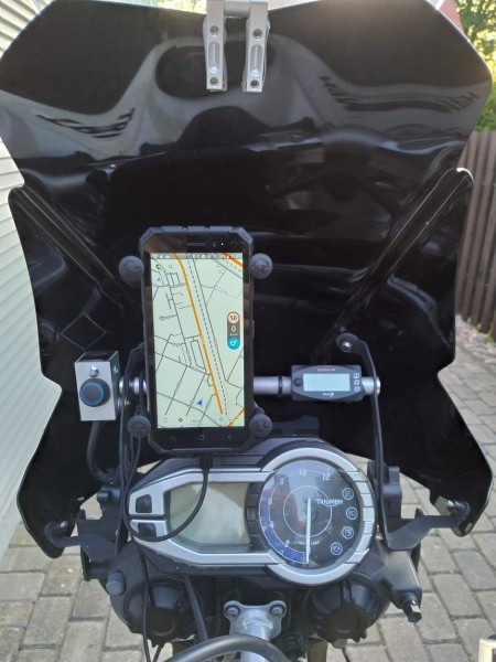

Nagu ma aru saan, siis Mac sel talvel katsejänest ei leidnudki, kelle arenduse vigadest õppida, kui endal kunagi reaalselt vaja? :)
Ikka leidsin aga meil läheb see teema liiga aeglaselt edasi. Talvel venis erinevate piirangute tõttu ja siis olime pikalt hädas telefoni rootimsiega. Õnneks sai ekraani resolutsioonivahetusele leitud teistsugune lähenemine.
Pilt ka selle tõestuseks, et midagi on.

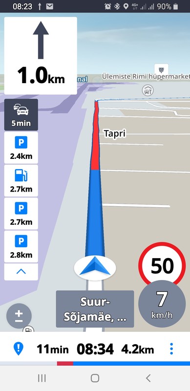

Uuendasin eile oma telefonis olevaid Sygicu kaarte ja täna tööle sõites proovisin,et mis ja kuidas. Tundub ,et asi on päris hea ja ka mingi online liiklusinfo jookseb püsivalt sisse. Igatahes ummikut Suur-Sõjamäel näitas.
Pöördeid,sõiduraja valikut ja üldse kõike näitab tsikliga sõitmiseks mugavalt suurelt. Pole kaugemal viimasel ajal käinud ,aga Harjumaal tundub ,et on teed enam vähem adekvaatsed. Jüri-Lagedi lõiku 4 realisena ei näidanud,aga pöörded-mahasõidud olid õiged.
Minu meelest väga väikse raha eest väga hea offline rakendus,mille kaardid saad ka teise telefoni SD kaardiga koos tõsta. Logid sisse ja oled jälle teel. Seda siis juhuks,kui tel reisil saba annab.
Väike näide vaatest ka.

Kinnitamine lenksule
Väikese katsetuse järel jõudsin tulemusele, et telefon on siiski nii paks, et mina teda nende varasemalt soovitatud hiina kinnituste (https://tinyurl.com/y4cytr79) vahele ei julge panna. Tunne on selline, et võib põrutusega hoidja vahelt välja lüüa. Väikese katsetuse järel jõudsin tulemuseni, et kiiresti-lihtsalt leitavatest lahendustest on RAM X-grip sobivaim (võimalik, et tulevikus vahetan selle millegi muu vastu ümber aga on nii). RAM on teinud sellelle väikese täienduse ja nüüd ei loksu telefon hoidjaga lenksu peal edasi-tagasi nagu vanemal versioonil.
Asjad, mida tähele panna X-gripiga seoses:
  • kui sõidad kruusateedel ja/või silmapistavalt konarlikel teedel siis pead kinnitama nurkadest selle kummivõruga
  • kui kummivõruga on kinnitatud siis ei ole võimalik samaaegselt laadida
  • mul lõi kummivõruga kinnitamata telefoni korra kinnitusest lahti, kui liiga kiirelt üle raudteeülesõidu sõitsin
  • kui kummivõruga ei viitsi kinnitada siis kinnita iseliimuv GoPro kinnituse saba, sellega saad telefoni omakorda vaevata x-gripi külge
Ideaalis hangiks Mondo garage Juiced Squeeze aga selle hind on hoidja jaoks ebaotstarbekas.
https://tinyurl.com/yyjmwvgx
Täiendatud: kui kasutada sooduskoodi "advrider" siis saab lõpphinnaks koos transpordiga 162€. Polegi nii tappev.
Laadimine
Esiteks tasub märkida, et 5000mAh aku peab ikka mõnusalt pikalt, päris päeva välja ei vea aga täisheleduses ekraan kogu aja sisse lülitatuna on vähemalt 6 tundi muretu.
  • Voolu võtsin 2.1A laadijast. Koha peal müüb meil neid Patareid.ee (https://tinyurl.com/y677lzm8, Kel aega oodata tellib Aliexpressist https://tinyurl.com/y2v3cayu). Sobib igasugune, mis annab välja 2.1A. Testisin laadimist Ampera nimelise äpiga ja see andis tulemuseks 1480mAh. Laeb kiiremini kui tühjeneb ja seda üsna märkimisväärselt.
  • Juhtmeks võtsin magnetiga laadimispesa. Kuna telefoni mini-USB pesa on kitsas, siis peab olema ovaalne magnetpesa, see läheb täpselt telefoni sisse. Arvestama pead sellega, et kui magnetpesa on telefonis sees, siis telefon pole päris veekindel. Soovi korral võid magnetühednuse silikooniga ära tihendada siis on veekindel. Ma ei pidanud seda vajalikuks, sest mul on seade tuuleklaasi taga vee eest piisavalt kaitstud.
https://tinyurl.com/y2vz2cuq

Mulle meeldib navigeerimiseks maanteel ka Sygic,mille kaart on ka piisavalt selge ja hästi loetav. Tanklad-parklad nagu Tom-Tomil erkraani servas kenasti näha.Peale viimast uuendust nüüd proovisin üle hulga aja ja isegi teeremonte ja ummikuid meil siin Harjumaal-Tallinnas teadis. Samas kaart on ikka suts vigane. Tallinna ringtee on Jüri ja Lagedi vahel ikka veel kahe realine.
