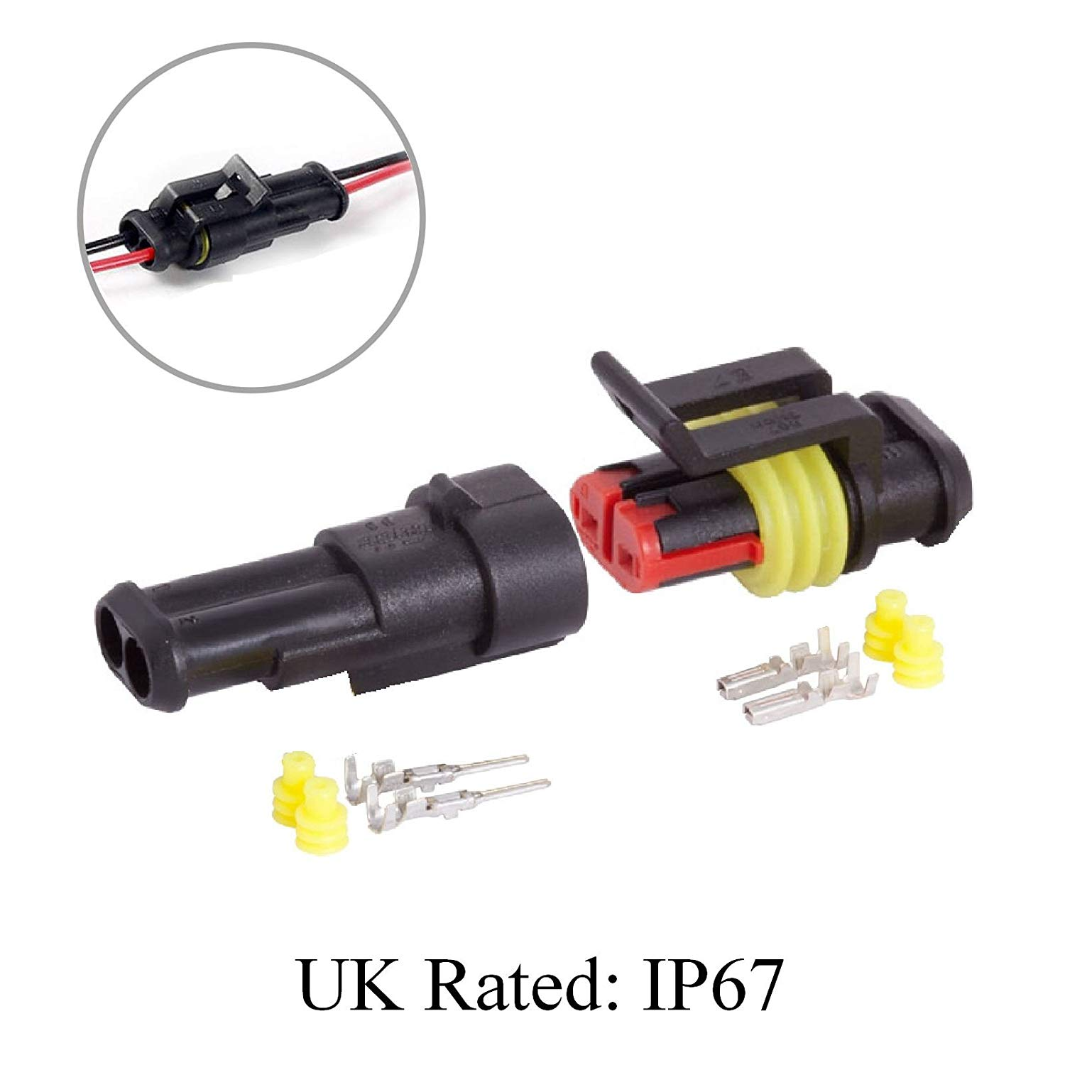

Vaidleks vastu. Kasutades !õiges! mõõdus kaabli tihendeid (neid kollased lõõtsad mis ümber kaabli lähevad), toimivad !originaal! AMP superseal pistikud väga hästi. Ali omadel olen täheldanud probleeme, kuid ka need töötavad enamasti kui tihendi suurus on õige valitud.
Enamasti jääb probleem paigaldaja, puuduliku teadmiste ja puudulike paigaldusvahendite taha. AMP pistikud tahavad spetsiaalseid tange, kus on kahes mõõdus tsangid. Esimene pool pigistab kaabli ühenduse ja tagumine pool tihendi klemmi külge. Sellisel juhul ei saa tihend paigaldusel ära nihkuda ning ühendus jääb tihe.
AMP-i pistikute suureks miinuseks on nende "isa" poolse pistiku suurus, mis rikub tihti paigalduse ära kitsas kohas.
Ärge makske üle poes müüdavate "komplektide" eest. Nende probleemiks on see, et klemme ja tihendeid on kõike üks. Ehk kui keerad mõne klemmi tuksi, pole sul asendust võtta.
Tasub tellida suurem kogus ja hinnad on täiesti teised. Kel huvi siis olen vahendanud antud pistikuid päris palju.

A millised need spetsiaalsed tangid on, st mis maksavad, kust saab jne? Minul läksid ilusti kõige tavalisemate krimpimistangide vahele, mis pmst igas piimapoes müügil on: https://www.oomipood.ee/product/vtnct_i ... d?q=tangid , anoh ega ma liiga pikalt ei süvenenud kui aus olla. Pistikud tellisin siit: https://www.vehiclewiringproducts.co.uk ... connectors , ei tundu nagu liiga "ali", samas muidugi mina neid peenema rahva salakohti ei tea, kust läbi "vahendamise" ükssarviku karvu pudeneb :D
Mulle endale meeldivad need: https://www.vehiclewiringproducts.co.uk ... tors-2-8mm , Twinil on need igal pool standardis ja noh pidasid enamus veerand sajandit vastu, enne kui ma paar aastat tagasi sealt üle käisin ja suure osa klemme välja vahetasin.

Kel "vahendamise" vastu huvi, saab juba privas suhelda. Lihtsalt hulgihinnaga on neid parem osta läbi tutvuste, kui lihtsalt poe letihinda maksta. Lisaks tead et saad õige asja :ner: minu arust lingil olevad ei ole originaal pistikud. Lisaks tangid ei ole originaalid. Originaal tangide hinna tõttu jäävad enamastel need ostmata ja kasutatakse alternatiive. :)
Kel huvi saab koode googeldada
0-0282080-1 - F korpus
0-0282104-1 - M korpus
183036-1 - M pin (0.35-0.5mm2)
183035-1 - F pin (0.35-0.5mm2)
183024-1 - M pin (0,75-1,5mm2)
183025-3 - F pin (0,75-1,5mm2)
281934-2 - gasket for 1,8-2.4mm cable
Antud pistikud ja tangid on mõeldud ikkagi professionaalsemaks kasutamiseks, mida tehakse päevas kümneid kui mitte sadu. Tsikli peal enamasti sellist asja ette ei tule ja mõistlik on hobi korras alternatiivsete lahendustega leppida. Need samad su poolt välja toodud twini pistikud kestavad ilmselt aastakümneid sellistes tingimustes kuhu nad mõeldud on. Vesi pääseb sisse ja pääseb välja. Kõik toimib. Kui aga on juttu näiteks merevee kindlatest pistikutest, siis tulevadki mängu taolised AMP omad.
Jutu kokkuvõtteks, et kasutage pistikuid otstarbeliselt ja kui tahate järgmise klassi asju proovida, siis kasutage vähemalt originaal asju (togi)
