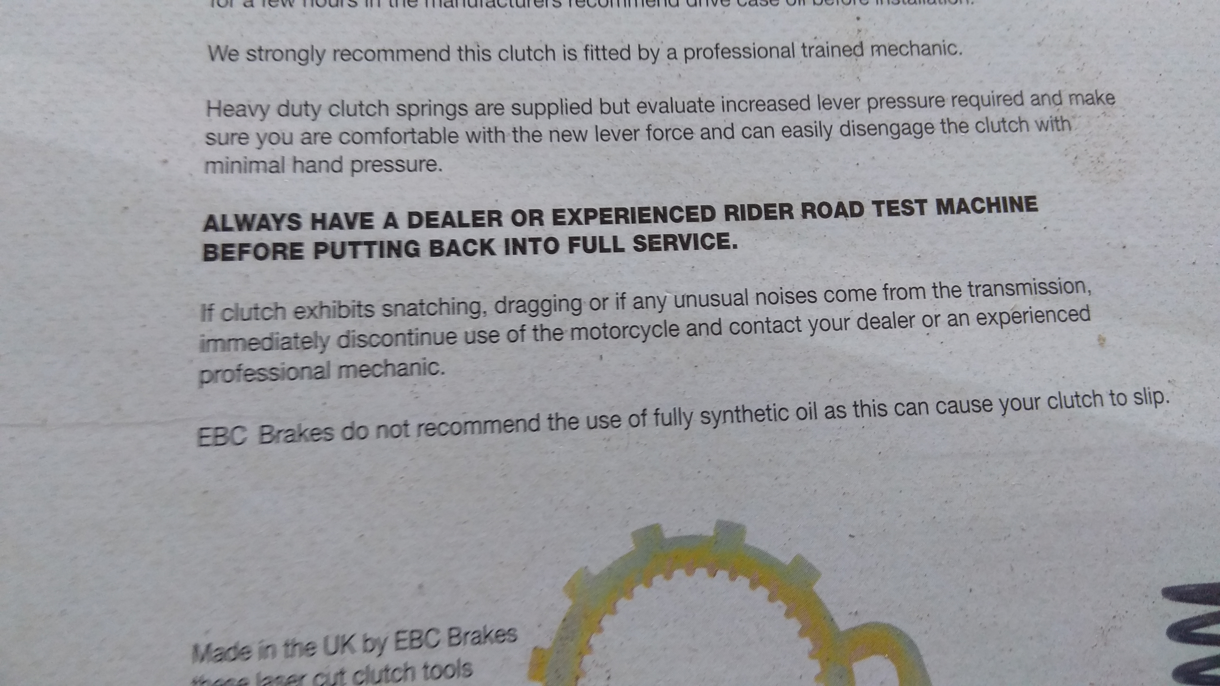

Postitusi: 3296
Re: Bardahl õli sidur libiseb
EBC siduri karbil hoiatus.
