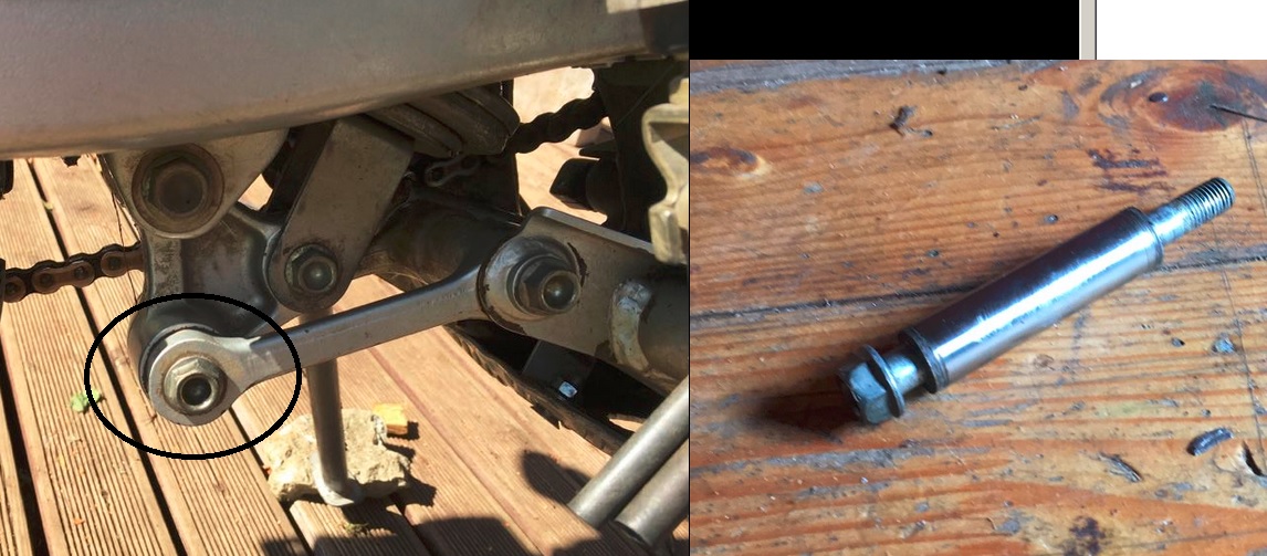

Paar kuud tagasi võtsin enduurokal alt jupid lahti, puhastasin ja määrisin.
Nüüd eile tsiklit keti õlitamiseks upitades tundsin, et tagakiiges on väga väike lõtk.
Põhjuseks pildil ringiga ümbritsetud koht.
Võtsin lahti ja tuvastasin:
1) laagrid korras
2) puks (võll) laagrite sees tihkelt, ei loksu.
3) simmekad ilusad
4) puks (võll) paistab olema väga heas seisukorras, ovaalne pole. Mõõtsin supleriga, et ühtlane otstest, keskelt, kontide kinnitumise kohast.
5) polt kulumata ja ühtlase jämedusega.
Polt, mis puksist läbi läheb (pildil paremal toodud) on umbes 0,5 mm väiksem kui puksi sisediameeter ja sama suur paistab olema lõtk. Peabki nii olema? Ilmselgelt keermestatud polt väga tihedalt puksi sisse minema ei peagi.
Arvasin korra, et ehk polnud piisavalt kinni tõmmanud mutrit, kuid keerasin sellel siis keerme maha. Ostsin uue samasuguse poldi ja mutri. Panin külge. Lõtk täpselt sama. Kuigi korralikult tugevasti keerasin kinni, veendusin et jääks veel millimeeter varu keermel. St. et mutrit keerme lõpuni ei ajaks lihtsalt.
Mis võib olla põhjuseks? Natuke häirib, et nii lihtsat asja ei suuda välja raalida ja juba korras pole.

oil kirjutas: ↑21 Aug 2020, 19:20Spoiler
Küsimus tarkade klubile.
Nüüd eile tsiklit keti õlitamiseks upitades tundsin, et tagakiiges on väga väike lõtk.Põhjuseks pildil ringiga ümbritsetud koht.
1) laagrid korras
3) simmekad ilusad
5) polt kulumata ja ühtlase jämedusega.Polt, mis puksist läbi läheb (pildil paremal toodud) on umbes 0,5 mm väiksem kui puksi sisediameeter ja sama suur paistab olema lõtk. Peabki nii olema? Ilmselgelt keermestatud polt väga tihedalt puksi sisse minema ei peagi.

Selle poldi jõuga kinnikeeramine nii et keere maas lõtku kaotamiseks on muidugi eriti geniaalne.
Esiteks: tõenäoliselt mõtlen üle; teiseks: keere tuli suht kergelt maha, lühikese narrega padrunuga ja teiselt poolt tavalise lühikese lehtvõtmega kinni hoides. Kui 10 mm mutter niimoodi saba annab, siis äkki oligi aeg vahetuseks.
Aga tänud vajaliku, abistava, edasiviiva ning vähesarkastilise tagasiside eest!
ei pea seal otseselt nii suurt lõtku olema selle võlli ja puksi vahel...kohe KINDLASTI mitte soojuspaisumise kompenseerimiseks! Eks teoorias vist ole mõeldud sedasi, et seesama polt millel sa keerme siledaks keerasid, tõmbab kondid külgpidi sedavõrd suure jõuga vastu puksi, et poldi enda diameeter seal puksi sees ei mängi enam rolli. mis iganes põhjusel see aga siis järelikult praktikas sul nii hästi ei õnnestu.
ma pakun see on seal tihekeere ja 10mm on asja läbimõõt keerme kohast jah? kui selle nö. üsna lihtsa vaevaga puhtaks keerasid siis oli seal midagi nii ehk naa pekkis. sellise keerme otsa võib mutrit vabalt pingutada sellise 30cm sabaga ja mitte mingil juhul ei saa olla võimalik, et selle siledaks keerad...no vähemalt senikaua kuni jalgupidi seal otsas ei hüppa vaid ikka käejõuda kasutad.
ma olen kunagi kuskilt sarnase lõtku elimineerinud kasutades umbes 0.3mm paksust vasklehte, keerasin selle ilusaks toruks ümber poldi. panin pisut määret ka nii sissepoole kui väljapoole ning polt sisse ja kinni. varemalt oli samasugune väike lõtk, peale seda ei mingit lõtku ning ka ei mingeid probleeme. ei ole ka erilist hirmu, et see vasktihend seal sees kunagi ära kuluks
Jälle hea point. Vaskplekist tehtud "tihendid" on mul vanal tsiklil kahes kohas koos laagriliimiga, kestavad juba tuhandeid kilomeetreid täitsa edukalt. Kiigel kestaks ilmselt veelgi kauem. Aga ma enne kodukootud vahenditega remontima hakkamist pidasin vajalikuks siin targematelt uurida, et ega pole miskt, millega ma lihtsalt kursis pole.
Ahjaa, 1,5 sammuga tihekeere jah.

Vihmane päev. Lähen võtan kronsteini küljest, vaatan kõik üle ja siis targem. Panen pärast siia ka info, mis siis põhjuseks oli. Seniks out, muidu tehakse veel eraldi teema.
Pool ringi vaskplekki poldi ümber ning sai veendutud, et ainus seda mikro-loksu põhjustav asi saab olla laager. Samas ei suutnud poldi abilgi puksi laagris loksutada.
Nagu eelpool mainiti, siis jõuõlg hiljem tagakiigest väntsutades hoopis teine. Hetkel veel midagi vahetama ei hakka, pikki trippe kerge enduuroga ei hakka tegema. Jälgin asjade arengut ja vahetan talve saabudes kõik mis vaja.

Pisike lõtk peabki tsiklil tagaamordi linginduses olema. Mine mõnda uute tsiklite müügiesindusse ja loksuta seal tagaratast üles-alla. Tunned samuti õrna lõtku. Lõtkuvabana olen mina kohanud ainult lingivaba vedrustust, kus amort kinnitub otse tagakiigele (hülss kummipuksi sees, mitte laager). Äärmisel juhul pane nõellaagrile juurde paksu laagrimääret, mitte ära poo ettenähtud lõtku vaskplekiga kinni. Kui nõellaagritel on kogu aeg koormus peal (lõtk puudub), siis pikka eluiga neil pole. Sama teema nagu lenksulaager või mistahes auto koonusrattalaager, kus peabki lõtk olema.

Tänud nõuande eest, nii talitasingi.

Oil
Vahetasin oma Tenerel tagakiiges ja lingis kõik laagrid ära (kokku 9tk) kuna kiige loksus üles-alla vasakule paremale, mõnest laagrist oli järgi vaid roostepudru. Vahetasin ka kõik sõrmed (võllid), kuid pisike loks üles alla suunal ikkagi jäi, ise arvan ka et see normaalne.
Tundub et loks jäi poldi ja sõrme enda vahele.
Nõellaagrite välja pressimiseks kodustes tingimustes sobib ideaalselt vana hea keermelatt ja õiges mõõdus padrun, ise sai ka nii toimetatud.
