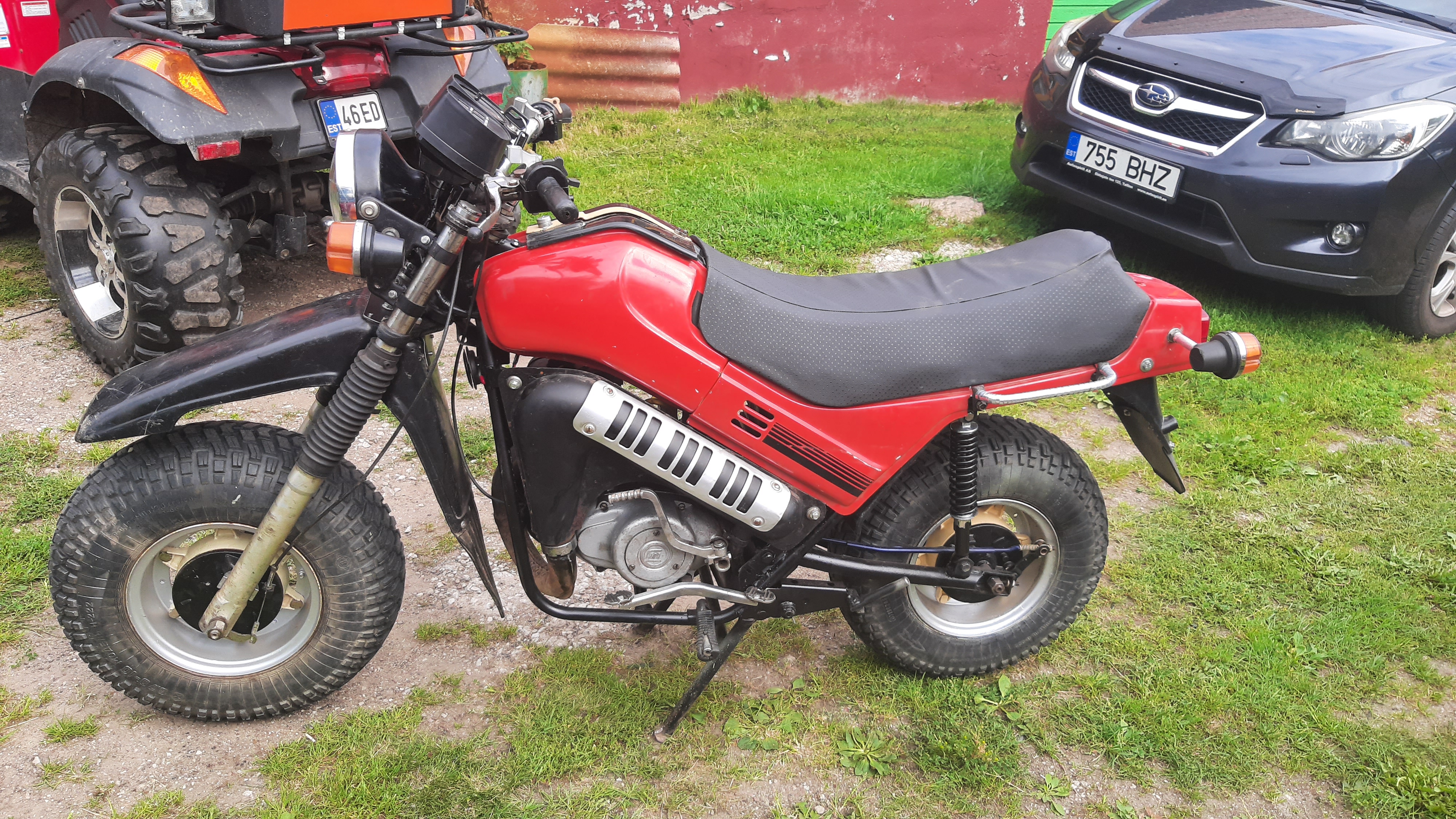

Mul on T200T mootor, sellel peaks olema selline plekk, mis kinnituskõrvade külge läheb. Keere võis olla äkki väikem kui M6.
Probleemi tekkides olen kontrollinud, et kütust karburaatorisse tuleb peale korralikult ja säde on ka olemas. Hetkel proovimiseks teist süütepooli ega kondensaatorit ei ole.
Praegu tegin nii, et eemaldasin leegitoru ümbert kuumakindla lindi ja painutasin pleki üsna korralikult lahti eest vasakult, järgmisel korral proovin üldse ilma selleta. Hetkel probleem jätkuvalt ilmneb. See lint pidavat kannatama üle 1000°C. Ei oska arvata kui kuumaks leegitoru silindripoolne osa läinud on, aga must (või tumehall) lint oli praktiliselt valgeks muutunud ja jäigaks ning hapraks nagu paber, toru ümbert tuli ära tükkidena.
Ega mul seal ainult 1 kiht ei olnud seda, mähkisin ikka korralikult sisse.
Kuna sain õigesse kohta (lenksa toru otsa) kinnituva peegli ja klaasi kinnitusaugud jäid vabaks, siis sain klaasi külge panna. Päris kena peletis näeb masin välja nüüd.

Hea suure kandepinnaga masin pehmemal maastikul.
Kas sellel on leegitoru kinnitus 2 poldiga äärikuga ja karburaatoriks K65?

Praegu midagi muud ei muutnud kui panin teise karburaatori. Vahepeal hankisin varuosade saamise eesmärgil ühe komplektse T200M mootori, väidetavalt väga vähe töötanud. Niisama prooviks ringi ajades oli tunda, et kompressioon oli hea küll. Karburaator K36 oli ka küljes. See nägi päris hea välja, nii väljast kui seest. Kuna ikkagi seisnud, siis võtsin osadeks ja puhastasin seest kõik kanalid ja düüsid ära. Peale panema hakates vaatasin, et mis jama see on, et segusiibrit ei saa rohkem tõsta kui isegi alla poole (võibolla 1/3) võrreldes vanaga. Piiraja oli alles peal.
Siiski selles osas muutust ei olnud, et mingil hetkel kuumalt hakkas ikka vana nali peale kui üle 60 km/h sõita. Vahetult peale seisma jäämist käivitada üritades tühikäigul nagu andis lootust käima jäämiseks, aga natuke gaasi puutudes seiskus ja käima sai peale mõningast seismist. Proovisin kohe ka teise küünlaga- säde oli, aga sädemega muidugi võib olla ka nii, et väljas on ja surve all ei ole. Oleks vaja kuidagi tuvastada, kas REAALSELT säde tekib, kas aga on see kuidagi võimalik?
