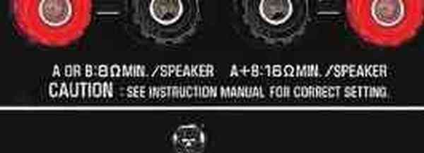

võimendil on võimsus - kuid tegelik oluline näitaja ning kõlarite mis iganes võimu järgi ühendamise puhul põhimõtteliselt ainuke oluline number on see kui madala takistusega kõlareid see võim drive'da suudab. min 4ohm ausalt öeldes ei ole mitte just kõigi koduaudio võimendite puhul selline default spec. vaatasin selle yamaha spec'e aga ei lugenud sealt kuskilt välja kui madal takistus kõlaril võib olla. teoreetiliselt siiski peaks 4 ohmi kannatama kuna mõningad mõõtmised justkui on tehtud 4 oomi koormuse põhjal.

Kasutusjuhendis ja tagaküljel on kirjas min 8ohm.
Arvatavasti kohe protectionisse ei löö, kui 4ohmistega kuulata.

Ma luban, et rohkem ma siia teemasse midagi ei kirjuta...sest noh paistab, et lugeda siinses foorumis suur osa inimesi kahjuks ei oska, kõige olulisem on see, et saaks ära panna. Seesama kamp seltsimehi, kellele absoluutselt igal sammul meeldib p*rsest "teadmisi" välja imeda ning neid siis kõigile heade nõuannete pähe suure jutu ja hooplemise saatel pähe määrida.
Aga kirjaoskamatute jaoks panen siia ühe väikse pildi. Pilt on küll täpselt samast asjast, mida kasutaja Forumist juba mainis - aga võibolla "visual aid" aitab kedagi siis paremini tõele lähemale. Kui ei aita, pole ka hullu, küll siis elu õpetab! Nüüd aga, laske täie rauaga edasi, suurimad spetsialistid ja saundi määsterid :D

Asi sai vähe selgemaks, see Dynamic Power tekitas segadust
