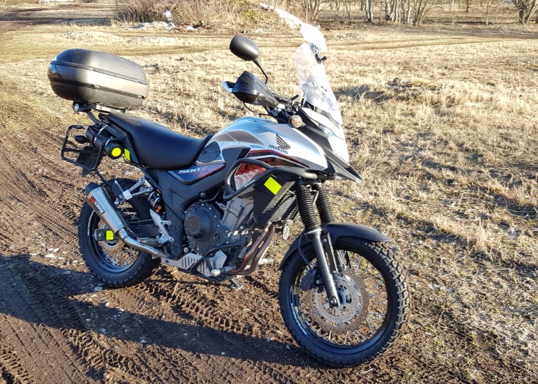

Täna õnnestus leida tunnike esimeseks proovisõiduks ja mulje on väga positiivne. Sõidutunnetus erines algsest tsiklist nagu öö päevast ja pole ka ime, kuna muutunud on nii tsikli kõrgus, isteasend, lenksu laius, rehvid ja jalarauad. Huvitav on see et kõrguse kasv tekitab automaatselt tunde nagu sõidaks suurema tsikliga samas kui juhtavus, kergus ja elav loomus on algse ratta omad. Vahepeal läks originaali asemel paika Scorpioni summuti ja sellest tulenev parem helipilt tekitab petliku tunde nagu lisaks ümberehituse käigus lisandunud 14 kg-le käiks ta ka paremini edasi. Originaal oli ikka häbematult vaikne, Scorpion on märksa häälekam ilma et sõidu ajal segama hakkaks.
Kui sõidu juurde jõuda, siis alles eelmisel aastal nii auklikuna tundunud teedel ei olnud enam viga midagi :) , ehk siis amordid söövad ebatasasusi väga hästi. Esiots on võrreldes varasemaga harjumatult jäik, selles suhtes et ei vaju niisama läbi nagu vanasti igal pidurdusel meenutades nüüd nagu bemmi teleleverit. Püsti sõita oli väga kindel tänu korralikele laiadele jalaraudadele, probleemiks oli aga see et püsti asendist tagapiduri heeblini praktiliselt ei ulata, samas kui isteasendis on heebel täpselt õiges kohas – peab mõtlema mis sellega teha. Sõltumata ratta kõrguse kasvust on püstiasend väga stabiilne ka üli aeglasel sõidul.
Pilt ka:
https://www.dropbox.com/s/gyzioe25enxz11d/test.jpg?dl=1

Tere. On nüüd 2kilo maha sõidetud ja mõned kommentaarid siis. Pill ise mulle meeldib ja on täitsa ok Eesti kliimasse, kuid kiirusel 120kmh sõites on pöörded 6000 peal ja nagu singeri õmblusmasina seljas istuks ja ilgelt häiriv on(selline häiriv müra/vibra mis ei tõmba kuidagi 110kmh alasse). Küttekulu läheb kah kohe 5L+ sajale(muidu 3,6). Esimene sõit sai kohe mindud TET rajale(Muuga_Aegviidu) ja sai päris korralikult pilli testitud. Vedrustus töötab suht okeylt ja halba midagi ütelda pole. Nüüd olen kindel, et RR'i asju peale laduma ei hakka, kui vaid põhjakaitse ja jalarauad. Muuga tegin nii et Anakee Wild läheb alla, taga hammakas -2 hammast ja kõrgust tuleb +35mm juurde. Eks kuu lõppus on asjad küljes ja siis saan öelda, et kuidas muutused mõjusid. Terv.Pets

Ma ei tea kas see vibra 110km/h juures on mul vähenenud või olen sellega ära harjunud aga viimasel reisil sõitsin suur osa ajast just 110ga.
Ja huvipärast küsin mille arvelt see +35mm tuleb?
Ja kui taha -2 ära paned, siis anna teada mis tulemus on, ehk mis pöörded on 110km/h juures ja kas kohaltmineku kiirendus kannatas palju.
