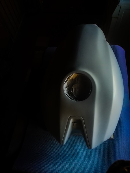

Nädala jagu nühkimist ja pahteldamist õhtuti ja sai eile krunt peale pandud.
Esimese korra kohta tuli täitsa kenasti. Need varjud mis näha, need on liigne fototöötlus :) Silmaga ei paista ja sõrmega ei tunne.
Paar runni tegelikult ikka sain :( Aga need õnnestub ehk mingi 1500 liivakaga eemaldada.
